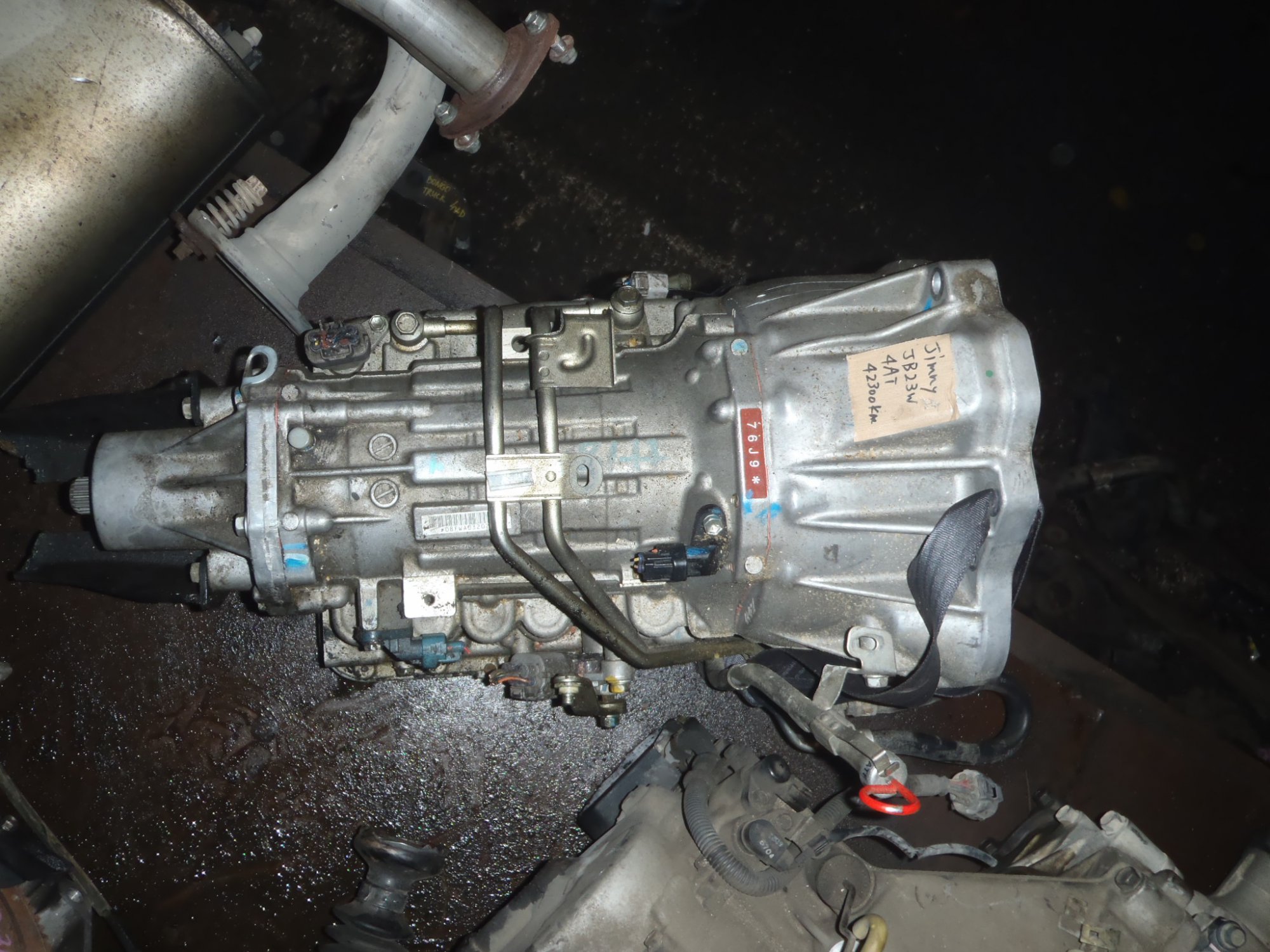

    вообщем заказал я акпп с турбоджима 2008гв, буду внедрять вместе с м15:), по мере возможности буду все "документировать", потом отчет напишу.
    А вопросы буду задавать здесь, чтоб не носиться из темы в тему:D
    надеюсь не равнодушные мне советом помогут.

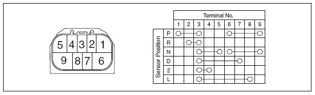

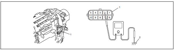

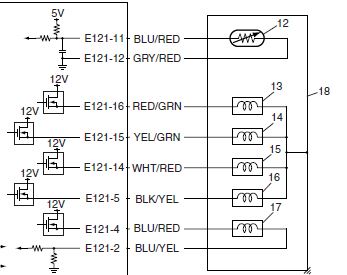

    прошу помочь в поиске распиновки разъемов на АКПП (2008гв)
    разъем 4 нашел
    а вот разъем 11 не удается, часть контактов есть в мануале по диагностике неисправностей, но не все и в разброс:(
    здесь я насчитал 9 контактов

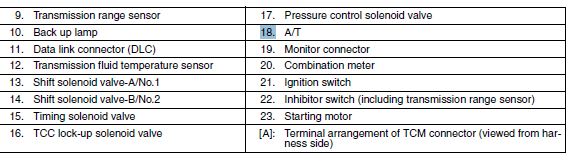

    12. Передача жидкости Датчик температуры - 2 контакта (1, 6)
    13. Электромагнитный клапан переключения передач, / No.1 - 1 контакт
    14. Электромагнитный клапан переключения передач-B / No.2 - 1 контакт
    15. Сроки электромагнитный клапан (что это за клапан?) - 1 контакт
    16. TCC блокировки электромагнитный клапан (блокировка ГТ?) - 1 контакт(4)
    17. Давление Электромагнитный клапан (эт что за клапан?) - 2 контакта
    18. общий - 1 контакт(возможно не контакт а корпус АКПП)

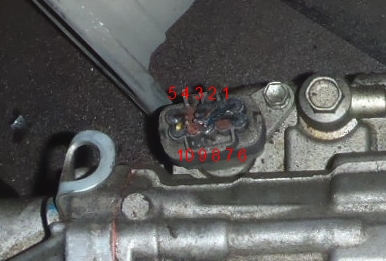

    на разъеме акпп их 10 и соответствие пока не выяснено
    мне едет коробка с таким разъемом
    похоже она без блокировки ГТ (контакт 4)

  28. Nansen
    26 июн 2007
    2.421
    полярник

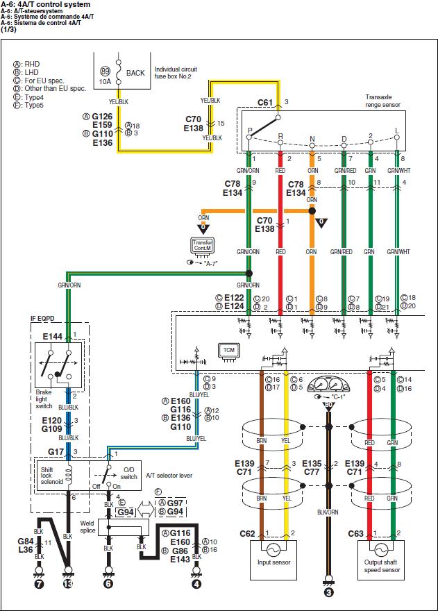

    Начнём, пожалуй, с правильного перевода, местами даже с русскими жаргонизмами, чтобы как-то более-менее попадать в общую устоявшуюся терминологию:
    12. Датчик температуры жидкости (ATF)
    13. Соленоид переключения передач А
    14. Соленоид переключения передач В
    15. Соленоид тайминга
    16. Соленоид блокировки ГТ (гидротрансформатора)
    17. Соленоид управления давлением (линейным)
    18. Не общий и не контакт, просто обозначение на этом рисунке самого разъёма соленоидов. Ессно, у части соленоидов один из контактов общий, это корпуса самих соленоидов, сидящие на "массе".
    Очень рекомендую внимательно разглядеть цвета проводов на этом разъёме, чтобы потом пользоваться правильным вариантом руководства по ремонту и, главное, схем.
    Потому что в выбранном тобой варианте руководства, например, на 12 позицию (датчик температуры) указаны провода синий с красной полоской и серый с красной полоской, а я смотрю на схему, в которой на этот же датчик идут синий и чёрный с синей полоской.
    Ибо варианты есть! Как минимум, на одних и тех же схемах обозначены варианты "с правым рулём", "с левым рулём", "для Европы" и "для всех кроме Европы".
    Не бывает таких.
    nordom нравится это.
  29. Schir
    27 июн 2011
    2.671
    вот ни как не ожидал разницы по цветам проводов:wideyed:, а распиновка тоже разная?
    понял, пошел искать мануал на 06ого рестайла
    данная информация мне неоднократно попадалась на просторах интернета, приедет проверю
    это и есть - общий/корпус/"масса" обозначается примерно так _|_ (перевернутая Т), а на схеме вапще как заземление обозначено:D(точнее нечто это напоминающее)

  30. Nansen
    26 июн 2007
    2.421
    полярник
    Как на схемах обозначается заземление, я знаю уже примерно 35 лет, где-то с 7-го класса :boast:
    Я прокомментировал, что поз. 18 на той схеме - это не контакт.
    Про варианты и цвета.
    Вот гляди, один из вариантов, например. Внизу видим датчик температуры Oil temperature sensor, подключен на контакты "мозгов" Е121-11 и Е121-12, ровно как на приведённом тобой куске схемы, но цвета проводов синий и чёрный с синей полоской, а там BLU/RED и GREY/RED (синий с красным и серый с красным. Или это не цвета и хз что думать):
    Среди соленоидов виден Pressure control solenoid, т.е. соленоид регулирования линейного давления, это как раз от него слышен стрёкот из АКПП в начале работы.
    В старой АКПП, например на Jimny Wide (JB33), такого соленоида не было, там линейное давление регулируется гидравликой.
    Значит тут вроде смотрим на схему от новой АКПП. Логично же?
    Вдруг вспоминаем, что на новой АКПП на рычаге нет выключателя OD/OFF, но есть режим "3".
    Откручиваем эту схему на пару страниц и видим, что "на самом деле всё не так, как в действительности":
    Вверху видим, что режима "3" нет, есть только D, 2 и L. Внизу видим, что имеется OD/OFF.
    #29 Nansen, 27 ноя 2014
    Schir и nordom нравится это.
  31. Schir
    27 июн 2011
    2.671
    Nansen, вот это ТО ЧТО НУЖНО! во всех схемах что я видел не указаны контакты разьема)
    как он реализуется?
    У меня будет не родной мозг акпп, а универсальный контроллер ATEcu, селектор пока не знаю от кого или родной дорестайл или от форика с типтроником(вот не знаю нужен ли он мне).
    --- сообщения объединены, 27 ноя 2014 ---
    на приведенной вами схеме блокировка ГТ сидит на 4ом контакте, 9й и 7ой пустые, на фотке разъема как раз и не хватает провода с 4ого контакта, поэтому я и решил что данная акпп без блокировки, если я не правильно посчитал, то 2ого, а это соленоид тайминга...
    акпп выглядит так
