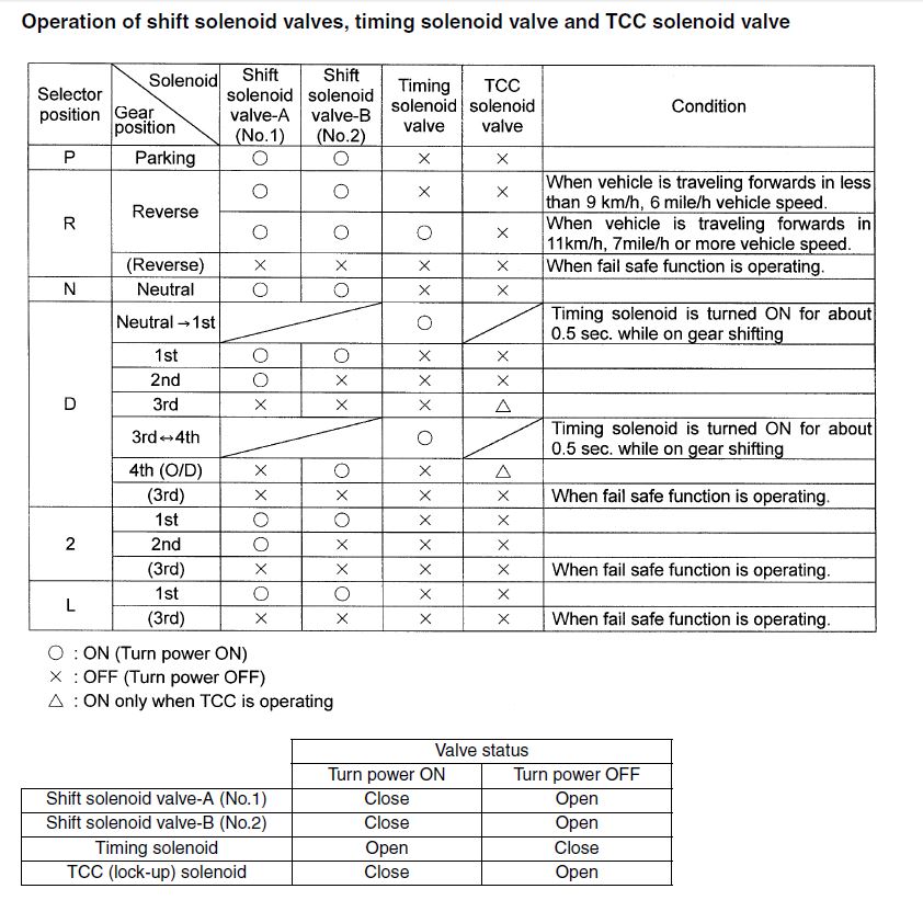

[DOUBLEPOST=1425462125][/DOUBLEPOST]нашел правильную таблицу:)

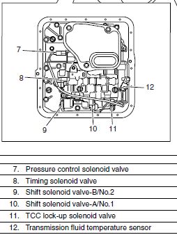

соленоид тайминга, работает как некий аналог сцепления, смягчает переключения...
кажется...[/quote]

соленоид тайминга смягчает переключения
немного задерживая переключения, происходящие от соленоида В, и тем обеспечивая синхронизацию.
В основном, работает на овердрайв (переключение с/на 4-ю скорость).

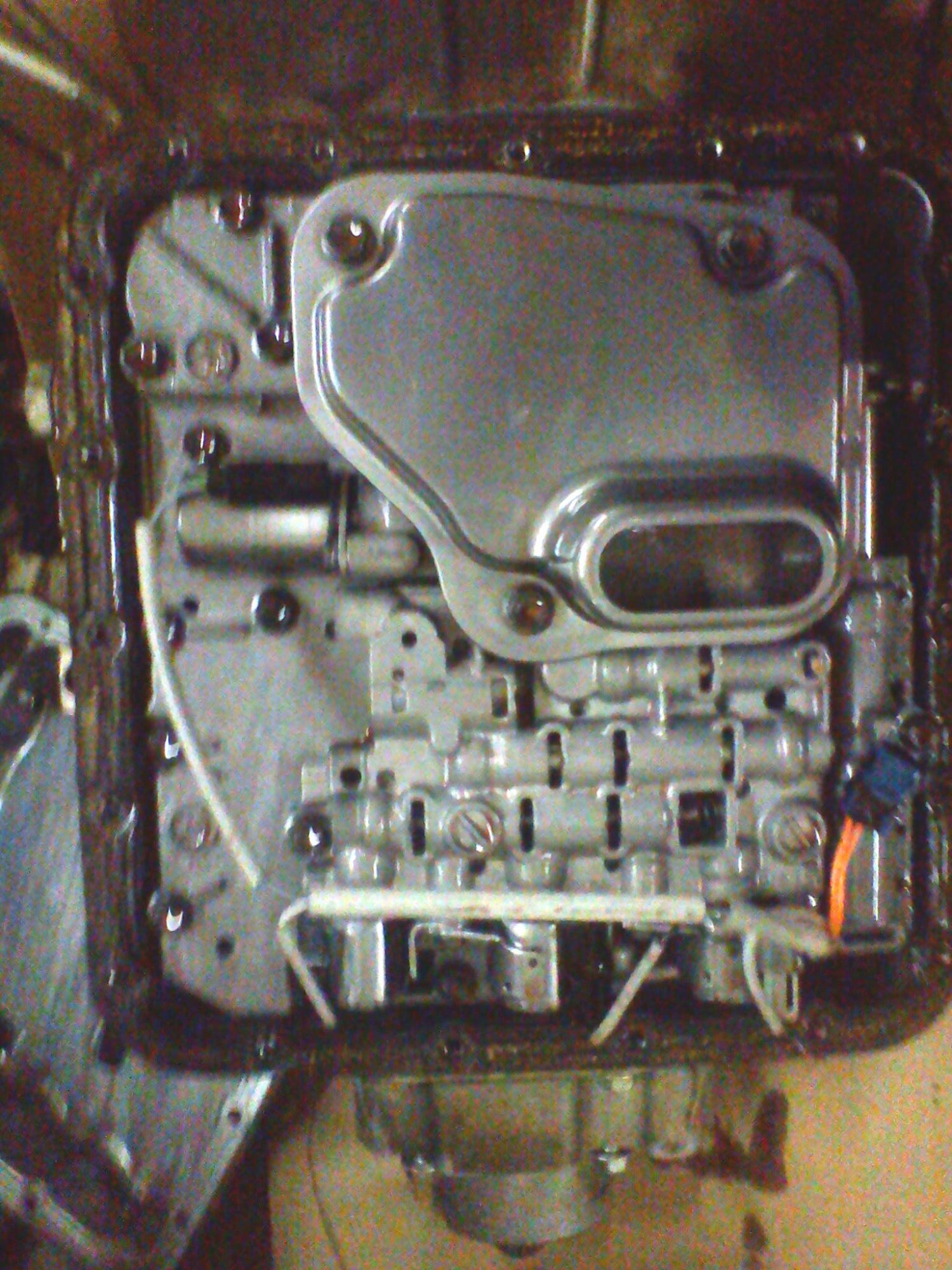

вскрыл наконец-то АКПП
и к своему великому удивлению не увидел соленоида тайминга! а не блокировки ГТ!
Фильтр и магниты чистенькие, декстрон прозрачный, горелым не пахнет:)
выяснить, какой именно температурный сенсор стоит, не удалось, маркировки на нем не обнаружено, вынимать из синего пластикового корпуса побоялся

полярник
Ну нету, да и пёс с ним. На старой коробке не то что тайминга, даже соленоида линейного давления не было. И ничего, плавность переключений с/на 3-4 передачи вполне всех устраивала. В общих словах нужность соленоида тайминга описана в мануале на странице 7B-4.
