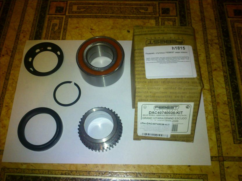

Пришлось заказать комплект Febest, т.к. оригинал ждать больше недели.
Смущает только, что подшипник широкий (в отличие от предыдущих фото), закрыт с обеих сторон и симметричный, т.е. нет выступающей части с одной стороны.
см. фото
Кто уже ставил подобный комплект? Проблем не будет?
... и еще такой нубскй вопрос.
Есть мысль о том, чтобы оставить старый оригинальный сальник, дабы не ставить сальник Febest на который есть нарекания и кот. скорее всего потечет?

А подшипник таки широкий. Я могу свой родной снятый сфоткать и померить он в гараже лежит если вы не снимали еще со своей машины.

Итог:
Подшипник заменили на вышеуказанный комплект Febest. Менял в гаражном сервисе, до официалов в Питер ехать побоялся, т.к. была уже металлическая стружка - побоялся что ось или чулок уже ест.
Подшипник оказался в "хлам" - внешнее кольцо сильно болталось. Что интересно, гула не было вообще при движении , а только "чирканье" какое-то, как будто колесо за защиту цепляется.
Мастер понятия не имел как менять, приходилось указывать что делать (спасибо всем кто помог в вопросе).
Больше часа сдирали стопорную втулку со звездочкой АБС. Испилили ее всю, но она никак не хотела слезать. Смогли сдернуть только после нагрева резаком.
Подшипник снялся относительно легко, впрочем как и новый оделся тоже без особых усилий прессом.
Теперь уже думаю, что проще было бы сначала срезать внешнее кольцо подшипника (к которому свободный доступ), чтобы завести под звездочку АБС основание пресса и спокойной снять стопорную втулку прессом ничего не пиля.
Новую втулку мастера хотели сажать на горячую, т.к. говорили, что у нее металл мягкий и она может встать не сев до конца, и замяться, тогда придется снова ее сдирать.
Я отказался - сказал сажать на холодную прессом.
В итоге стопорная втулка тоже встала легко (думаю усилие не более 3 тонн было).
Герметиком мазать смысла нет никакого. Под датчиком АБС есть резиновое колечко для уплотнения, а щиток подшипника открыт с другой стороны и грязь к подшипнику все равно будет попадать (странная конструкция, конечно).
Вот в принципе и все. Теперь посмотрим сколько отходит комплект Febest. Оригинальный комплект тоже заказал, пусть лежит на всякий случай.
Еще раз всем спасибо, кто откликнулся на вопросы.

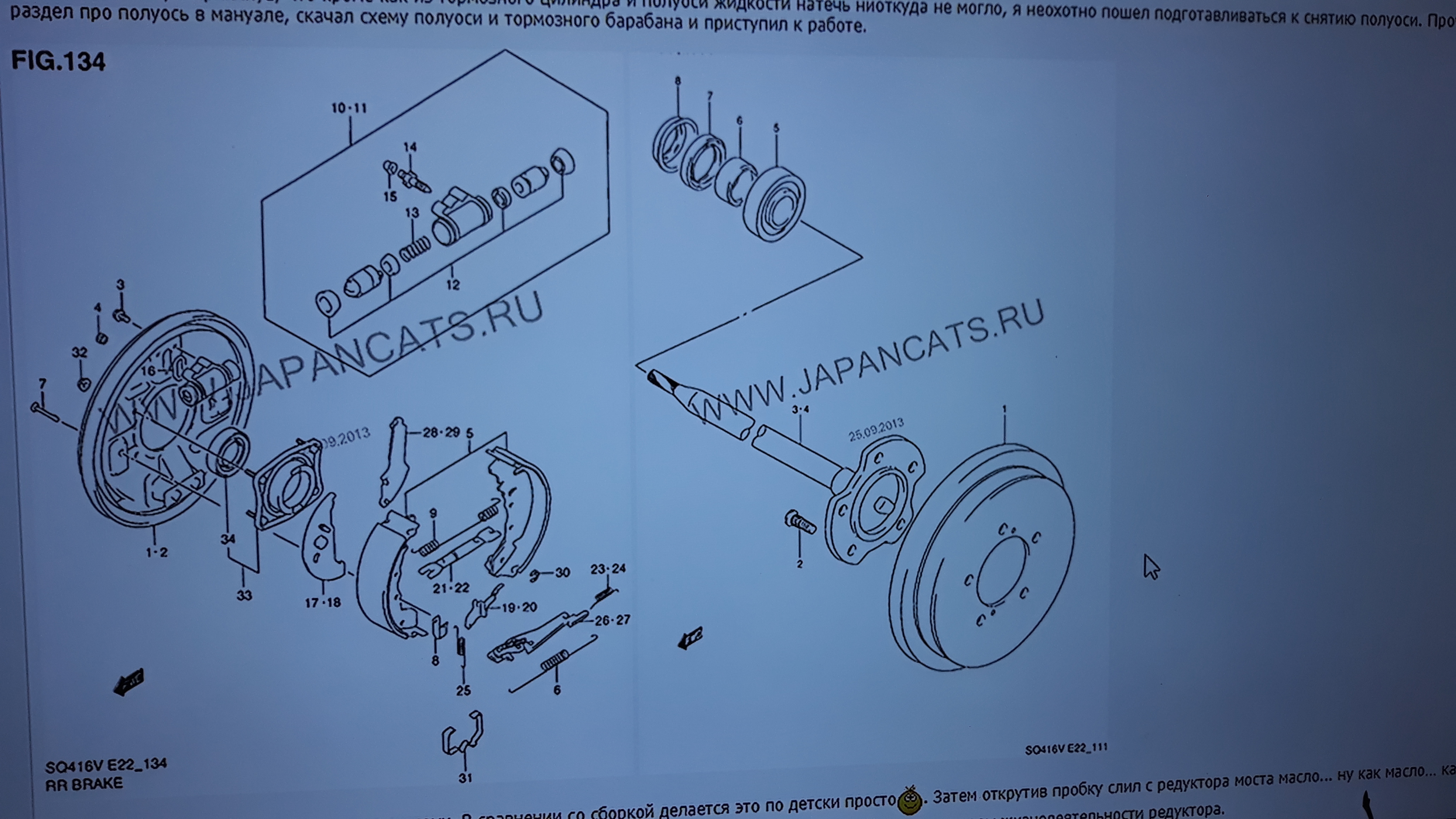

Подскажите,
по этой картинке с сайта Vitara.r, которая отличается от указанной выше.
Что за позиция №7?
Из описания это сальник полуоси, но на сальник это не похоже, сальник скорее №9.
Что за проставка №8?
Почему на рисунке нет звездочки АБС?
Меня интересует весь список необходимых запчастей для замены подшипника полуоси на SGV XL-7 c AБС.
Спасибо!

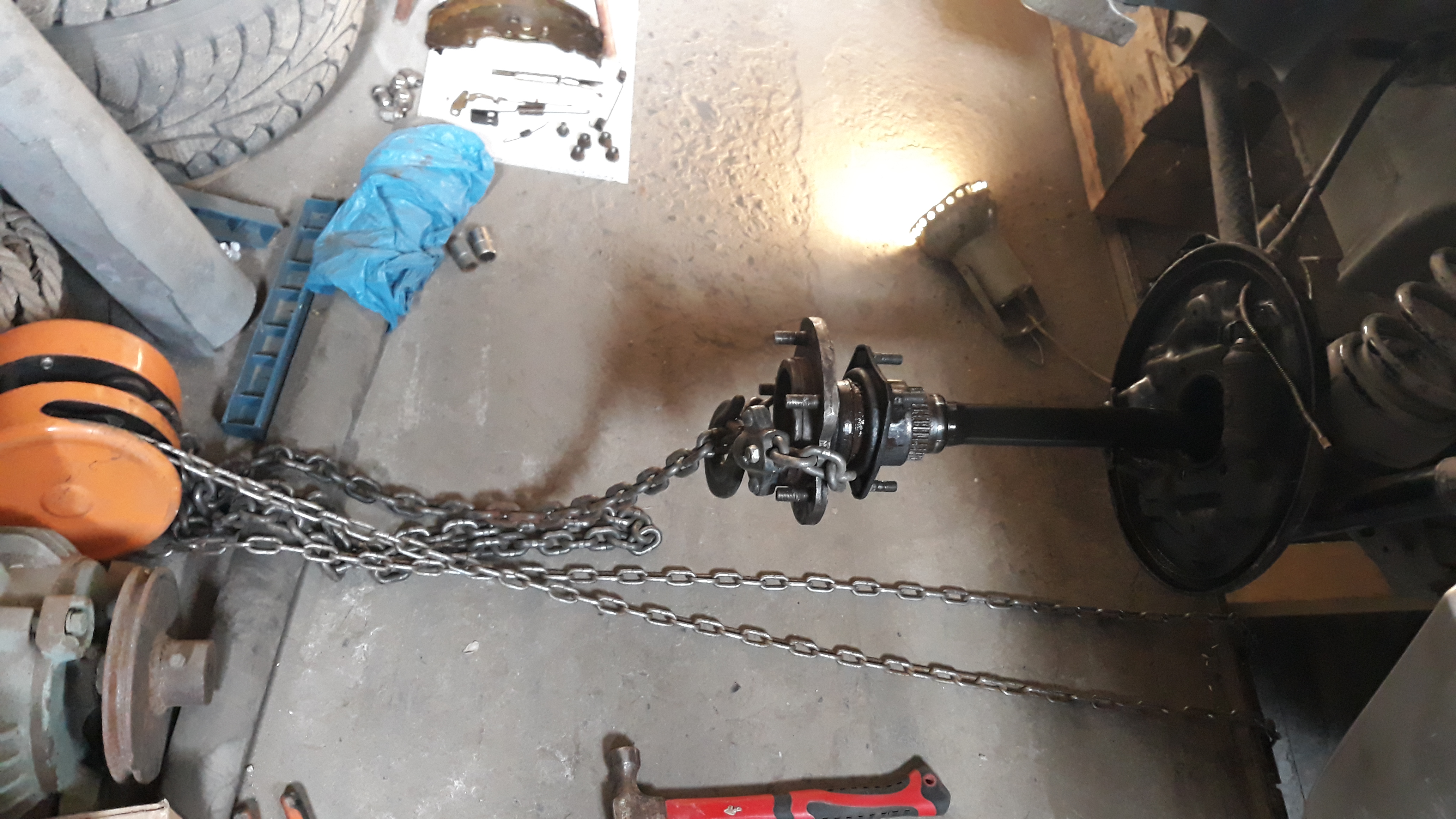

У меня побежало масло. При съёме полу оси были проблемы, не могли в сервисе вытащить полу ось. Пришлось дома самому взяться, и получилось с помощью лебедки, проставить распорку на мосту. Создать не большое напряжение с помощь лебедки и ударить пару раз молотком по полу оси и выходит легко. Вскрытие показало, подшипник под замену, и сальник тоже с распорной втулкой. Цена вопроса 2500т.р.
