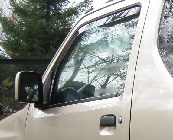

Выложить смог тоько вот сейчас. Адрес альбома - http://www.suzuki-club.ru/forum/album.php?albumid=1121
Те дефлекторы, что на черном - это те самые о я которых говорил, наклеенные (производитель - неизвестен, однако сделано оченеь прилично).
А на серебрестом - оригинальные, вкладные, установленные у дилера.

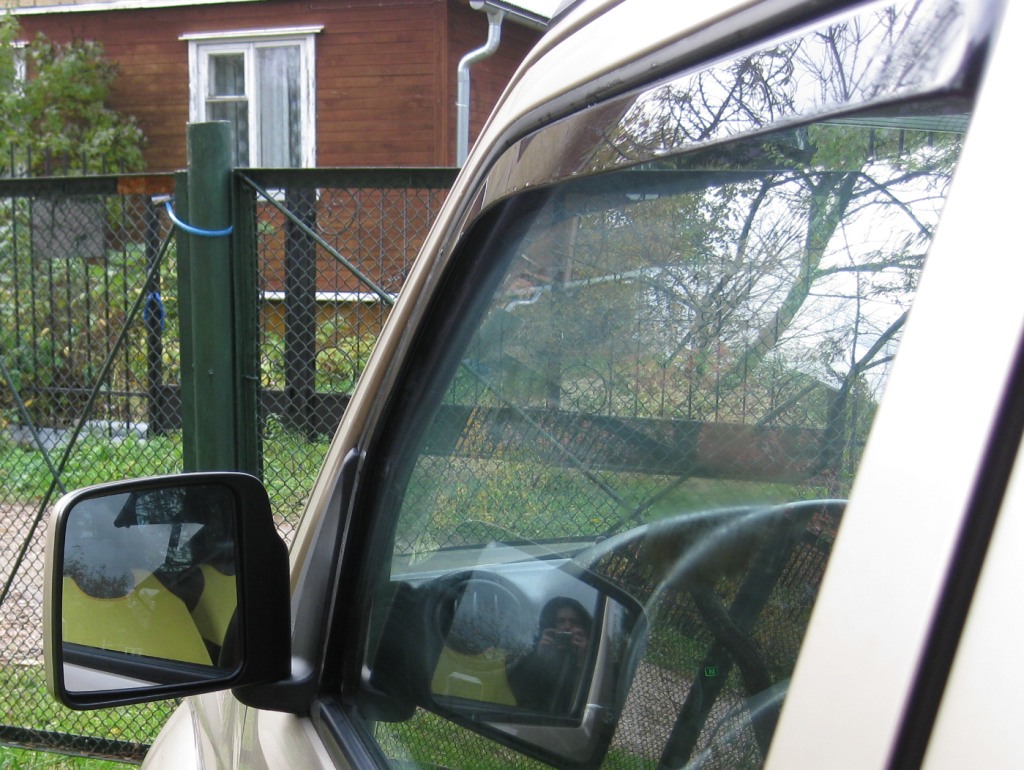

у меня стоят такие дефлектоы
пол года прикладывал и за полчаса при помощи друга, фена и какой то матери установили
(без пива было бы быстрее) хорошо стоят

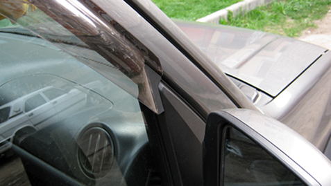

Я сделал вот так. Естественно начал клеить не примерив:), поэтому пришлось резать по месту. Результаты обрезания пришлось закрывать черной пластиковой накладкой.
Что бы дефлекторы не топорщились использовал пластмассовый уголок, который приклеил на скотч 3М.

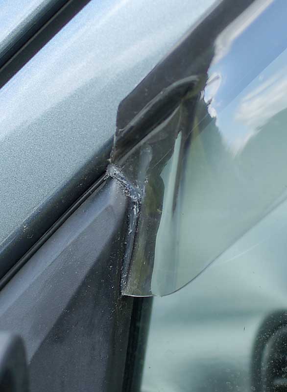

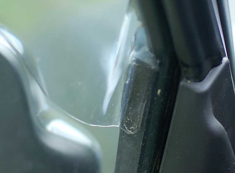

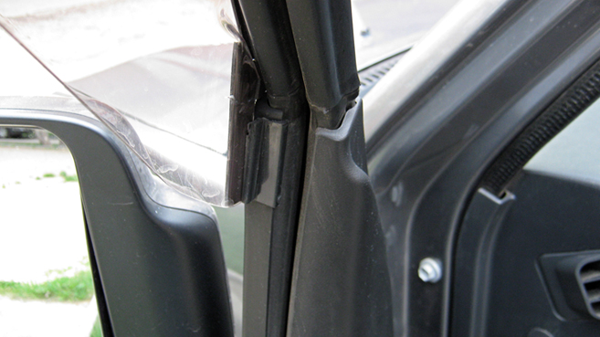

Ну и мой способ:
вначале резанул неправильно, вернее не резанул, а загнул не в ту сторону.
Пришлось перегибать на 180 градусов, поэтому получилось не мега аккуратно. Из-за этого щель замазал герметиком (обычный для кухни из тюбика). Но это оказалось очень здорово, ничего не протекает, светло и сухо :))))
Теперь, зная в какую сторону гнуть, можно сделать вообще идеально, а если изготовить пластинку металическую по месту резки-сгиба, то просто супер можно делать!
(я подумаю про пластинку, может даже сделаю :))
Собственно фото:

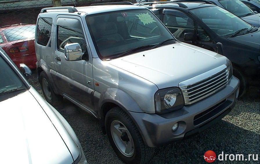

О каких именно зеркалах идет речь? Они бывают разные...
На таких: suzuki_jimny_wide_9786.jpg ничего не пачкается (сотни км по грунтовке, слякоти, лужам). Но и скорости не как на МКАДе...:D
На таких: Посмотреть вложение 24574 ничего не пачкается (сотни км по грунтовке, слякоти, лужам). Но и скорости не как на МКАДе...:D
Ну у меня такие же зеркала(только без хрома).
Грязь летит не от своих колёс, поэтому расширители арок не помогут.
На трассе(именно из-за больших скоростей) когда начинает таять снег, эта слякоть как бы висит в воздухе.
Вот как раз такой дефлектор (как на фото ) и нужен, чтобы не пачкались зеркала - он доходит до самого нижнего края зеркала и закрывает эту щель между стеклом и зеркалом (если я правильно разглядел))
