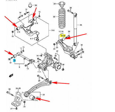

Для начала мне кажется надо определить какие с/блоки собирается менять топик. Если те которыми производится регулировка з/подвески то там нет шаровой опоры, если на рычаге где шаровая так они считай "вечные" (зависит как експлуатировали авто).Фото с "полей" интернета не мое но наглядное. Удачи.

Пробег 207000 поменял всё по кругу. С зади болты все резали. Шатровые ещё ходят.
