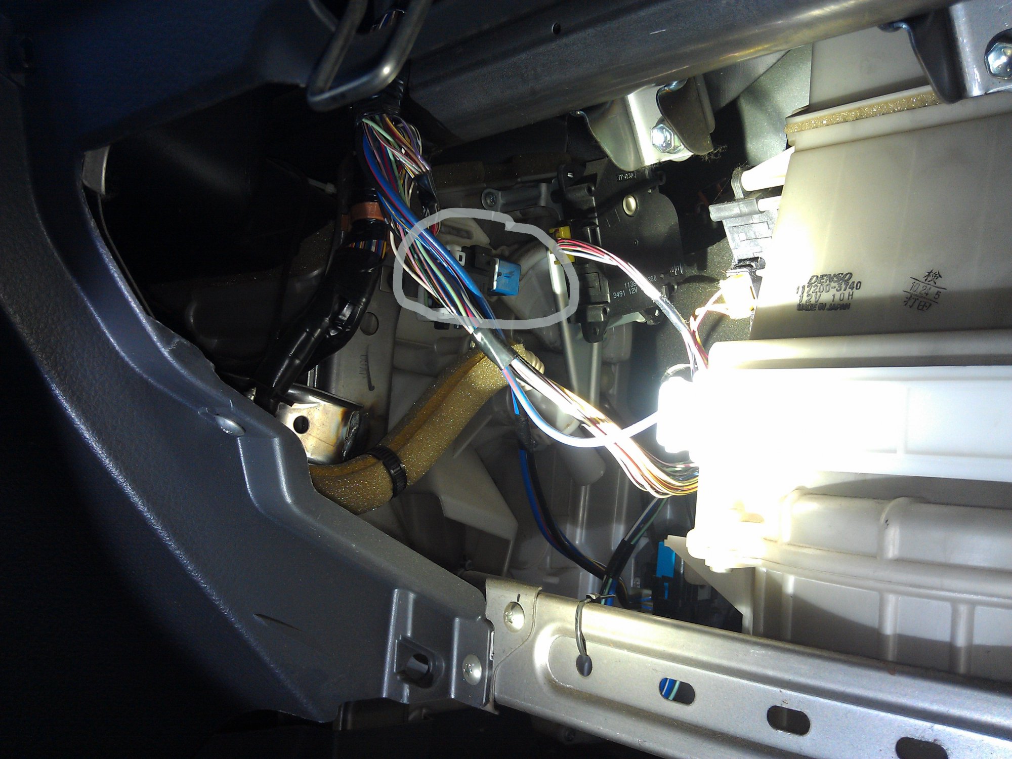

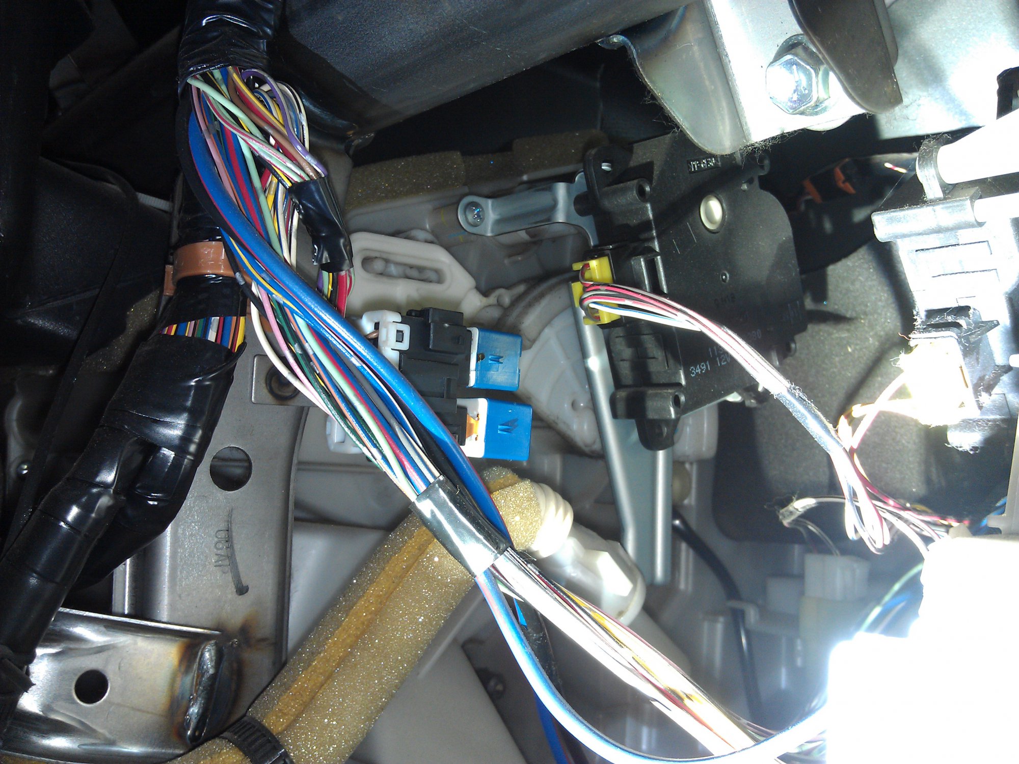

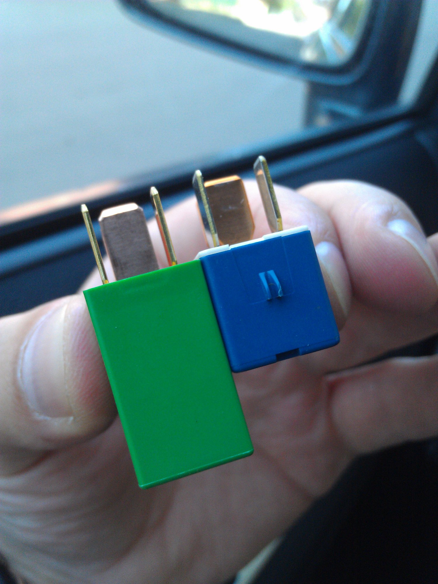

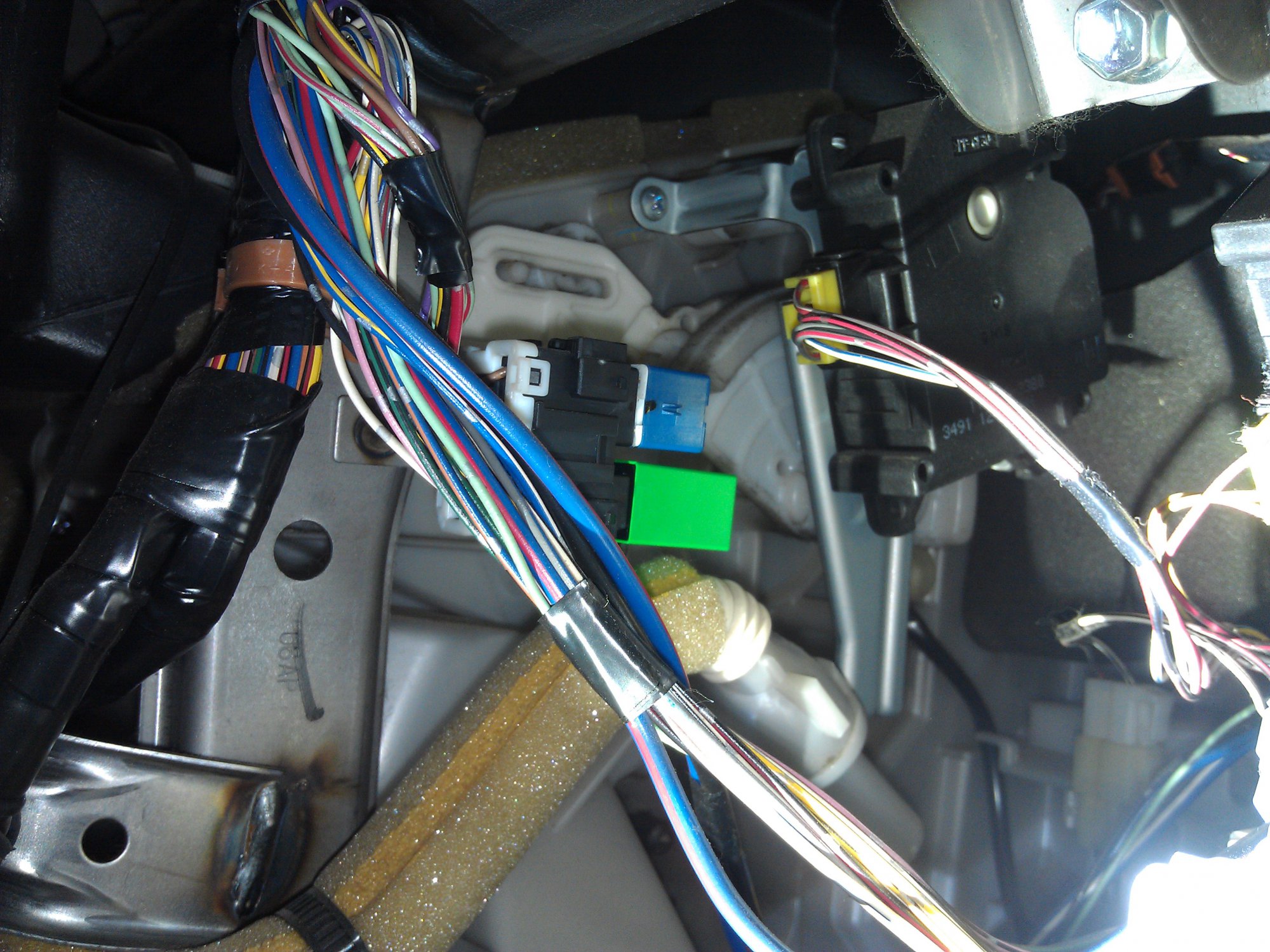

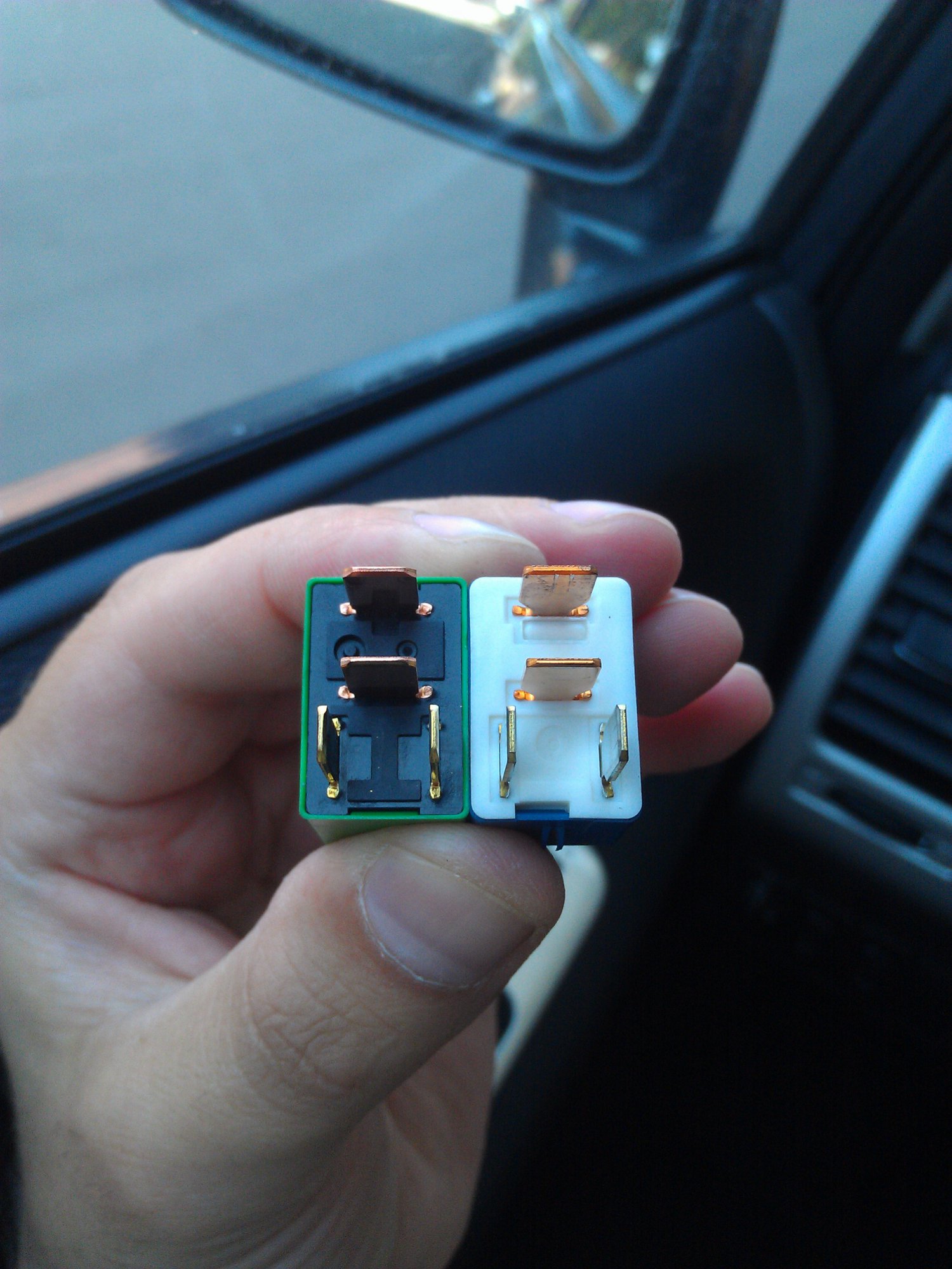

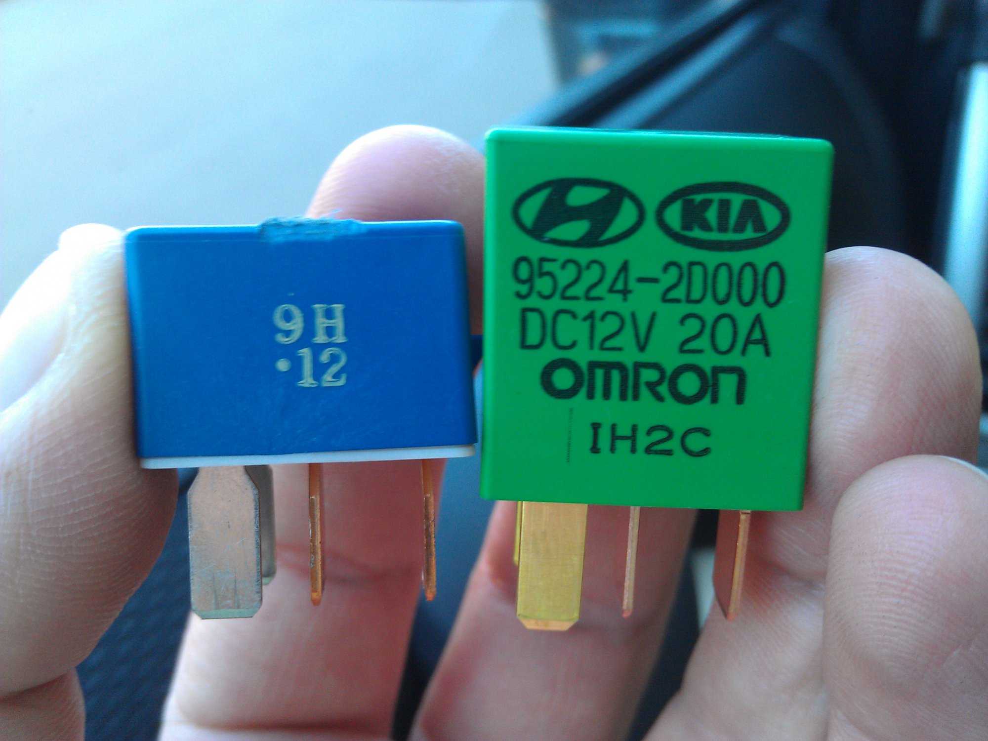

приветствую всех! закончил свою эпопею. Поставил реле Hyundai/Kia 95224-2D000, оно точно подходит, но размером немного выше оригинала (см. фото).
Пока ждал релешку в экзисте, на вентилятор радиатора поставил релешку с обогрева заднего стекла. Разыскал ее по звуку. Находится она под торпедой со стороны пассажира, левее вентилятора печки. Точно такая же как и все остальные. Там в блоке 2 релешки, вот нижняя от обогрева (см. фото). После получения реле Hyundai/Kia 95224-2D000 поставил ее на обогрев стекла, там все равно места навалом. Реле реле Hyundai/Kia 95224-2D000 в блок под капот не пробовал ставить, т.е. сказать влезет она по высоте или нет сказать не могу.

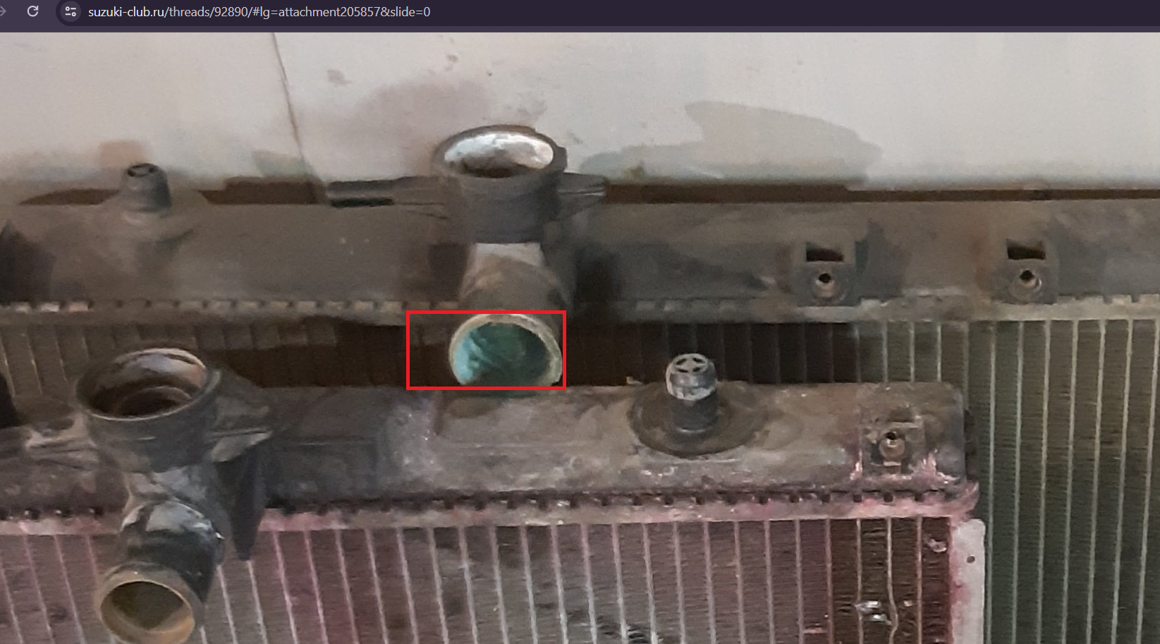

см. свое фото в https://suzuki-club.ru/threads/92890/post-1408335
Именно это я и имел в виду. Почти наверняка этот замечательный зеленоватый налет есть и внутри всего радиатора. Не зря толщину стенок трубочек радиатора делают как можно тоньше - даже чистый материал при увеличении толщины снижает теплообмен. А любой налет "увеличивает" толщину материала и ухудшает теплообмен. Все то же самое снаружи - не всякую грязь (окислы) удастся отмыть.

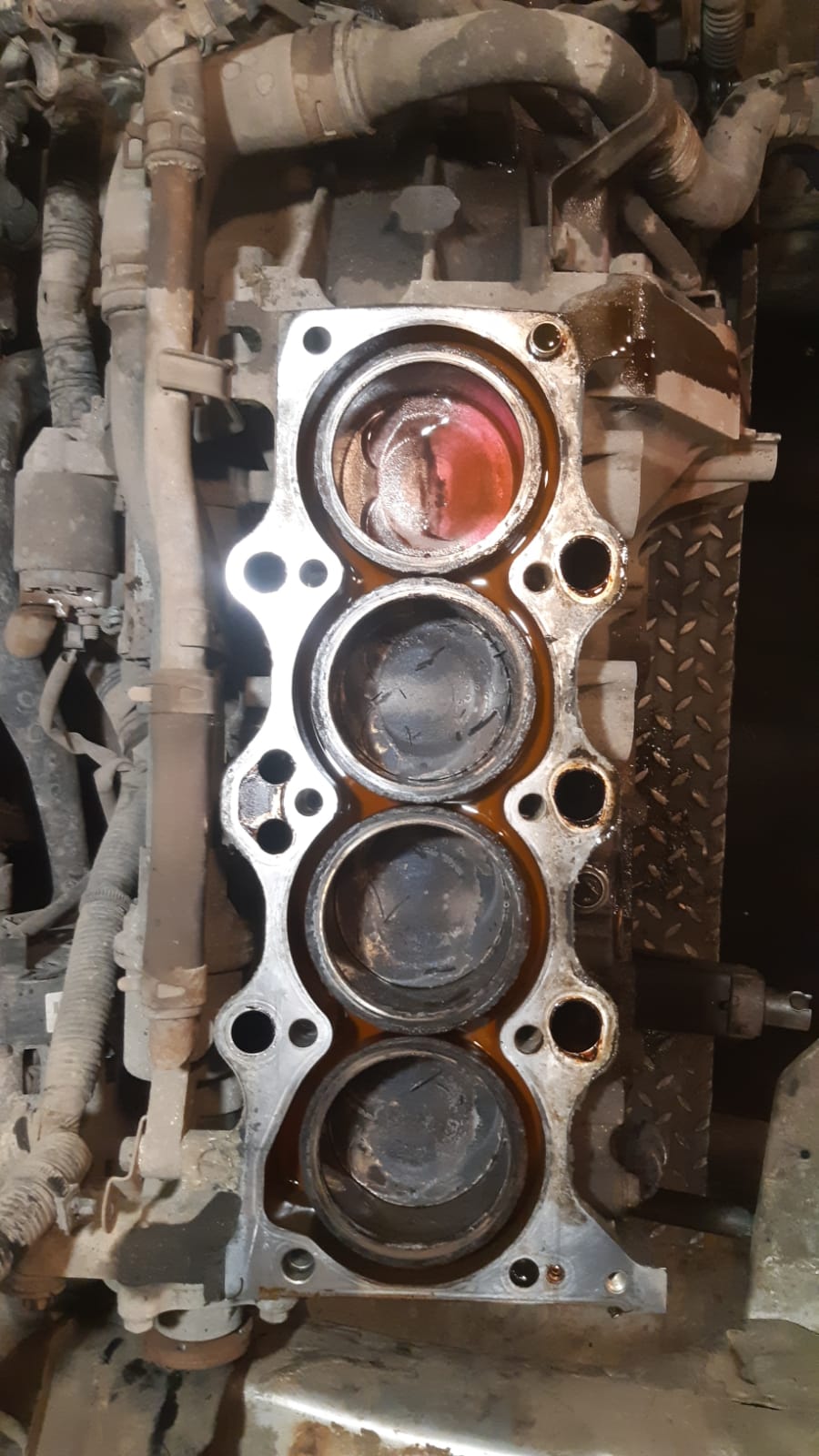

На этой машине женщина кипятила движок пока от него не остались "рожки да ножки". У радиатора даже горловина оплавлена. Так что эта зелень следствие пыток, а не эксплуатации.
