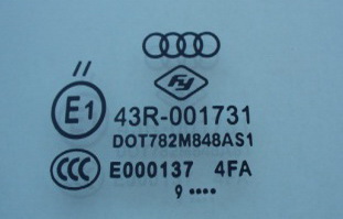

Как и AGС,которое для японского конвейера Сузуки. Saint-Gobain Sekurit стёкла производит в Китае, уже 2 завода.
И FG тоже производит:
FUYAO GROUP TONGLIAO CO., LTD
Корпорация "ФУЯО Гласс" специализируется на производстве автомобильного стекла. "ФУЯО Гласс" является одним из крупнейших производителей автостекл в мире, уже давно занимает первое место по продажам автостекла.
Промышленная группа "ФУЯО Гласс" получила "Золотую награду" от корпорации автомобиля "ФОРД", как лучший поставщик автостекол 2000 года во всём мире.
"ФУЯО Гласс" действует в двух направлениях:
Производство автостекла, и поставка его на первичный рынок (OEM). Производитель сотрудничает с такими автозаводами, как: Great, FAW, Chery, Wall, а также известными зарубежными производителями GM, Isuzu, Audi, Volkswagen, Citroen, Mitsubishi, Honda, Toyota, Hyundai, Mazda, Ford. Также осуществляется экспорт комплектующего стекла в Южную Корею для Hyundai.

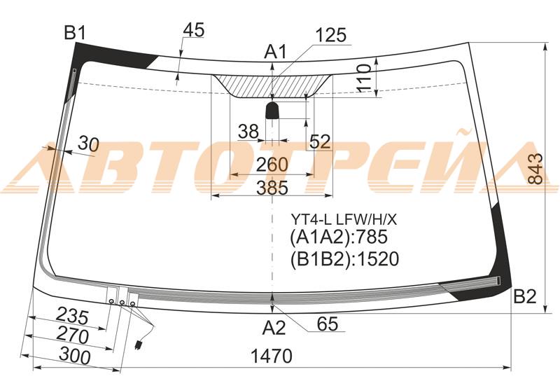

Подниму вопрос, с подогревом лобовое стекло, код кто нибудь подскажет?
Посмотрите, у них есть XYG(YT4-L LFW/H/X) стекло лобовое с обогревом щеток SUZUKI Escudo/GRAND VITARA SUV 5d 2005- и
стекло лобовое с обогревом щеток XYG(YT4-R LFW/H/X) SUZUKI ESCUDO/GRAND VITARA SUV 5D 05-

Сам процесс подключения интересует, проторенная дорожка есть уже у кого?
jgun
28 Февраль 2012
107
Томск
Suzuki Grand Vitara 5D, 2011г, 2,4 AT
В сервисах надо спрашивать. Я на 5дверку (2011гв) ставил XYG с возможностью подогрева, но разъема для подключения мастера не нашли.
Но прозвучала мысль, что на старых моделях (до 2008г) было гнездо для подключения. Думаю, что это логично, иначе бы китайцы такие стекла не выпускали.
kaa63
30 Ноябрь 2012
574
145
Самара
VW Golf V 2005, 1.6 BSF палка
Думается мне, что подогрев щеток подключается к подогреву заднего стекла и зеркал, т.к. кнопки другой не предусмотренно.
