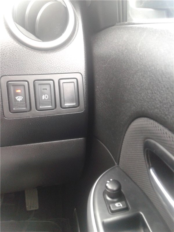

Автоэлектрик поставит кнопку, предохранитель, протянет провода, и подключит обогрев без проблем. А места для кнопки очень много. Лучше не вешать на обогрев заднего стекла. Отдельно, в некоторых комплектациях - вместо заглушки в ряду слева от руля.

Слева от руля есть клавиши, в нек.комплектациях есть пустое место, не знаю вашу. Закрыта заглушкой, туда и ставьте, хоть в заглушку врезайте нестандарт или одну из таких купите. А можно от Ф-16: http://im0-tub-ru.yandex.net/i?id=1eea20cb99124b317a24b78d8c9e9e9f-89-144&n=21:)

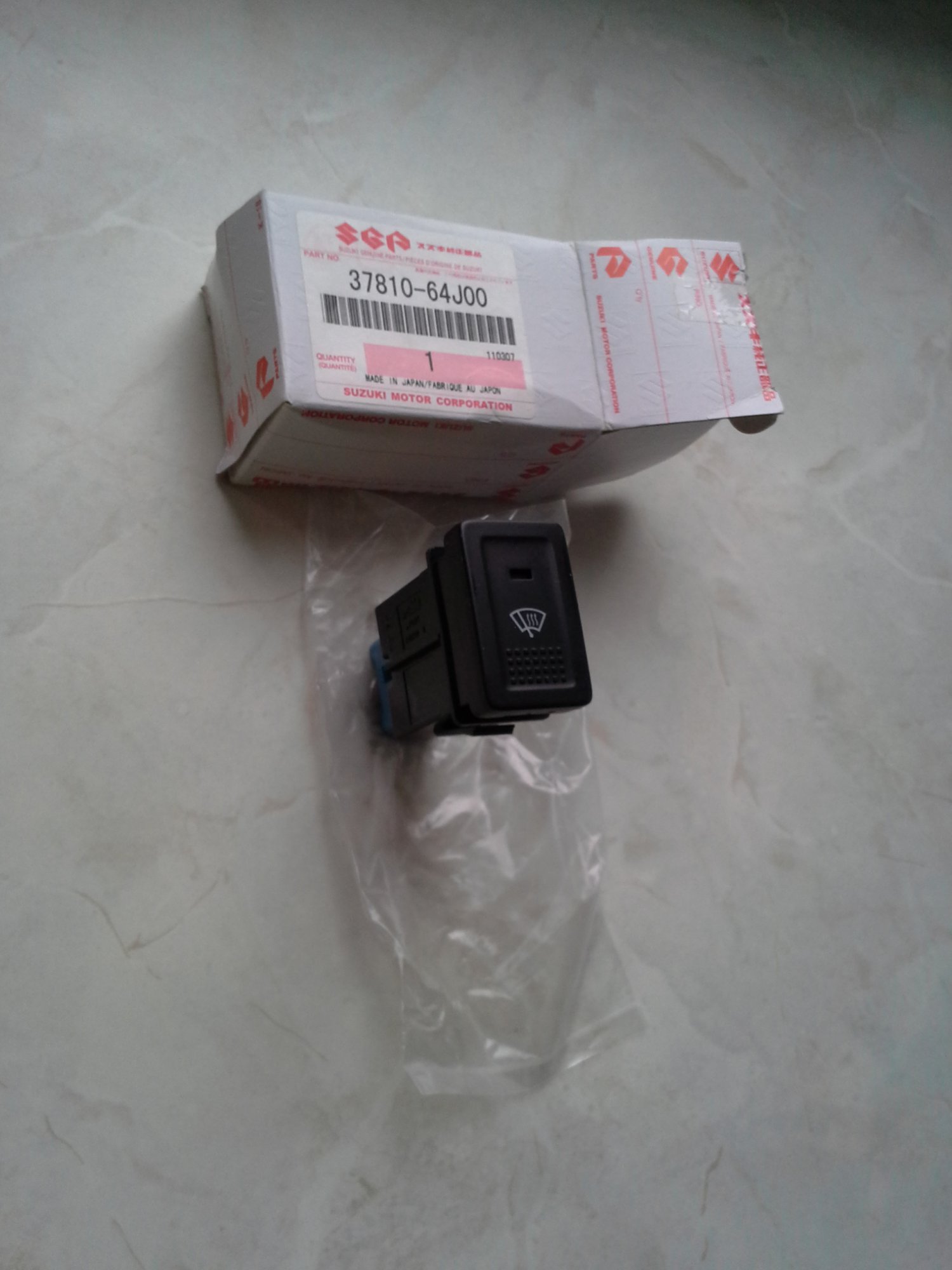

Нашел код в каталоге Переключатель в сборе, антиобледенитель 37810-64J00.

Я не Полковник, но могу заверить что кнопка есть и расположена рядом с кнопкой туманок, туда и ставьте.

Недавно прислали кнопку:
