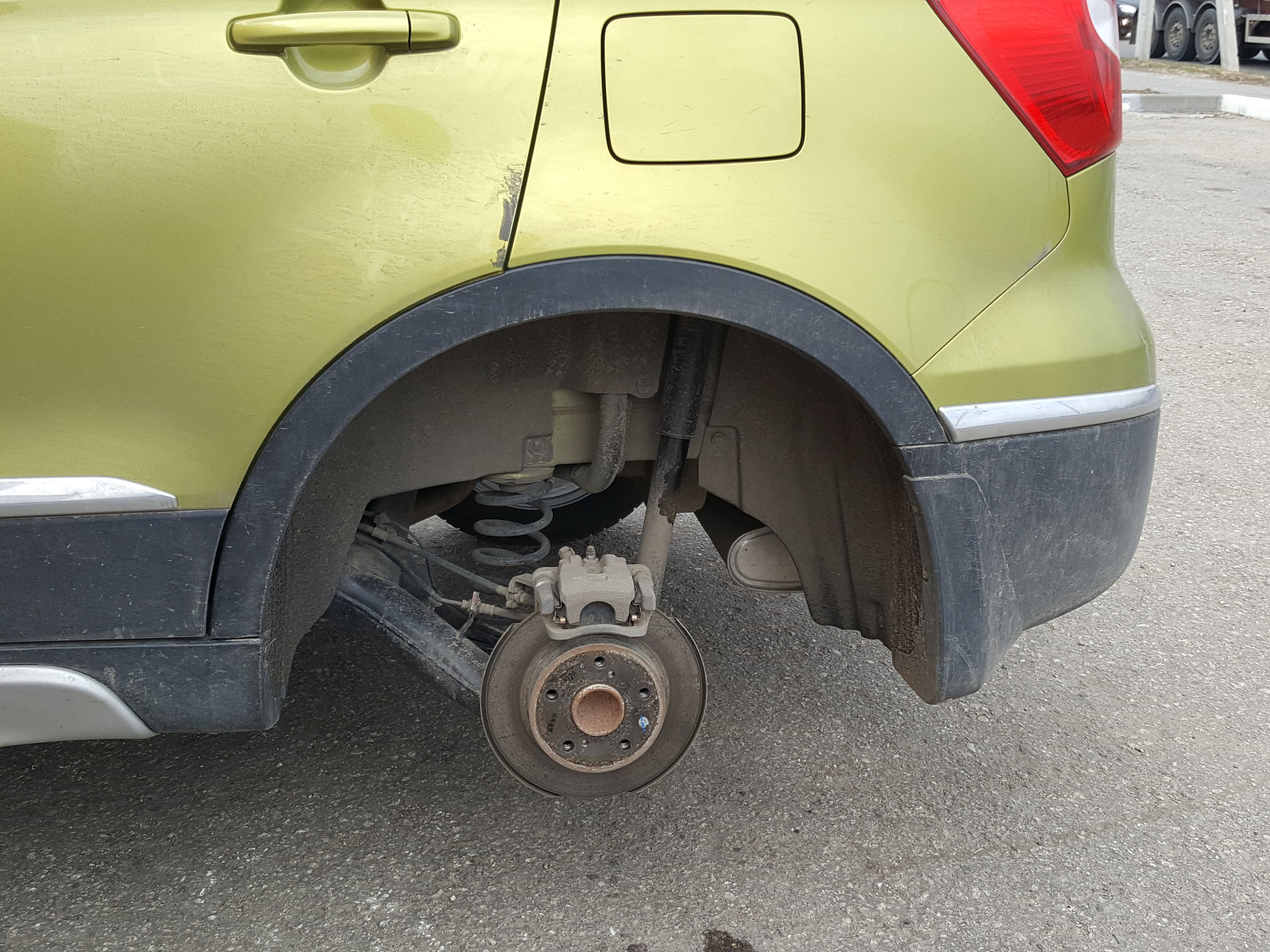

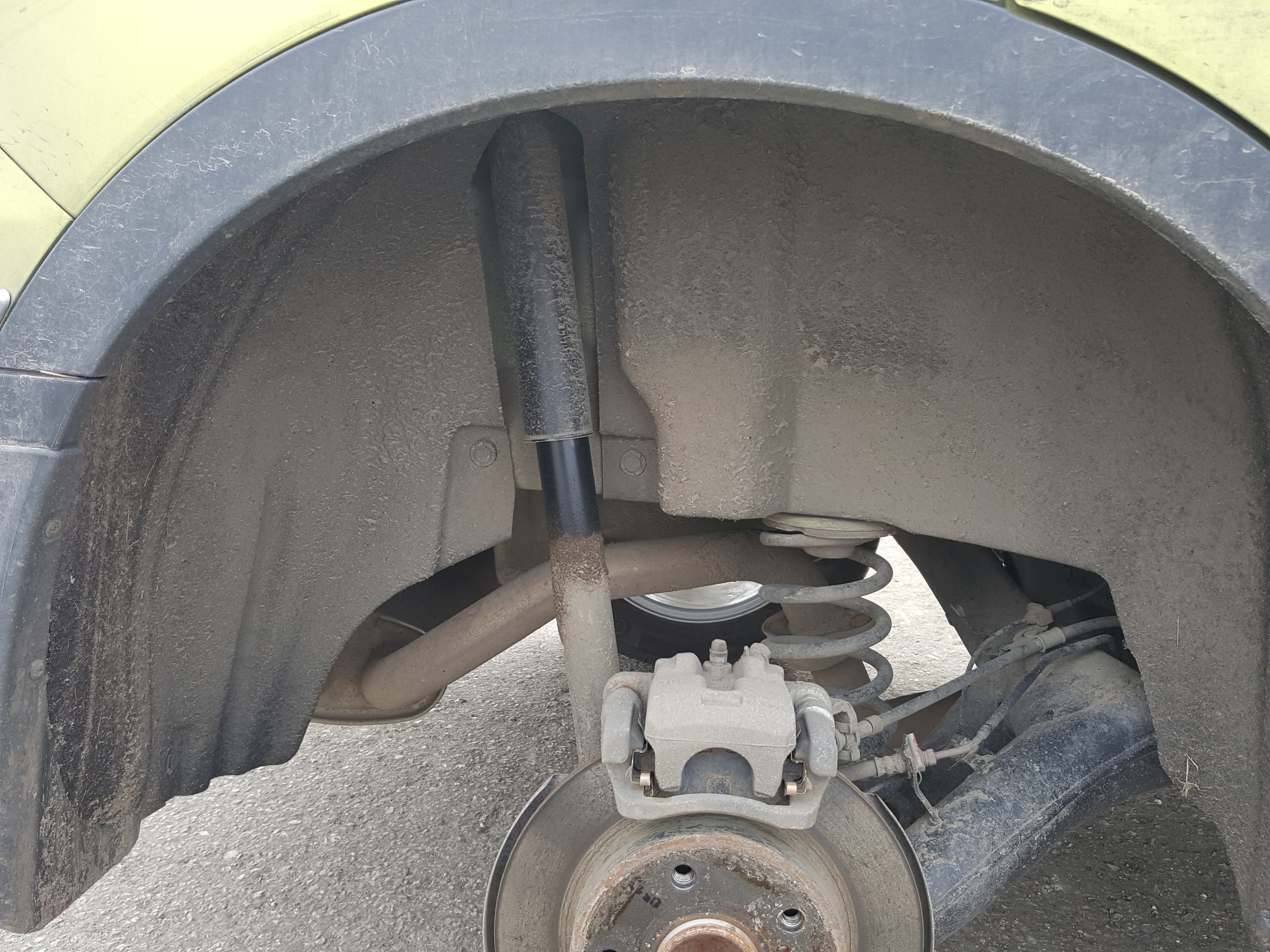

Возможно и сайлентблоки, но у стоек вид тоже не здоровый.
Кстати подходят ли нам стойки от sx4 classic?
