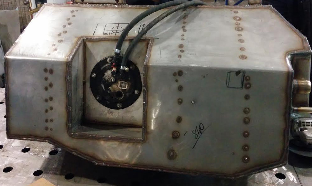

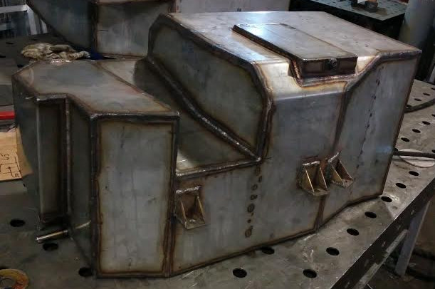

Вот и я сделал на Jimny бензобак повышенной емкости. Бак из нержавейки и перенос выхлопа делался Николаем(Бауманец) в Твери, За что ему и его ребятам огромное спасибо! Сайт его компании http://www.tentsystems.ru/
Бак получился емкостью 83 литра.И это еще не предел, поскольку у Николая это был первый бак сделанный для Jimny то резервы по геометрии не использовались,Николай прикидывал можно получить обьем литров 90+. Кроме того поскольку был также перенесен выхлоп вбок, то сзади появилось место место еще для бака в литров 65. Т.е. суммарный обьем топлива в моем случае может достигать в 150 литров. Для экспедиций или как у меня длинных перегонов без бензоколонок это очень неплохо.

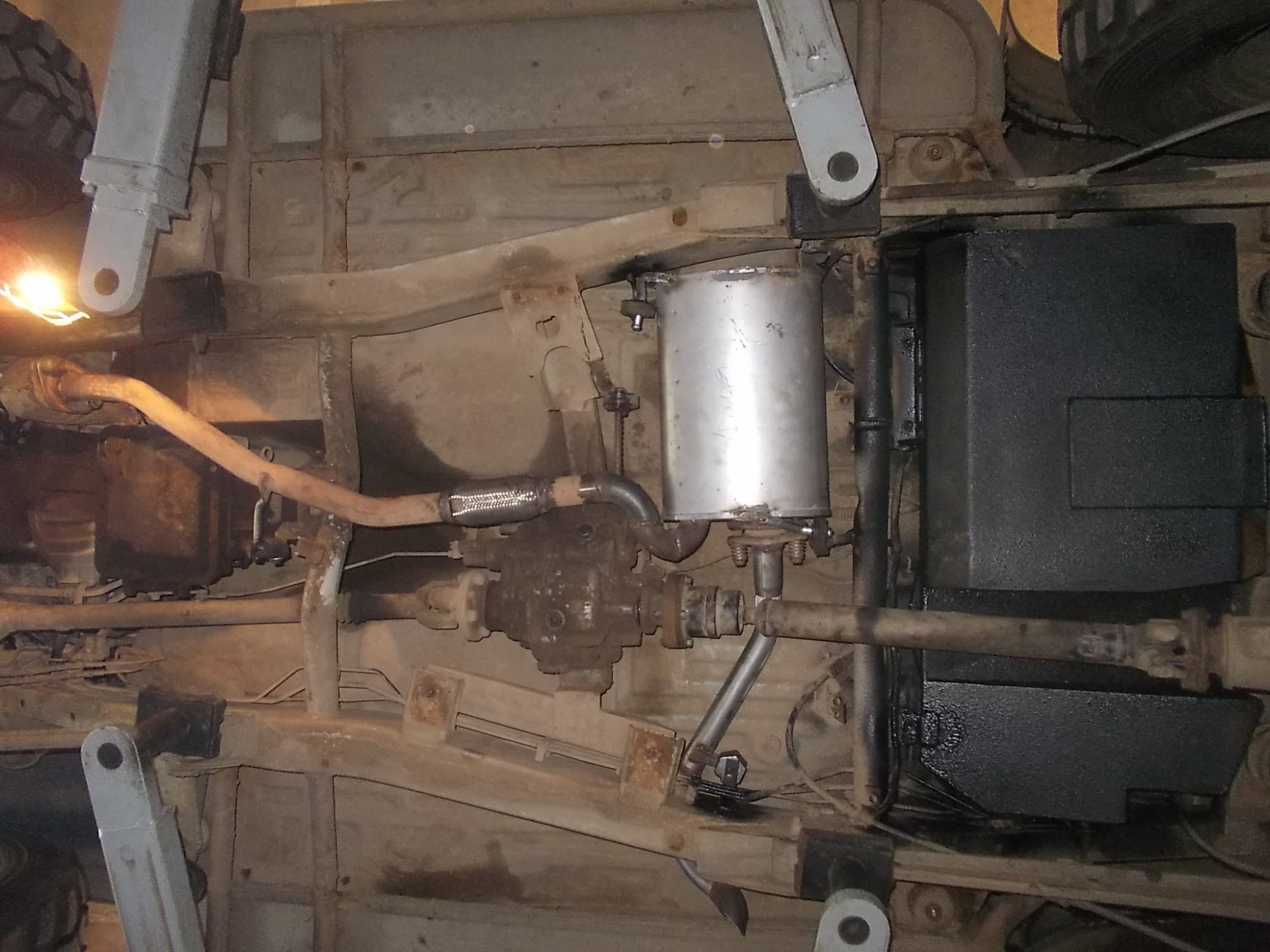

По выхлопу,по переделке было сделано два захода, первый - фирма ATT.ru, неудачно, изображали из себя спецов, сделали через ж...(банка глушителя начала дребезжать, и установлена так что была бы оторвана в грязи почти сразу) Все как на картинке http://glooshiteli.ru/pegas.png. Пришлось залесть в Инет и разбираться самому. В результате была куплена банка глушителя от Daewoo Matiz http://www.google.ru/search?q=глушитель+дэу+матиз. Она примечательна тем что имеет вход и выход с одной стороны и от двигателя с примерно равными характеристиками(и с общим родителем). С Николаем долго прикидывали как ее скомпоновать в раме. В результате Николаем был предложен оптимальный вариант. Глушитель висит на уровне рамы выше защиты раздатки и даже самой раздатки. Также для развязки коллектора и глушителя над защитой раздатки была врезана гофра. Как результат, выхлопа не слышно, Jimny тихий как в то время когда только пришел из Японии.

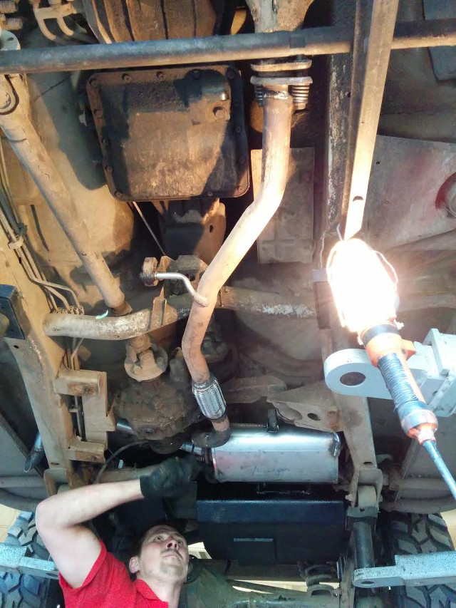

Отлично, канеш. 8)
А выхлопная труба где выходит?

На фотографии Максим как раз прикручивает выходной патрубок к фланцу. Он проходит над задним карданом. Расстояние там более чем достаточное. Крепеж бака - уголки из трехмиллиметровой нержавейки приваренные к трехмилиметровке(низ,передняя, задняя часть -3мм). Сварка только аргонная.

У меня вопрос. Как бензин будет попадать из левой части бака в правую? Первое фото. Там вот этот стакан литров так на пять, в котором по-моему будет оставаться мертвый запас бензина, который чтобы перекинуть в правую часть, надо будет машину наклонить назад и влево.
Привет Андрей, здесь имеет место хитрая задумка, она основана на том что при торможении или уклоне или тряске бензин по инерции будет двигаться вперед и сливаться через отверстие вниз в основной обьем(если в баке бензина мало). Бак разделен несколькими перегородками с отверсиями. Поэтому если слилось то обратно уже не выльется(теоретически).

Матизовскую банку взял потому что 0.8(52л.с.) и 1.0(64л.с.) литровый имеют одинаковый глушитель,мой те же 64 л.с.
В общем выбор банки за вами. Например вот здесь можно спросить подходящюю по размеру и параметрам http://www.foxrus.ru/catalog/universalnye-glushiteli-klassa-universal-seriyag.html

вес пустого бака сильно больше? родного?
Родной бак 40л весит 10кг, наш бак 83л весит 27кг. Наш бак полностью из нержавейки со стенками 1,5мм, низом 3мм и внутренними перегородками, которые не только не позволяют топливу плескаться, но и здорово добавляют жесткости низу бака.
