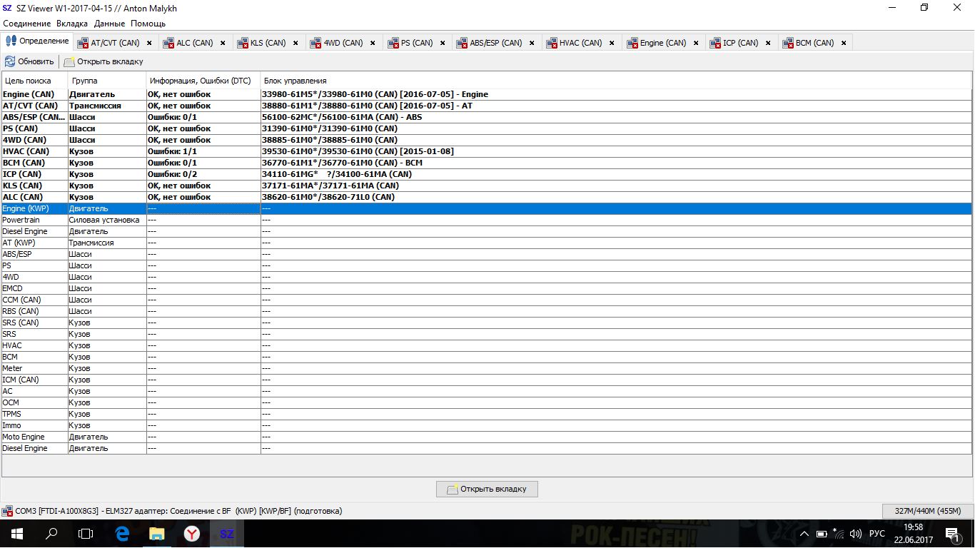

Наткнулся на такую программу http://malykh.blogspot.com/2014/02/sz-viewer.html#w1 Ну как наткнулся:)?Искал способы увидеть "магическое число" СЧЕТЧИК СТАРЕНИЯ ЖИДКОСТИ ВАРИАТОРА.Сегодня бегло подключился.Программа соединяется с Нюшей(не все программы соединяются с СУЗУКИ) через диагностический разъем по CAN.Видит вариатор,двигатель,климат-контроль,кузов(BCM),4WD,ABS/ESP и еще какие то блоки ,но я пока не разбирался.Видит дату прошивки блоков(можно ОД проверять на вшивость).Нашел у себя актуальную(действующую)ошибку климата В1504(пока не разбирался).Скоро на ТО, пожалуюсь сервисменам.Чуть не забыл,счетчик старения жидкости CVT пока не нашел:pardon:Подключился подобным USB адаптером http://www.dont.ru/Adapter-ELM327-v...ZxUE9KZXpGZzs&ymclid=980614689398506000700003 на ноутбук Win 10.Но есть и версия под Андроид.[DOUBLEPOST=1498065920,1498063980][/DOUBLEPOST]
Вот и разобрался:boast:http://malykh.blogspot.com/2014/11/suzuki-hvac-dtc-b1504.html Конечно в гараже темно.

Всем привет! У кого стоит программа SZ VIEWER, подскажите пожалуйста , что у вас показывает на странице SRS?
У меня SRS даже не входит в перечень читаемых блоков.Возможно это зависит от типа применяемого адаптера.

komakk, У вас программа видит блок SRS?Есть отличия в списке читаемых блоков от моего?Какой адаптер используете и какая версия программы (под андроид или под Win)?
На андрюхе SRS у меня не показывает ничего. Просто вечная загрузка.

У меня тоже ничего не показывает.

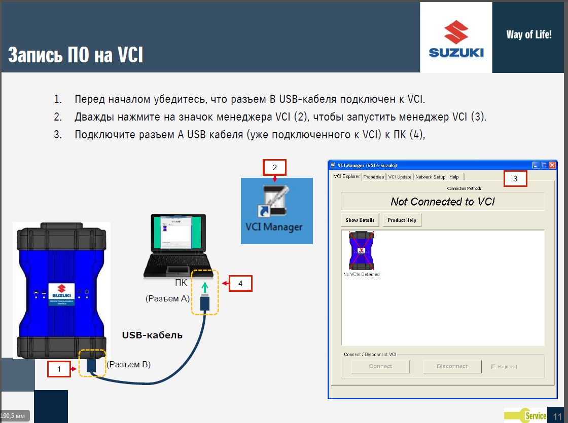

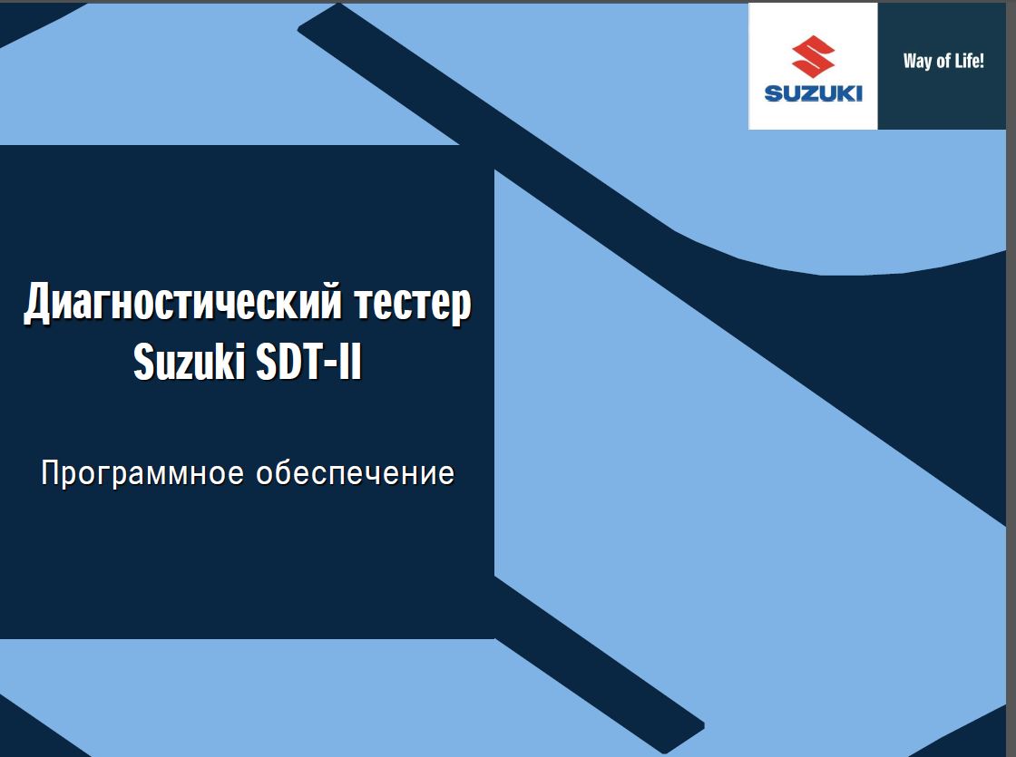

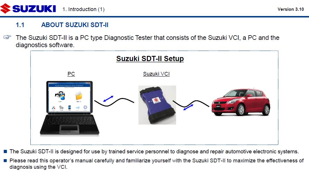

Кто-нибудь слышал или пользовал программу Suzuki SDT-II Diagnostic?

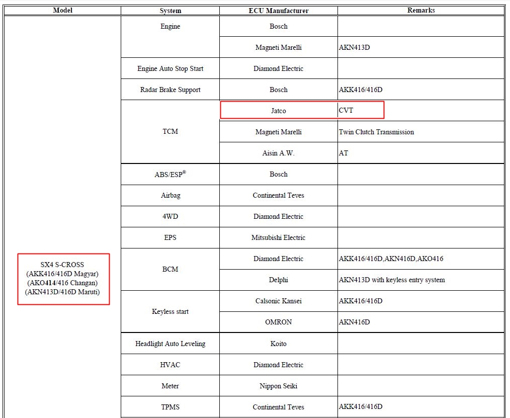

Качнул прогу.Пояснение выглядит красиво ПО.JPG Но но для установки ПО требует подключения VCI(видимо некий программный адаптер). ПО1.JPG Осталось узнать сколько это дело стоит,где купить и надо ли.Еще пороюсь в инете, может чего нарою(ради спортивного интереса)[DOUBLEPOST=1504195608,1504194387][/DOUBLEPOST]В таблице применимости есть и наш авто таблица применимости.JPG вот эта злосчастная коробочка VCI.JPG

А на последнем рестайле программа вообще не видит АКПП, безопасность и ещё что-то.
