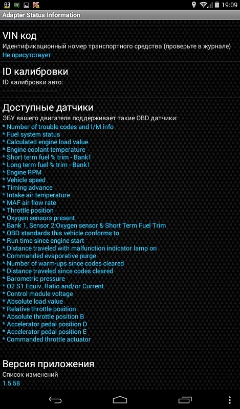

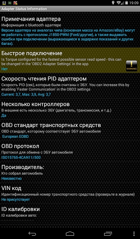

Для статистики...
Прикупил на просторах ибэя ELM327 WiFi адаптер.
Подключил к планшету на андроиде 4.4
Работает :)
В настройках WiFi планшета подключаемся к адаптеру.
В настройках адаптера выбираем WiFi, порт 192.168.0.10
Протокол поставил - авто. Определился как ISO15765-4CAN (11bit 500k baud)
Поставил Torque Pro (был на диске с адаптером).

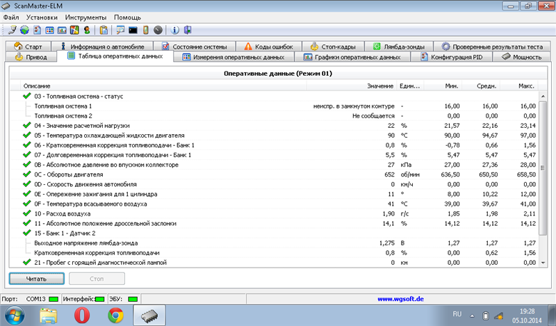

niral
Опытный лиановод
19 Март 2012
5,078
2,047
Приветствую! Сделал пару сканов, пока не понятно: что с 1 ЛЗ, что за неисправность в замкнутом контуре, по 2-й Лямбде выдает Р0037.
