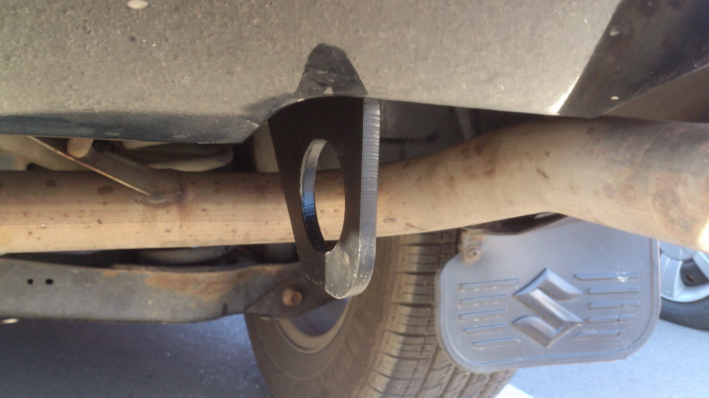

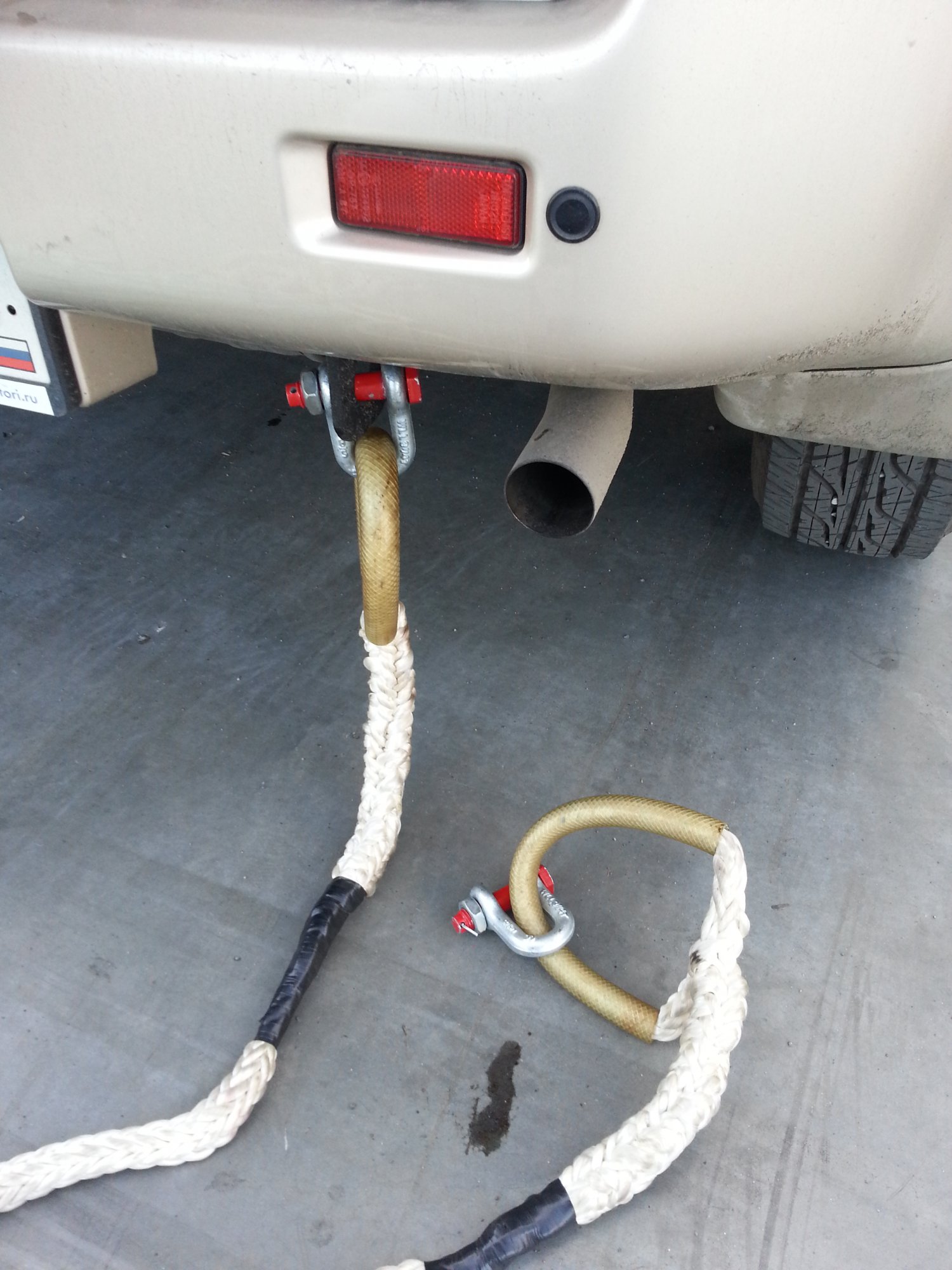

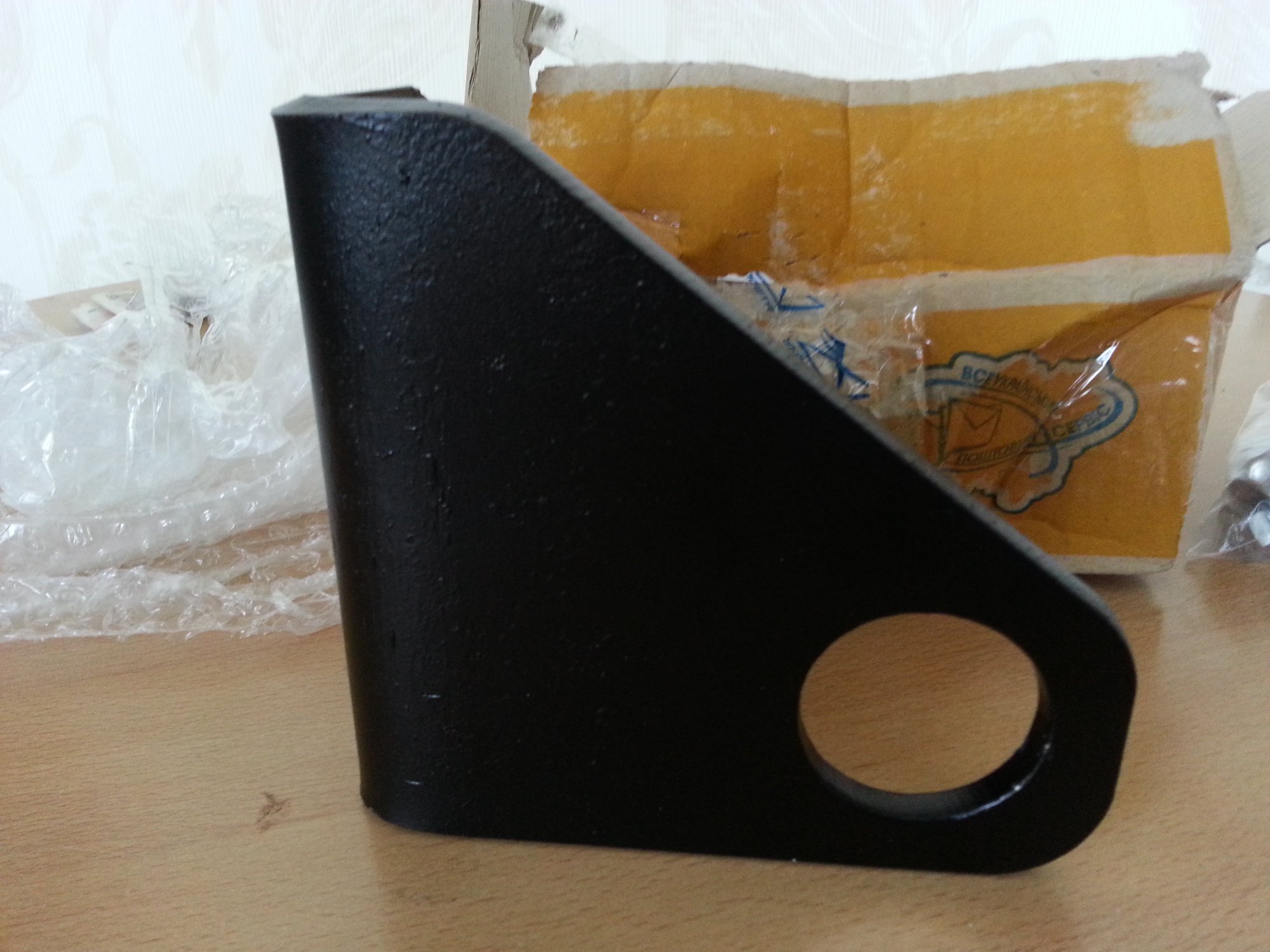

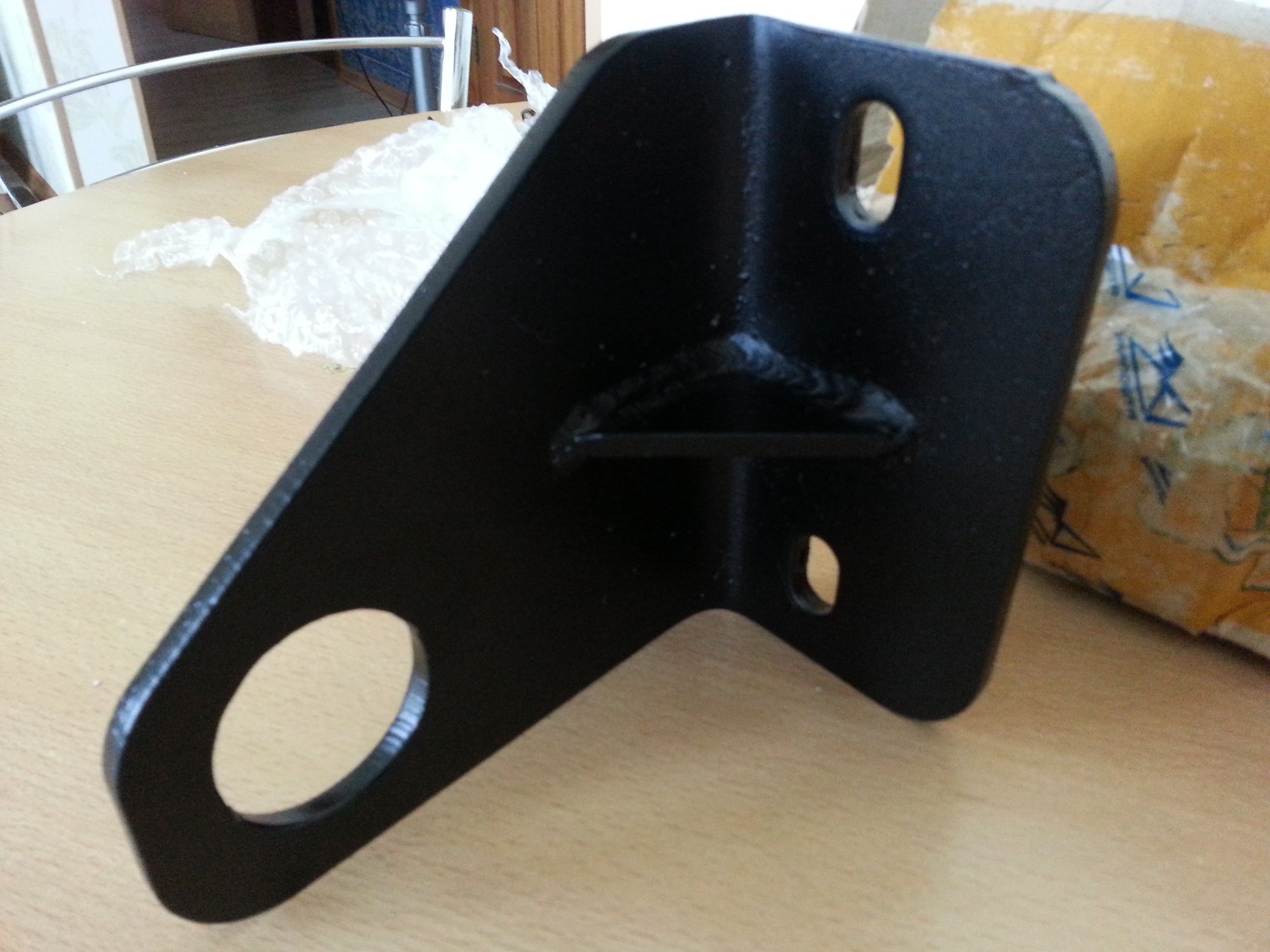

Всем привет!
Сразу после покупки Витары 10 года я увидел, что у неё нет задней проушины вообще.
А мне проушина очень важна, так как на природу я выезжаю по Приморскому краю к морю. Без лифта и шин повыше в таких местах делать на Витаре нечего. Местами бывает очень тяжко без второй машины товарища в помощь, хорошего рывкового троса и конечно же проушины.
Шерстя форум на тему, что же поставить взамен отсутствующей родной проушины я наткнулся на тему форумчанина "Лешего" (Александр Лесовой из Киева), который изобрел правильную проушину на правую строну на зад взамен родной (которая как оказалась гнется при рывке тросом).
Леший не только её изобрел (хотя как уже меня поправили изобели её другие), но собрался активно продавать, высылая в Россию. Тема была очень полезной и популярной.
Я решил себе купить такую проушину, одну из "первых" партий. Это было в мае 2013 года.
В итоге получил её из Киева чуть не задолго до Майдана (кто бы тогда мог предположить, чем вся эта бадяга на Украине повернется ...).
Поставил себе проушину, выложил свои фото на форум сюда в ту тему. Дал рекомендации по модернизации проушины - предложил увеличить отверстие под шакл. Возникла бурная дискуссия. Проушину было решено модернизировать и многие счастливчики получили новую версию.

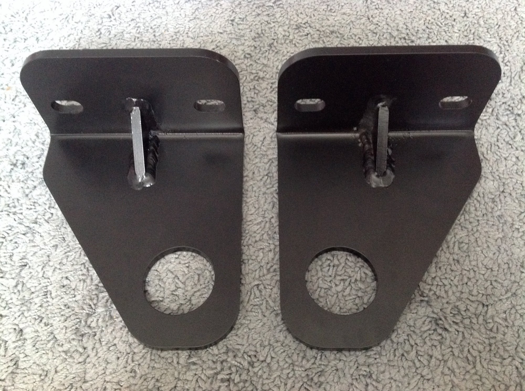

Со временем (в августе 2014 года) мне понадобилась вторая проушина на левую строну.
И тогда узнал, что старые темы Лешего все исчезли с форума, как будто-бы их и не было.
А вместе с ними и многочисленные сообщения других форумчан, в том числе и многие мои. Жаль.
"Имя" Лешего, его дела были преданы забвению. Тоже жаль.
А на форуме появился человек из Новосибирска, который тоже стал делать проушины, но мне он отказал сделать проушину на левую строну (не рентабельно, нет заказов не левую строну).
И тогда выяснилось, что дело Лешего живёт. И что он делает не только проушину на правую строну, нои наладил выпуск проушин не левую строну. Как раз, что мне было надо!
В тоге я стал счастливым обладателем двух суперпрушин для рывкового троса с интервалом в 1,5 года и могу (в очередной раз) описать все их плюсы и минусы и показать людям фото на машине.
Итак минусы:

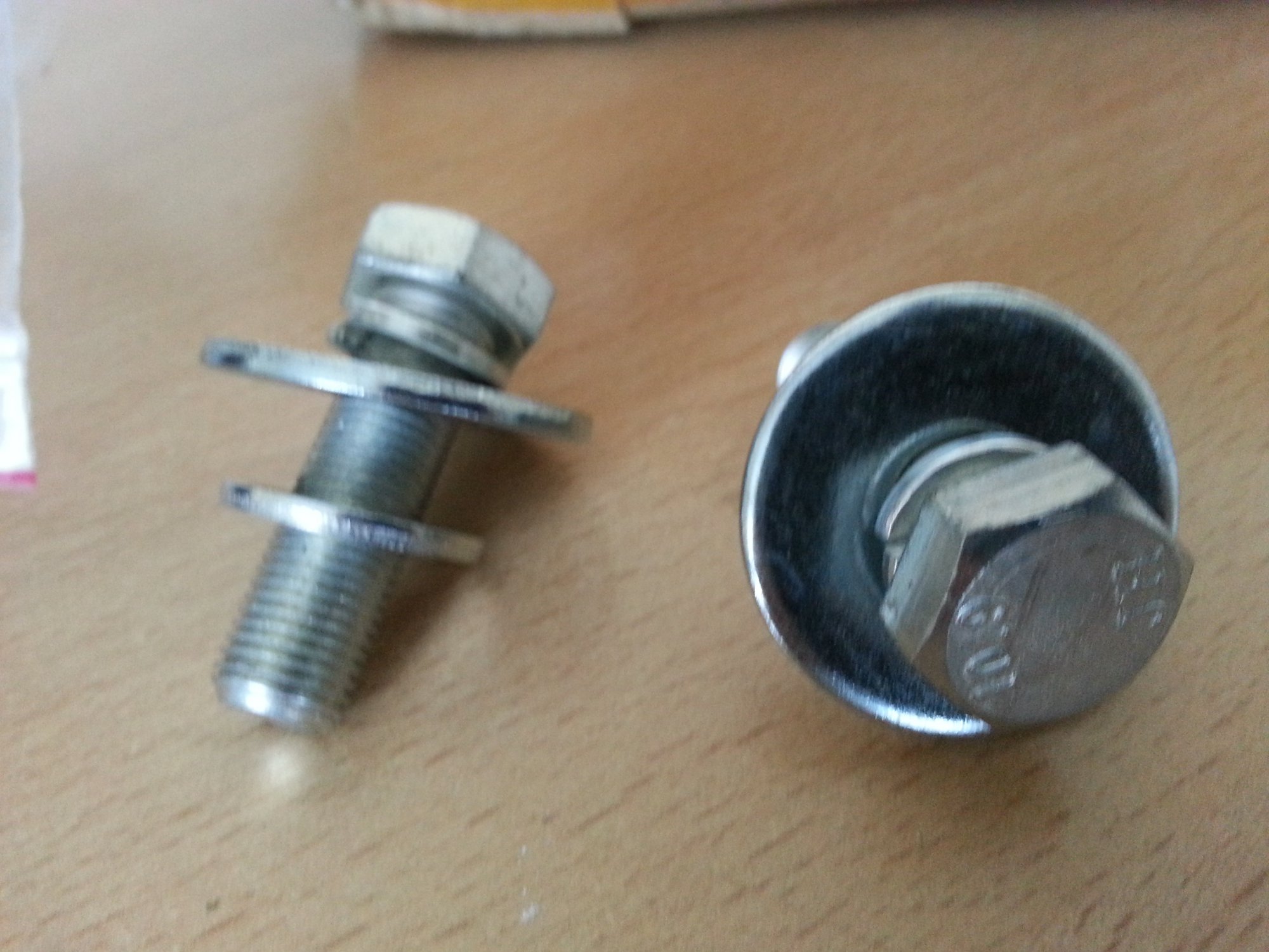

1. Тяжело ставить такую проушину, так как резьба под проушину на 2-3 год жизни авто сильно ржавеет. Все таким металл у японце стал не тот, что был раньше. Но поставить при помощи такой-то матери получилось. в 2014 году ставить было ощутимо сложнее, чем в 2013.
2. Так как проушины из разных серий, одна самая первая, вторая не раз модернизированная, на машине хорошо видно, что это разные проушины разного размера, с отверстиями разного размера. Не по фен-шую получилось. Но мне пофиг на это. Главное, что полезные они. Фото отверстий в сравнении на двух последних фото.
3. Для того, чтобы поставить проушину на левую строну пришлось немного подрезать бампер. Без этого никак.
Других минусов нет.
Плюсы:

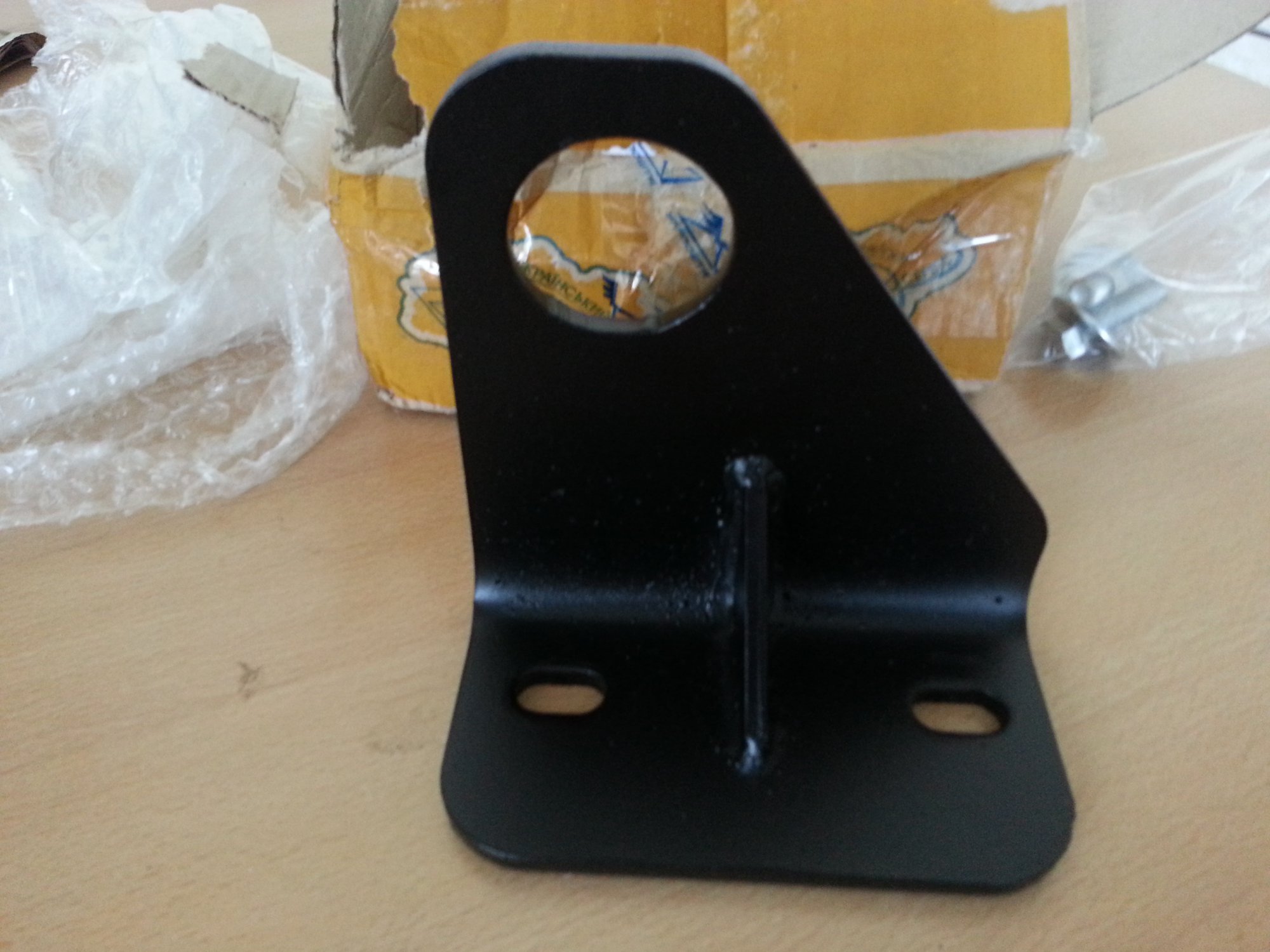

1. Качественно сделаны - тяжелые, покрытые матовой краской.
2. Со временем краска не облазит. 1,5 года без проблем.
3. Позволяет дёргать машину с большим усилием. Как то было посадил машину с дуру на пузо на обрыве к морю в песке. В бока и вперёд ехать нельзя. Назад не получалось - песок и уклон. В итоге рывками машину дёргали рывковым тросом второй машиной. Он тоже была на песке, так что разогнаться толком не получалось, вытаскивающий тоже зарывался. Раза с 30-того вытащили Витару, каждый рывок двигал машину на 2-4 см назао от обрыва, по сути тащил машину волоком по песку. Если бы не проушина пришлось бы вызывать трактор издалека.
3. Не мешает.
4. В модернизированной версии отверстие больше, чем в первой версии. Это удобно.
5. Выдерживают сумасшедшие нагрузки.
Короче - проушны такого типа вещь очень полезная, если планируете съезжать с асфальта и допускаете, что трос вам может понадобиться много раз.
Фото ниже.

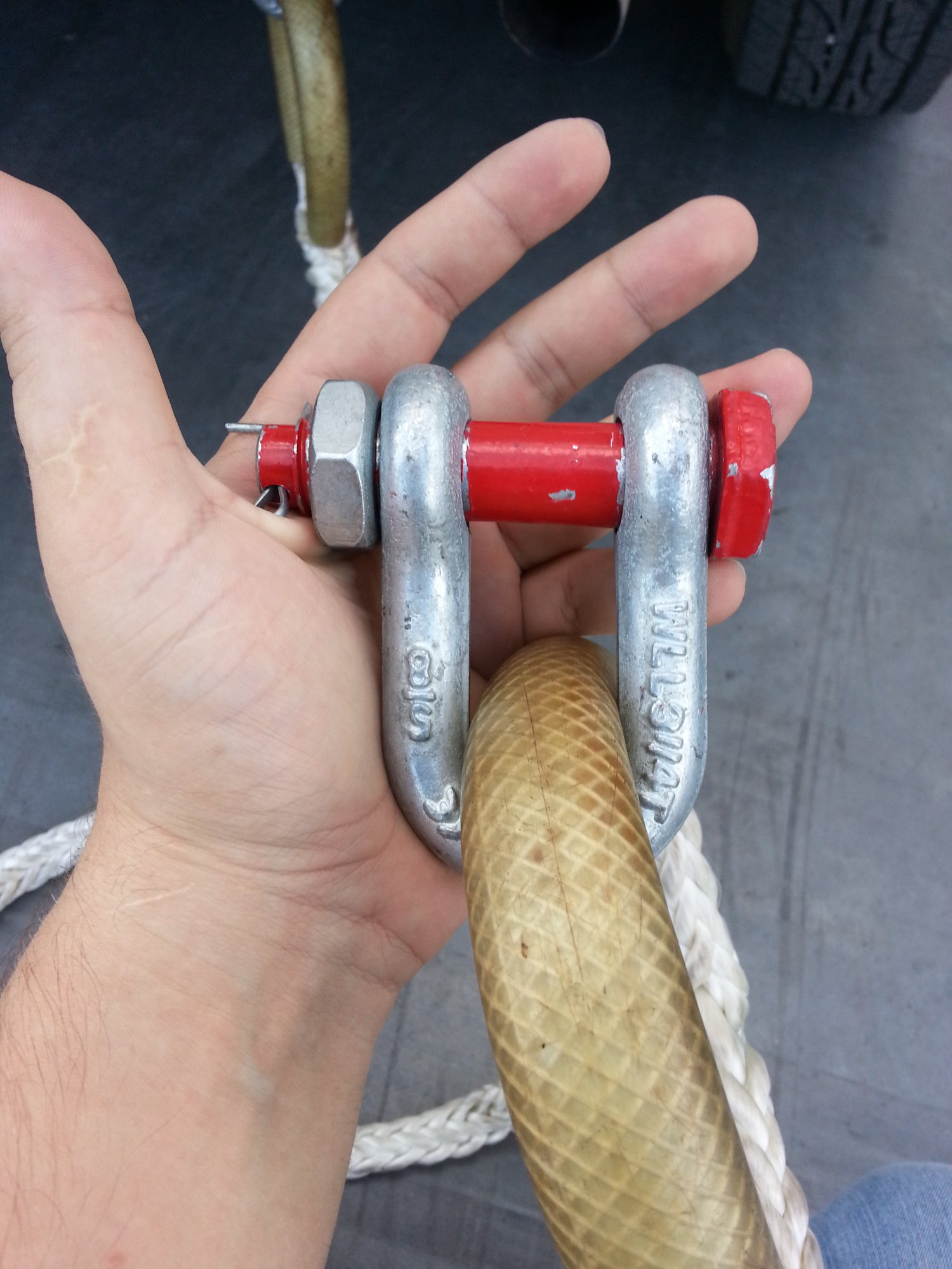

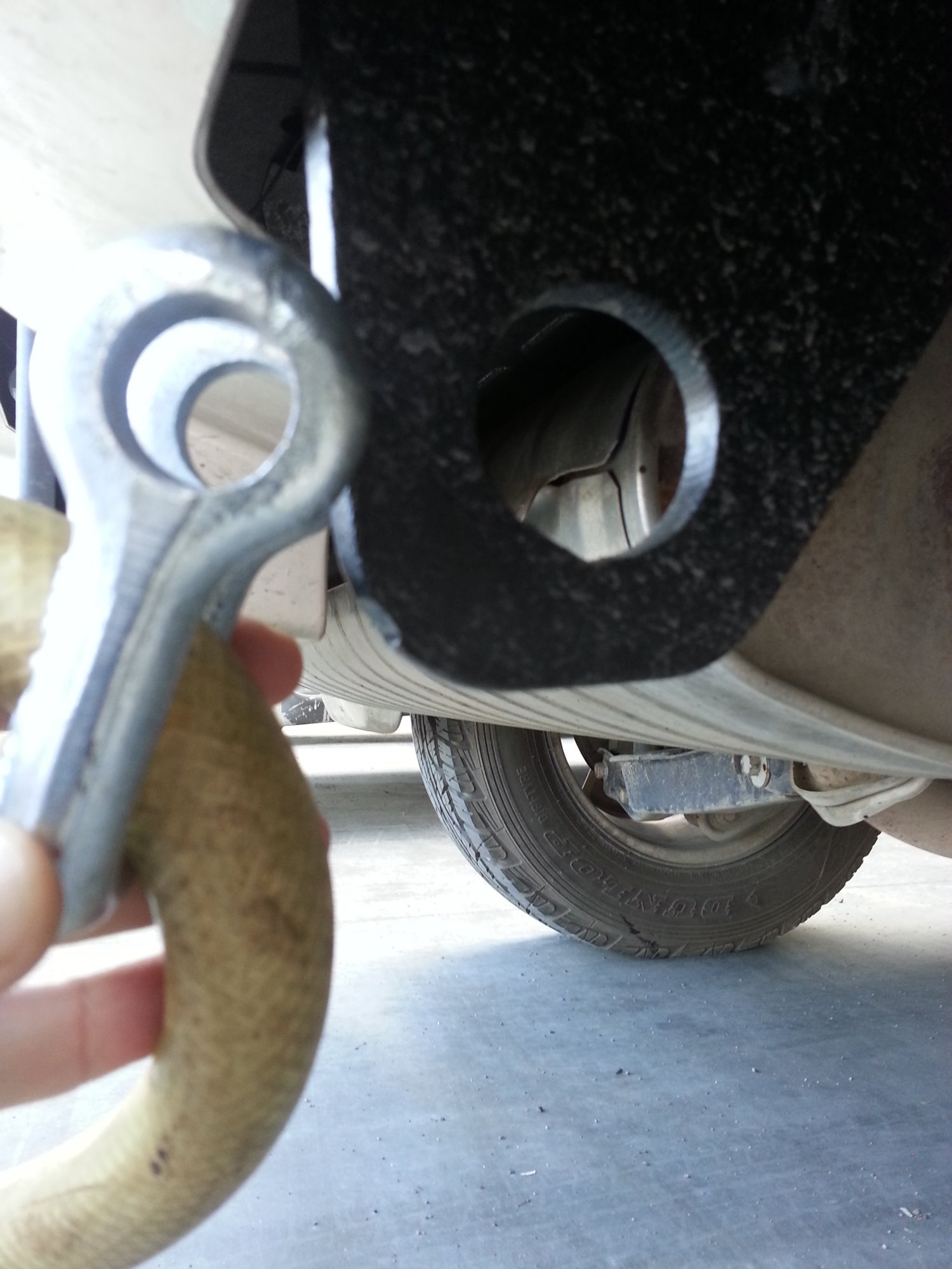

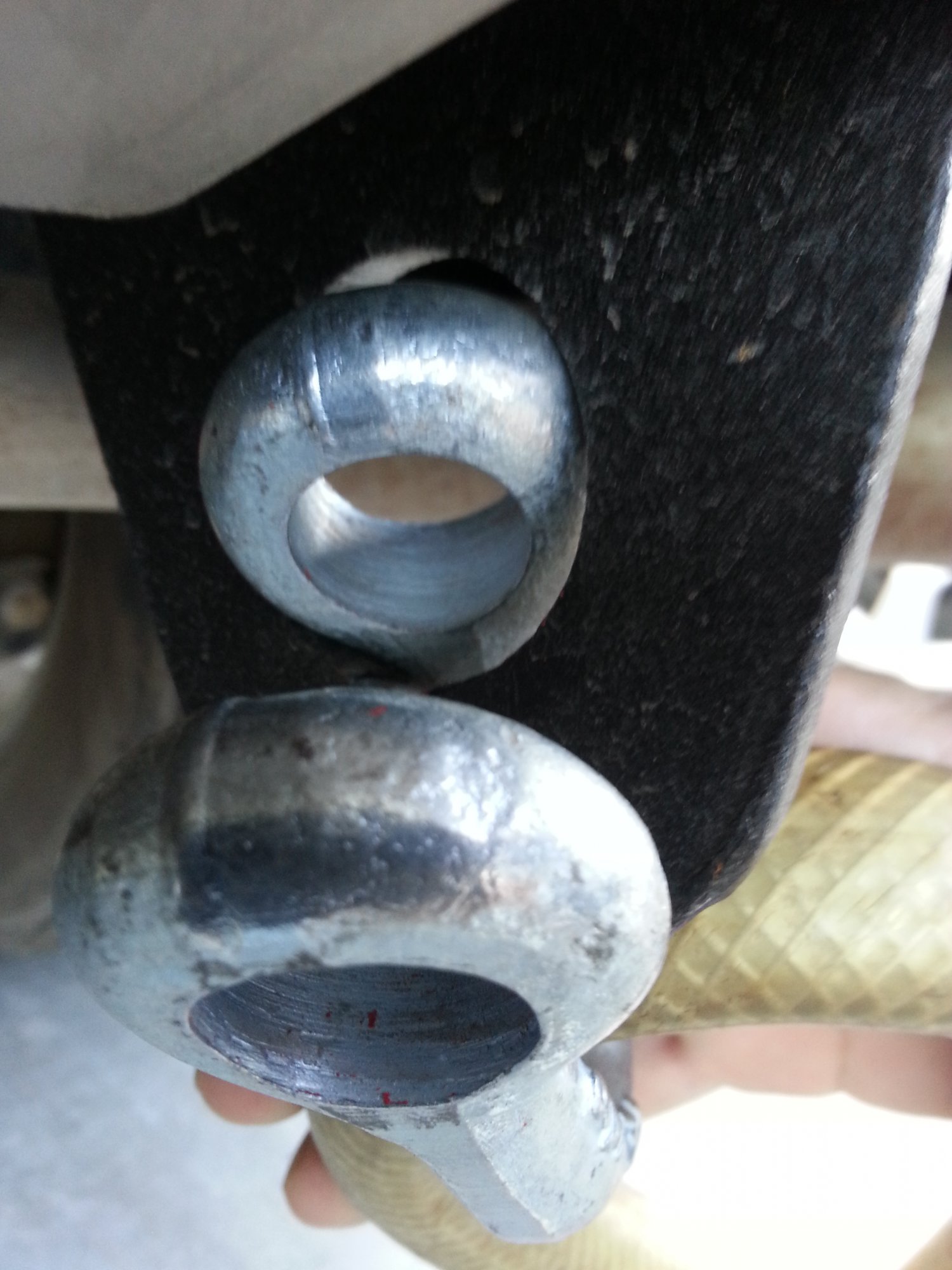

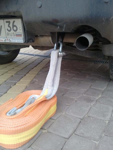

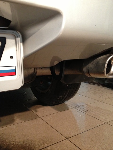

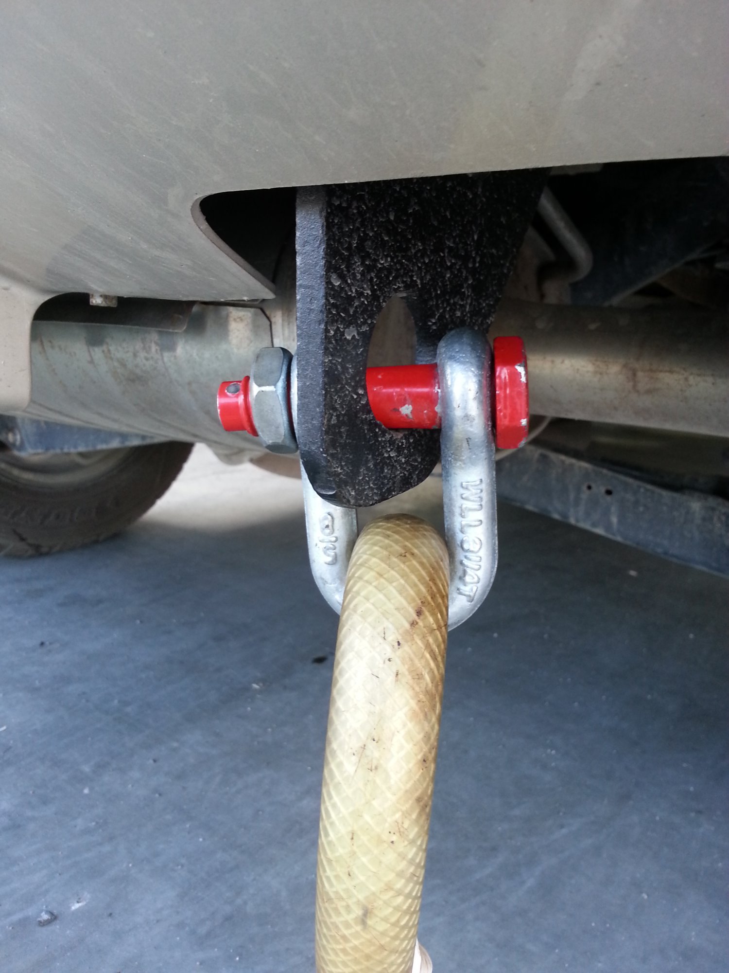

З.Ы. С шаклом и тросом - проушина перовой версии на правую сторону. Фото 2013 года, май.

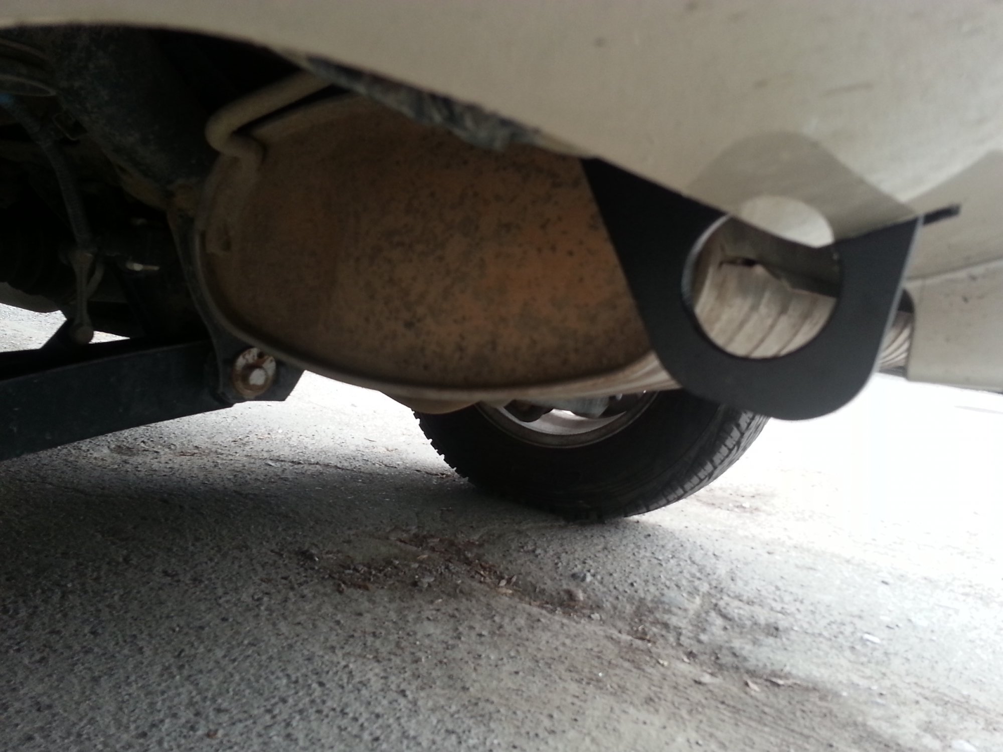

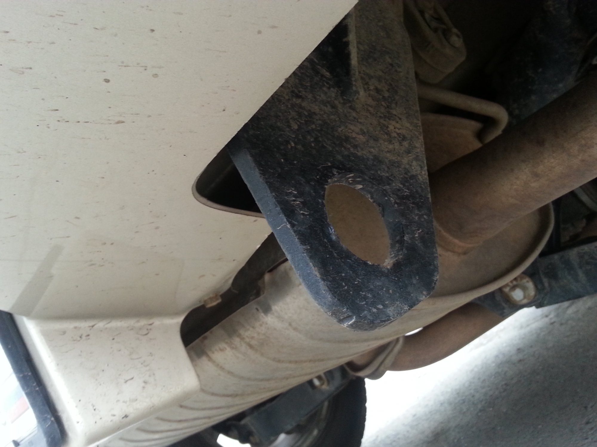

Далее проушина модернизированная на левую строну. Фото 2014 года, сентябрь.
Фоток в бою к сожалению нет. Не до фоток там было.
Если у кого ещё есть фотки со своими проушинами, предлагаю выкладывать их сюда.

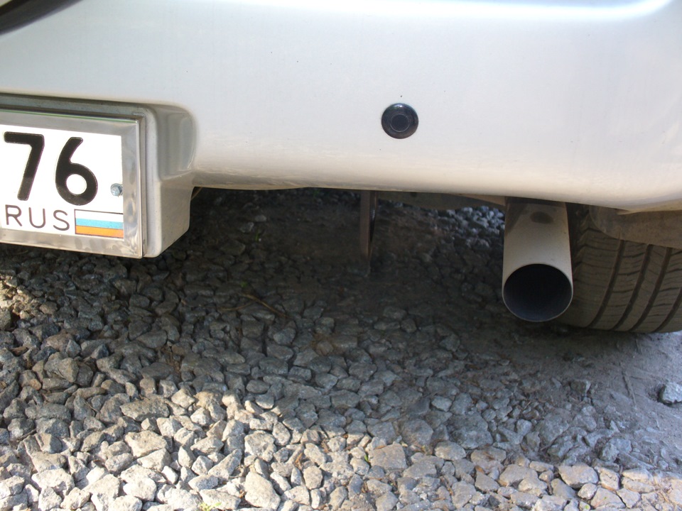

не пробовали пользоваться не рывковым тросом, а просто тросом, вытаскивает на ура! посадил машину , прицепил к буксиру, буксир тащит машина не едет, тогда перецепили капроновый трос диам. 16 -18, но длиной метров 20-25 и два мужика просто вытащили, без особого напряга. с тех пор вожу с собой такой трос (веревку...)
growler
22 Апрель 2014
5,168
889
лен. обл.
SGV 2.4 BMW 320
У нас это называют - фал. Только таким и пользуюсь, 7-8 метровый
7-10м, использовал для вытаскивания другим транспортным средством, прикол-то , оказался в длине этого фала.

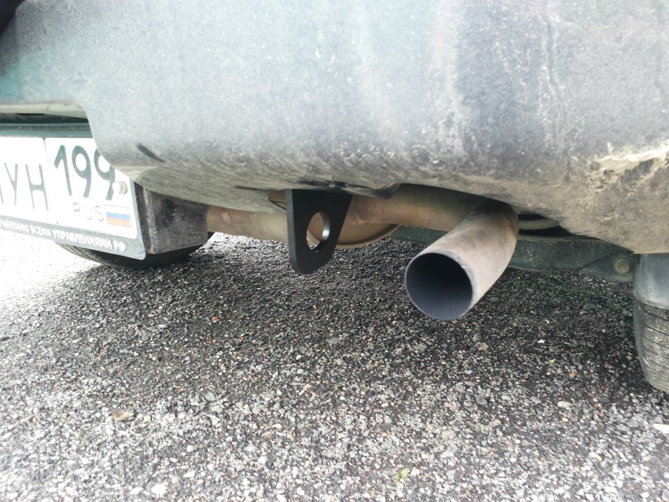

Ребята, Подскажит :Где такую проушину на Зад СУЗЫ в Москве приобрести?
чтобы бампер не увечила и не гнулась, наподобие вот этой
В ЛС ответил.[DOUBLEPOST=1425712468,1425712437][/DOUBLEPOST]
https://suzuki-club.ru/threads/73673/
Обратитесь через ЛС к соклубнику DIM7 и заберете в Москве. Качество отличное.

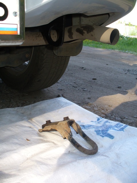

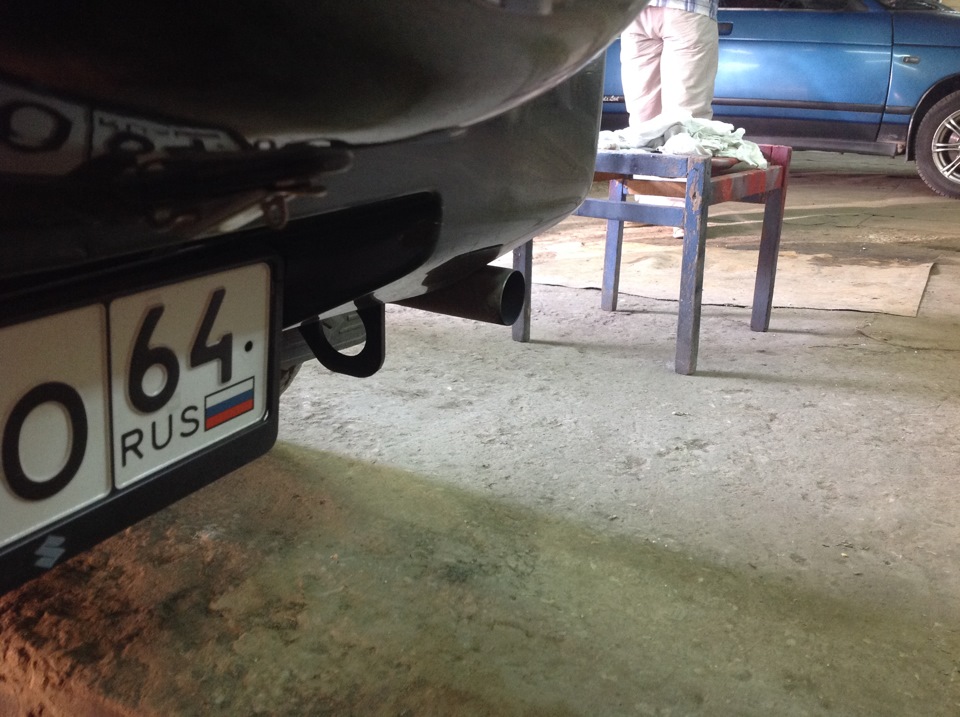

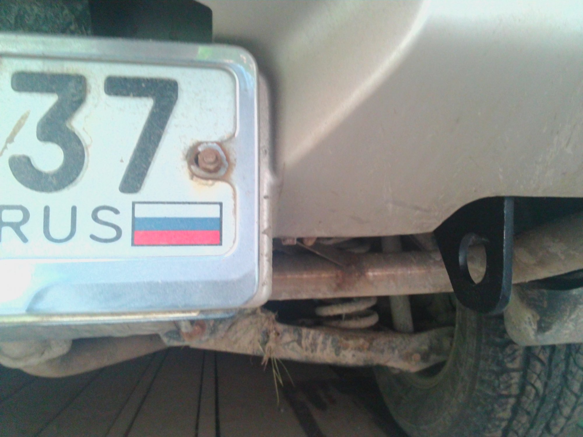

Снял родную заднюю проушину. Наварил 2 косынки. "Задул" из баллончика. Поставил на место. На этом история закончилась.
Не не приобретай эту проверено жизнью! И не надо колхоза со сваркой отвернул и привернул в те же дырки 15 мин работы я так вообще мечтаю такое на 2 стороны
DIM7
25 Сентябрь 2012
89
NSGV
Под левую - небольшой пропил надо.
Под правую - нет. Просто отвернуть штатную и привернуть усиленную новыми, более длинными болтами. Они в комплекте.

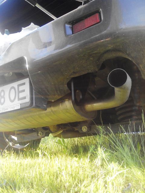

у меня 8мес простояла все лкп облезло, кусок ржавой хрени , весь вид портит никак руки не дойдут снять , взял родную в руки - девственница бл . Смех в том что трос не видела ни одна ни другая , вот думаю что делать .......
калян42
2 Октябрь 2012
1,596
182
Прокопьевск
СГВ 2010
снять , отпескоструить , отдать в оцинковку , нанести порошковое покрытие ;)(можно в хром)
стоит родная , несколько раз пользовал , тоже ржавеет, ну и что , не парюсь

лучше выкинуть , а пескоструят пусть те кто тему толкает вместе с изделием , думаю мохровая ржа не есть гуд к кузову .
DIM7
25 Сентябрь 2012
89
NSGV
Зачем выкидывать? :)
Если это мой "косяк", то без проблем компенсирую затраты на перекраску.
DIM7
25 Сентябрь 2012
89
NSGV
Вобщем критика (заслуженная или нет, не ясно) воспринята - сделал петлю с порошковой покраской и антикоррозионным гальваническим покрытием.

Удивительная штука жизнь!
Пока не было проушин рывковых - они были очень нужны. И постоянно.
После установки правая за 2 года понадобилась всего-то 1 раз, левая за 1 год - тоже 1 раз (но без неё никак не выбрался бы из эбеней).

Это такая штука, что лучше пусть она есть и не пригодится, чем она нужна, а её нет. :)
