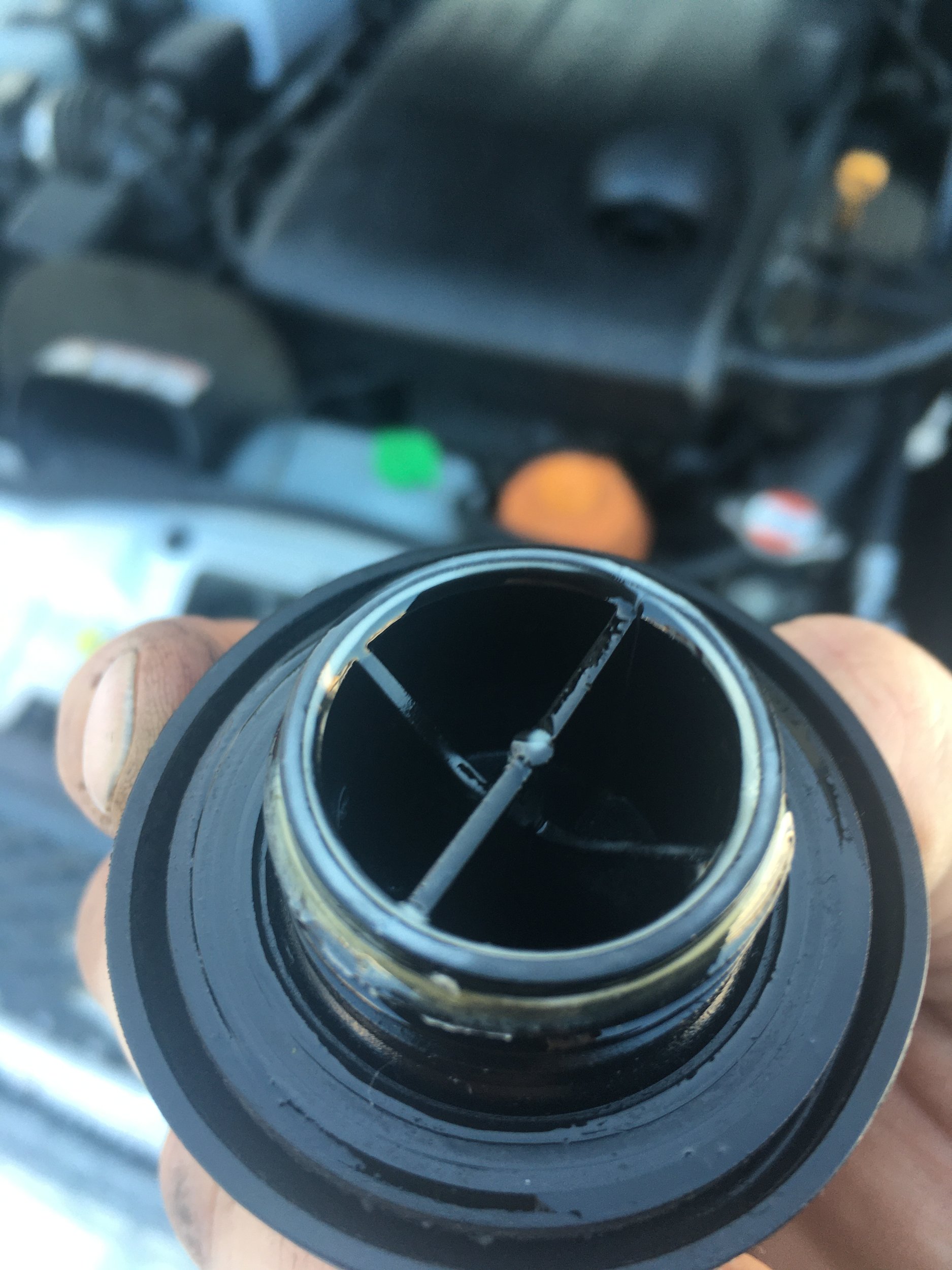

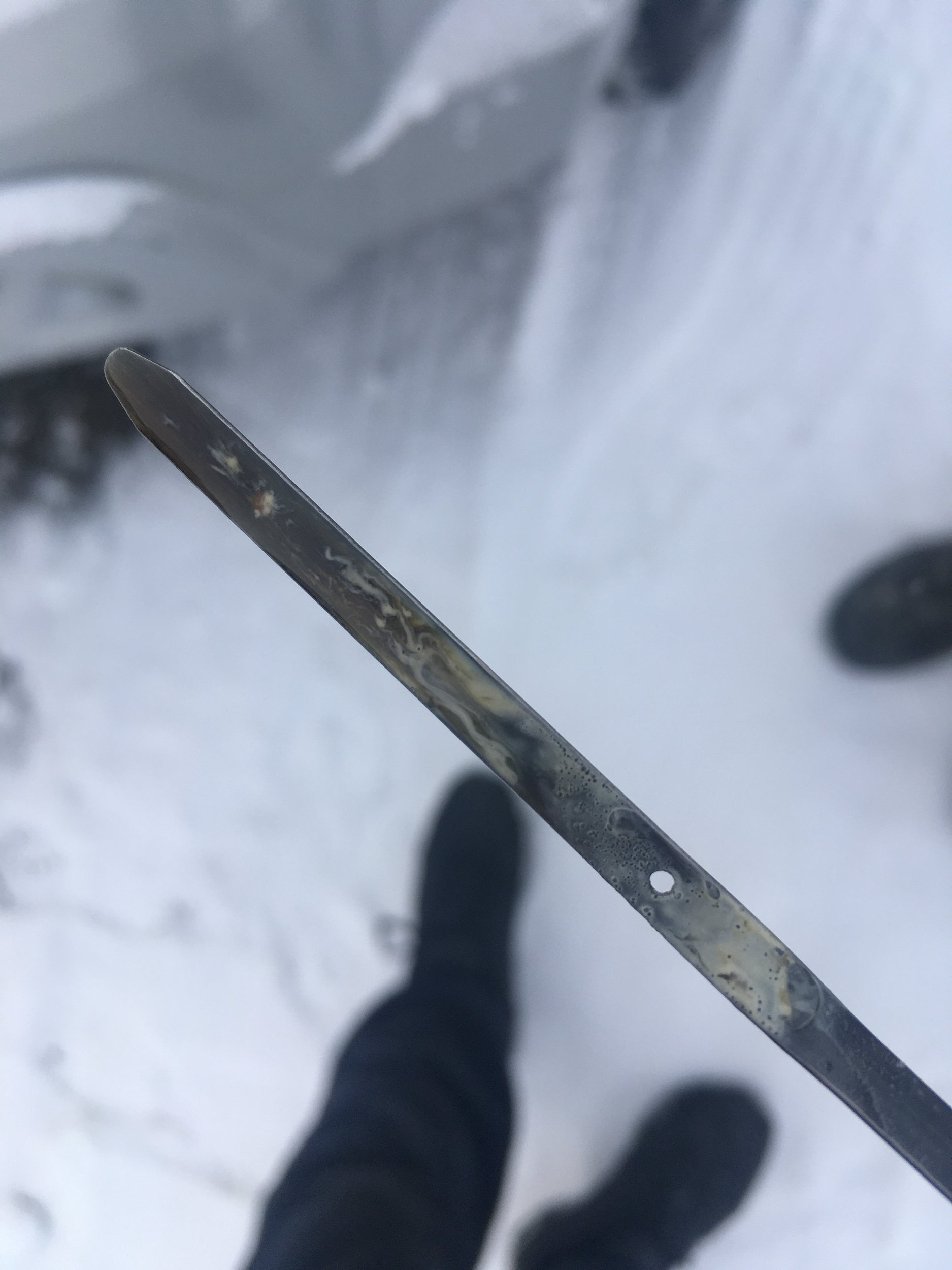

Здравствуйте какие признаки у вас были при трещине в гбц??

У меня наверно только все начинается, фриз уходит совсем незаметно! Где эта трещина мать ее! В пятницу к официалам ехать , если это голова то наврятли мне одобрят замену! Лучше бы конечно блок, потому-то гарантия ещё есть до февраля 2020 г!

Дмитрий 717, Это классическая схема пробитой прокладки ГБЦ. Трещина ГБЦ проявляется утечкой посола в районе соединения ГБЦ и выхлопной трубы , где идет большая температурная нагрузка. Сначала утечка малозаметна и улетучивается под нагревом выхлопной трубы. в дальнейшем может быть заметен цветной налет в районе трещины. Ну а с такими признаками авто надо в сервис Иначе перегрев двигателя , ГБЦ, нарушения смазки двигателя, проворот вкладышей коленвала,заклинивание поршневой, разбивки поршневой группой блока цилиндров (рука дружбы).Двигатель капиталка не подлежит. Ну это самый печальный сценарий при дальнейшей эксплуатации. А сейчас при вскрытии можно отделаться малой кровью Вскрытие покажет.
