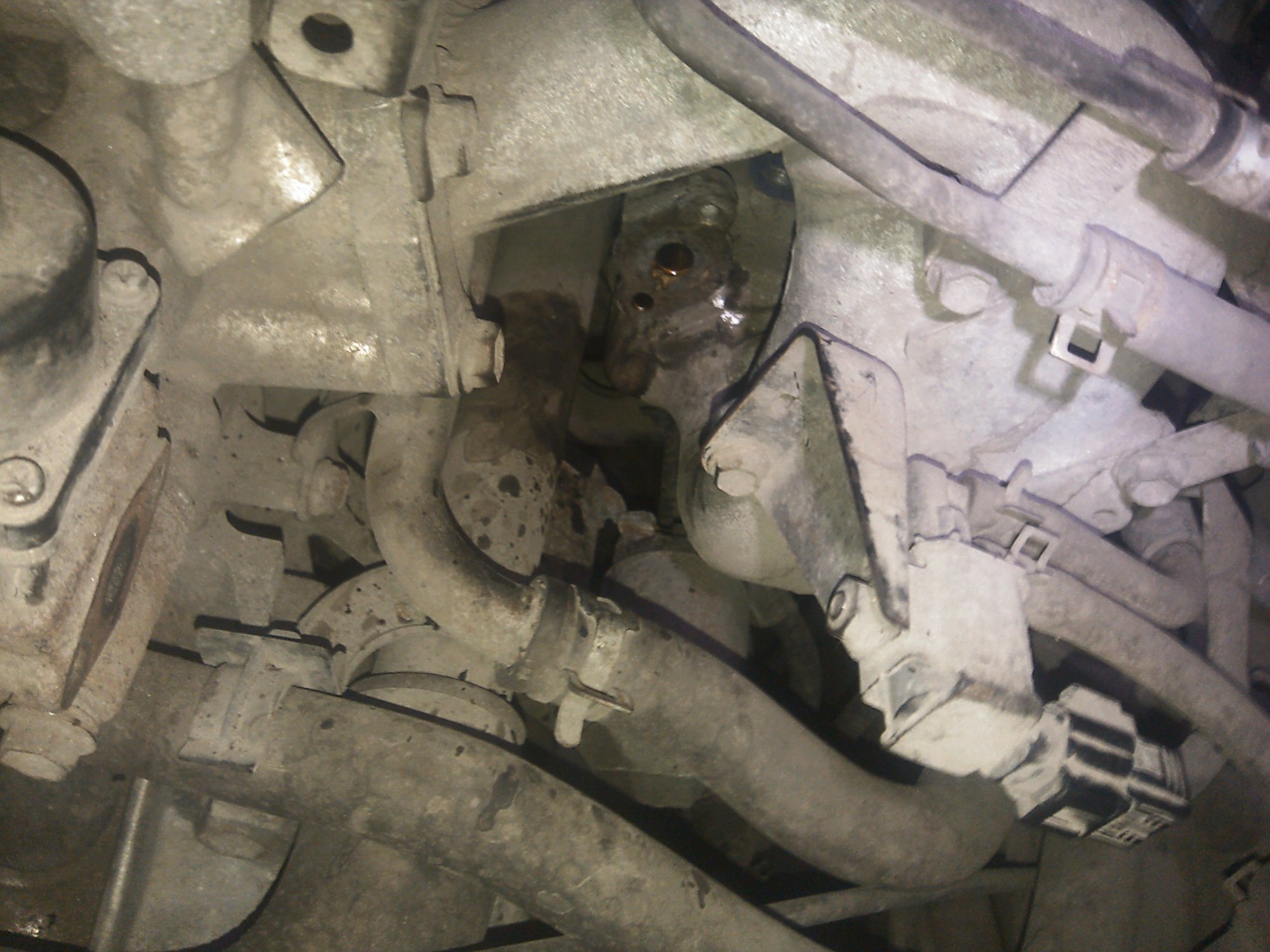

В очередной раз загорелся чакки. С прошлой чистки узкого места егр прошло около 80тыщ км. В этот раз немного пофоткал процесс чистки. Времени тратится макс час. Понадобится очиститель карбюратора с трубочкой от wd например и железный трос небольшого диаметра. Снимается крышка двигателя. Воздушный патрубок, и откручивается дроссельная заслонка (прокладка у меня не порвалась, но я ее все-равно поменял).
И со стороны ЕГР откручивается тонкая металлическая трубка идущая от датчика к впускному коллектору.

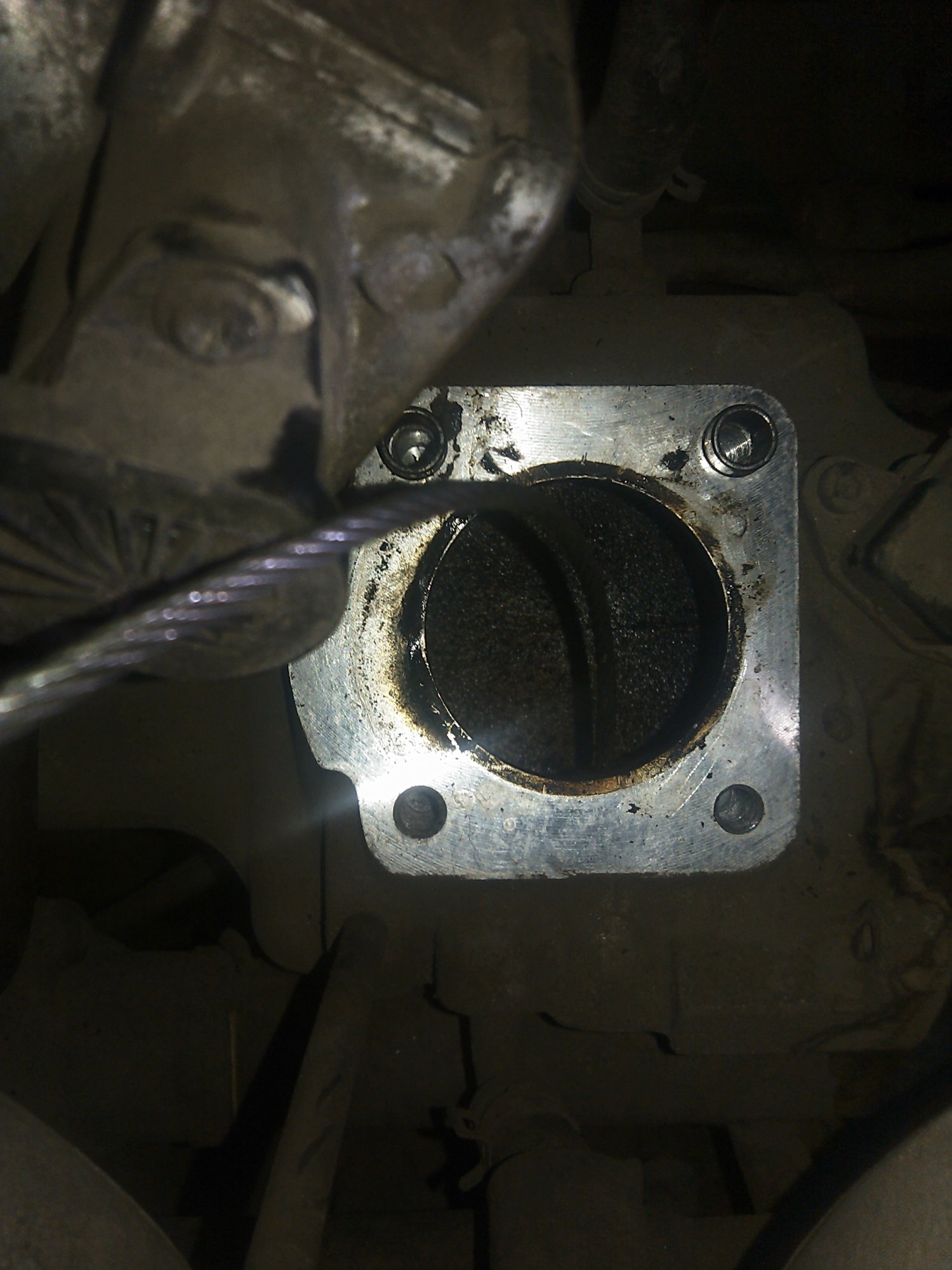

Дальше впрыскивается очиститель и все это дело начинается выковыриваться тросом, сажи много, она твердая, но очиститель быстро ее растворяет.
Со стороны акб
Со стороны лобового стекла
Прочищаем этот Г-образный канал пока трос не выйдет с другой стороны. Потом так же чистим и маленькую трубку идущую от егр, она тоже была хорошо забита.
После сборки и сброса ошибки, 1000км она не появляется и думаю еще не скоро появится =) Да и возится будет уже другой владелец я думаю, т.к. пора продавать свою лианку =)

может ещё раз почистить,у меня как погас чек больше не загорался,я до этого тоже много чего перепробовал но помогло только это-прочистить как на фото
