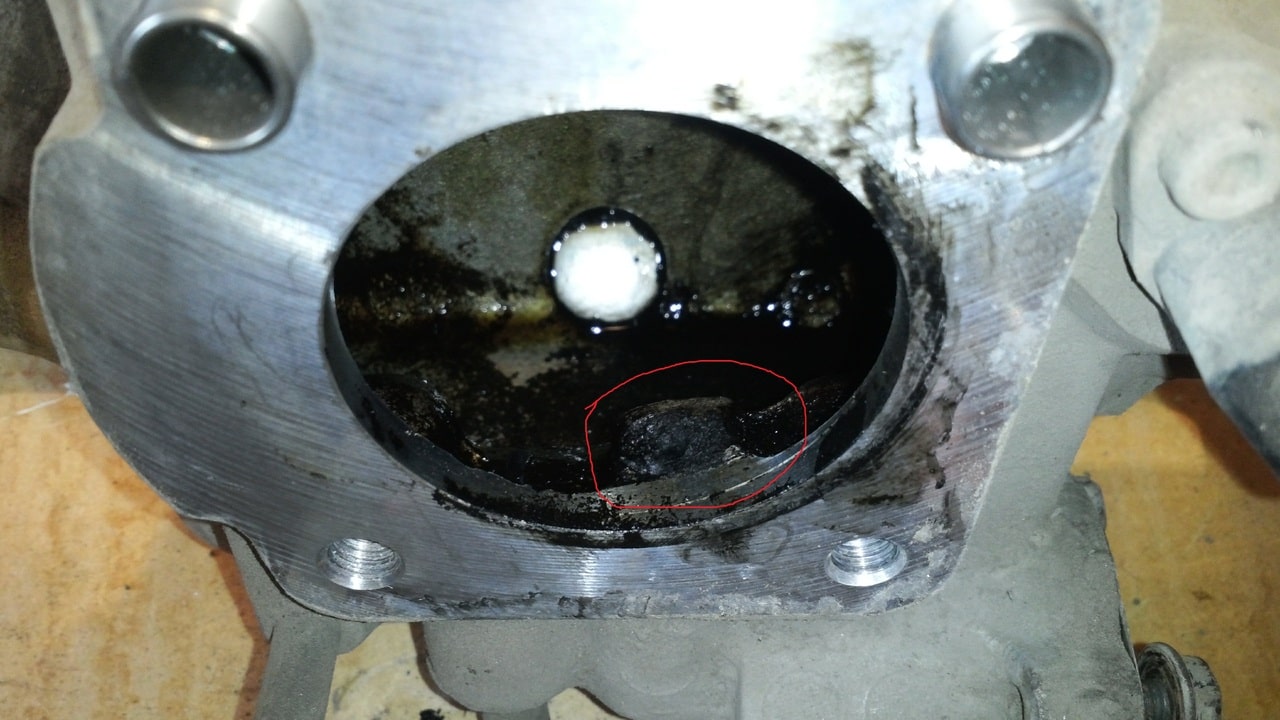

Давно хотел снять, почистить, так как достал Джеки Чан с Р0400, и вообще 10 лет даром не проходят. Недавно делал капиталку двигателя, значит болты открутятся, решился снять. Потихоньку всё открутил, снял
а под ним столько интересного

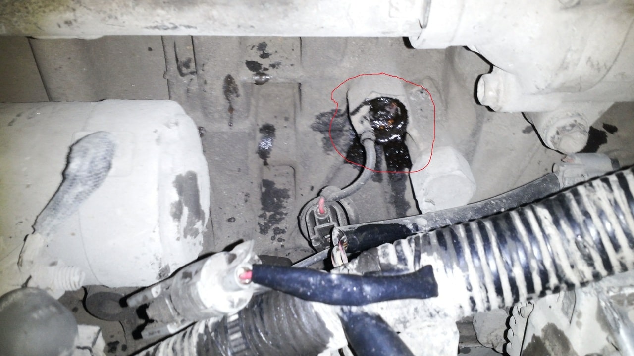

наконец смог открутить старый датчик детонации, раньше не смог подлезть (он вытек)

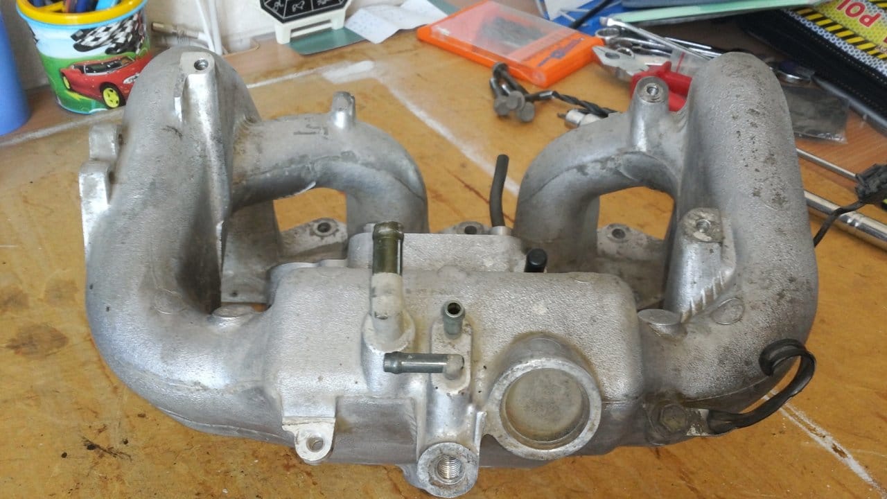

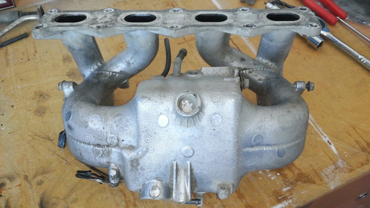

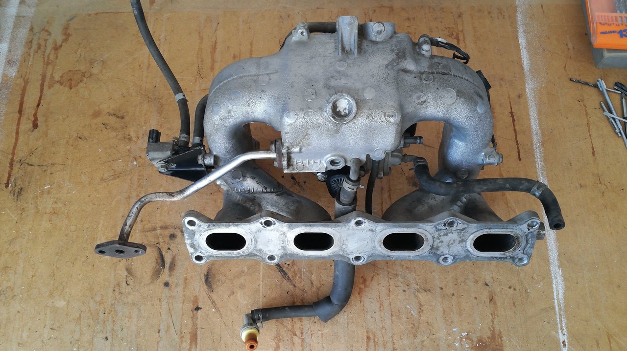

снял коллектор, принёс домой
поснимал датчики, трубки и отмыл его в горячей воде с мылом, так как внутри было масло и сажа.
Потом продул очистителем карбюратора все отверстия и трубки.

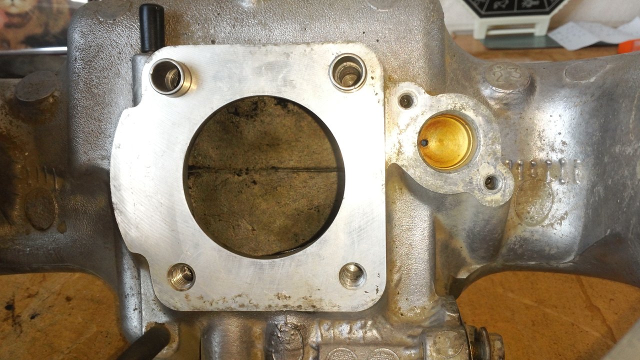

где-то тут должно быть отверстие клапана EGR
выковыряв вот это
отверстие нашлось
и внутри стало чисто

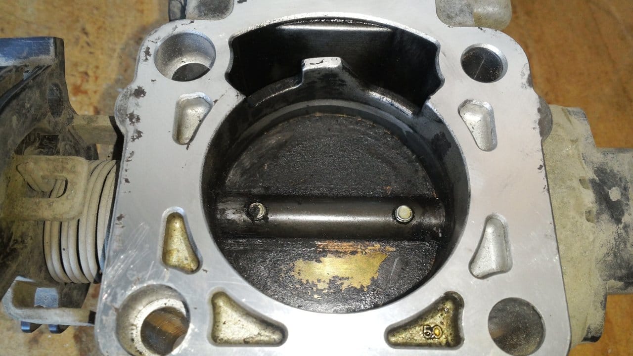

заслонка тоже не очень
вот регулятор холостого хода
место его крепления
собрал
поставил
P0400 больше не появляется, ну и вообще...
8,899
5,214
Да он почти у всех от старости и нагревов вытекает. Но работать продолжает в большинстве случаев.
Да уж, как сильно загажено отверстие от трубки клапана егр! Может потому и клапана уирают, что тут непроходимость, в итоге и в клапане сажа начинает быстрее оседать, т.е. неплохо бы для профилактики почистить, если никогда этого не делали или давно - продлите жизнь клапану. Кто-то просто проволокой прочищает трубку и это отверстие, но боюсь, что вся грязь в итоге во впускной коллектор полетит, а потом и в двигатель и катализатор. Наверное, лучше так же снимать и чистить не на машине.

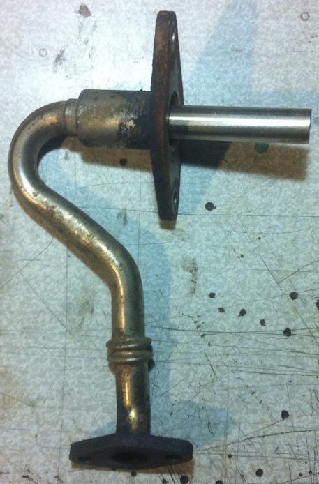

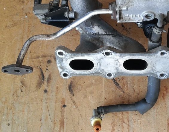

На таком коллекторе ("железном") вводы EGR и PCV располагаются рядом.
Соответственно, масло заползающее в трубку EGR способствует росту отложений...
PCV EGR.jpg ,
Из фото Касика (разборка): k2_m.jpg , k2_mm.JPG

Это да, отложения в канале со стороны клапана EGR сухие и твёрдые, а со стороны впускного коллектора более мягкие и влажные. То есть от клапана движется сажа, а от коллектора масло и всё засирается.

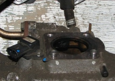

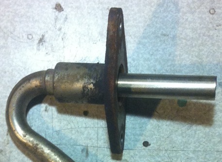

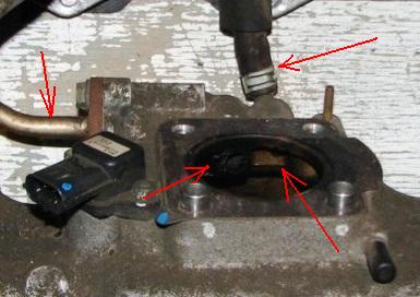

Фото ( Djeckv ) трубки на пластиковом коллекторе^
Кардинально переработано... маслу труднее заползать...
Интересный пример:
8,899
5,214
Посмотреть вложение 107105 Посмотреть вложение 107106
И что это дает? Меньше засоряется? Видимо да, т.к. конец трубки уже не расположен прямо на стенке впускного коллетора, на которой оседает всякая грязь.
