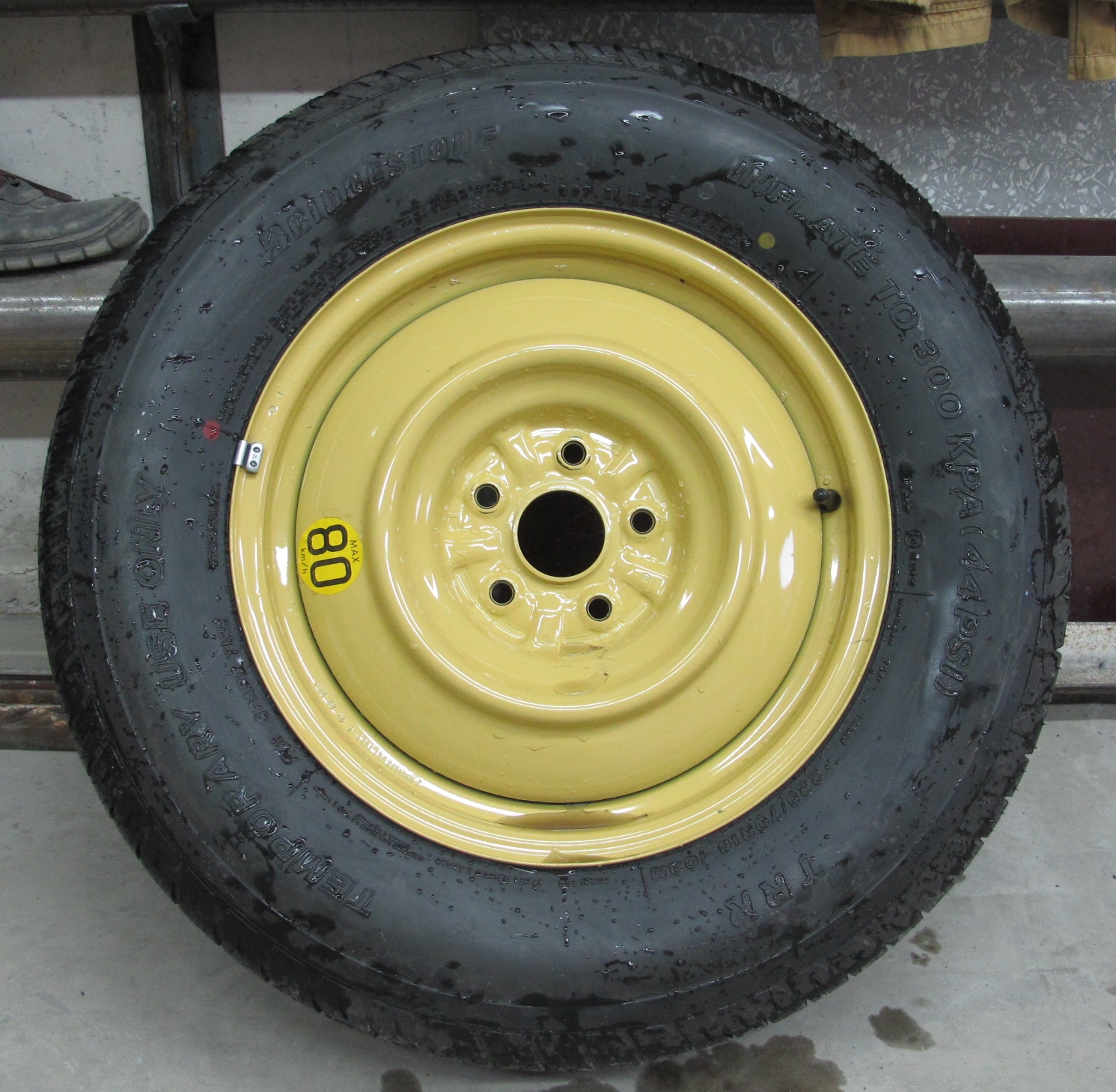

Штатное литьё - на 18".
Запаска - желтая штампованная докатка 16".
Штамповка именно докатная - уродской формы и без дырок.
Центральное отверстие чуть меньше выступа на ступице, при затяжке гаек оно туда напрессовалось, при снятии этой докатки пришлось воспользоваться кувалдой.
На диске бумажная наклейка - максимум 80км/ч.
На резине, кроме прочих буковок есть надпись "TEMPORARY USE ONLY".
Т.е. не только диск докаточный, но и резина тоже.
Порчей резины не расстроен т.к. все равно подумывал ее менять - подносилась.
Заодно и переобулся в зимнюю, уже скоро начнется. Тем более что она у меня без шипов, удобно.

Штатное литое 18" колесо поехало в багажнике. Кронштейн под запаску, а тем более колпаки я на такси не повез.
Но честно говоря я не вижу никаких причин что бы штатное колесо не влезло под штатный колпак.
Внешний диаметр запаски примерно равен внешнему диаметру штатного колеса, иначе будет интенсивно изнашиваться дифференциал[ы].
Дюймы которые указываются - это внутренний диаметр шины. К внешнему не имеет никакого отношения.
