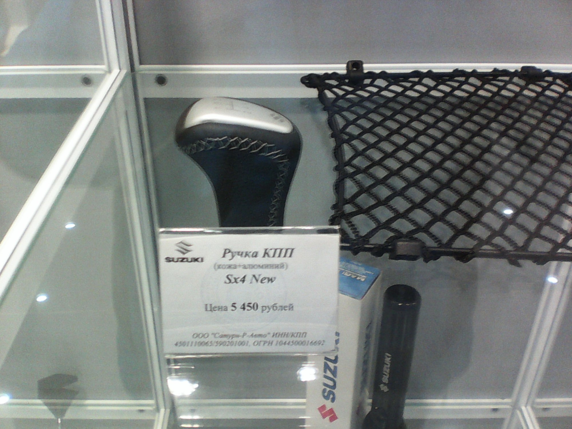

В салоне продают ручку МКПП за 5т.р. Вообще все цены не ниже 5т.р.
Не понимаю, что в этой ручке на 5т.р.) Защиту на картер поставили в эту же цену, вместе с работой.

В описании написано: "Серебристая строчка"... :)
Но ещё Форд говорил: "Я выпускаю машины, чтобы продавать запчасти."

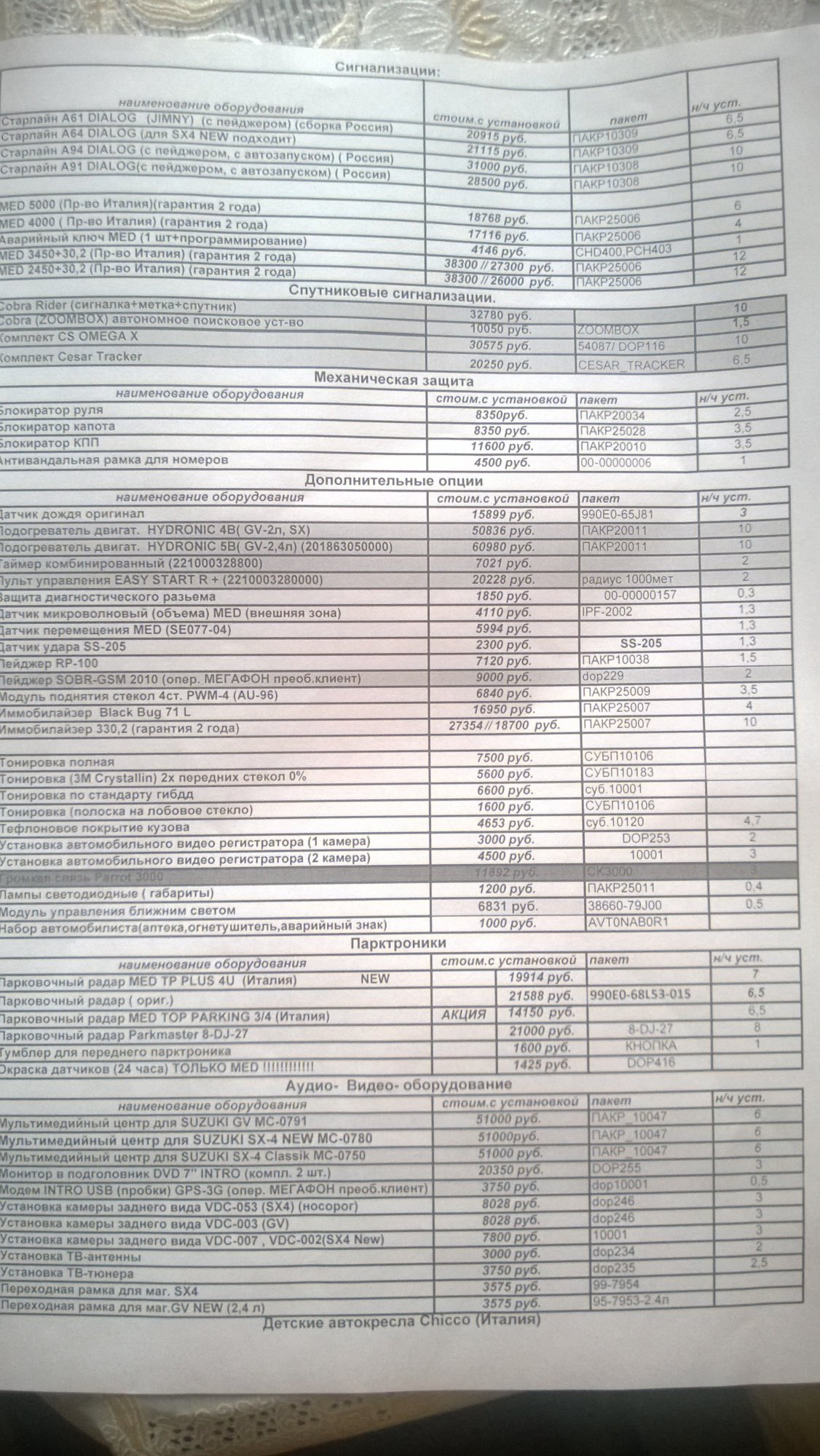

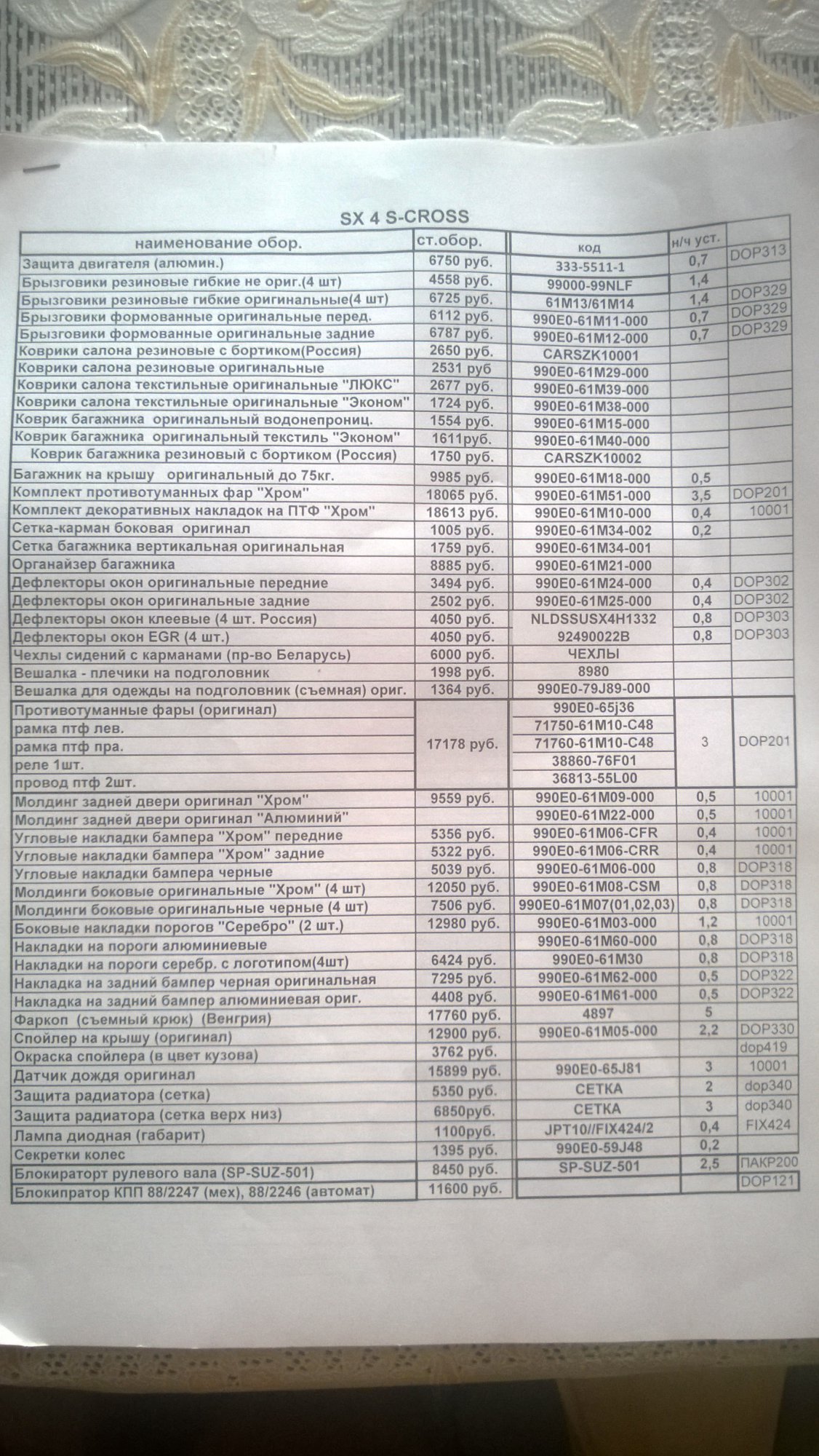

Может кому пригодится или просто будет интересно. Стоимость допоборудования в СИМ Suzuki на Варшавке.

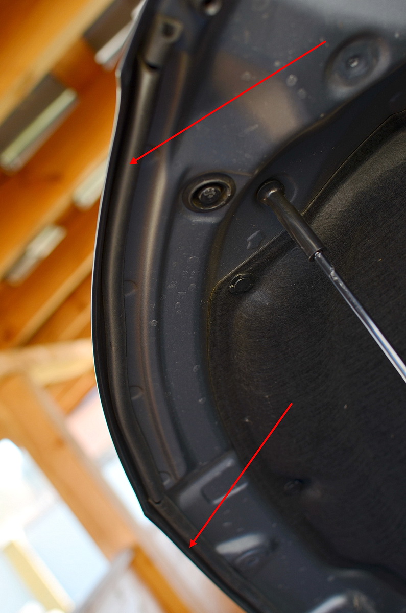

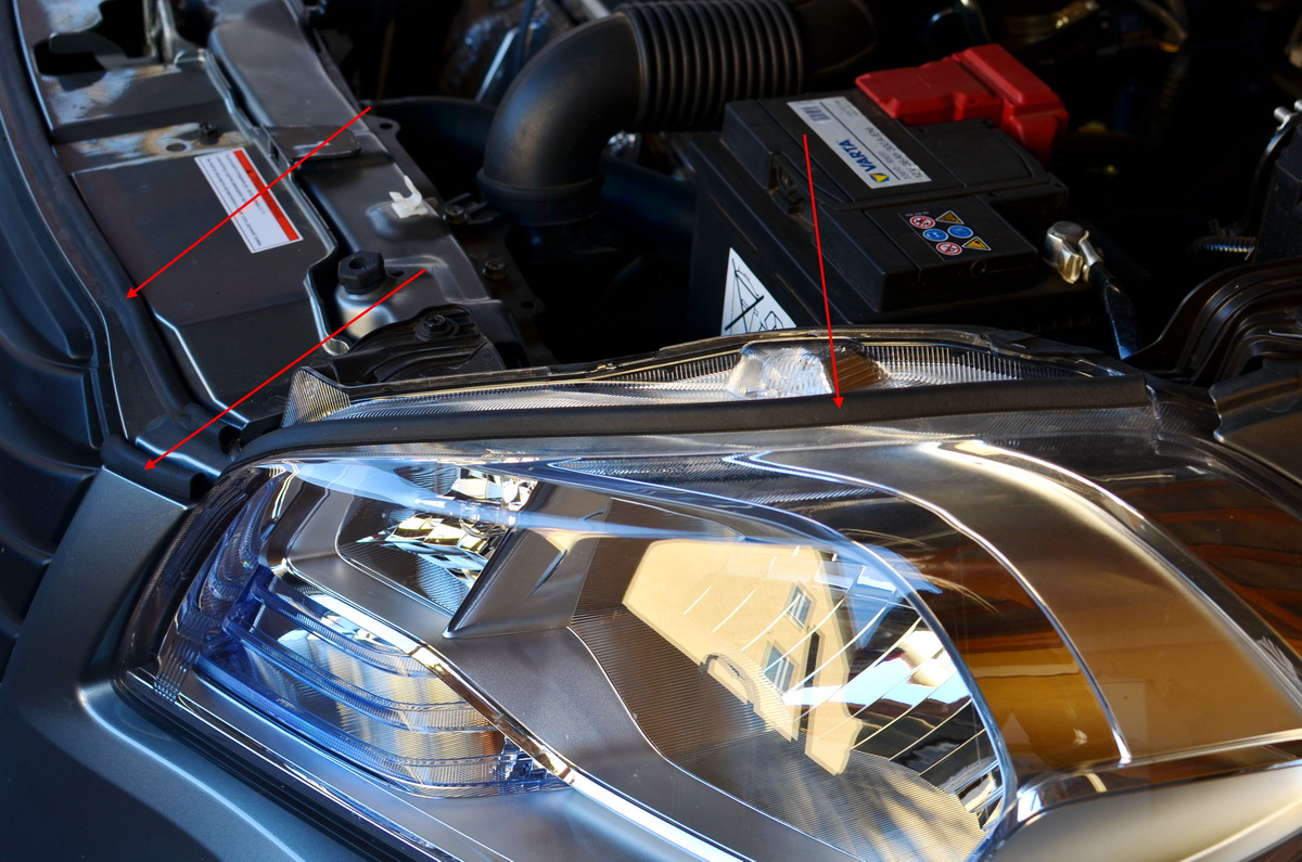

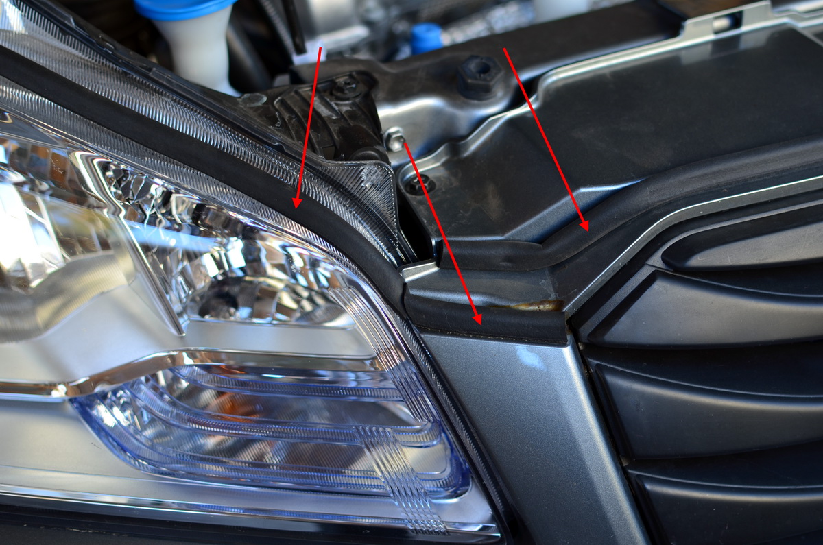

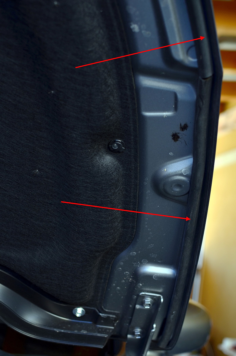

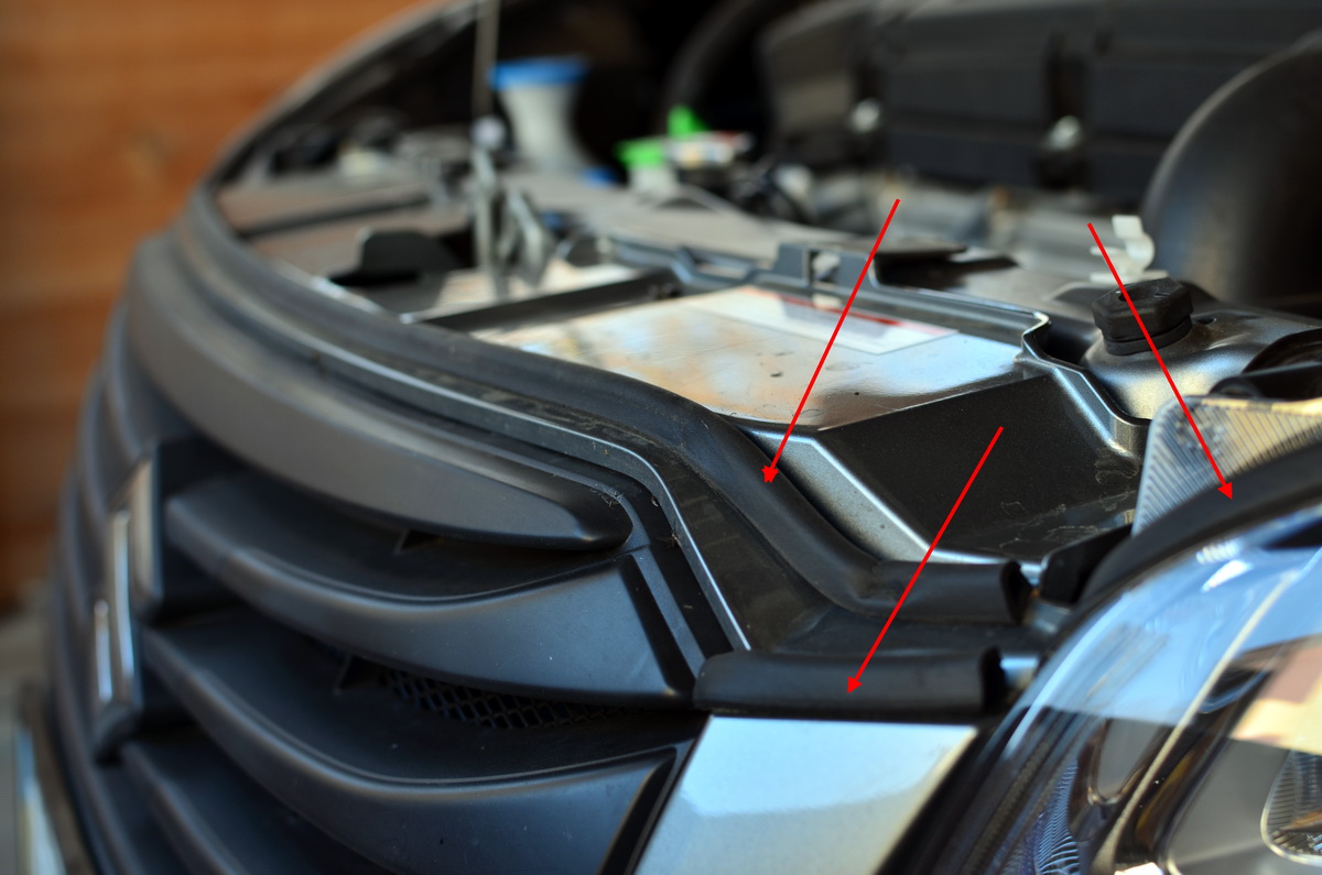

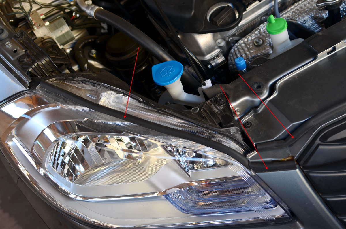

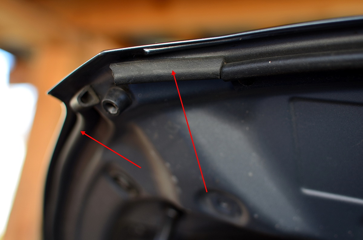

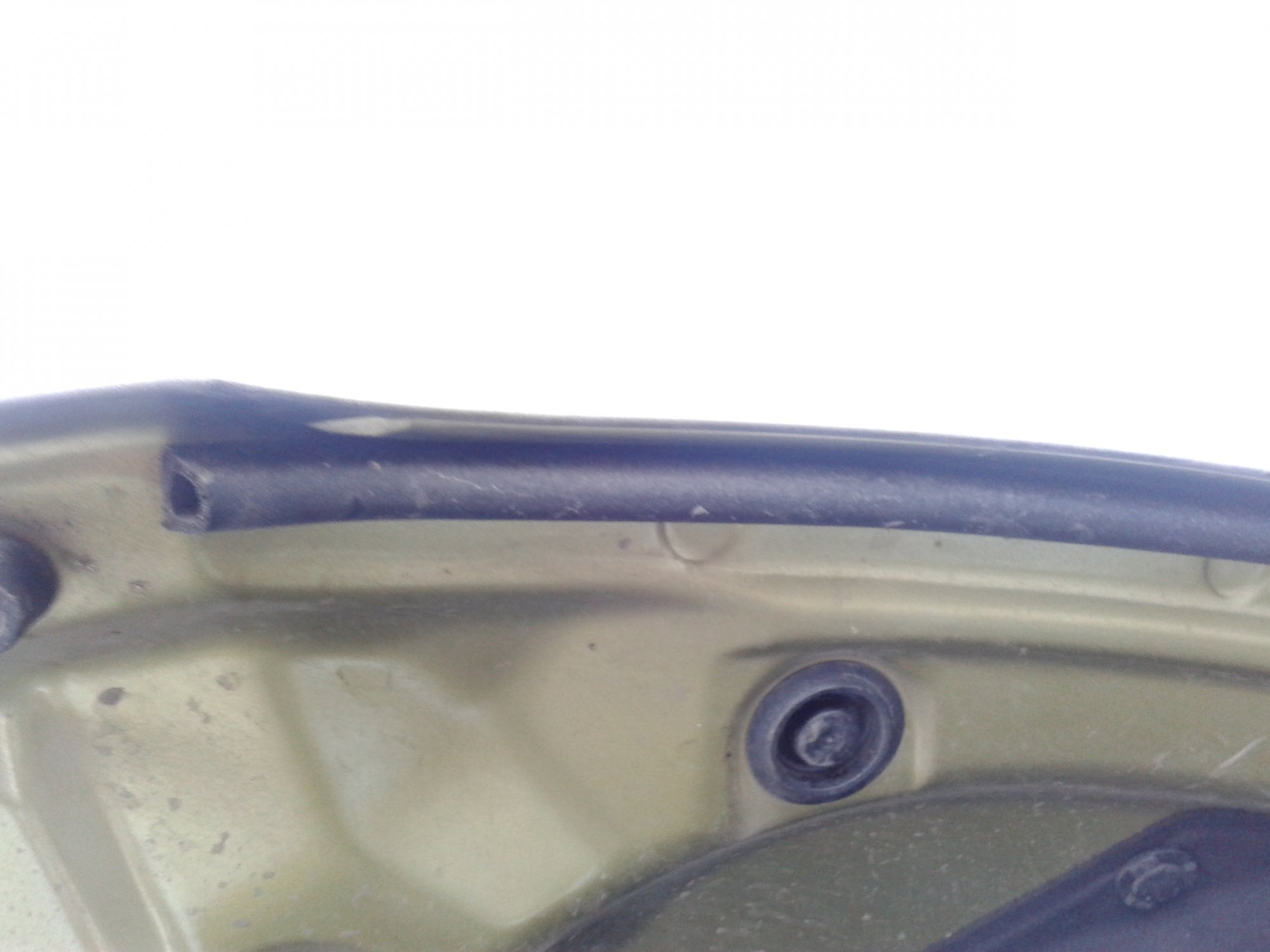

Решил в эту тему будет логичнее, хотя и не оборудование...
Доработка подкапотного пространства дверным уплотнителем (мой вариант):

А если только на капот наклеить?

Это делается не для шумоизоляции, а для защиты двигателя от грязи (брызг и встречных воздухных потоков).

как угодно - голь на выдумки хитра... :) Я спецом написал - мой вариант...
так точно.
Свои фото выкладывать не буду. В сравнении с Mekena, у меня "колхоз".
неважно, главное могут быть разные варианты... Это не фотоконкурс...:0241:

С этими резинками есть только одна засада, когда поездиш по слякоти а под утро морозец , и вдруг зачем то надо под капот залезть( омывайку например подлить), так вот эти резинки накрепко примерзают к противоположной плоскости . У меня был мондео , так на нем эти резинки установлены были с завода. Так вот они у меня все были драные. А эти наверное просто будут отлепляться. С другой стороны, стоят не дорого - можно и заново прилепить.

Ставил на сандеро уплотнитерь от восьмерки. Проблемм небыло, но тут так не получится...

Уплотнитель только на капоте не катит. Т.к. капот домиком то высоты недостаточно. А резинки чтобы не липли обрабатываются силиконовой смазкой, дверные уплотнители кстати тоже надо обработать.
Зимой очень актуально, особенно после мойки.

Спасибо за совет! А вы пробовали ? Помогает реально? А то зимой после мойки , если все резинки не просушиш, утром можно обломаться.
И ещё как часто это надо делать?

Я силикон постоянно вожу с собой.Уже лет 15. Помогает еще как. Если и прилипает то легко отстает. Брызгается на тряпочку и натирается резинка (уплотнитель)
