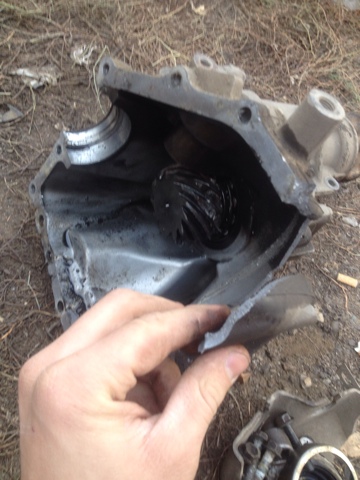

родная от 50 и выше[DOUBLEPOST=1414924010][/DOUBLEPOST]Оказалось дело не в коробке, вот фотки моей беды

Вам надо весь хвостовик коробки менять, т.к. корпус сломало, и главную пару редуктора. Во-первых, найти отдельно эти части от б/у коробки весьма трудно, практически не реально, во-вторых, скорее всего за них тоже запросят не меньше 20-30 тыс. руб. Цена на коробку такая большая из-за спроса и ее редкости, поэтому люди загибают аж до 90 тыс. руб. цену на такую коробку. Я поначалу продавал до 40 тыр, но мне не раз намекать начали, что я типа чайник и меня научат жить вреди конкуренции. Но ценник выше 60 тыр - это уже совсем слишком...
К сожалению, даже не смотря на такие цены желающих купить такую коробку хоть отбавляй. Больше не из-за того, что она чаще ломается, чем другие, а из-за того, что ее не найти попросту.

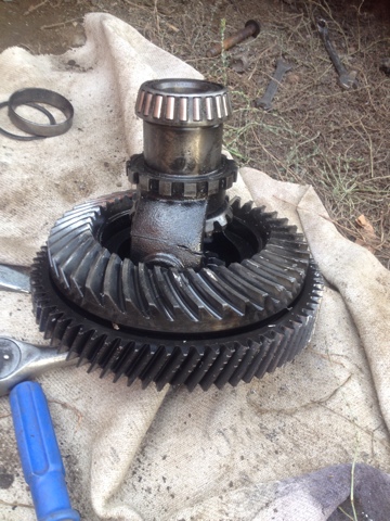

Итак если кому интересно решил я свою коробку отремонтировать! А именно : заварил шестерню которая поломалась, кожух коробки и раздатки так же все заварилось, обошлось в 5 тысяч рублей! После чего заказал и жду главную пару диференциалов, она обошлась в 7 тысяч, и того 12 тысяч! Явно меньше цена чем БУ КОРОБКА в 50 тысяч!! Всем кому интересно выложу после сборки фото, всем спасибо)
Корпус КПП заварить можно аргоном,если соосность валов не нарушиться и это в некоторых случаях правильный выход , ну какой извините. меня му..к ( специалист) надоумил вас варить шестерню????? Ни один более менее грамотный сварщик,за это дело не возьмется ! Вы хоть в интернете инфу про это почитайте :ireful3:
