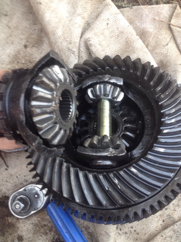

ну поживем посмотрим ) кто м...к а кто нет ) те кто деференциал варят тоже м.ки? или тоже впервые слышите? может я не правильно выразился, вот эту хрень которая на фотке я заварил.

Я прекрасно понял о какой детали идет речь ! Даже если опустить вопрос прочности сварочного шва , то как вы обеспечите соосность бугельных подшипников ??Металл при сварке неизбежно ведет и вместо прямого вала у вас получится кривая труба ! Или вы кэмпи прихватили?:to_take_umbrage:.......те кто деференциал варят тоже м.ки? или тоже впервые слышите?.... Скажу честно--впервые от вас услышал ! Профи такое не делают точно !

Ребят, давайте не ругаться и не обзываться, пожалуйста. Каждый имеет право высказать свое мнение, но оно не должно оскорблять другого. А то, что каждый из нас делает, то для себя делает .Человек выкручивается как может, за что его упрекать. Жизнь покажет, может и повезет и не сломается и будет хоть как-то работать. Хотя повторюсь, лично мое мнение - сомневаюсь в правильности данного решения, но дай Бог, чтоб я был не прав!

Тут Володь, я с тобой в корне не согласен ! Если бы речь шла,к примеру, про бетономешалку для личных нужд , то пусть тренируется , сломается- не беда ! В худшем случае обольет бетоном первопроходца и дело с концом ! Не стоит забывать ,что автомобиль -это источник повышенной опасности и если эта сопля развалится на ходу, при хорошей скорости, то сколько бед это может принести , могут пострадать невинные люди и не дай бог дети !!Мое мнение - нет денег нормально содержать авто --купи такое , на которое есть или ходи пешком ,по крайней мере окружающие не пострадают ;)

Возражение принимаю: если с этой точки зрения смотреть, то ты прав! Я не подумал о таком раскладе. Думал: сломается снова, ну снова попадет человек на деньги. А что это может произойти на приличной скорости и последствия непредсказуемы - это верно.
Сам был в подобной ситуации, как раньше уже писал: тащили машину на буксире с частично снятым карданом. Фланец на скорости 100 км/ч расколбасило так, что он воткнулся в днище и кардано порвало, как консервную банку, при этом произошло такое резкое торможение, что машина аж подпрыгнула. Я чудом не улетел. Это действительно крайне опасно. Спасибо за разъяснение, Саныч, ты прав!
