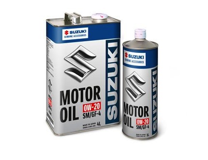

[DOUBLEPOST=1415117488][/DOUBLEPOST]SUZUKI MOTOR OIL 0W-20
Оригинальное высококачественное энергосберегающее моторное масло SUZUKI MOTOR OIL 0W-20 с улучшенными экологическими характеристиками, специально разработано для применения в системе смазки атмосферных бензиновых 4-х тактных двигателей внутреннего сгорания, установленных на автомобилях SUZUKI, для которых рекомендовано использование масла вязкости 0W-20.
Производится на основе высококачественного базового масла VHVI*** с добавлением особого органического молибдена, что обеспечивает уникальные эксплуатационные свойства масла.
*** VHVI – Very High Viscosity Index (очень высокий индекс вязкости).
Основные характеристики:
  • усиленная защита от износа
  • стабильная работа в широком диапазоне температур
  • экономия топлива за счёт снижения потерь на трение
Классификация: API SM/GF-4 SAE 0W-20

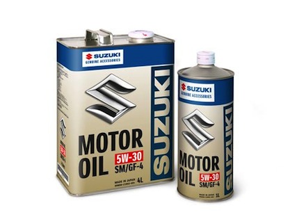

SUZUKI MOTOR OIL 5W-30
Оригинальное высококачественное экологичное моторное масло SUZUKI MOTOR OIL 5W-30 специально разработано для применения в системе смазки атмосферных бензиновых 4-х тактных двигателей внутреннего сгорания, установленных на автомобилях SUZUK для которых рекомендовано использование масла вязкости 5W-30.
Производится на основе высококачественного базового масла глубокого гидрокрекинга и каталитической депарафинизации с добавлением оптимального состава органического молибдена, что обеспечивает превосходные смазывающие характеристики при высоких и низких температурах.
  • устойчивая масляная плёнка в условиях повышенных температур и критических нагрузок
Классификация: API SM/GF-4 SAE 5W-30
