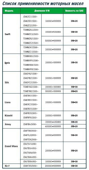

вы, ведь представитель завода.
я - нет, но инфа от представителя.
А Вы до сих пор верите в то, что заливают какое-то мифическое "обкаточное" масло?[DOUBLEPOST=1419231905,1419231681][/DOUBLEPOST]Список применяемости моторных масел Сузуки[DOUBLEPOST=1419231937][/DOUBLEPOST]Список применяемости моторных масел Сузуки:
