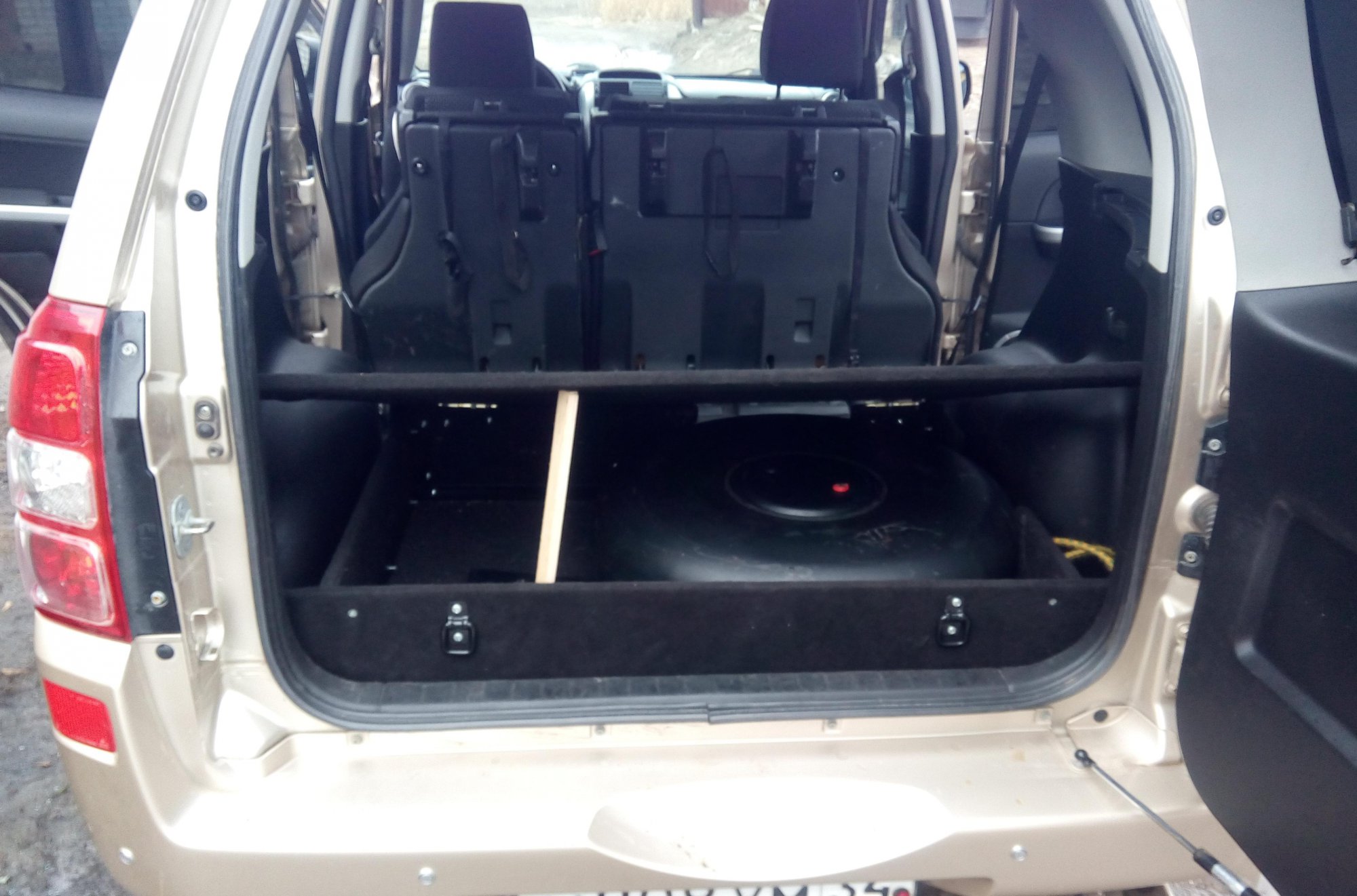

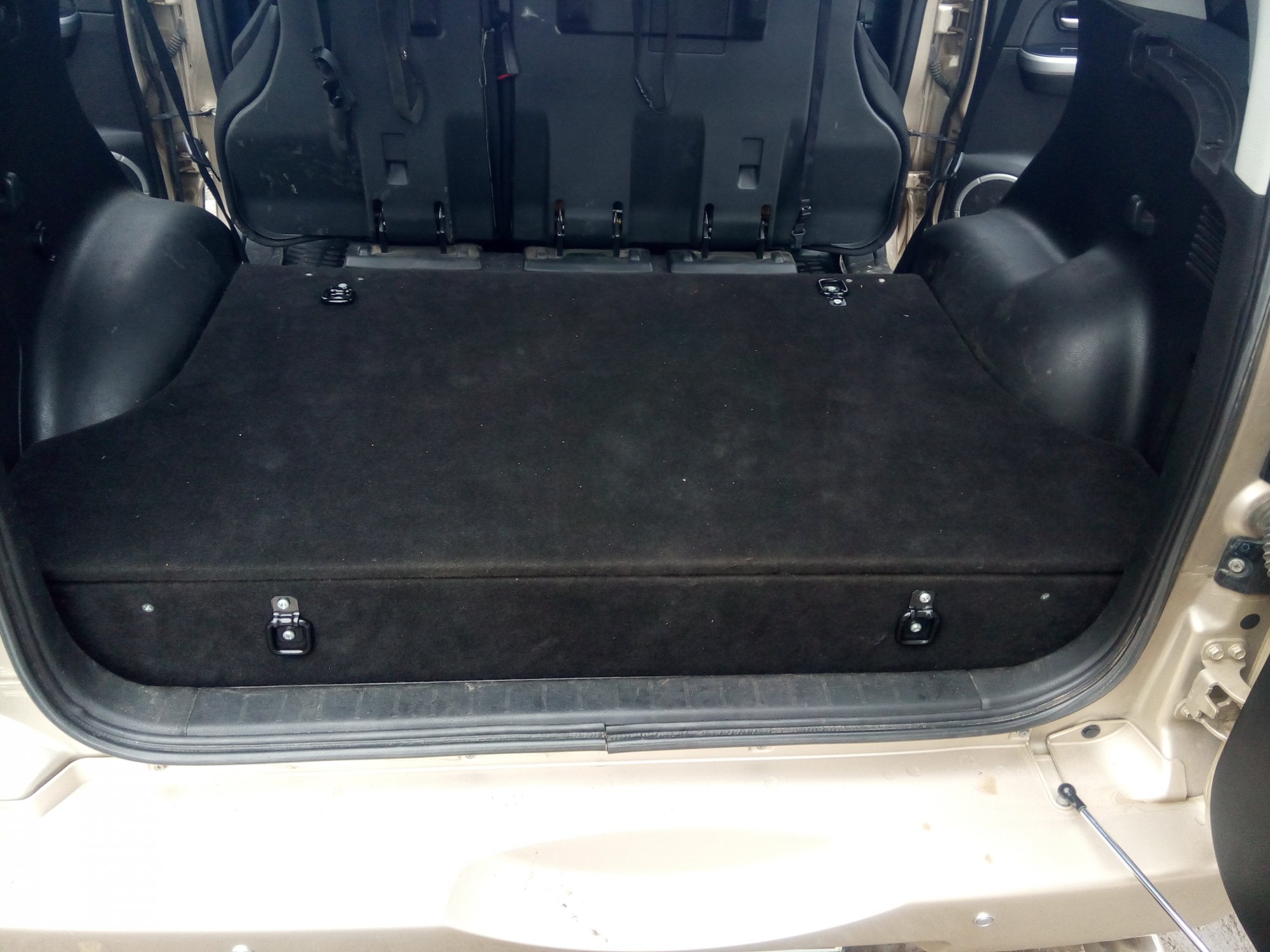

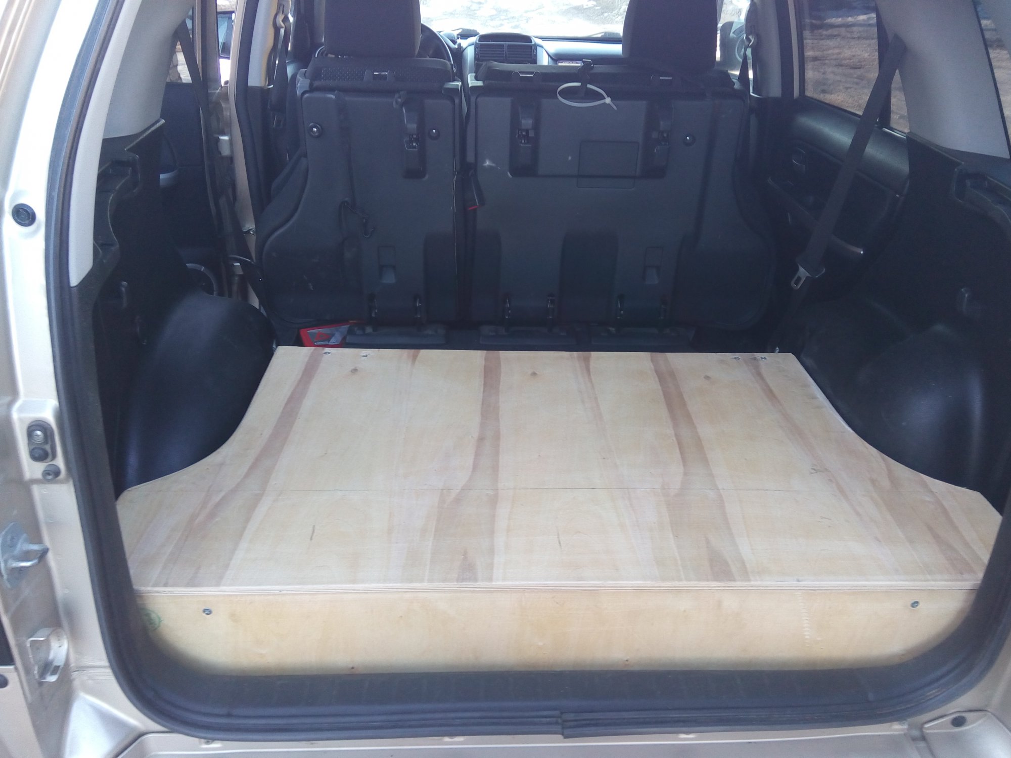

Краткий отчет: установил ГБО, откатал 500 км ну... пока ощущение только положительное динамика не изменилась , да нече не изменилось даже не почувствовал.
обошлось удовольствие в 32р это баллон атикер высота 18 см и скоростные форсунки.
баллон в багажник, сделал ящичик под фальш пол. При отлаживании сидений получается ровный пол. Конечно отнялось где то 20 см багажки... расход предварительный 13 трасса 17 деревня (1-2 приехал :) ) фото прилагаю.

Круто, Шикардос, бомба !!!! Шик, Блеск, мальборо - как говорится :) хочу так же !!!! :) ГБО ставили перед или после монтажа фальшпола? как делали фальшпол?
- Материалы;
- Размеры, екскизы;
- Какие инструменты использовали для резки, монтажа ....
спасибо за ответ
Посмотреть вложение 74340 Посмотреть вложение 74341 Посмотреть вложение 74343
а почему еще никто не поинтересовался есть ли чертеж на раскрой фанеры?
