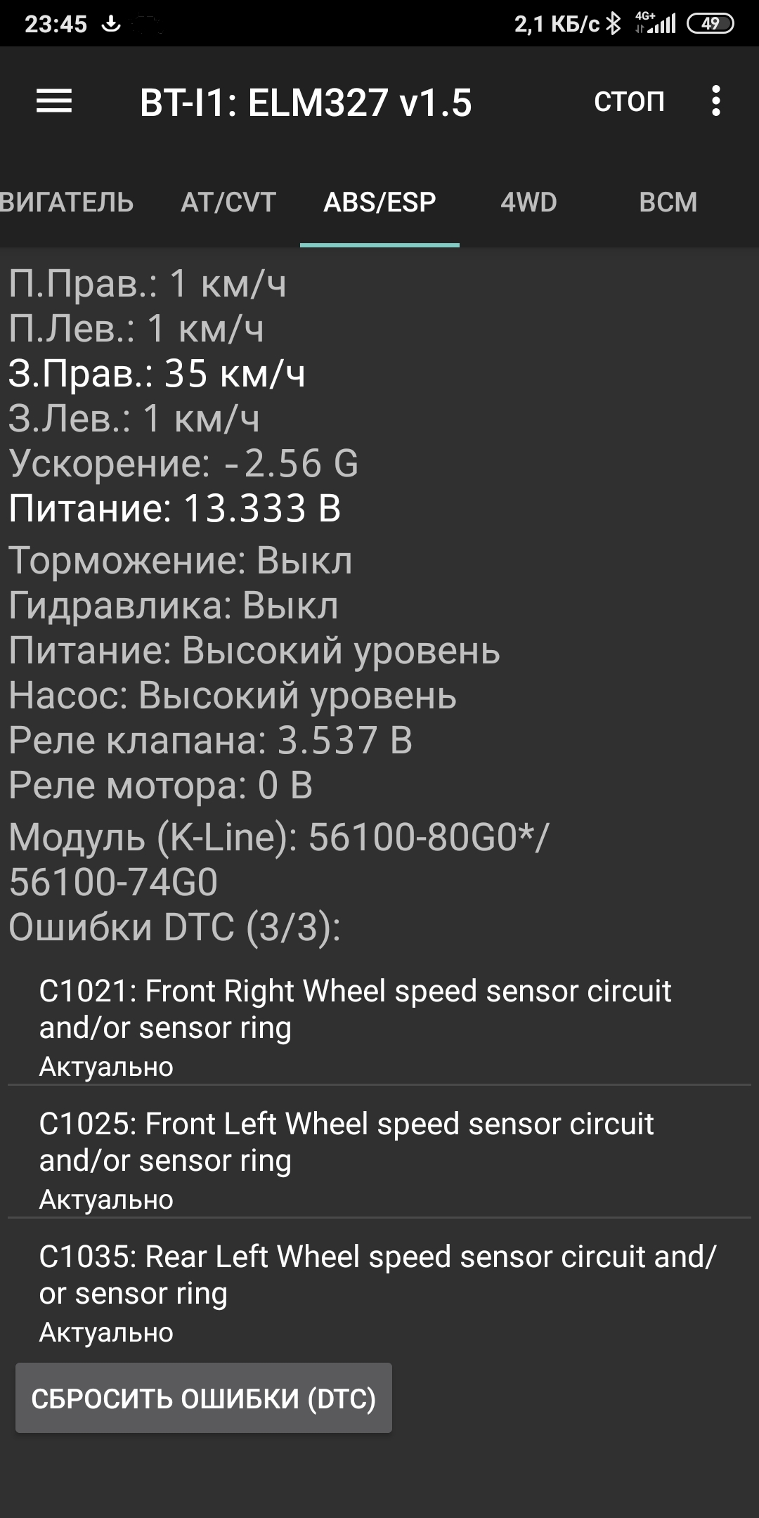

Машина досталась с отрезанными передними датчиками ABS и не рабочим левым задним. ELM сканер выдавал 3 ошибки:
Задний левый был окислен разъем - почистил. Передние датчики установил. Ошибки пропали:

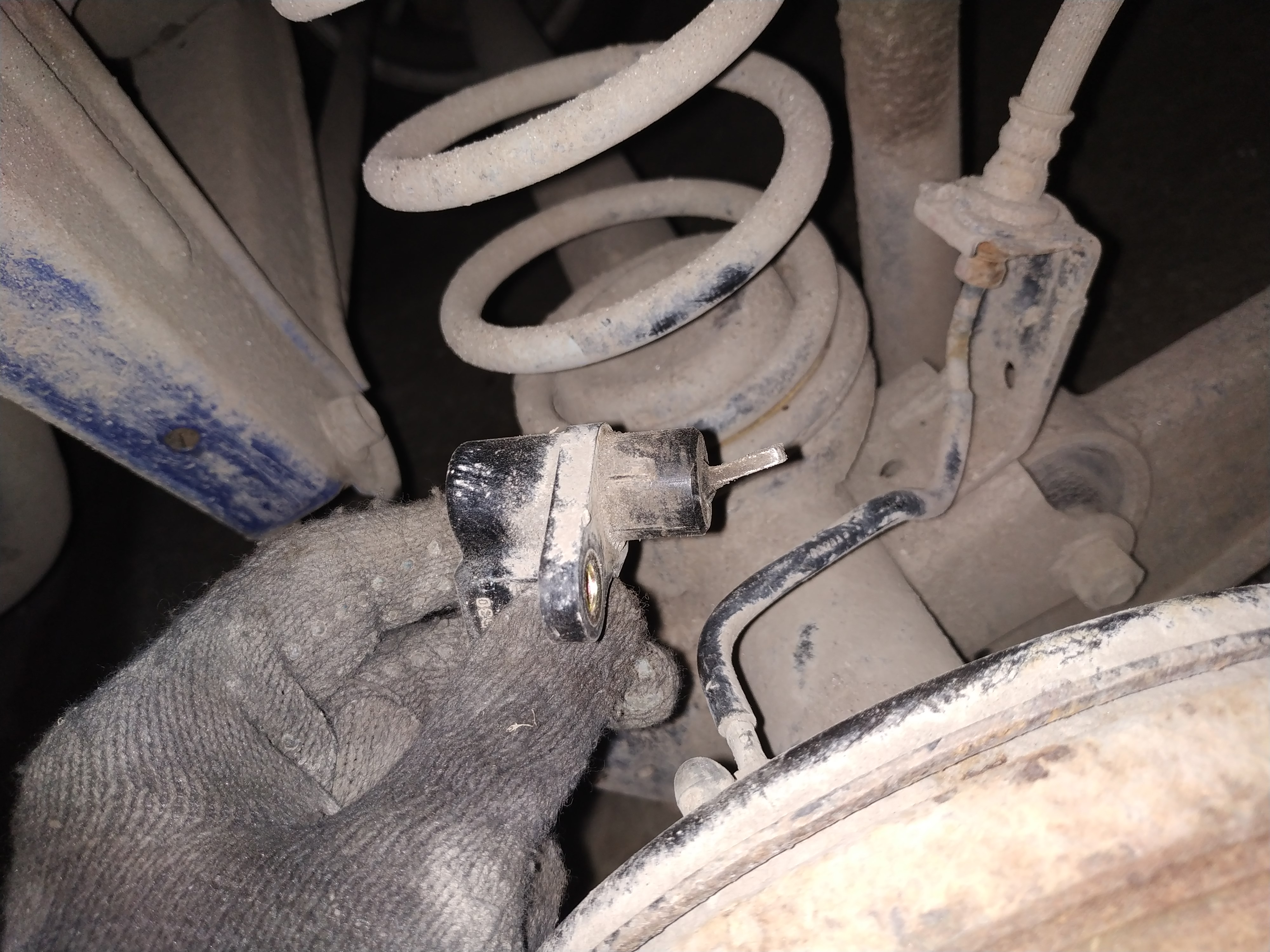

Лампа ABS не погасла, решил проехаться. Первая поездка после ремонта - срабатывал ABS при каждом нажатии. Заметил по SZviewer что заднее правое колесо выдает меньшую скорость. Снял датчик - он был загнут. Видимо при снятии барабана на сервисе погнули:

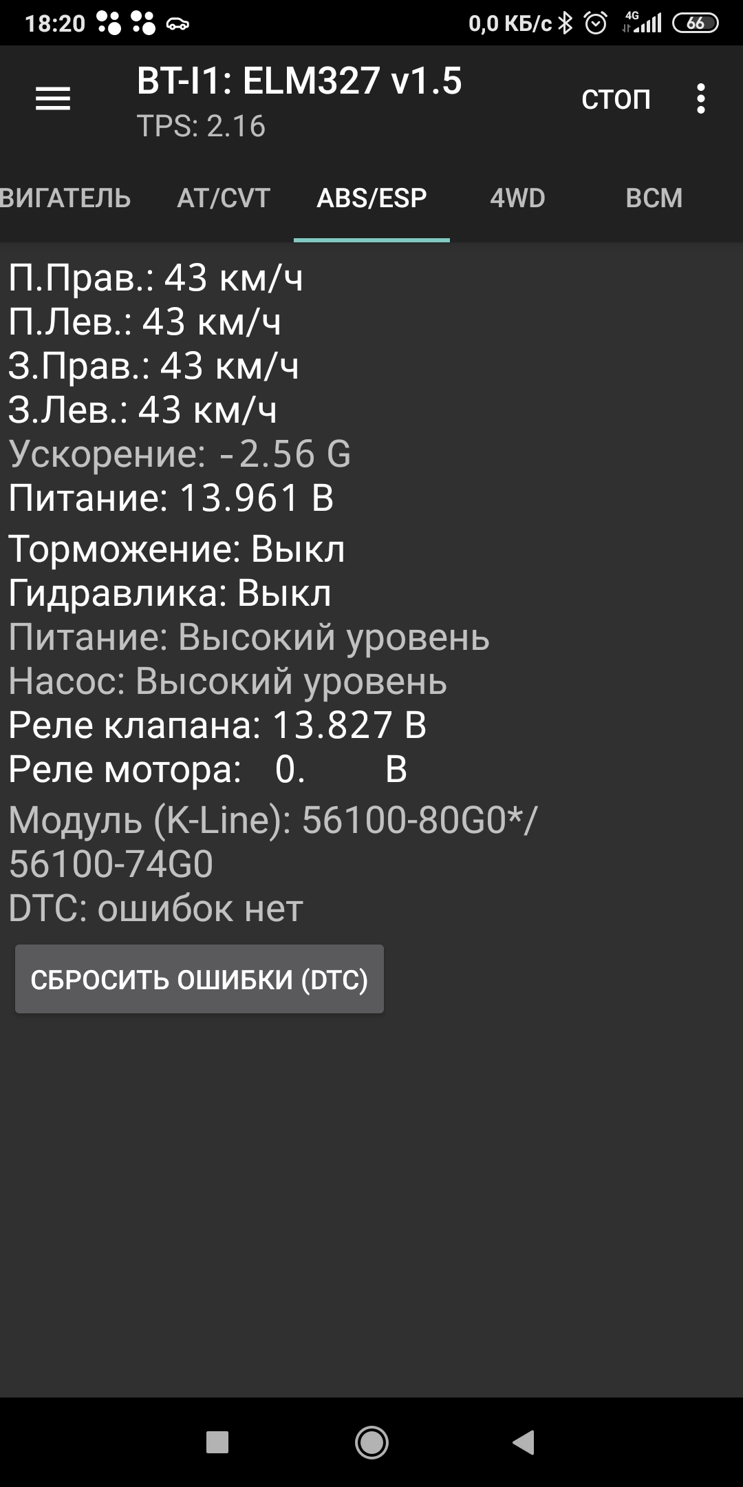

Выпрямил. Теперь скорости с SZviever одинаковые на всех 4 колесах. ABS перестала срабатывать от каждого нажатия. Ошибок по ABS нет, но лампа ABS горит. Проехал несколько километров ни разу не погасла. Подскажите, где искать причину горящей лампы?

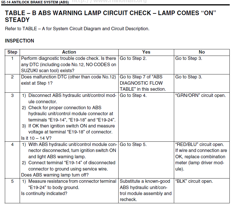

Решена проблема постоянно горящей лампы ABS.
Грамотно написанное руководство помогло. Четко описаны все шаги.

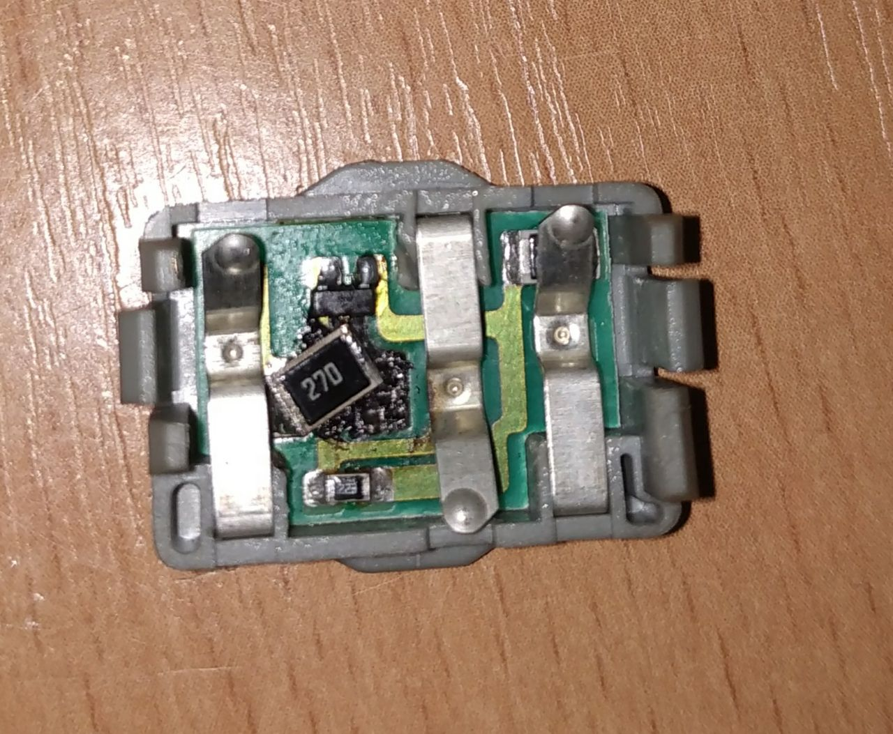

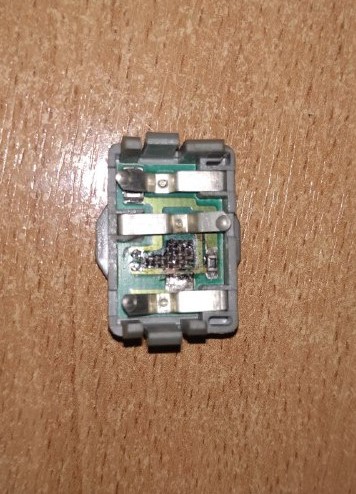

Дошел до 4 шага: при замыкании 14 контакта разъема ABS на корпус, при включенном зажигании должна потухнуть лампа ABS. Этого не произошло, следовательно либо обрыв красно-синего провода, который идет от 14 контакта в приборку, либо неисправен драйвер лампы. Красно-синий провод прозвонил - он целый. Снял приборку, отследил по дорожкам от лампы ABS тот самый драйвер - он был подплавлен. Как оказалось пробит транзистор, и выгорела дорожка которая идет от коллектора транзистора (скорее всего сказались годы постоянно горевшей лампы ABS):
Транзистор имеет маркировку CEY. Это 2SC3325 биполярный NPN транзистор на 50В, 500мА. Подобрал доступный аналог - BC817-16.
Впаял на место новый транзистор. Из-за отсутствия дорожки пришлось по диагонали впаять резистор, подпаявшись сразу на коллектор транзистора:
Собрал все на место - работает. Лампа светиться 2 секунды и гаснет. ABS работает корректно.
Скорее всего пихали лампу при включенном зажигании и коротнули.
