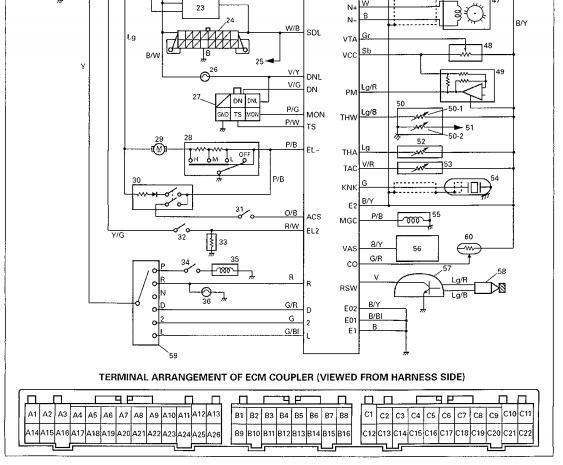

А там разве есть схемы? Комп находил..... А схемы........
Там продают диски с мануалами на разные машины. Можно заказать с доставкой, а можно оплатить ссылку, и скачать на комп. Со мной так один хороший человек поделился мануалом на мою машинку, после того, как я ему нашла такой товар на Ебее. До сих пор ему очень благодарна. Вагон у меня тоже достаточно редкий.[DOUBLEPOST=1520877578,1520877487][/DOUBLEPOST]У меня есть схемы на 10 движок, но это не то, я так думаю.

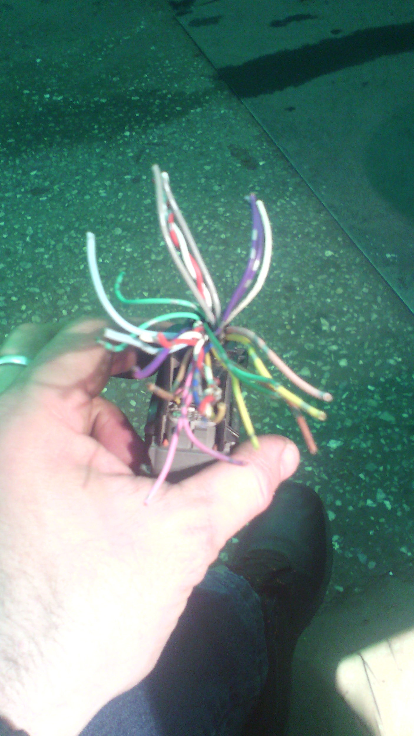

В том то и дело машинка ссмотором к10 а стоит в соседнем гараже.а комп другой даже фишки на вход в мозги другие а электрики только руками разводят.(надо схему)...

Просто улектриков/Курсанта Фазу, што разводят руками, НЕ приближай к Вагону. Убьют. Есть простая народная метода: Омметром прозванивать проводку от датчиков до компа. Только вот-Зачем?

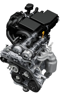

а пихатель с фазовращателем или без? или с двумя? двигатели разных поколений могут отличаться.. мозгами тем более[DOUBLEPOST=1520892348,1520891859][/DOUBLEPOST]конечно другой. мотор небось турбо, с фазовращателями и трехцилиндровый..[DOUBLEPOST=1520892463][/DOUBLEPOST]и вообще другой серии.[DOUBLEPOST=1520893003][/DOUBLEPOST]
мало общего с к10а

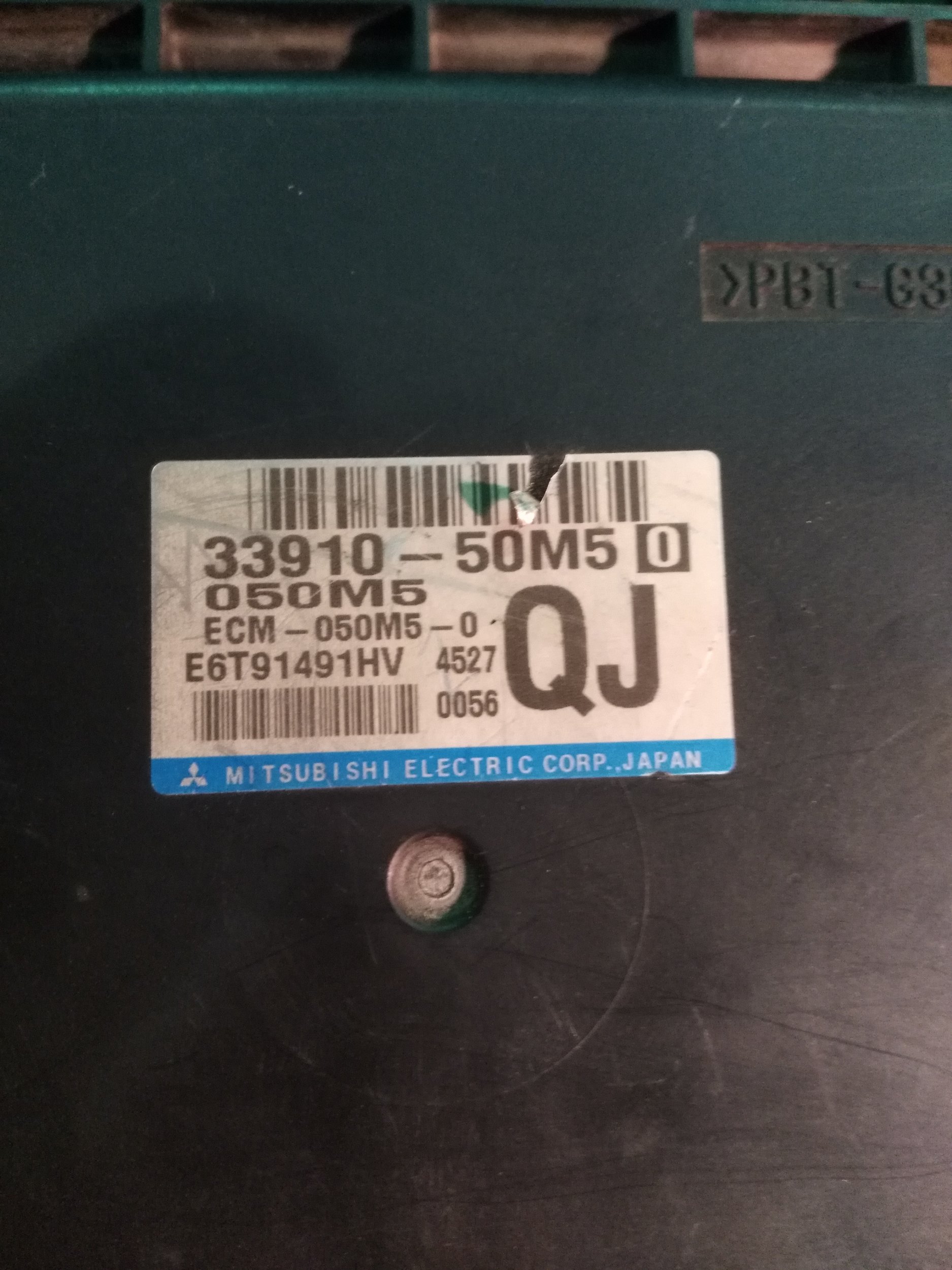

Да навороченный но атмосферное.от датчиков к компу разъем целый а вот от компа выход (штекер) есть но обрезан.[DOUBLEPOST=1520894642,1520894463][/DOUBLEPOST] 1520894595005-710039477.jpg нет[DOUBLEPOST=1520894707][/DOUBLEPOST]Мотор vvt

Даа...А что случилось то? И ответная часть проводки куда делась?? Могу порекомендовать следующее: Нужно трепанировать мозги- вскрыть. Как правило, на печатной плате ЭБУ -у ножек разъема, имеются надписи- пояснения, куда какая ножка идет. Иногда надписи печатают со сдвигом, с первого взгляда непонятно, некоторые аббревиатуры не такие, как принято, Но- Опытный механик разберется. Е- всегда земля.TPS датчик заслонки и т.п..

Пробовали вскрывать мозги.видна только задняя часть платы.а из корпус а она не выходит разъем папа вклеин и на них пропаянна вся плата.элементами и деталями в низ. Родной мотор стоял к6а. Заказал контракт .пришел не тот и человек пропал......... Эх

То есть R06A хотите воткнуть вместо К6А ? Так можно было и родные мозги оставить, моторчики примерно аналогичные. Если К6А был наддувный, тогда проблема. Они шли без VVT, кажись.

К6а обычно с турбиной... Но даже так на к6а одна ввт муфта, на р6а, если атмо, то две, если турбо - одна. Моторы разных поколений и моцк у них разный, параметры разные, датчиков количество разное. Так что желательно к новому мотору свои же мозги. А второй разъем не может быть на автомат?[DOUBLEPOST=1520939253,1520939129][/DOUBLEPOST]Что интересно к10b и к10с - тоже трехкотловые уже моторы.

Нет автомат свои мозги имеет.они тоже на косе.к6 атмосферное был как и новый.вот только r06 vvt-i и дотчиков на нем просто завались.... Мозг старый не подойдет

М-да, интересные контрактники у вас. Обычно косу прилагают, пусть не всю, но- моторную, от мозгов до датчиков двигателя. Единственный разумный выход- искать/заказывать косу. Причём- всю, там разблюдоффка может быть разная на приборку и на фсе васюки...

Она есть.от датчиков мотора в комп ЭБУ и автоматный а уже в мозгах фишки и отрезанные.вот их запитать то и надо)))))

Я Вас перестаю понимать. Если есть контрактная коса на датчики аж до ЭБУ, но- отрезанные, есть ответная фишка,что мешает по цвету их соединить? Каждый проводок имеет свою уникальную цветовую идентификацию. ЭБУ (электронный блок управления) и МОЗГИ, это одно и то же, мы правильно друг друга понимаем??

На компах от к6a и r06a разные фишки и число проводов.так же цвет не совподоет[DOUBLEPOST=1520947733,1520947614][/DOUBLEPOST]Проще говоря коса из компа не совподоет с касойстарой до него

А я так понял, что и коса контрактная есть. Еслм коса родная-старая, то она не пойдёт- проводников не хватит.

"Общий печатный мануал" - дичайшая ересь

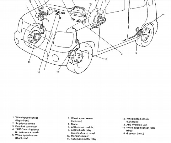

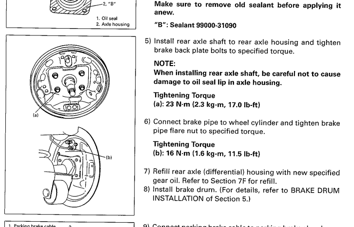

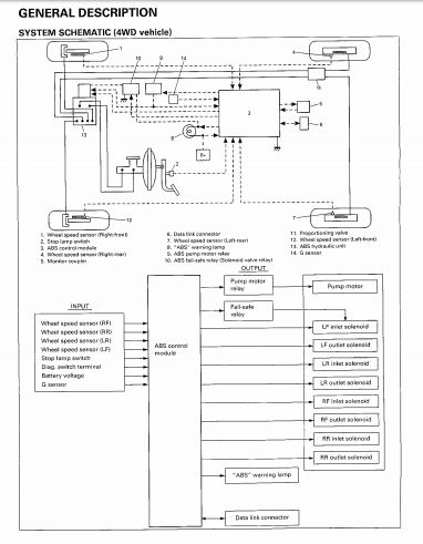

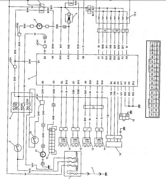

Это так, но то, что мне попалось на Ебее -это вещь. Ниже примеры. И, кстати, распиновка..[DOUBLEPOST=1520962158,1520961691][/DOUBLEPOST]
