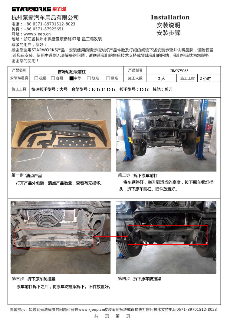

Sprinter, вопрос про передний бампер: его установка подразумевает снятие родного усилителя бампера?

ок, это поперечина рамы, к которой крепится стабилизатор.
установка силового бампера подразумевает снятие этой детали? что в этом случае со стабилизатором?

emb, Не знаю как у кого. У меня корзина под лебедку ( от Спринтера) стоит. И поперечина рамы со стабом тоже имеется. И на сколько видел , силовики не к ней крепятся, а к торцам рамы и местам штатных проушин.
Установка силового бампера НЕ подразумевает снятие(спиливание) этой детали!
Соответственно стабилизатор остается на месте!
Если вы лифтуете автомобиль для леса, то стабилизатор вам не нужен - соответственно и данная поперечина будет не нужна.
Удалив эту поперечину можно глубже установить лебедку и сделать меньший свес у автомобиля...
Но к данной теме это не относится. :)

нда, пожалуй деталь на схеме я указал неверно, нужную деталь на схемах не нашел вообще.

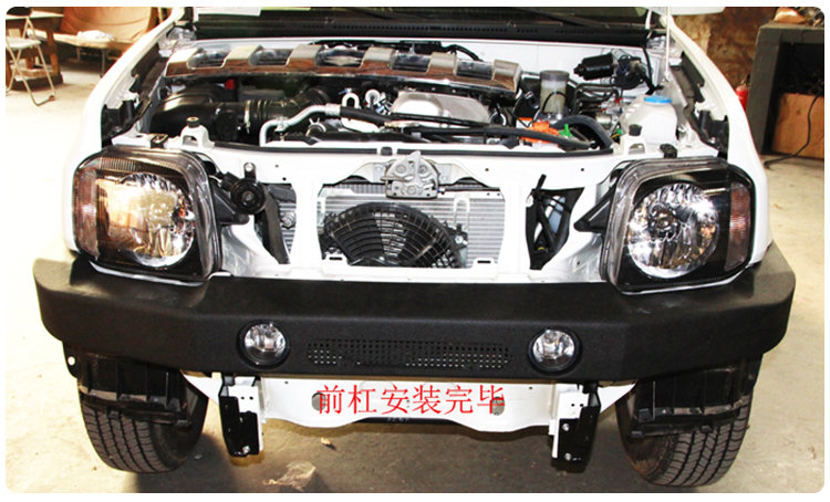

приведу рисунок из инструкции по установке китайского бампера T2qF5cX1XXXXXXXXXX-96804992.jpg
тут, как вы можете видеть, все же есть нечто, что можно назвать "усилитель бампера", и его снимают, поперечина (деталь с двумя овальными выштамповками) остается на месте, что видно на следующей фотографии
собственно, вопрос в снятии этой детали - у спринтера она тоже не нужна?
у меня она помята и, по идее, нужно либо покупать замену (новый пластмассовый бампер уже куплен), либо продавать пластмассовый бампер и покупать силовой, тогда "усилитель" покупать не надо.
если же эта железка нужна и для "местного" силового - это уже другая история.
P.S. покупка китайского бампера для меня экономически нецелесообразна, поэтому смотрю на местные
