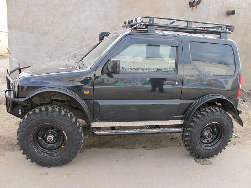

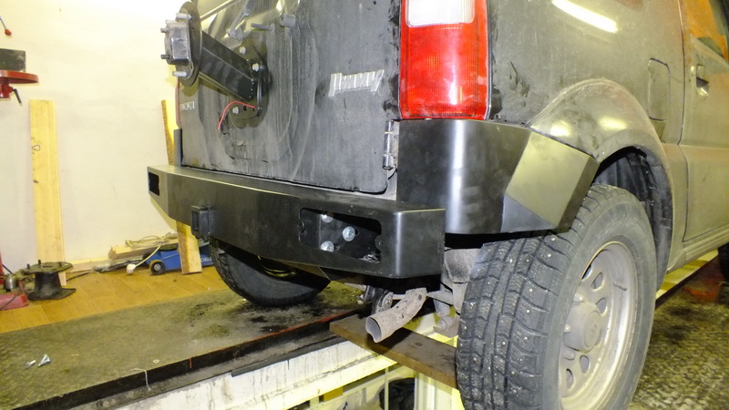

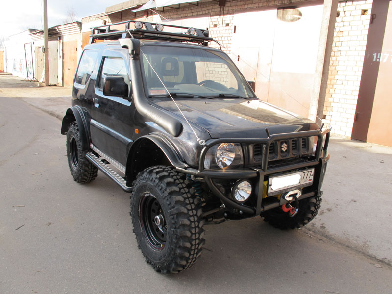

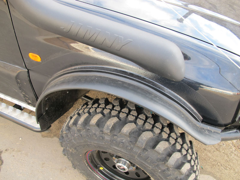

2 недели занимался еще одним Джимнизайцем с большой буквы. Мой любимый проект - ностальгия по трубным бамперам. Прошу судить строго. Задача состояла в подготовке машины для злобных покатушек с элементами спорта.
Машина 2011 года, автомат, двигатель 1,3 пока не менялся. Сразу купили колеса 32x9,5 на дисках -19. Это исключает задевание колесами за элементы рамы.
Машину подняли на 75 мм моим фирменным комплектом на основе пружин Dobinsons +75. Кастомные рычаги с выносом моста +15 мм вынесли еще на +11 мм , чтобы колеса гарантированно не цепляли в арках.
Арки порезали и установили расширители Flexline+75 мм, внутри все зашили пластиком.

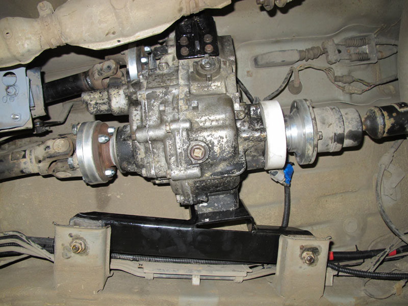

Чтобы колеса крутились решили поставить РК от Самурая с китом 6,5 на новых, нарезанных лазером опорах с улучшенным углом установки раздатки, новыми адаптерами фланцев переднего и промкардана, целиковым фланцем заднего кардана с нарезанными шлицами, фторопластовым адаптером датчика скорости. Все металлические детали прошли кадмирование.

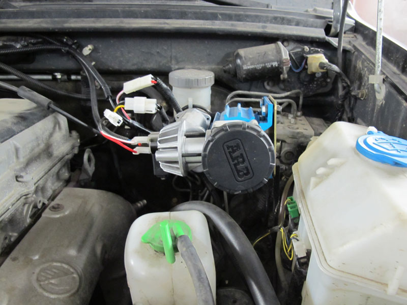

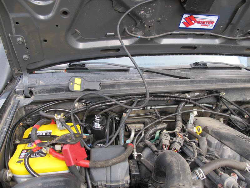

Традиционно в задний мост установили Локрайт, а в передний АРБ RD-206. Компрессор вывели под капот.

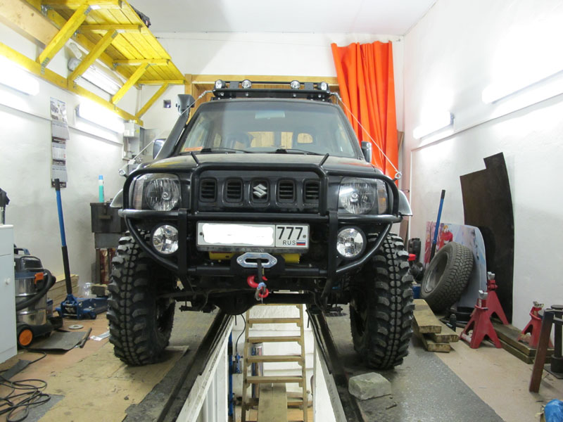

Перед решили сделать в традиционном ретро-стиле. Бампер из труб. Облегченный, из тонкостенной трубы, но с силовой частью в виде площадки под лебедку и направляющих из финской высокоуглеродистой стали 6 мм. Заказчик пожелал поставить в бампер фары Hella Luminator Compact - это его желание. Внутрь установили лебедку Тимакс Performance 9,5 с синтетикой и 6,6 л.с. электромотором. От бампера к багажнику протянули веткоотбойники.

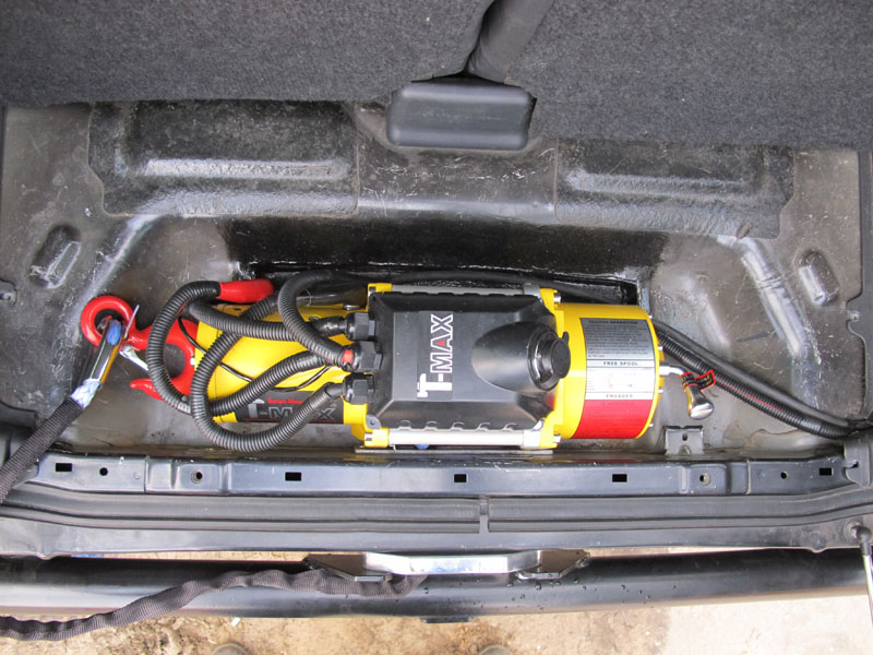

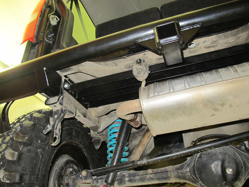

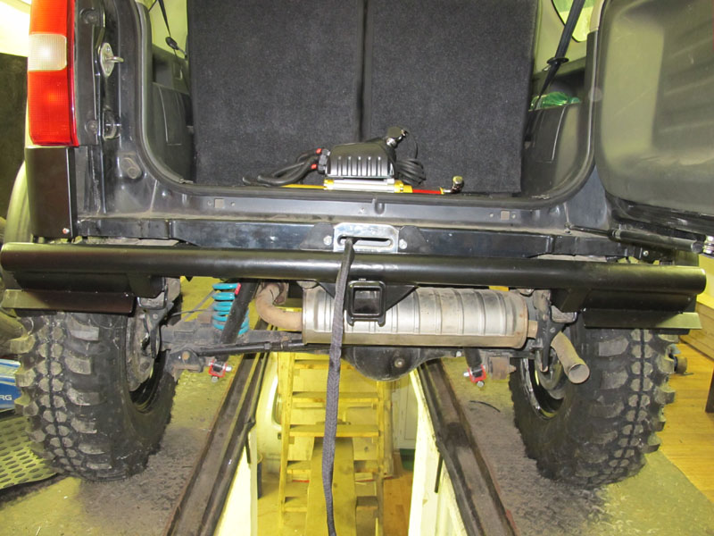

Но заказчику показалось мало одной передней лебедки, и мы поставили еще одну - заднюю. Традиционно, в багажник встала Тимакс 6500 Performance, которая, если что, полностью взяимозаменяема с передней лебедкой. Через 2 клюза протянули синтетический трос. Лебедка крепится на отдельном фирменном подрамнике.

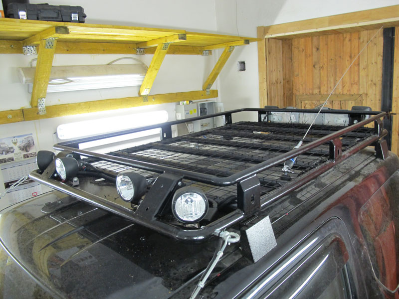

На багажник поставили стандартное решение по свету.
Спереди 2 Hella Module 70 Long Range и 2 Close range, сзади - 2 FF-ки. Спереди ксенон.
Чтобы все это светило и крутилось нужна Optima 55А/ч под капотом.
Из остального - поставили шноркель, ручные хабы и новые силовые пороги с алюминиевыми накладками.
По-моему получилось неплохо?!

а вот и труба с квадратом наконецто. а то я площадку погнул немного куда шар прикручивается.

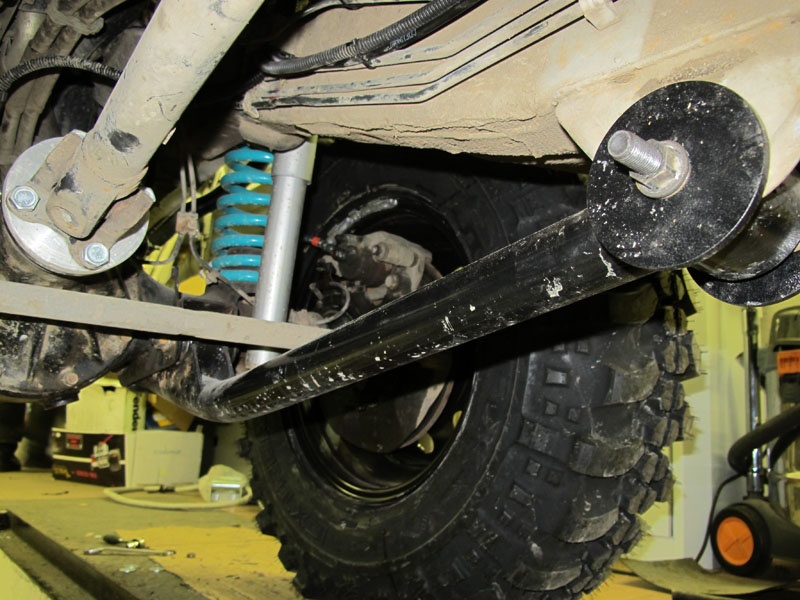

и вопросик почему заднюю панару не поднимали, а сделали просто регулируемой?

Регулировка дает более точную коррекцию осевого смещения. Я отказался от проставки в своем комплекте. Полный комплект Sprinter HD
Пружины +75HD
Амортизаторы Каяба Gaz-a-just спереди и Excel-G сзади
Рычаги с коррекцией кастора
3 алюминиевые проставки под кардан
Удлиненные тормозные шланги
Регулируемые панары
Адаптеры переноса креплений задних амортизаторов[DOUBLEPOST=1429599912,1429599735][/DOUBLEPOST]Да, про квадрат. Надо так делать. Может, буду еще. Он есть на заднем объемном силовом бампере http://www.sprinter-lab.ru/catalog.html?item_id=11799.

Что-то ничего не вижу про вывод сапунов, тем более если машина готовится для спорта.

Ром, по итогу какой аккум советуешь? старую добрую оптиму, или Exide? Я этот эксид искал-искал, не нашёл. а оптимы вот они, везде валяются.
Сейчас везде только Оптимы. Я бы взял 55 А/ч. Ставится под капот нормально. 75-ка стоит негуманно, и только в салон и только с большим генератором.[DOUBLEPOST=1429910416,1429910362][/DOUBLEPOST]
Все сапуны пневмотрубками под капотом (АКПП, раздатка, мосты).[DOUBLEPOST=1429910531][/DOUBLEPOST]

А почему так с амортизаторами обошлись? Неужели с проставкой лучше, чем более длинный аморт?
И как чувствует себя компрессор блокировки рядом с выпускным коллектором?
Это не проставка, а адаптер для разворота оси крепления амортизатора. Чтобы амортизатор не работал на излом на машине с неоткорректированным задним кастером.
Я не впервые ставлю компрессор в это место. Опыт говорит, что ничего ему там не будет. Боишься залить в затяжных бродах - надо ставить в салон. Будет травить масло - будешь весь вонять.

а вот интересно при таком расположении задней лебедки реально сделать чтобы она тянула вперед. задумался уменьшить передний свес.
