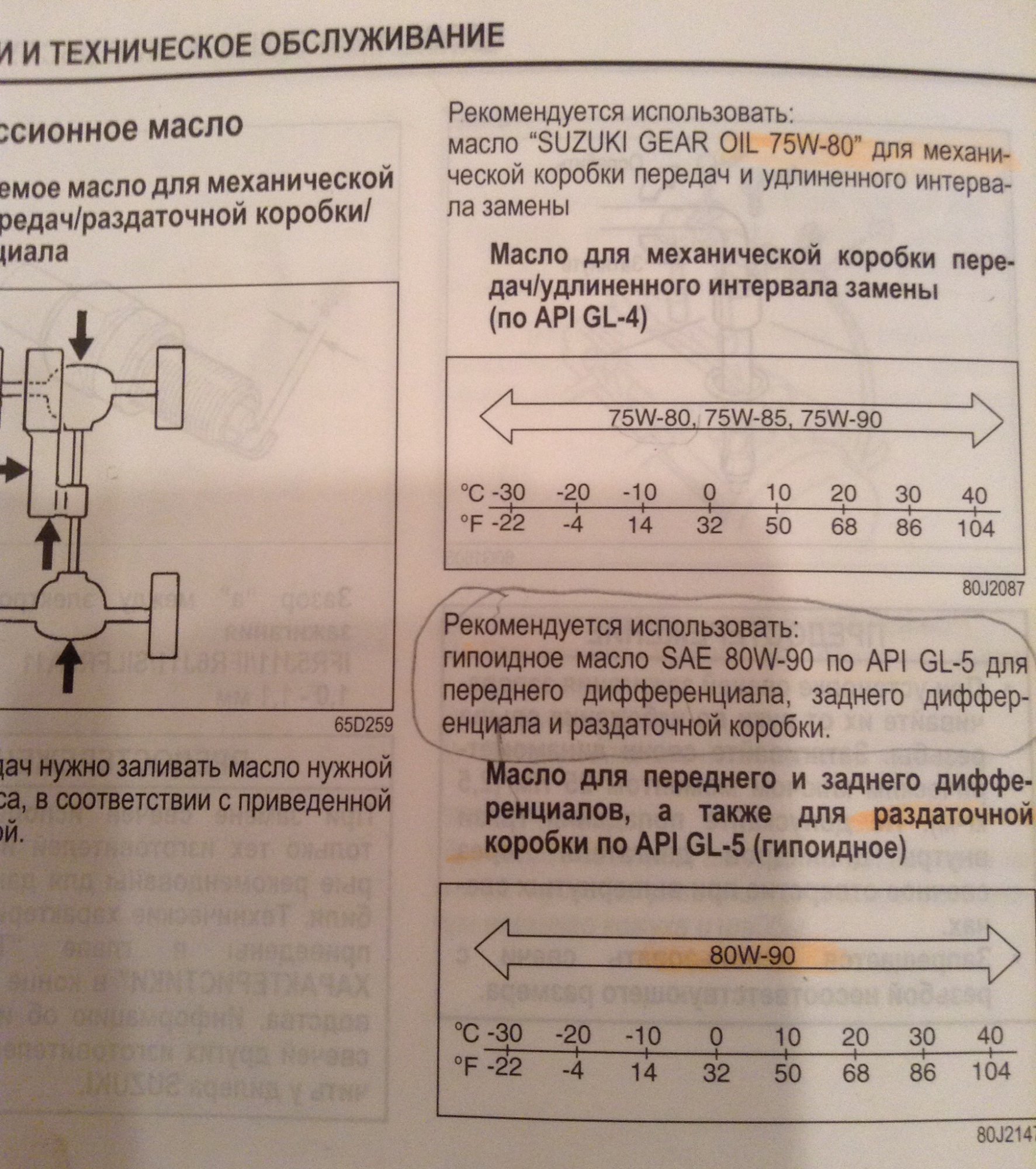

Объясните мне, пожалуйста, один вопрос: вот здесь столько дебатов о том, какое куда масло лить, но ведь в мануале чётко написано, что
Так почему уважаемые участники форума так настаивают на том, что в раздатку и диффы лучше лить 75? Изготовители не знают, какое масло предназначено для выпускаемого ими же авто?
rrrakitin
20 Ноябрь 2019
Suzuki Grand Vitara 2011 2.0 ESP AT
Поддерживаю. Не лучше ли как завод решил?
