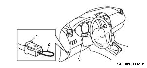

Калибровка автокорректора фар
Без инициализации система автокорректора не будет работать.
Кроме того, если систему не
откалибровать после замены
модуля, световой индикатор корректора будет мигать.
1) Сделайте следующее.
• Поставте автомобиль на ровную повержность.
• Проверте давление воздуха во всех шинах.
• Покачайте автомобиль чтобы стабилизировать его.
2) Замок зажигания в положение ON.
3) Убедитесь, что индикатор загорелся.
4) Соедините сервисный провод (2) с диагностической клемой (1).
5) Выполните Шаги a) и b) не позднее 20 секунд после Шага 4).
a) Поверните выключатель освещения (3)в положение “HEAD”, затем в положения "OFF".
b) Повторите Шаг a) 2 раза.
6) Убедитесь что индикатор моргнет 3 раза и погаснет. Система откалибрована.
Если индикатор не погас после трех вспышек, значит инициализация выполнена не была.
Выключите зажигание и выполните шаги 1)-6) снова.
Источник

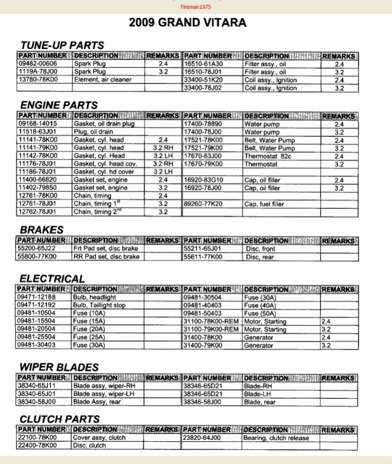

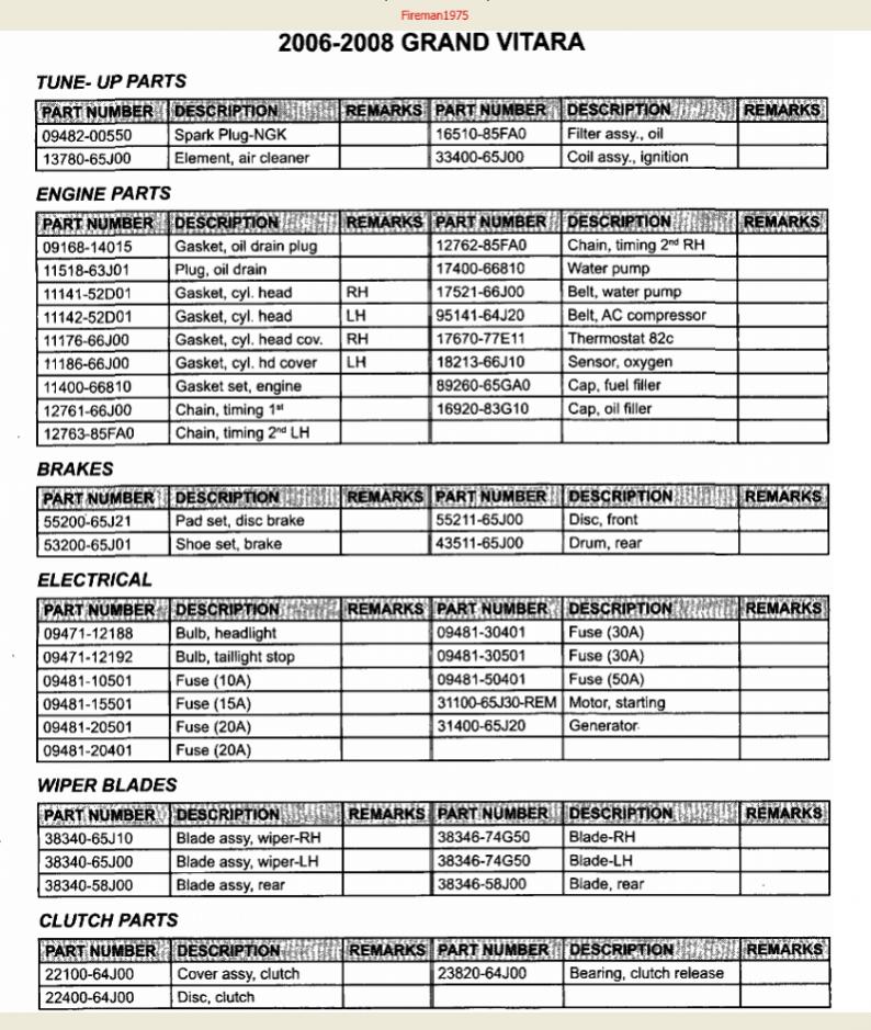

Каталожные номера расходников Grand Vitara 2,0
Каталожные номера расходников Grand Vitara 2,4 & 3.2
Спасибо. А есть ссылочка, где эти сканы в более крупном маштабе уж очень мелко((
Fireman1975
2 Январь 2011
1,413
219
Ответ: Часто Задаваемые Вопросы или FAQ
Брал из Suzuki WorldWide, захватывал с экрана. Крупнее не можно...
Тогда ещё проще)) Suzuki WorldWide - есть, укажите пожалуйста путь до источника))
