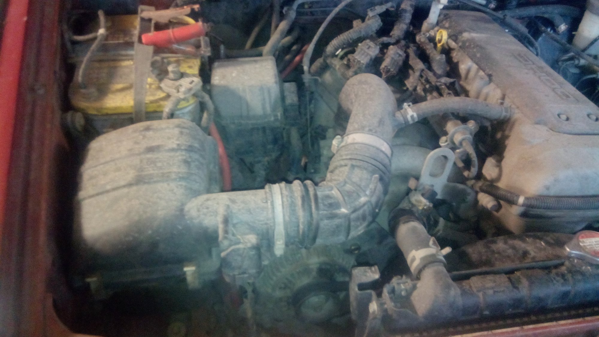

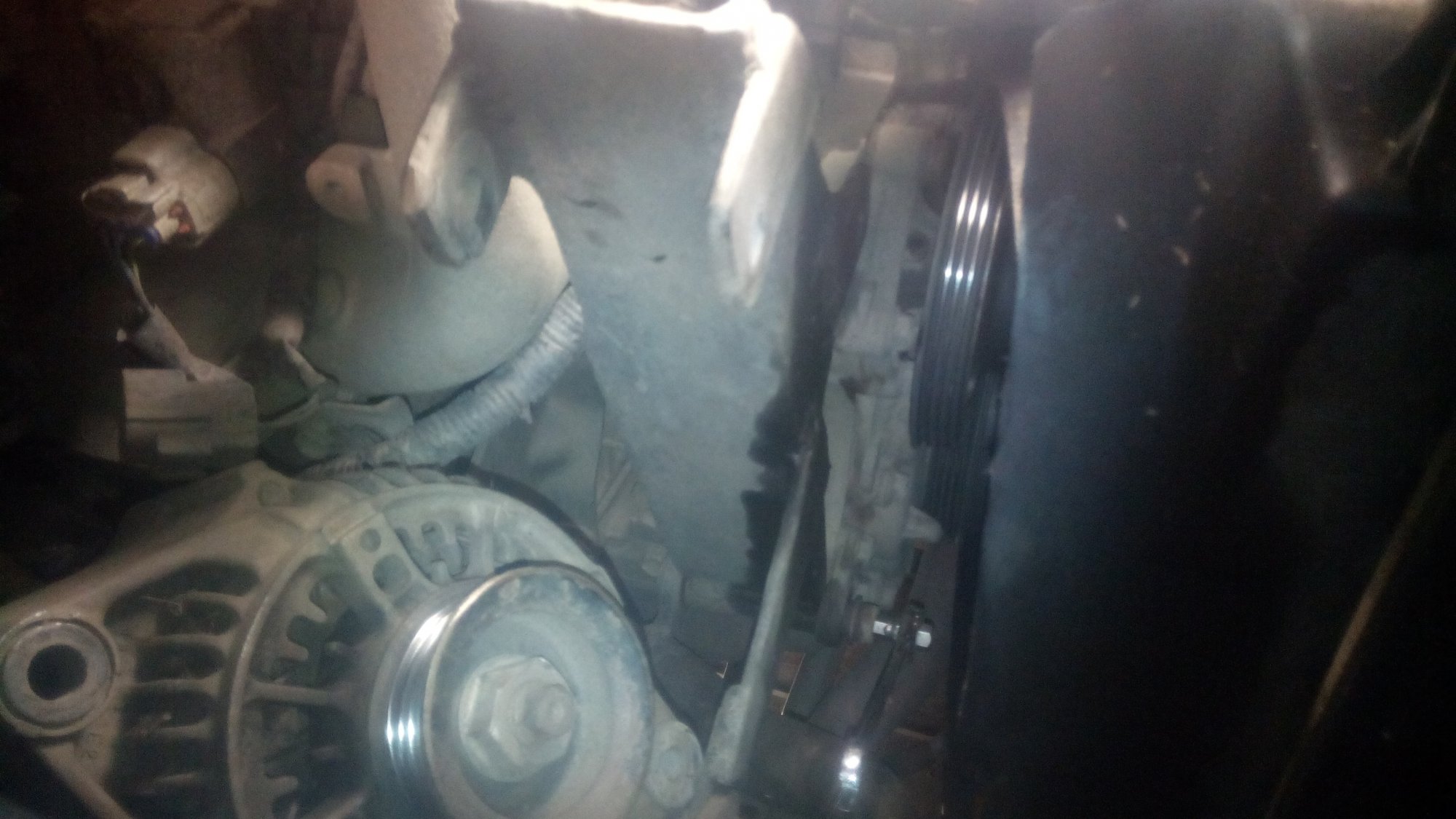

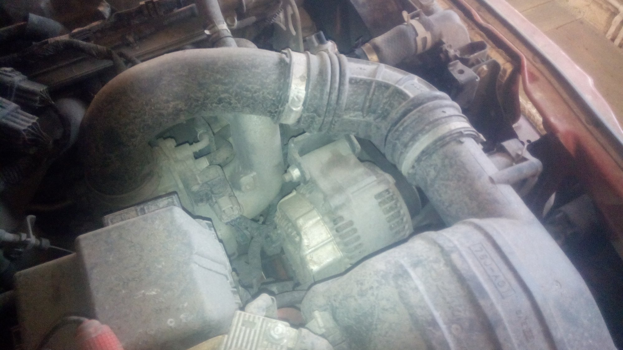

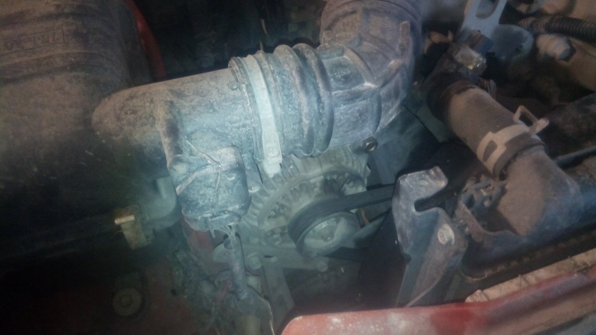

Ещё раз повторяю, что тема создана для обмена опытом о проделанной работе. Но находятся люди-любители постучать по клавишам для того чтобы всё обосрать. И как после этого говорить о конструктиве, у меня тоже есть куча вопросов, а кому их задать?[DOUBLEPOST=1417856770,1417849714][/DOUBLEPOST]Пока есть время, буду поэтапно описывать переделки. В моторном отсеке кроме переноса генератора, замены аккамулятора ничего не изменилось, вентляционные отверстия на аккамуляторе с помощью шрицов и вакумной трубки вывел на верх. Электрический вентилятор радиатора от Тайоты не прижился, после нескольких купаний-сдох. Перед радиатором поставил решотку с неболшими отверстиями, на неё закрепил мелкую сетку. Сетка защищает от попадания семян травы, а решотка от сучков.[DOUBLEPOST=1417863524][/DOUBLEPOST]Забыл. Мозги двигателя прошиты. По ходовой: г.п.5.375 .зад заварен. Понижайка 4.16 из шестенёнок от литра и 1.3 в Самурайской раздатке. Передние клюшки сделал из КАМаЗовских рулевых тяг, Стоковые гнулись на каждом шагу, как и передняя панара, её сделал из МаЗовской продольной тяги, Задняя регулироемая, сделал из деталей от таза. Задние пружины от таз-2111, перёд задние от Фольцваген Пассат универсал, аммоты в перди переделанные задние газовые от шнивы, в зади мосло зад газели. Передний стабилизатор удалён, на мост установлена защита редуктора поперечная рулевая тяго сделана из торсиона. Задние тормаза от ВАЗ 2108 дисковые. Колёса Сильверстоун экстрим 31

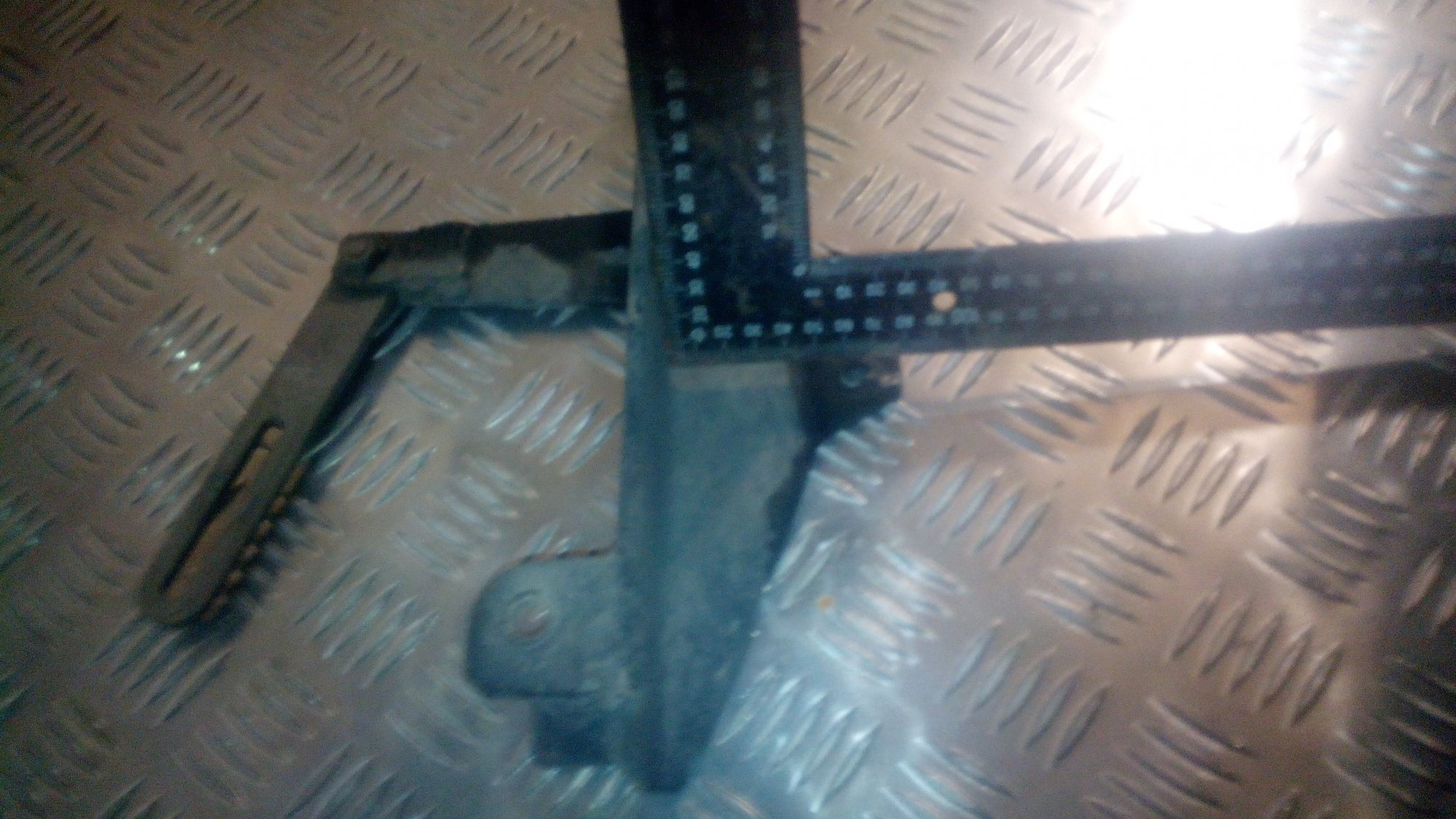

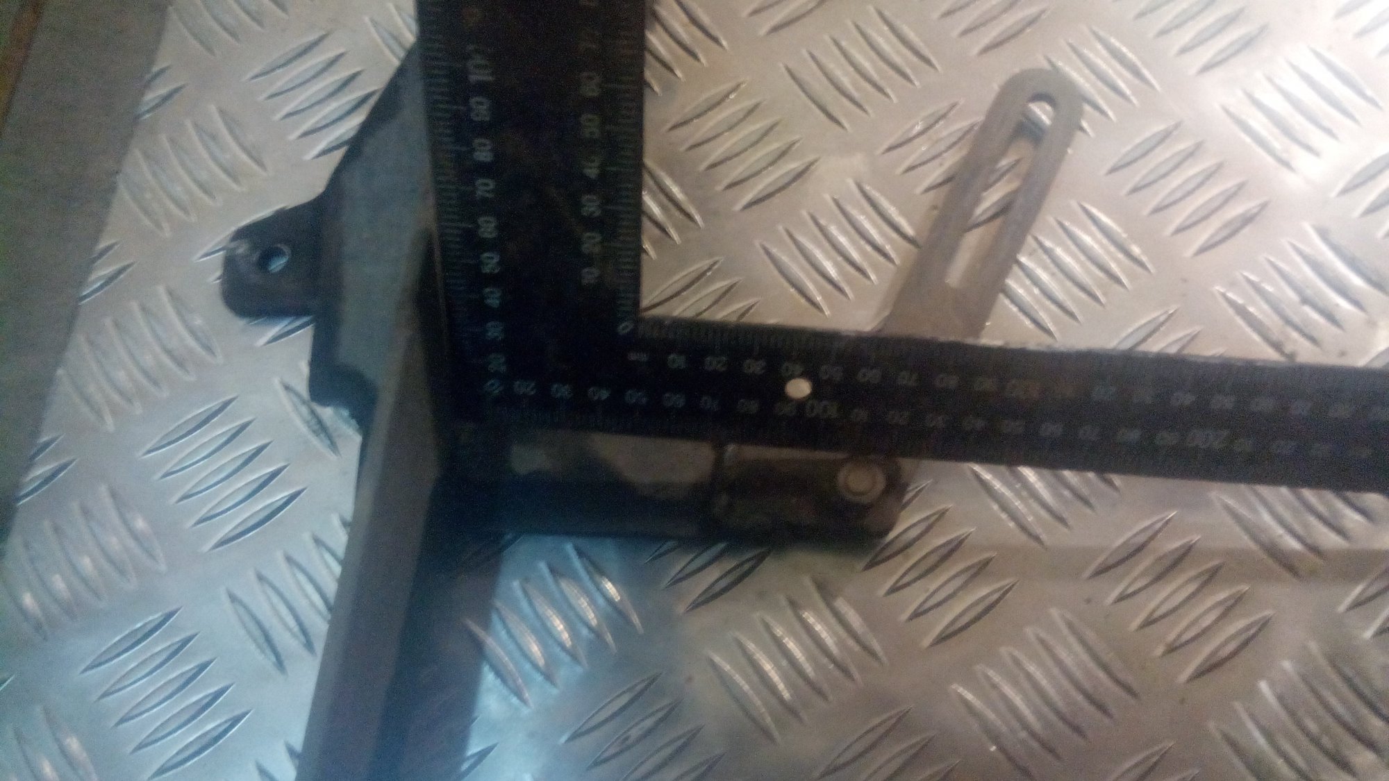

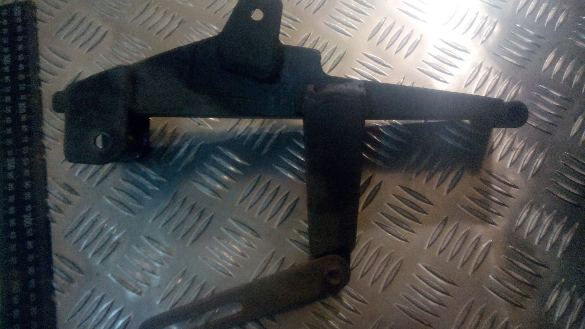

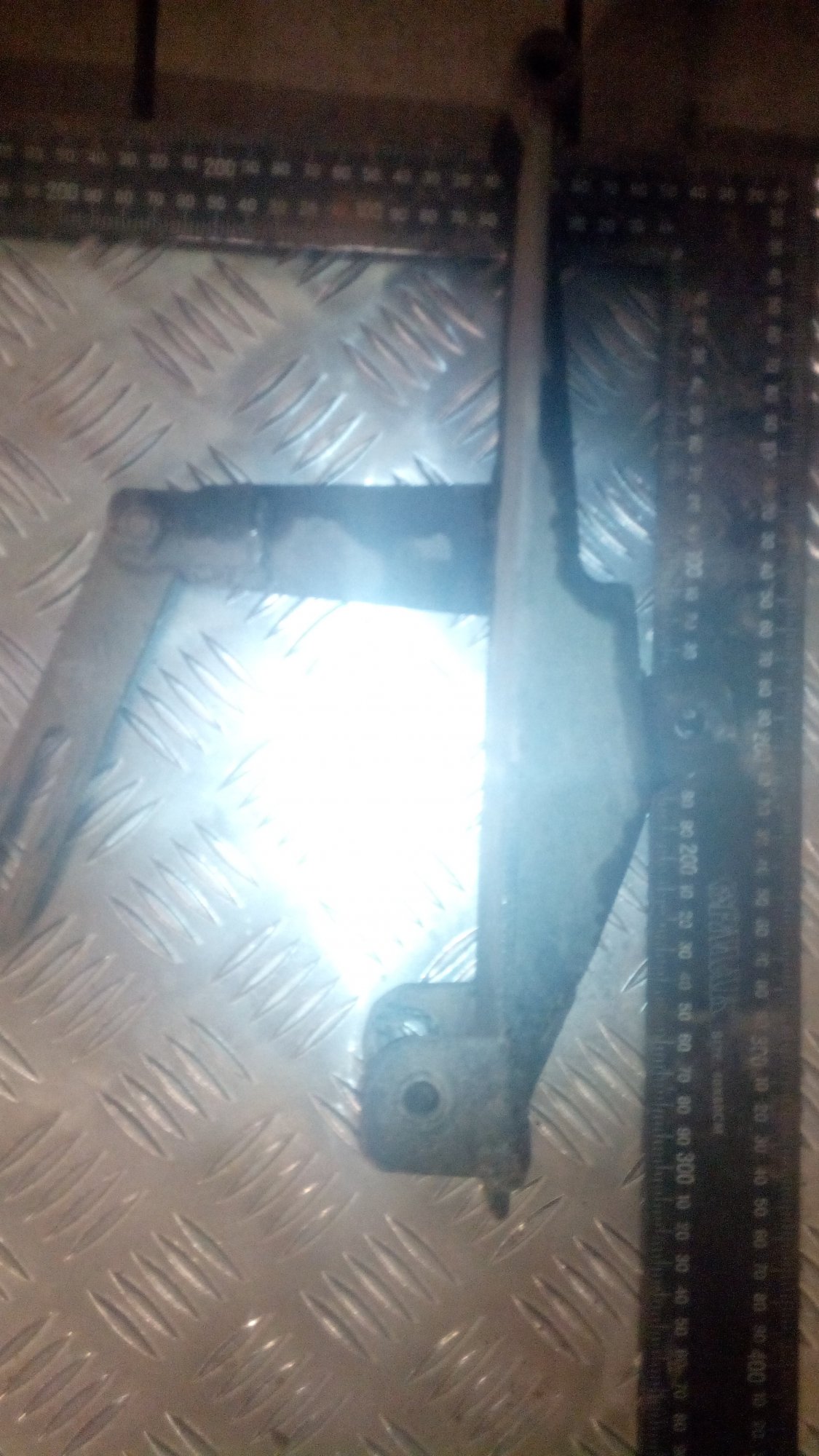

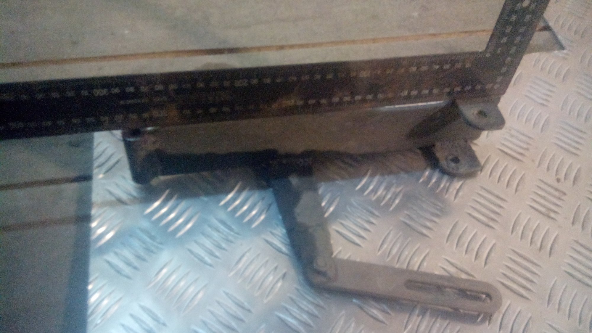

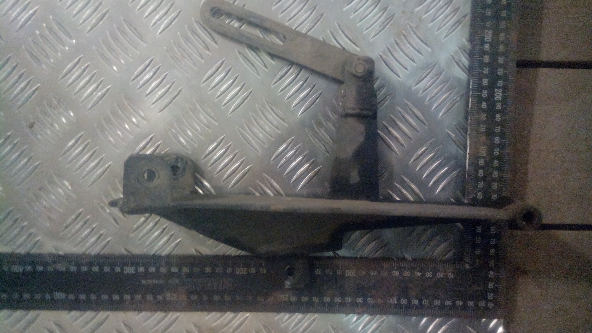

хотел сфотографировать на месте поближе, оказалось верхний болт крепдения обломан, пришлось снимать[DOUBLEPOST=1417972690,1417971760][/DOUBLEPOST]Не грузится[DOUBLEPOST=1417973422][/DOUBLEPOST]Л[DOUBLEPOST=1417975140][/DOUBLEPOST]Ещё[DOUBLEPOST=1417975860][/DOUBLEPOST]
Ещё[DOUBLEPOST=1417975896][/DOUBLEPOST]
Ещё

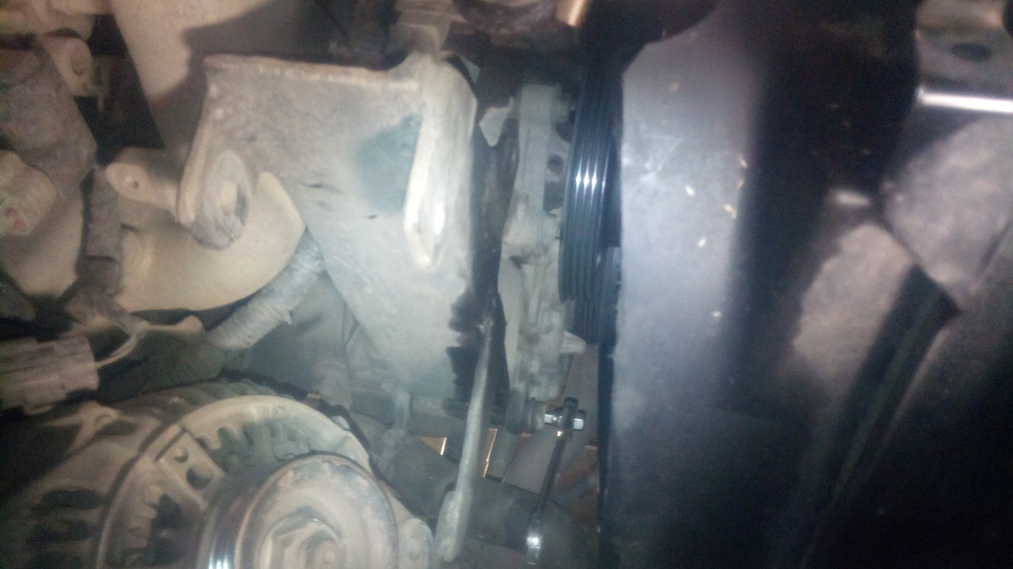

у вас установленна самурайка с китом 4,16 и пары 5,375 как дела со скоростью?
а с генератором так и не понял зачем? мой два года в спорте и прекрастно себя чувствует,ныряя каждый выезд. Раз в год меняю подшипники и все.
vsnopkov
6 Январь 2013
142
Suzuki Jimny
Не стал дожидаться второй поломки генератора-взял и перенёс. Скорость максимум 100км., за то по лесу вкалючая песчанный грунт свободно еду на повышенных передачах.

Old Blind Dog
Человек с пёсьей головой.
16 Май 2008
2,840
1,000
Москва, Беляево
Кронштейн не взвешивал случайно?
960 грамм.
Это не генератор, но для него есть аналогичный.
Итоговая идея, конечно, была поставить гену на место помпы ГУР. Самое высокое место. А если помпа ГУР будет стоять "через" двигатель от редуктора, то автоматически получаем радиатор для её магистрали. Сплошные плюсы.
