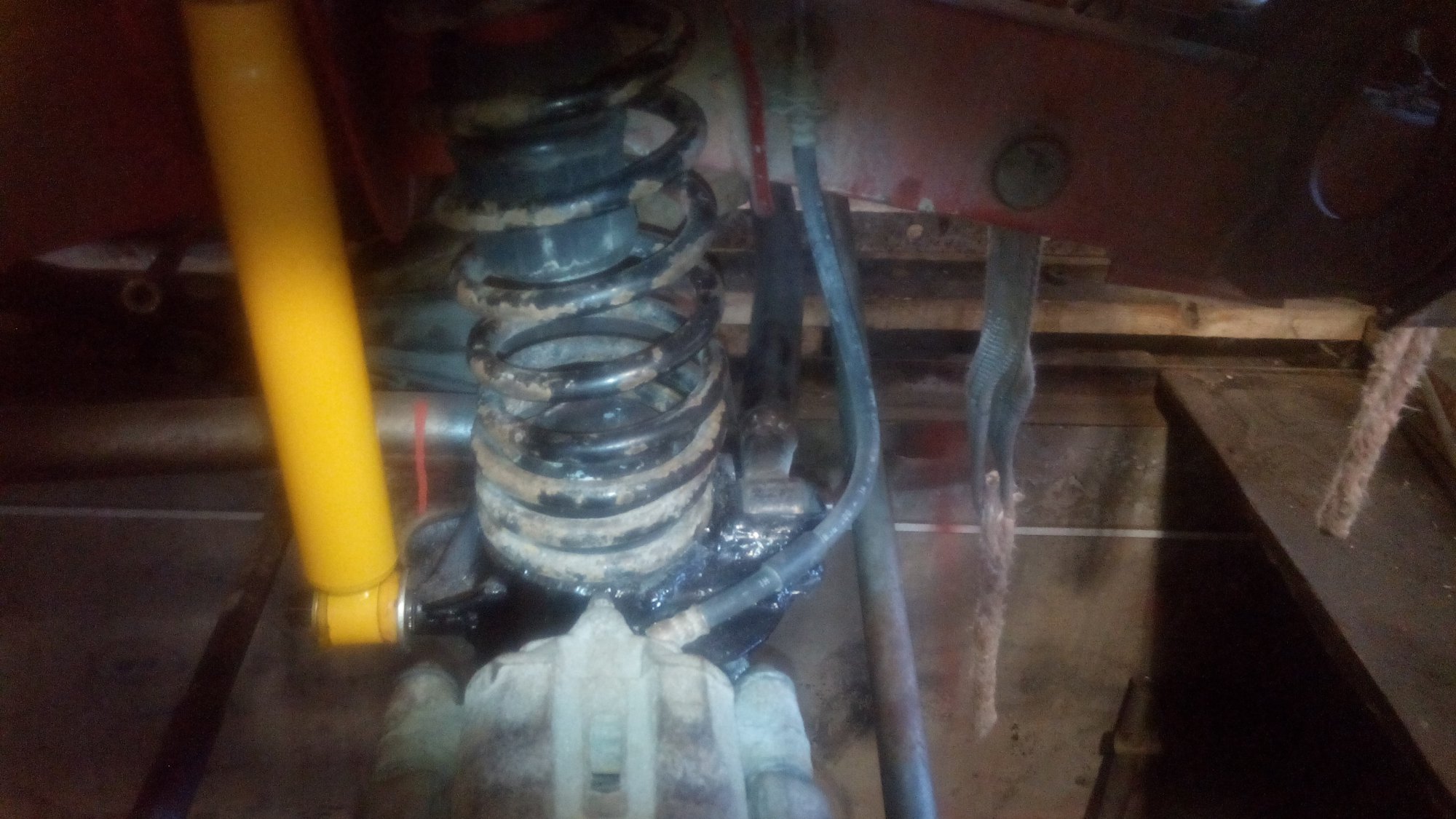

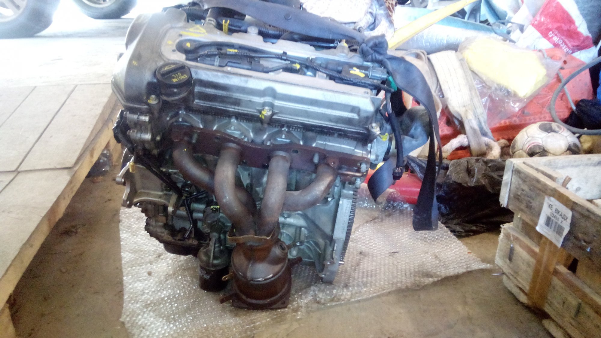

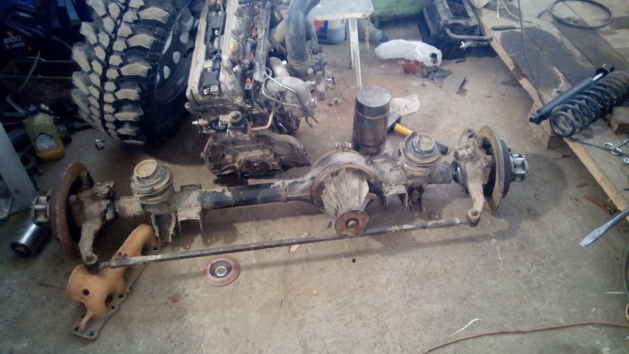

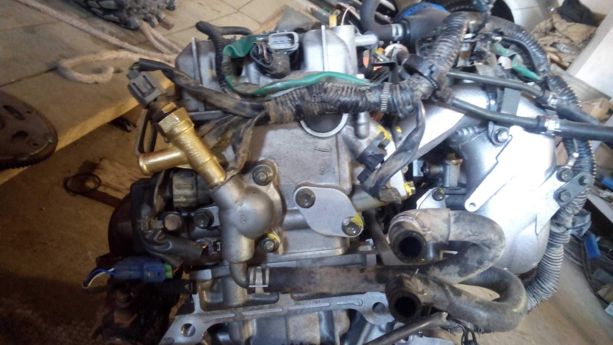

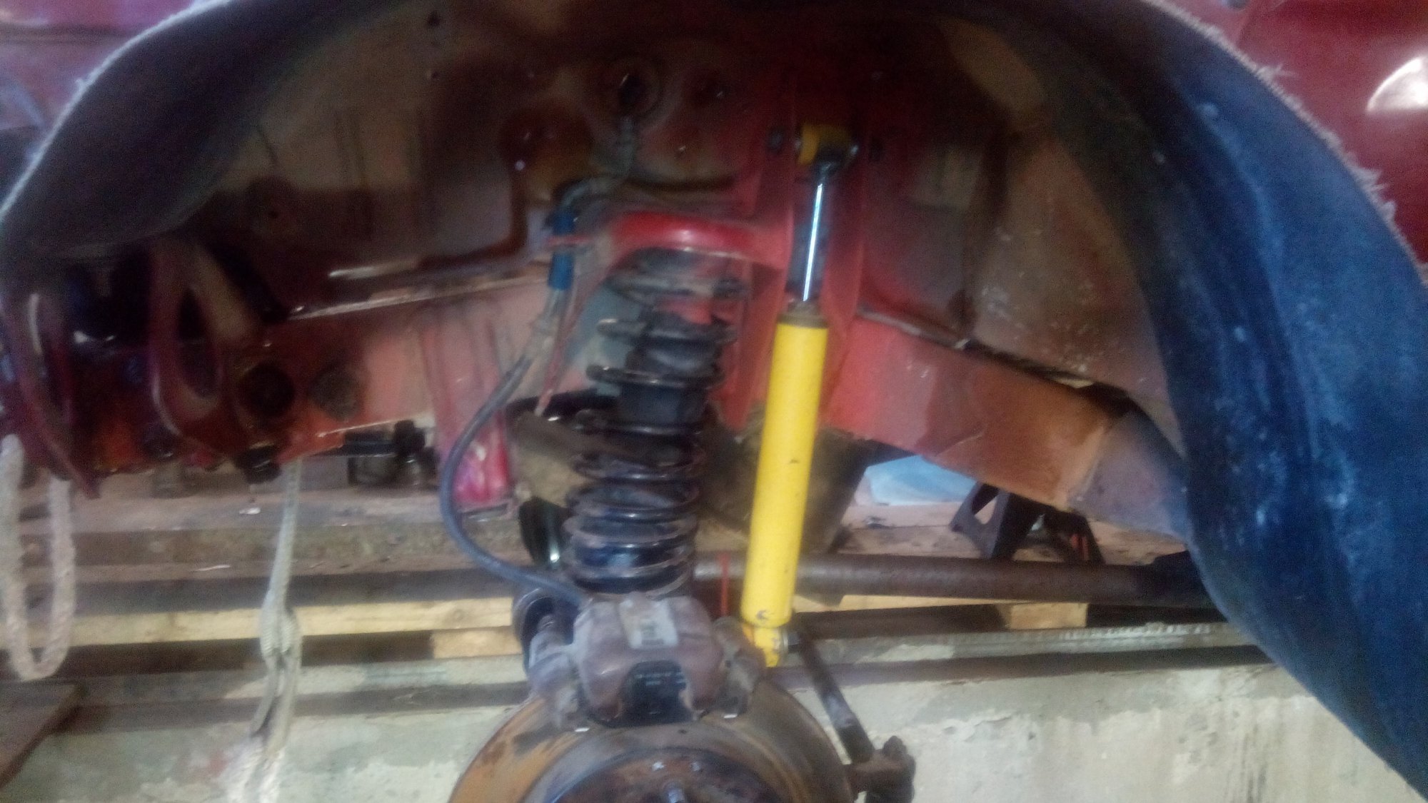

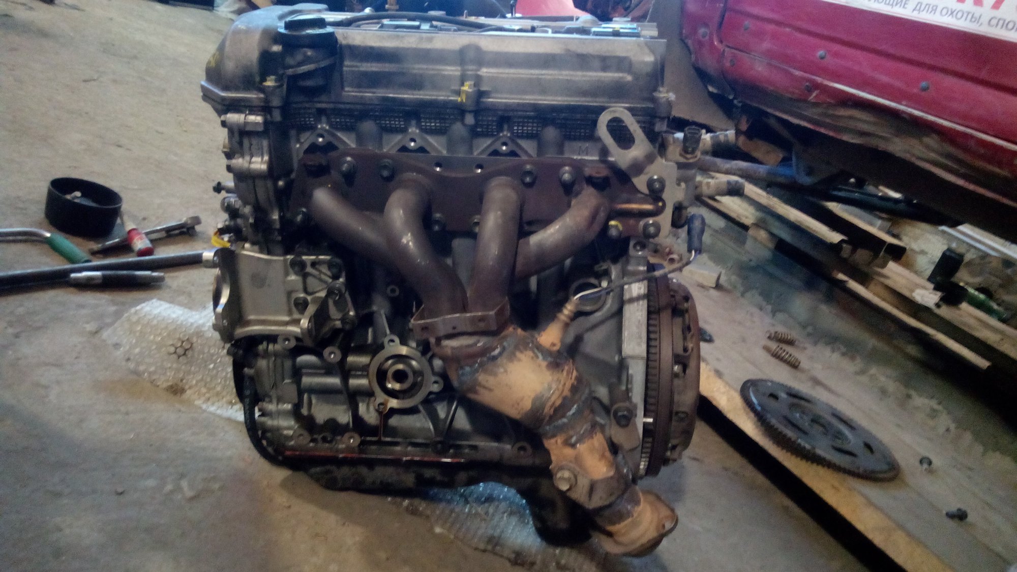

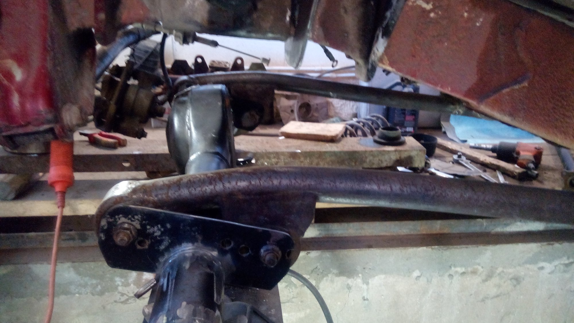

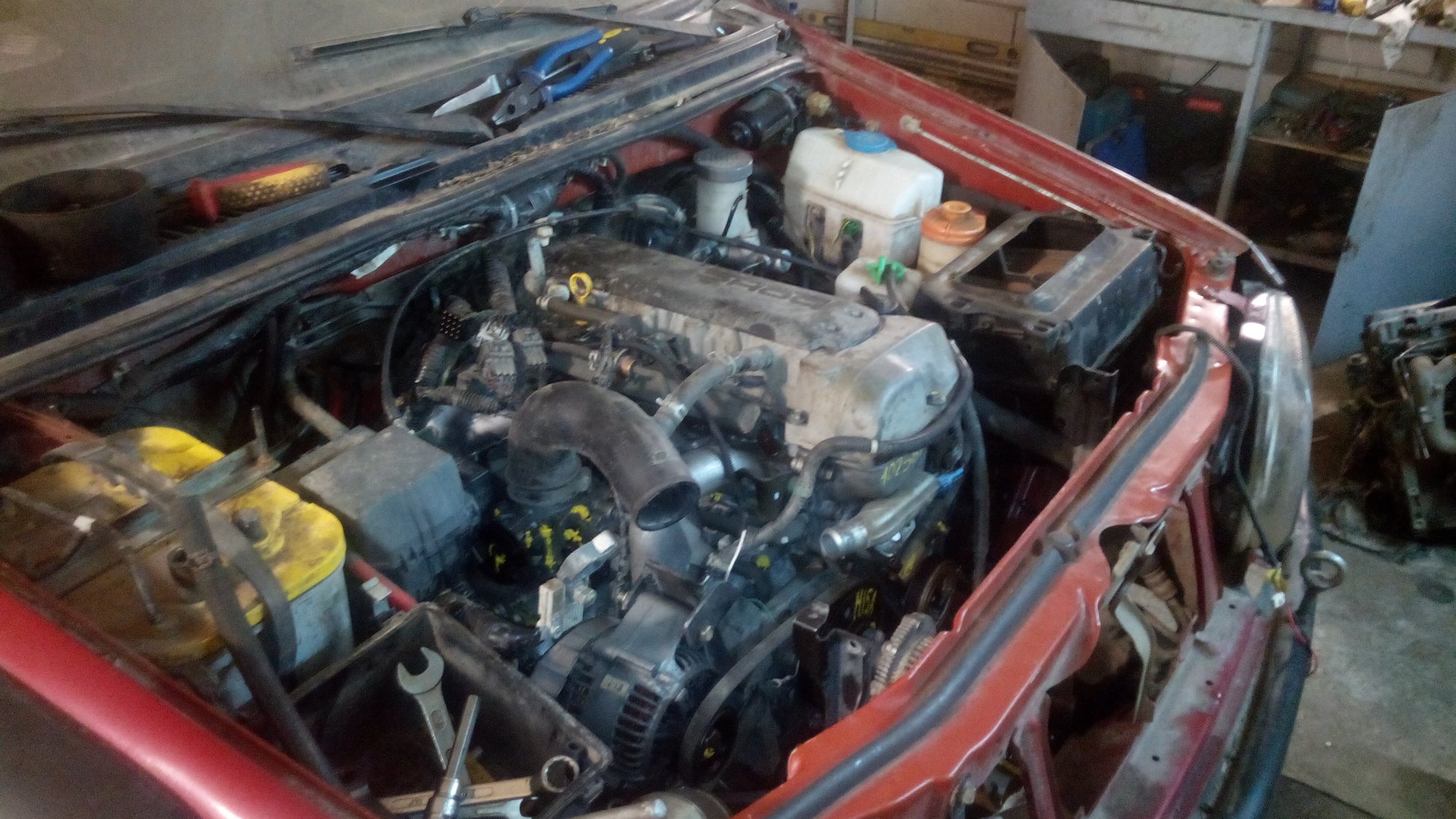

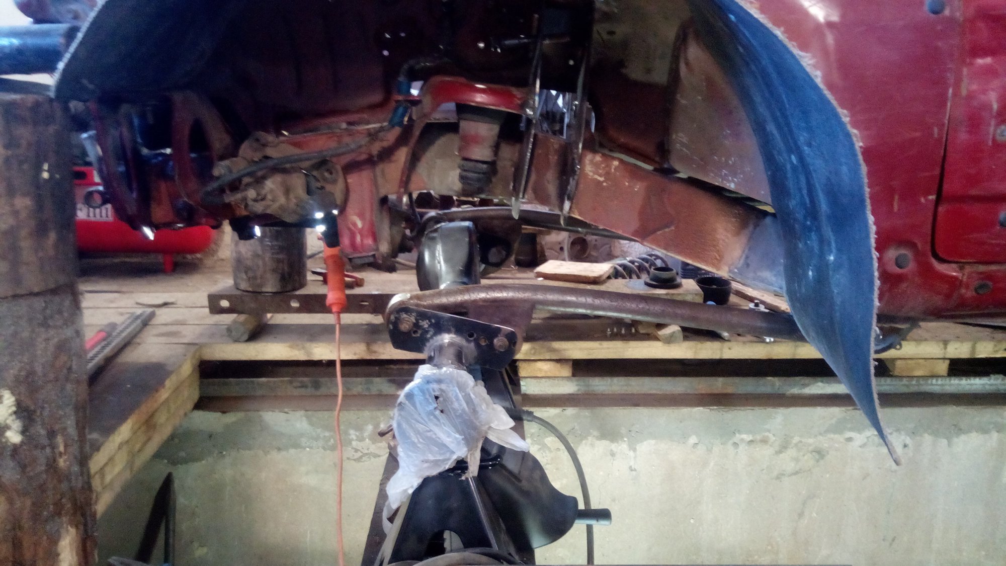

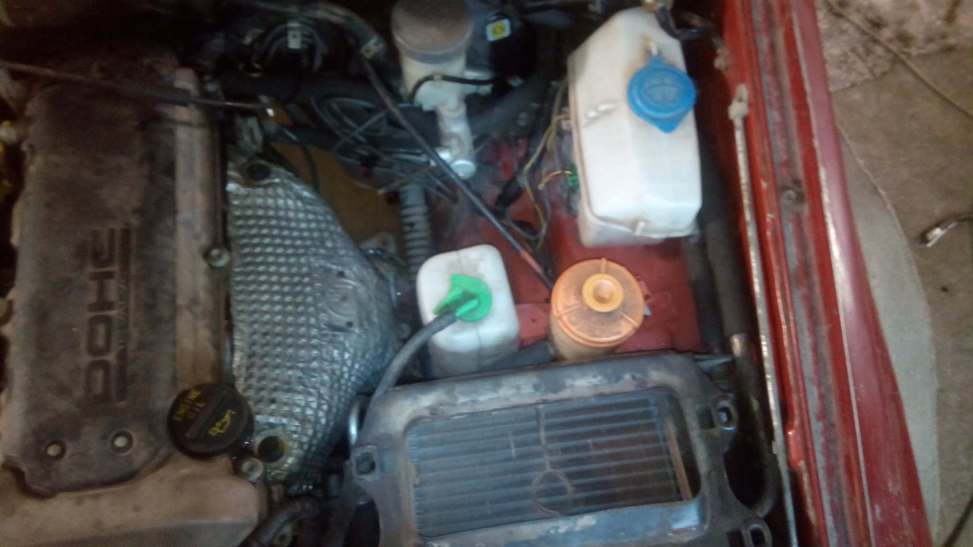

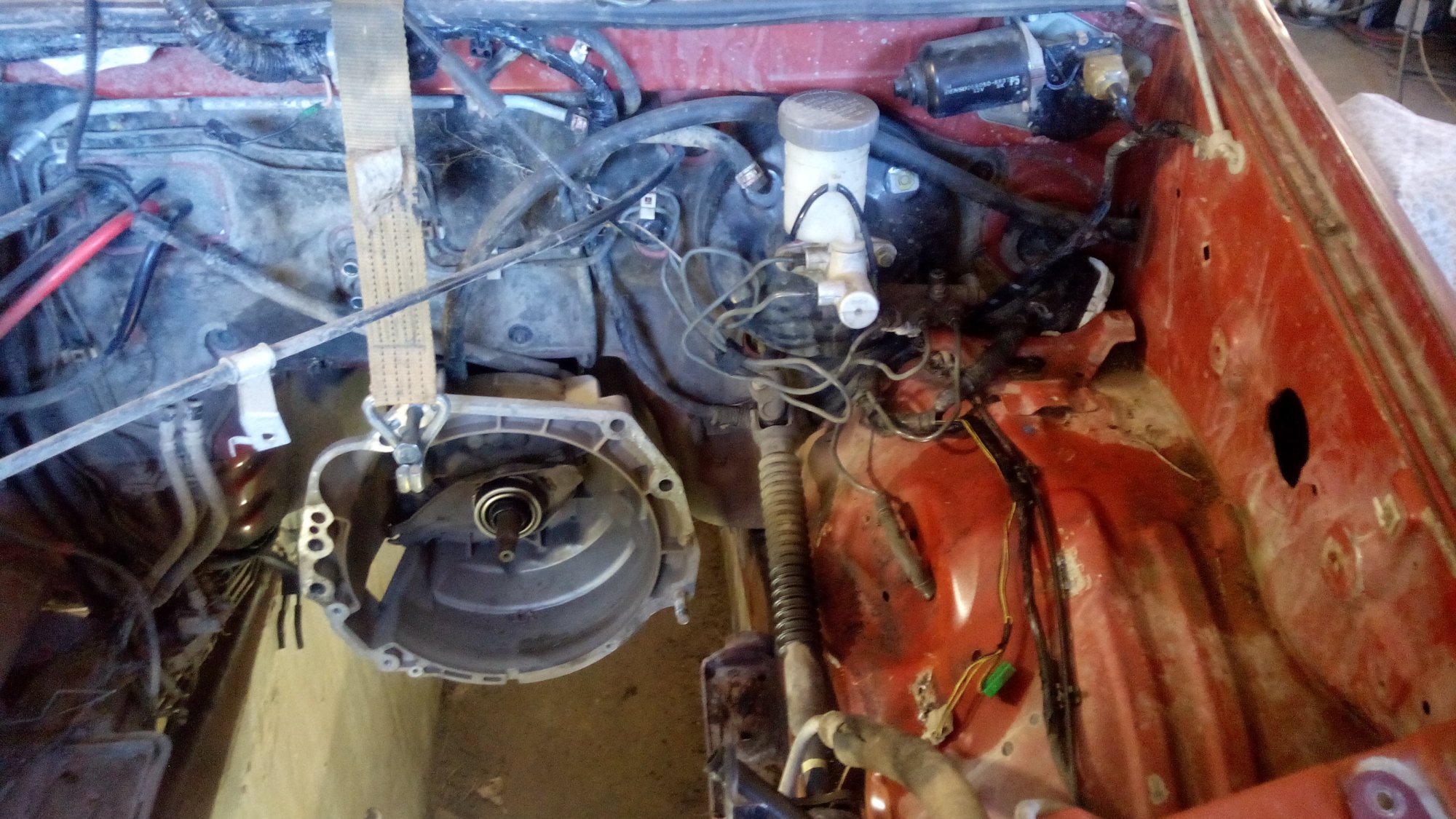

Нужна помощь. Собрался установить датчик перегрева двигателя подключив его к штатному зуммеру. Нужна эл. схема, чтобы узнать на какую ножку разъёма приходит провод с концевика двери. Или есть возможность посмотреть, какого цвета провод подходит на концевик.[DOUBLEPOST=1427135807,1418145971][/DOUBLEPOST]Решил сделать фотоотчот о проделанной работе. Описывать все проделанное не буду, кого что заинтересует, может спрашивать. Начал с замены двигателя на м15а. Из двух сделал правильный коллектор.
Врезал штуцера для дополнительного радиатора.
Удалил АБС.
Расширительный бачок будет перенесён в другое место, пока тоже удалён. Пока удобно, решил перенести клюшки повоерх моста и поднять амортизаторы.

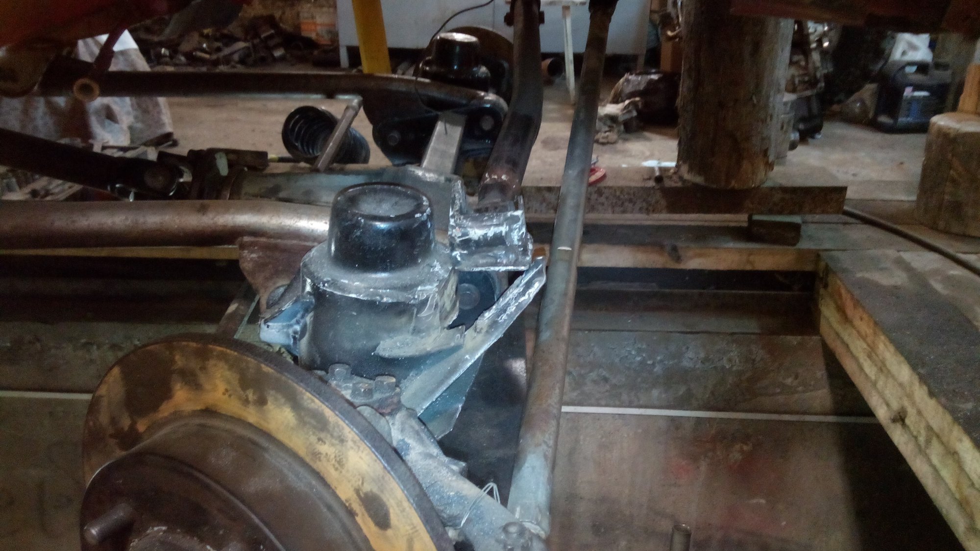

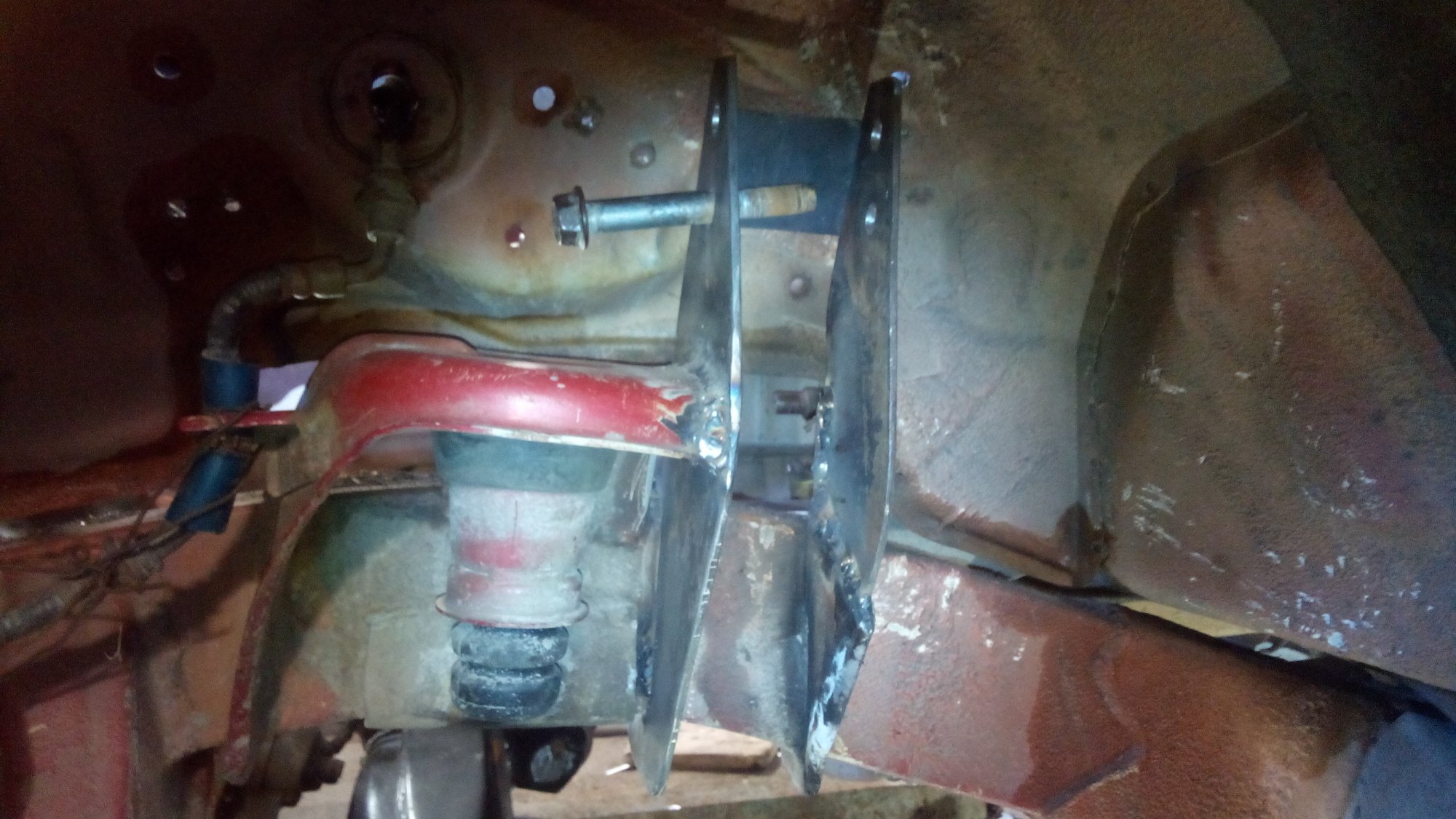

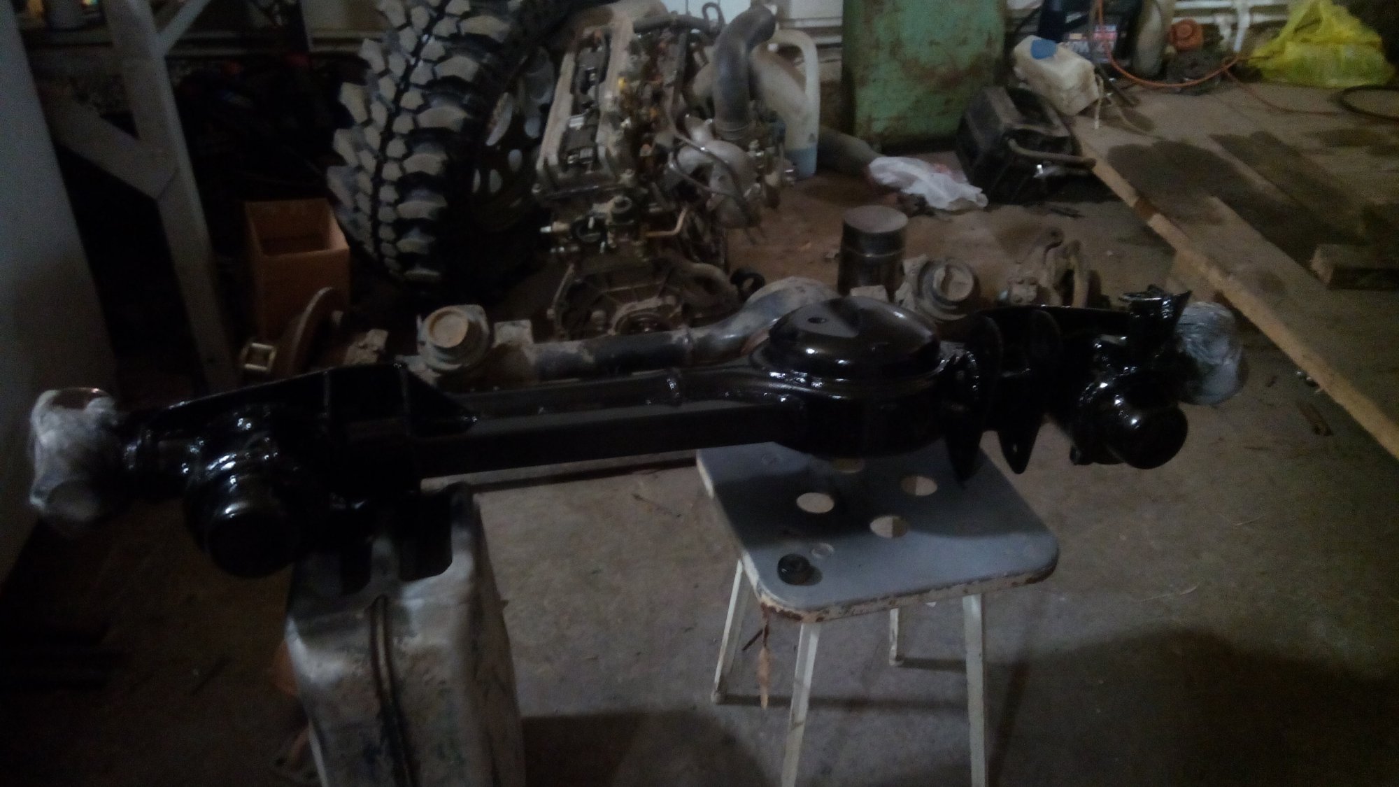

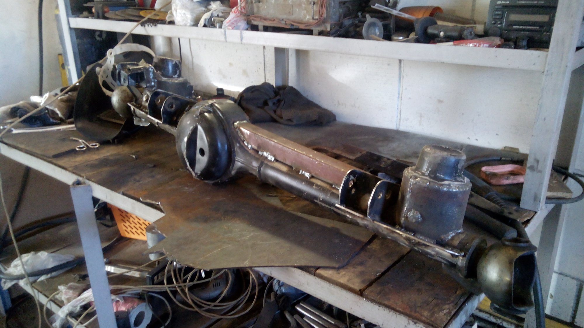

Собрал мост и обнаружил проблему, рулевая тяга встречается с креплением понары, пришлось срезать. Придётся ловить мм.[DOUBLEPOST=1427221870,1427221431][/DOUBLEPOST]В эти выходные хотел сделать пробный выезд, боюсь не успею собрать машину. Четвертого апреля в Мордовии соревнования, давно хотел покататься в треале.[DOUBLEPOST=1427299427][/DOUBLEPOST]Всё получилось, понара на своём месте, двигатель тоже.[DOUBLEPOST=1427299512][/DOUBLEPOST]Всё получилось, понара на своём месте, двигатель тоже.
[DOUBLEPOST=1427299944][/DOUBLEPOST]Глюк какой-то, сайт пишет ''произошла ошибка'', потом размещает все повторы.[DOUBLEPOST=1427300075][/DOUBLEPOST]Глюк какой-то, сайт пишет ''произошла ошибка'', потом размещает все повторы.[DOUBLEPOST=1427389582][/DOUBLEPOST]Закончил установку доп. радиатора , перенёс расширительные бочки и бочок стеклоомывателя.[DOUBLEPOST=1427389746][/DOUBLEPOST]Закончил установку доп. радиатора , перенёс расширительные бочки и бочок стеклоомывателя.[DOUBLEPOST=1427474980][/DOUBLEPOST]Сегодня всё собрал, завтра запланировали покатушки, там и испытаю.[DOUBLEPOST=1427475022][/DOUBLEPOST]Сегодня всё собрал, завтра запланировали покатушки, там и испытаю.[DOUBLEPOST=1427481902][/DOUBLEPOST]Просьба к модераторам-убрать косяки.[DOUBLEPOST=1427561761][/DOUBLEPOST]Испытания прошли! Приход от двигла чувствительный, но в первую гору он закипел, пришлось подключать вентилятор доп. радиатора. Основной вопрос про подвеску, рулит-куда хочет. Надо разбератся.

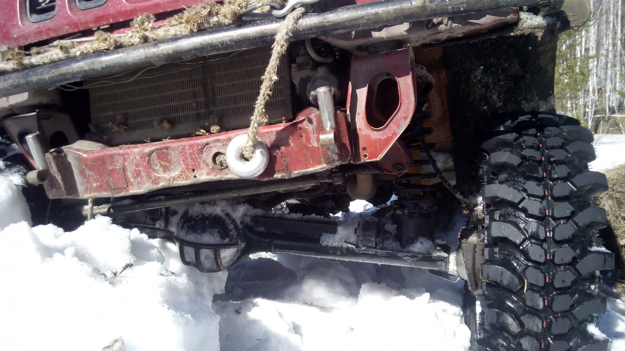

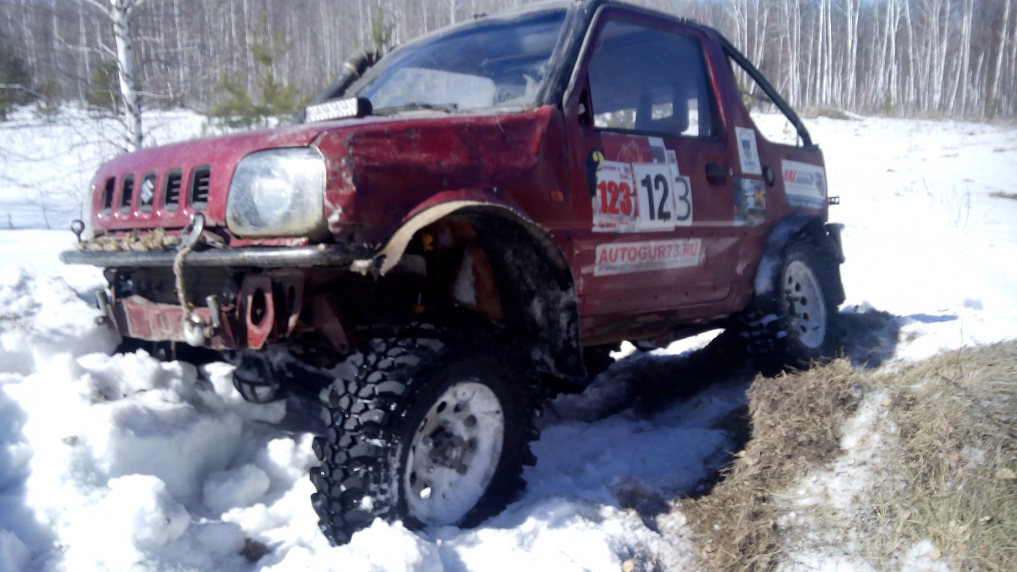

Вот и прошли первые серьёзные испытания всей проделанной мной работы. Всё отработало на отлично, поднятые к верху рулевая тяга и понара, практически спрятанные за переднюю траверсу, не загнуло толстыми глыбами льда упиравшимися в берга. Огромный вклад сделал доп. радиатор, переодически включаясь и выключаясь, недовая двигателю перегреваться. Результат гонки: порванный трос, сломанный якорь и первое место в классе "туризм"[DOUBLEPOST=1428468873,1428296062][/DOUBLEPOST]Найдена причина потери мощности двигателя-замятый резонатор, заказал, должны привезти, у нас таких нет.[DOUBLEPOST=1428604161][/DOUBLEPOST]Пришёл резонатор. Рассмотрел как следует, сетка в нутри напоминает ствол автомата с нарезкой для закручивания пули.
