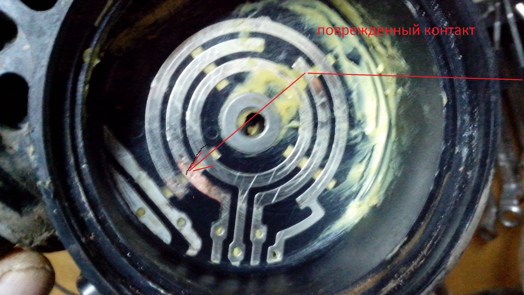

    Вопрос к вам кто имеет опыт разборки раздатки,она отличается от НСГВ,поэтому я немного в непонятках.
    У друга джимник 11 года с пробегом в 37 тык.При очередном включении 4L у него неожиданно заморгали лампочки ошибки.Полный привод перестал отключаться.Так на понижайке он и добрался до гаража.
    Внимательно изучив тему по ошибкам ПП https://suzuki-club.ru/threads/5407/page-11#post-488520

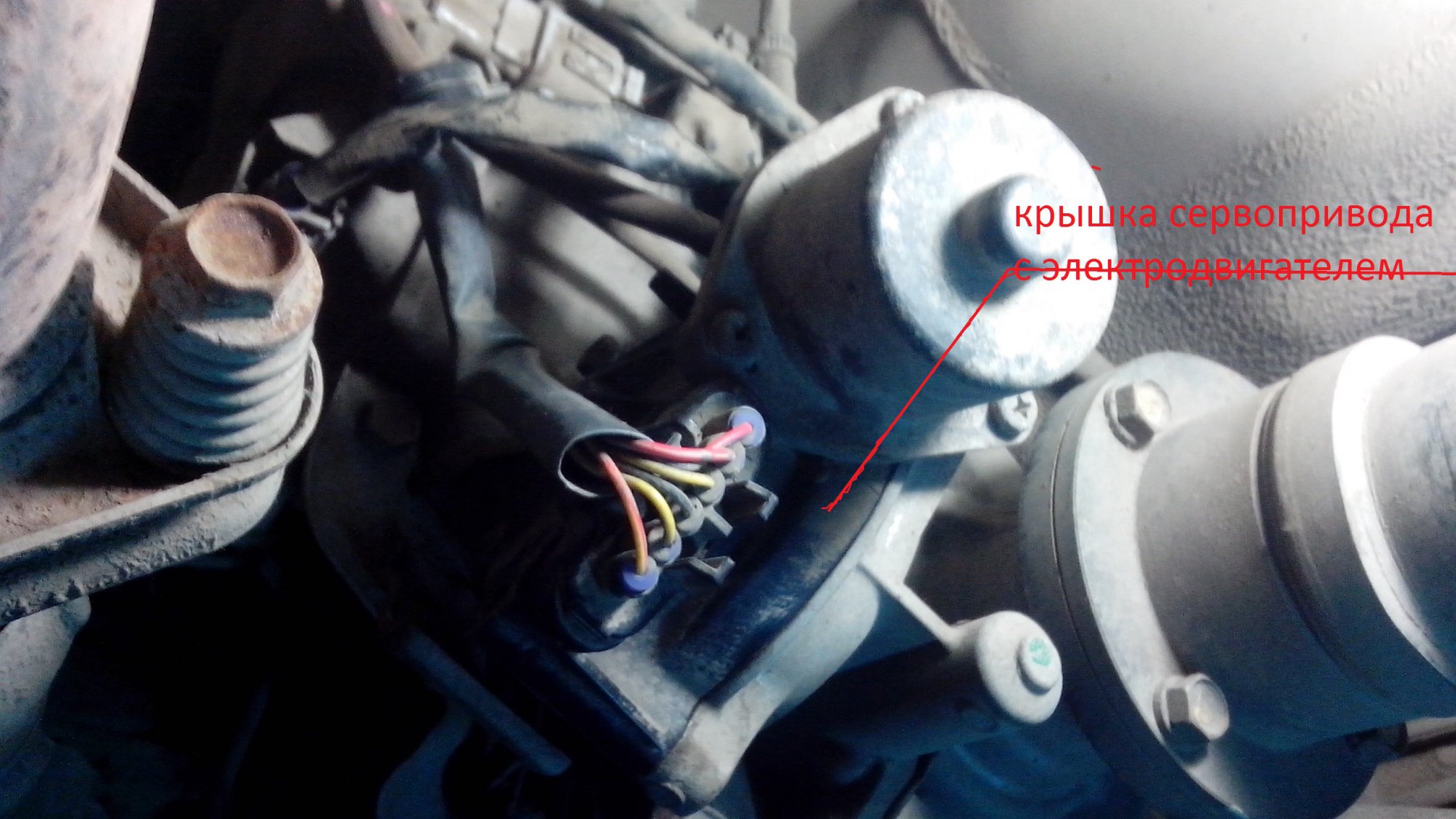

    мы полезли на поиски.Но авто довольно свежее и все контакты оказались в хорошем состоянии.Излазив проводку к раздатки косяков мы не нашли.Попробовали подать постоянный плюс на сервопривод раздатки.В итоге ноль,мотор молчит.Решили открутить крышку сервопривода,сняли и обнаружили косяк-вот вам и ещёодна проблема с невыключением ПП,нигде про это инфы не нашол.

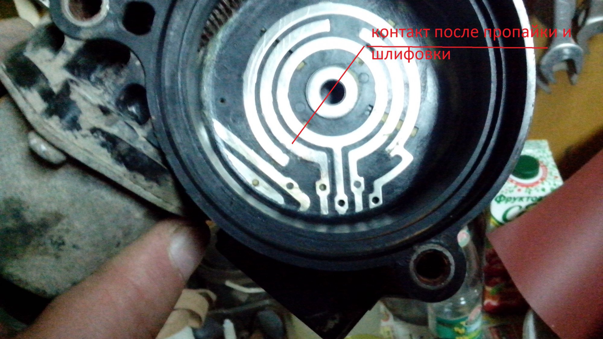

    Окисленную дорожку прочистили от зелени и пропаяли оловом,зашкурили и получилась как новая.Прикинули на место,включили зажигание,сервопривод зажжужал и выключил ПП перейдя в режим 4ВД,лампочки потухли.Вроде кажется проблему решили но нетут то было.Поскольку закис и обломался один из 3 болтов решили опять снять крышку,высверлить болт и посадить крышку на герметик

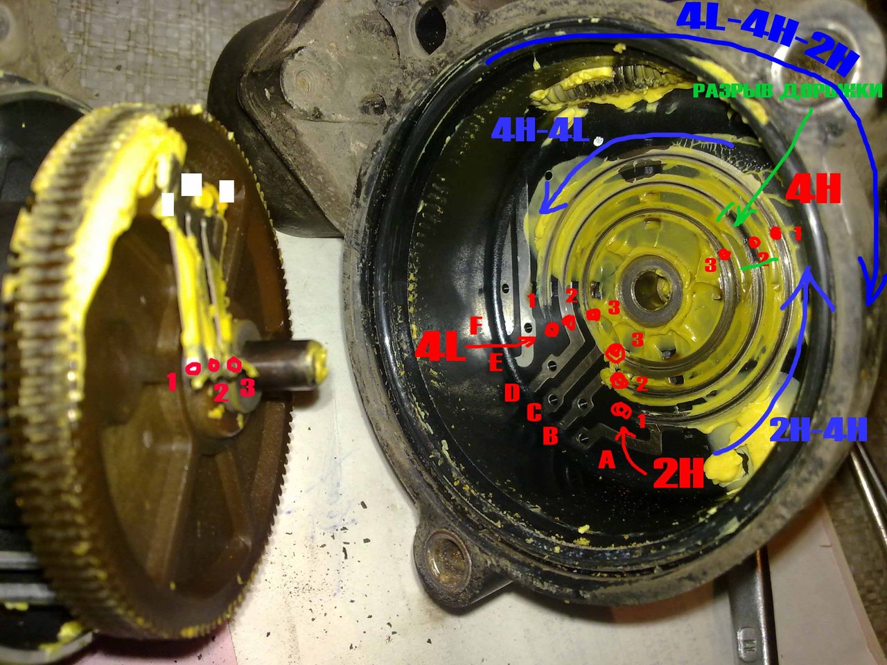

    При очередном снятии крышки шестерёнка сервопривода отпрыгнула.Как правильно сорентировать крышку по соотношению к сервоприводу?Может быть есть какая нибудь установочная метка?
    Как мы не пробовали ставить,после включения сервопривод жужжит и пытается переключить режимы,моргает то одна то другая лампа,блок 4вд делает три попытки включения,после этого выдаёт снова ошибку,лампы моргают,по умолчанию включено 2вд.
    У кого есть какие мысли на этот счёт?? IMG_20141212_153039.jpg IMG_20141212_154010.jpg IMG_20141212_162215.jpg

    Где-то в темах про невключение полного было вот это:
    Человек (я ему очень благодарен за описание) включал/отключал полный и пониженную вручную (вращая ротор электродвигателя), пока не починил.
    Ссылку сразу найти не получается, найду - выложу.
    Еще попадалось, что эту дрянь надо обучать после переустановки...
    У меня не включается полный в раздатке, я его наверно восстанавливать не буду, а попытаюсь сделать на основе этого привода ручное включение.
