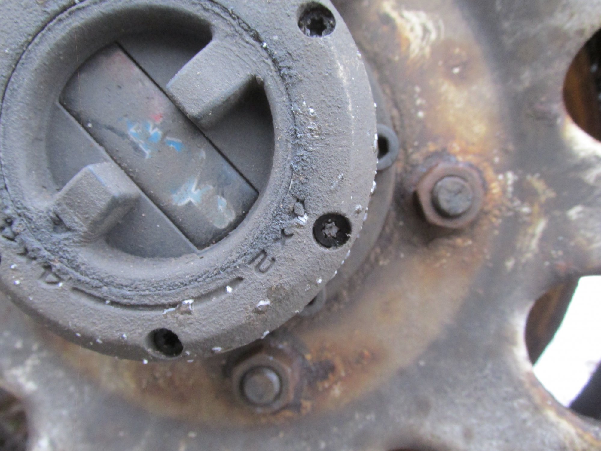

Я конечно догадывался, что ключи для маленьких болтиков крышки хаба AVM-457 (Torx T15) слабенькие, но чтобы настолько...
Закручивал эти винтики год назад, от руки, без усилий. Сейчас потребовалось поменять ступичный подшипник, а хабы не снять. При попытке открутить один из этих винтиков сломалась Джонсвеевская бита из набора (пожизненная гарантия однако!). Бита обломалась заподлицо с головкой винта. Вариант видится один - высверливать весь винт. При попытке открутить второй винт - начала гнуться Г-образный ключик. Остальные винтики открутились, не без труда конечно.

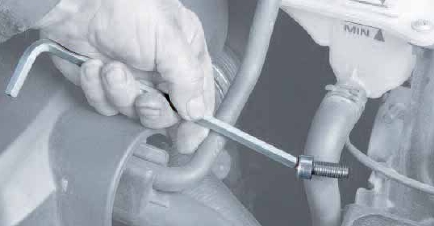

Попробовал открутить большие винты, кое-как к ним подобрался, но результата это не принесло - винты настолько длинные, что крышка не дает им выкрутиться из ступицы до конца!
Это что за бл@дская конструкция? Че делать то?

А если хаб отодвинуть по длинным болтам от ступицы и крутить их дальше? Что этому мешает?
Или хаб и от ступицы не отсоединяется? Если по нему, например, резиновой киянкой ударить?

Хаб похоже прилип к ступице, отодвинуть не получилось. Но мысль интересная, сам не додумался. Спасибо за идею :)

была такая ж проблема. выковырял с большим трудом. сразу купил 10 запасных болтиков для крышки хаба.
я в начале высверлил самым маленьким сверлом. а вбил более большую биту. обильно поливая ВДшкой. болты после все смазал, дабы не прикипали.

В итоге оставил я эти миниатюрные болтики и открутил хитрым ключом большие болты, как советовал выше A.N.

Если не получится - советуют бит отламывать под основание, чтобы коротий хвостик оставался - он не будет спиралью закручиваться.[DOUBLEPOST=1430210924,1429457595][/DOUBLEPOST]Открутил эти болтики. Просто заколотил в шляпку биту следующего размера - Т20. Заколачивается легко и надежно - за три удара молотком. Зашло немного с креном, но не критично - на удобство откручивания/закручивания не влияет.
