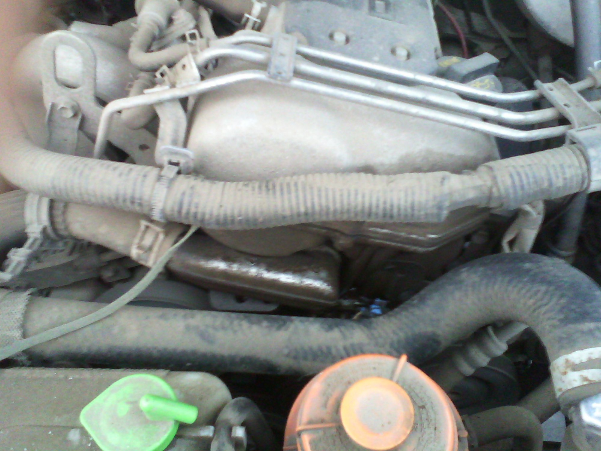

Добрый день!

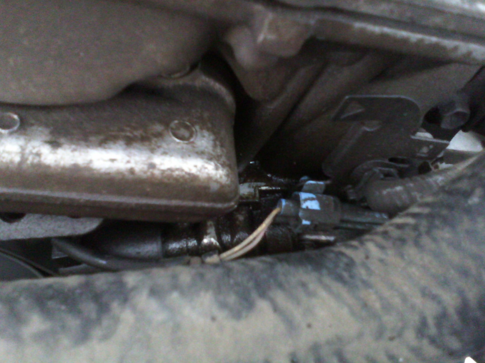

прошу помочь установить возможные причины проявления непонятных подтеков на площадке крышки блока цилиндров(см. прикрепленный файл) в передней части двигателя.
На вид не масло, да и уровень масла по щупу в норме. Возможно охлаждающая жидкость.
На ремне шкива следов подтеков нет.
Чуть позже постараюсь сделать фотографии или найти фотографии на форуме, чтобы точнее отметить место течи.

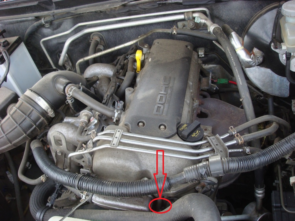

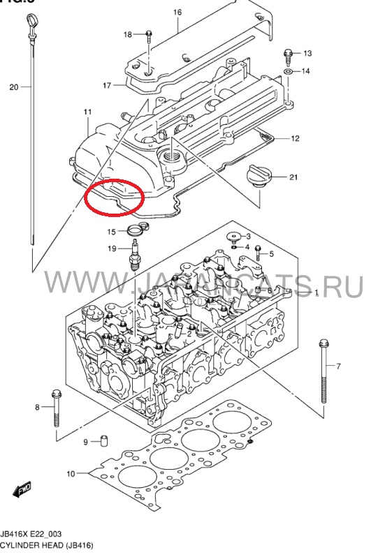

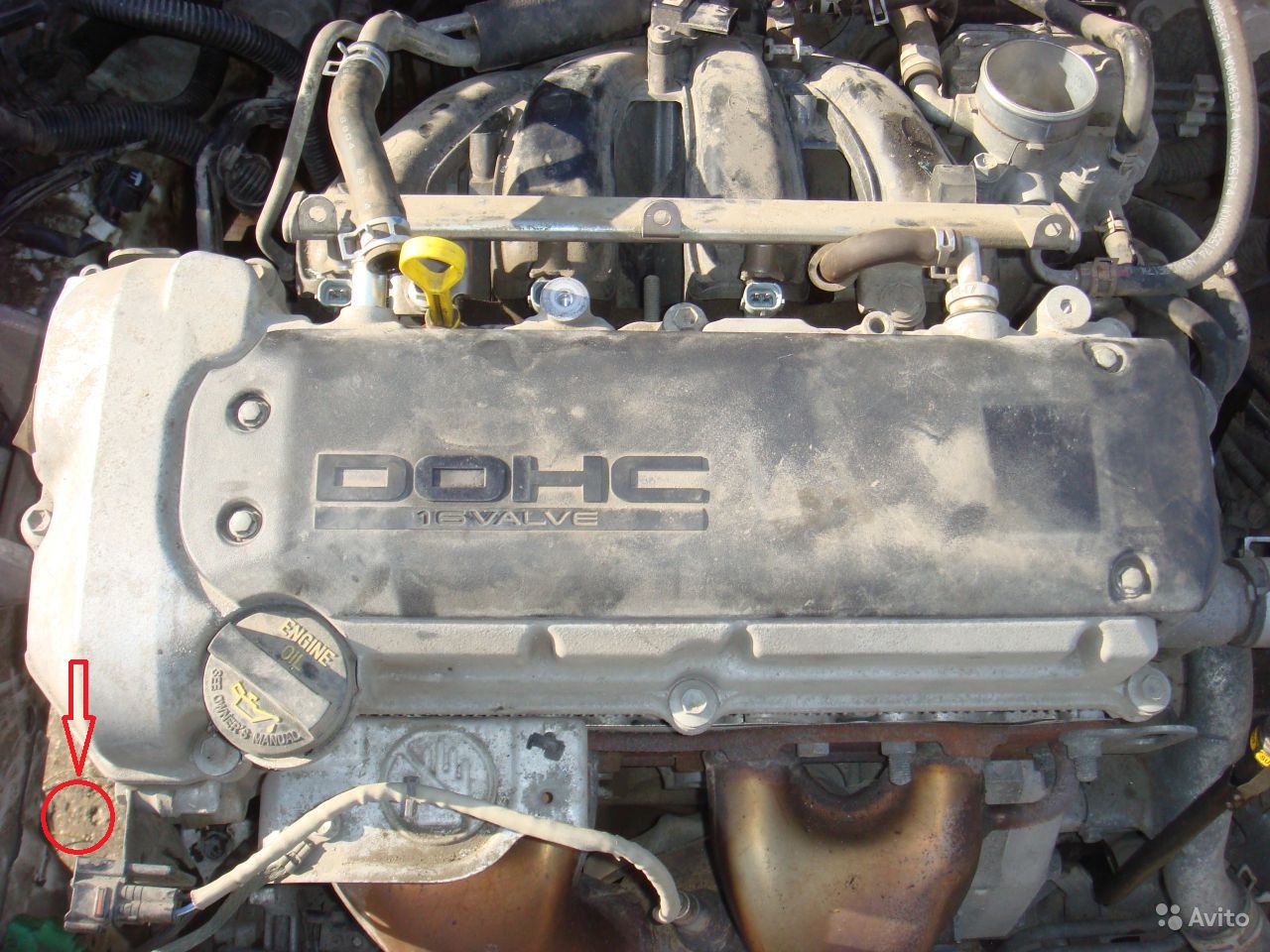

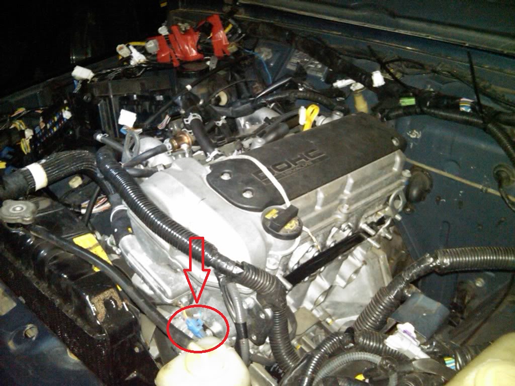

вот нагуглил двигатели и отметил место течи.
Получается не совсем под крышкой блока цилиндров, а чуть ниже

Можно лизнуть, сплюнув потом конечно. Охлаждайка сладкая на вкус, но это яд, не глотать, сплюнь и пополощи рот :). Может сочиться через трещинки под крышку. Но обычно масло выдавливает, если система вентиляции картерных газов забита или кольца поршней залегли и в масляный картер прорываются газы, создавая повышенное давление.

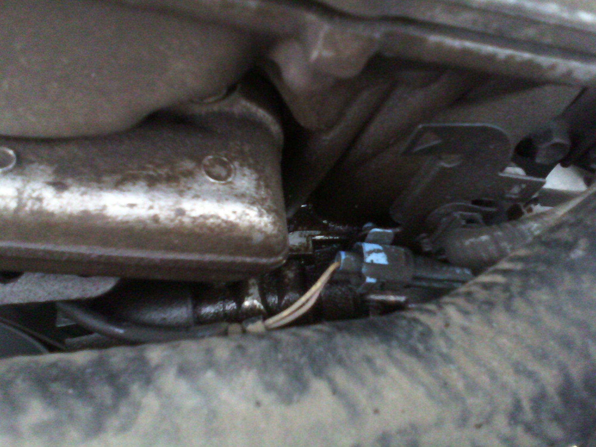

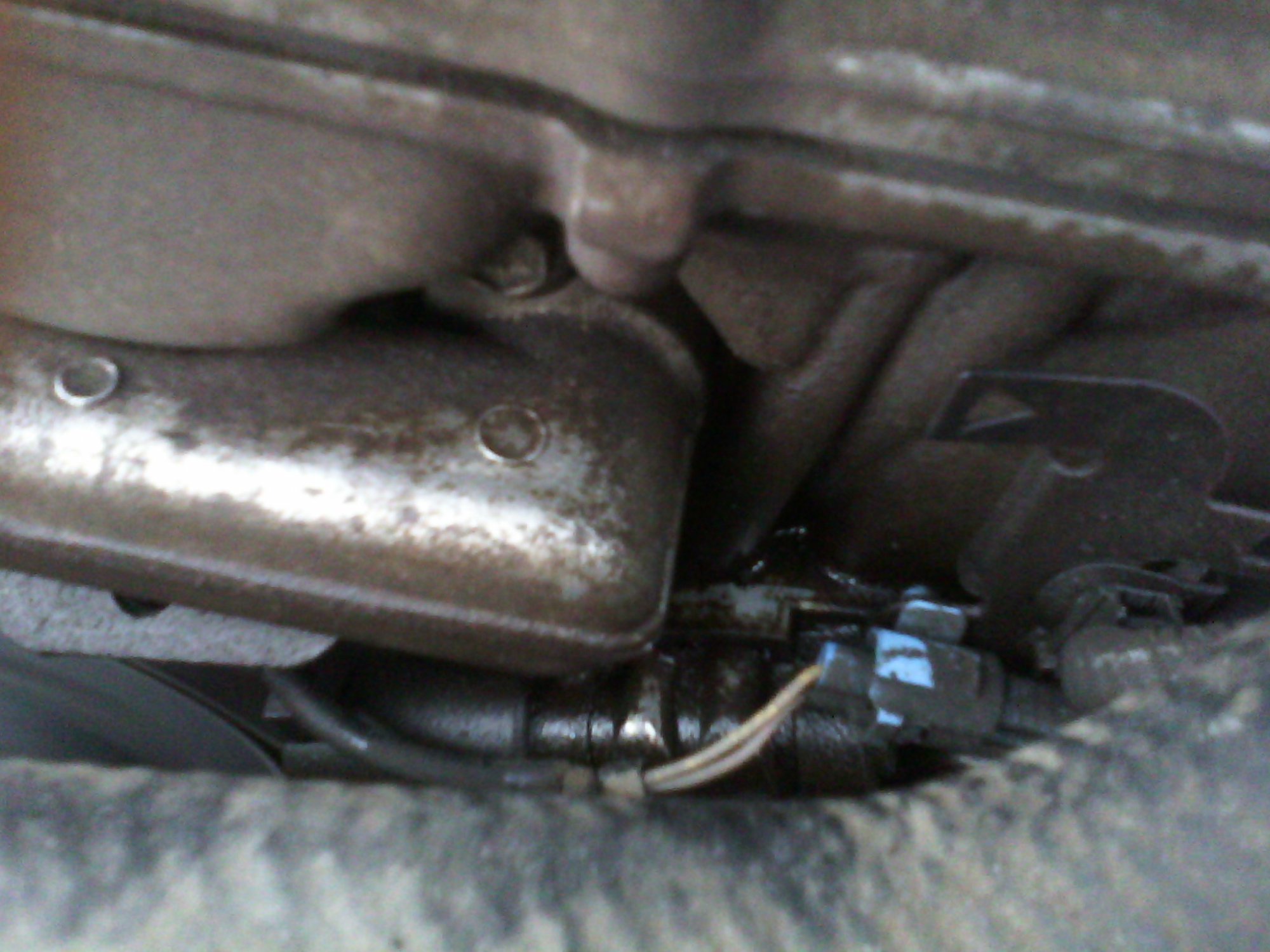

сделал фотографии.
Посмотрел уровень охлаждающей жидкости и масла - все в норме.

Масло имхо. Может просто болты крышки не затянуты нужным моментом.

болты могут на крышке разболтаться? т.к. туда еще никто не лез.[DOUBLEPOST=1420925364,1420839195][/DOUBLEPOST]попробовал - на вкус, как масло, не сладко, солено.
Протер, подожду проявится ли свежая пленка.

это масло из под клапана VVT.со временем резиновая прокладка становится пластиковой и начинает гнать масло!много раз сталкивался.

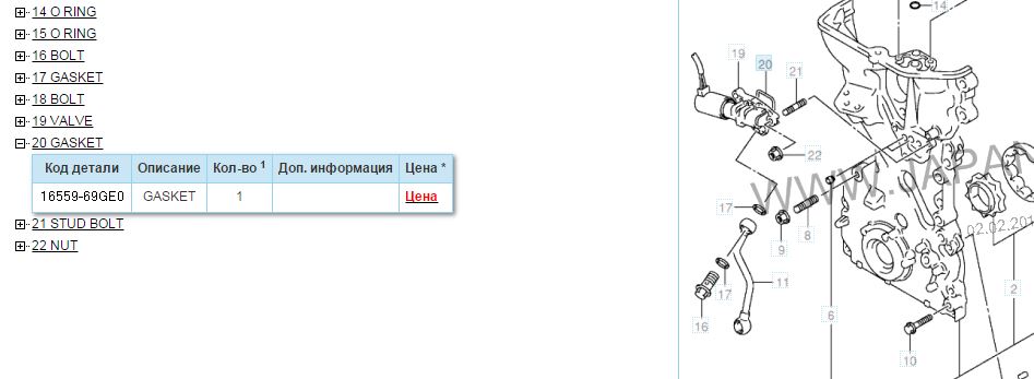

на пальцах трудно объяснить! 16559-69GE0 это номер оригинальной прокладки посмотрите по экзисту! на сколько я правильно понял у вас мотор 1,6 3DR?[DOUBLEPOST=1421651989,1421651686][/DOUBLEPOST]а вот номер самого клапана!16550-69GE3[DOUBLEPOST=1421652409][/DOUBLEPOST]сама муфта изменение фаз газораспределения стоит на впускном распредвале

я правильно понял, что мне достаточно заменить прокладку 16559-69GE0 (по exist'у - Прокладка клапана масляного насоса, рис. 1)?

Решил также включить замену 11189-54GE0 - Прокладка крышки клапанной, рис. 2. Может что-то еще? Ремень какой-нить? Ролики, подшипники?
