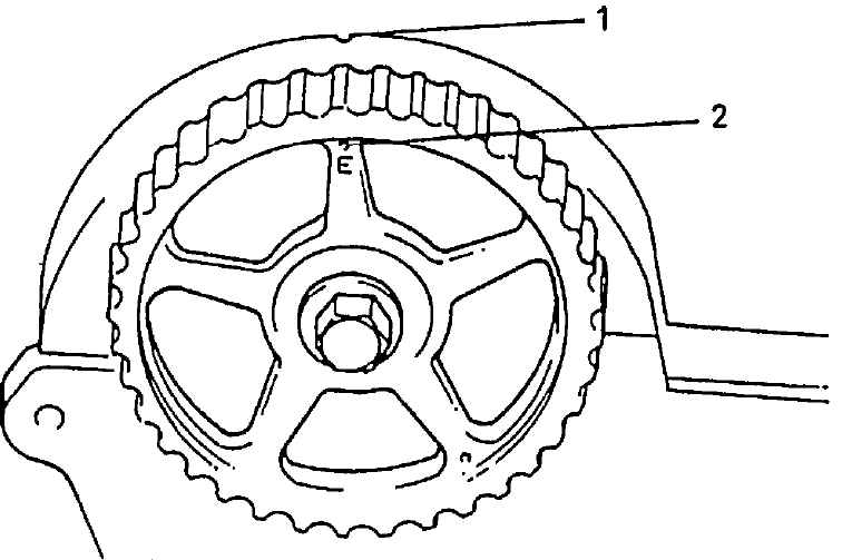

Да там и штатное выставление меток организовано далеко не самым лучшим образом - по шкиву распредвала, метки не близко. И черт его как каждый раз ловить, чтоб совпали, надо 100 раз с разных сторон и проекций выглядывать. :)))

Ок, 00 действительно могут упереться в крыло автомобиля и помешать выполнению задачи, но скажите мне пожалуйста, что означает и какого лешего на шестеренке ремня ГРМ на распредвале, две метки, а не одна?!

В Камасутре вообще шестерня-то нарисована, и указано, что надо ставить по метке с буквой Е . А вот дальше камасутра наводит тень на плетень. Там есть рисунок, как это делать, и даже есть в зачаточном виде что-то похожее на вторую метку на шестерне, но суть проблемы в том что на настоящих шестернях вторая метка имеет букву I (и большое английское) , а на рисунке в камасутре буквы нет, это был бы курьезный казус, но когда ты знаешь что будет стоить ошибка в плане пересборки крепления мотора и компрессора кондиционера и крышки ремня, тут поневоле прочертыхаешься.
