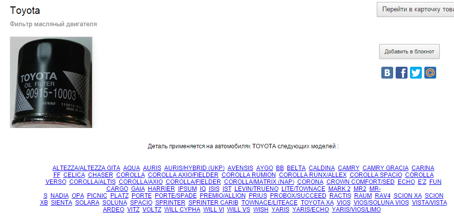

Не вижу ни каких проблем. Себе ставлю Тойотовский.

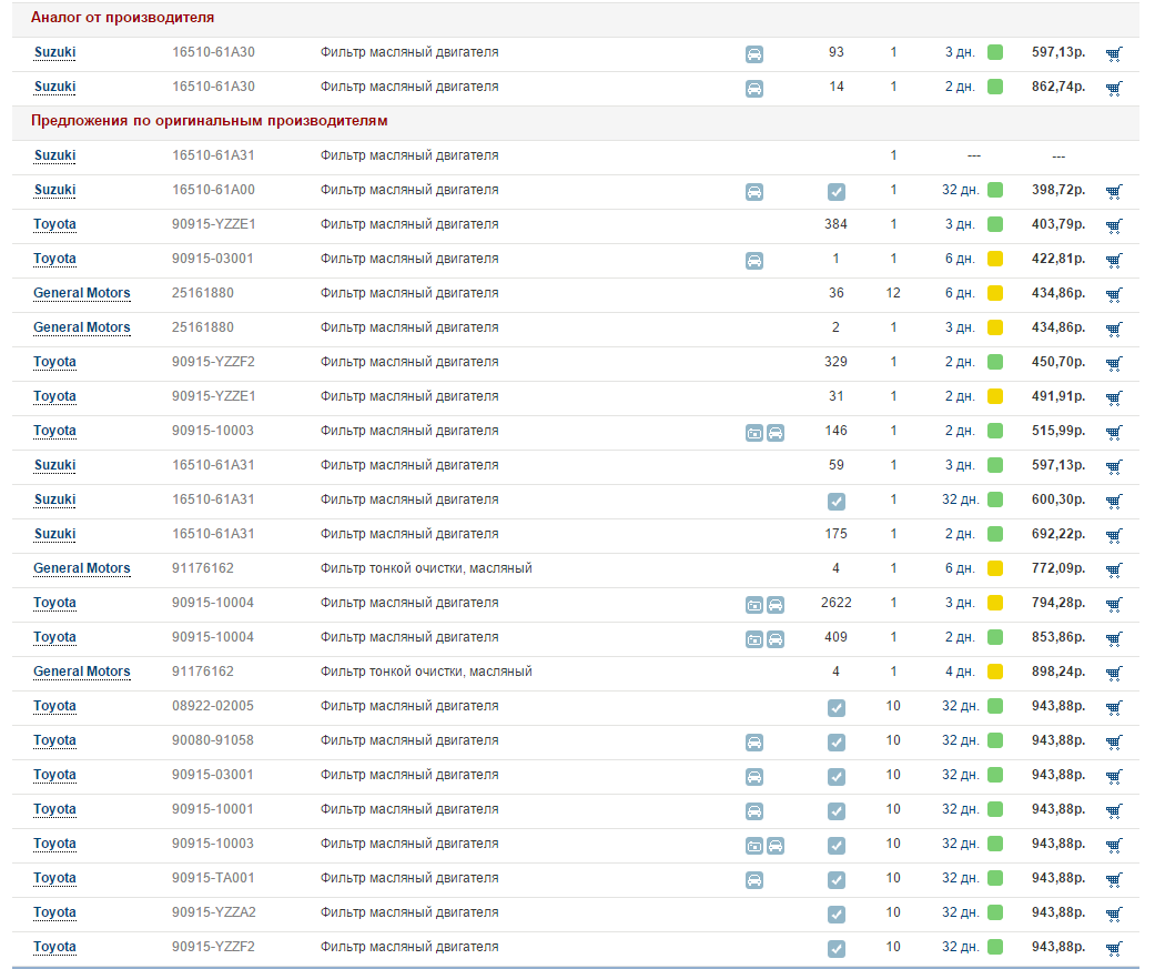

Захотелось посмотреть на "родной" фильтр...
В exist.ru предложили такой из оригинальных: 16510-61A31 . 460рублей.
а потом исправили на такой...

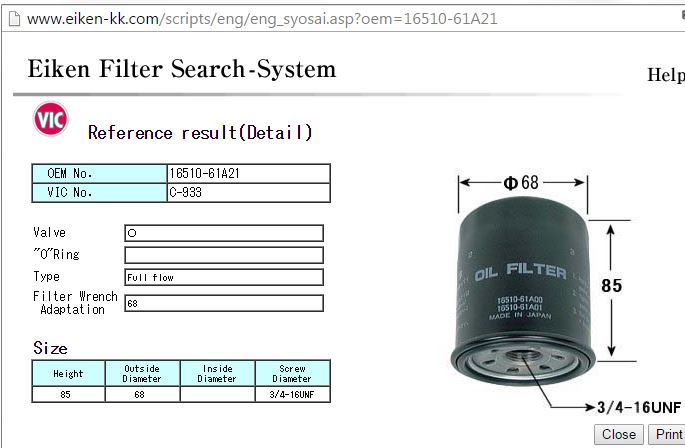

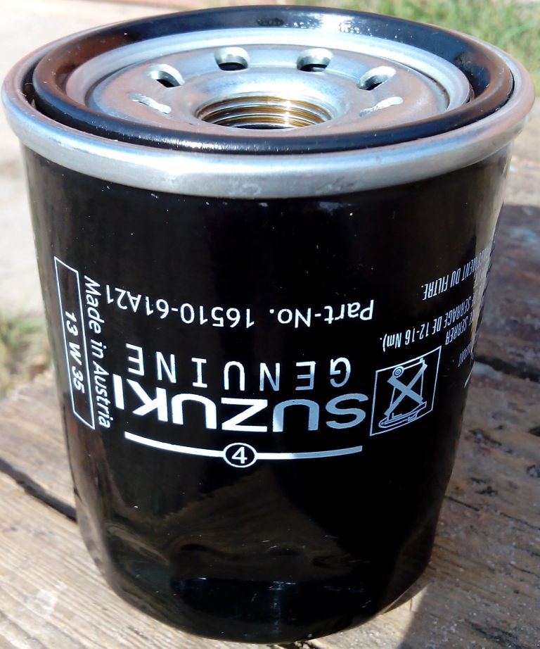

Снатый (старый) фильтр 16510-61A21:
(диаметр колбы 65,5 мм ; высота 84 мм ; резинка (диаметр)55 мм /61.5 мм ; диаметр отв.17,4 мм)

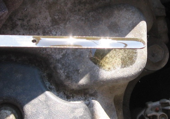

После заливки масла Suzuki (4 л) уровень оказался таким:
(после поездки 90 км и ночного отстоя)

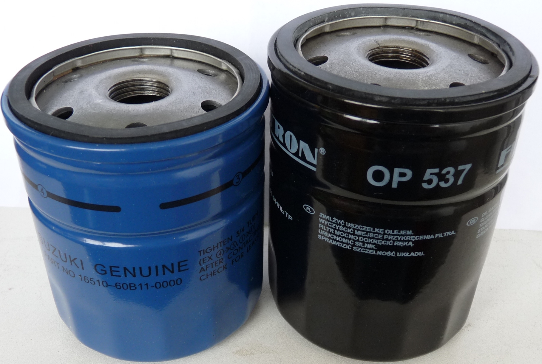

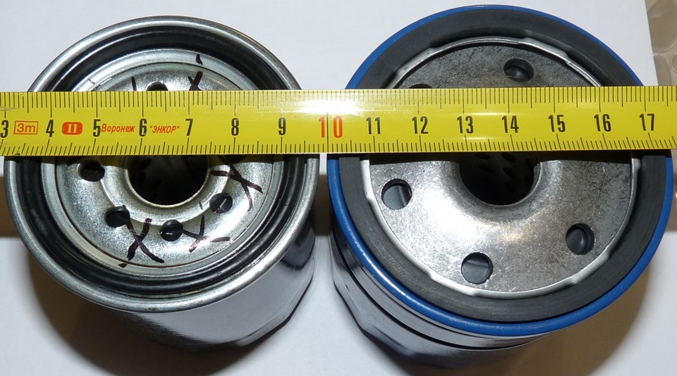

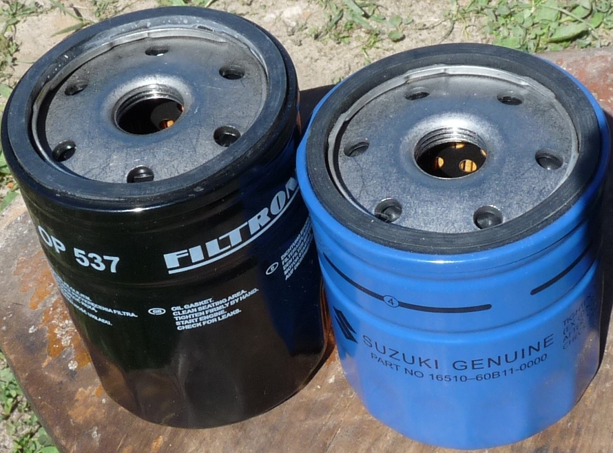

Вопрос во возможности использовать фильтр c диаметром резинки 71 мм (Suzuki 16510-60B11).
Сравнение Фильтров 16510-61A21 и 16510-60B11-000
16510-61A21 (диаметр колбы 65,5 мм ;высота 84 мм ;диаметр отв. 17,4 мм; резинка (диаметр) 55 / 62 мм)
16510-60B11 (Диаметр колбы 74,5 мм ;высота 84 мм ;диаметр отв. 17.5 мм; резинка (диаметр) 62,5 / 71 мм)
Диаметр окантовки 16510-61A21: 68,5 мм (16510-60B11: 77 мм ).
Сейчас у меня стоит 16510-61A31 (Диаметр колбы 68 мм, высота 86мм, ...). Диаметр окантовки 72 мм.
При этом, визуально, посадочное место не меньше 72мм.
Если у кого то есть возможность предоставить размеры и фото посадочного места на кронштейне, то будет понятно...

OP537 (Диаметр колбы 74,8 мм ;высота 95 мм ;диаметр отв. 17.4 мм; резинка (диаметр) 62,5 / 71 мм)

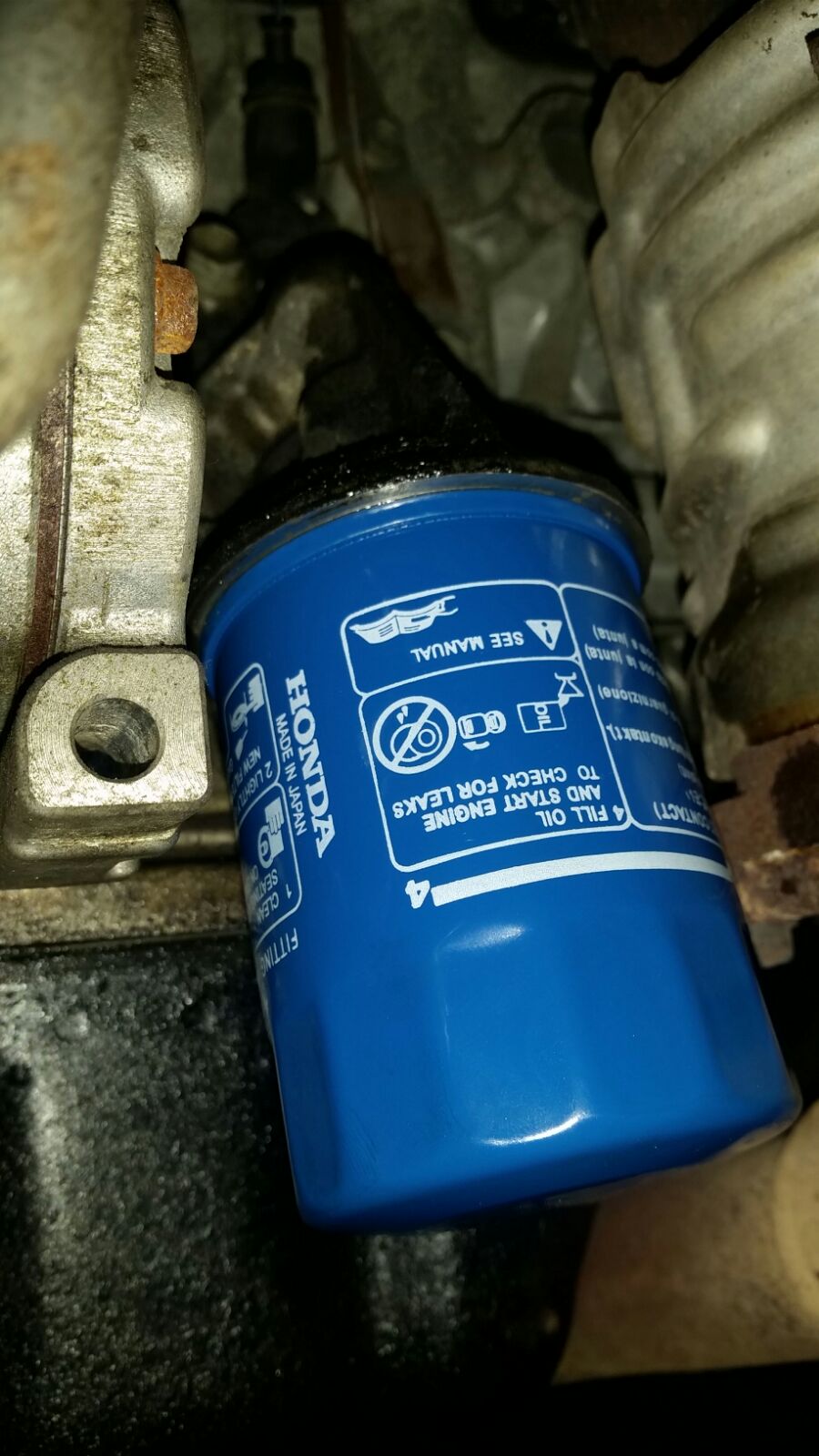

лично я уже второй раз подряд ставлю фильтр от Хонды (15400-PLM-A01)
Канавки больше))
Встает как родной)

А что значит канавки? Это чтоже, на 1,8л резьба M20 X P1,5 ?!!!
15400PLMA01... Диаметр: 65 мм; Высота: 86 мм?
Канавки - дренажные отверстия.
Инфы по резьбе не нашел в инете, но если не верите-могу еще пару фоток прислать, где будет видно, что фильтр встал как родной

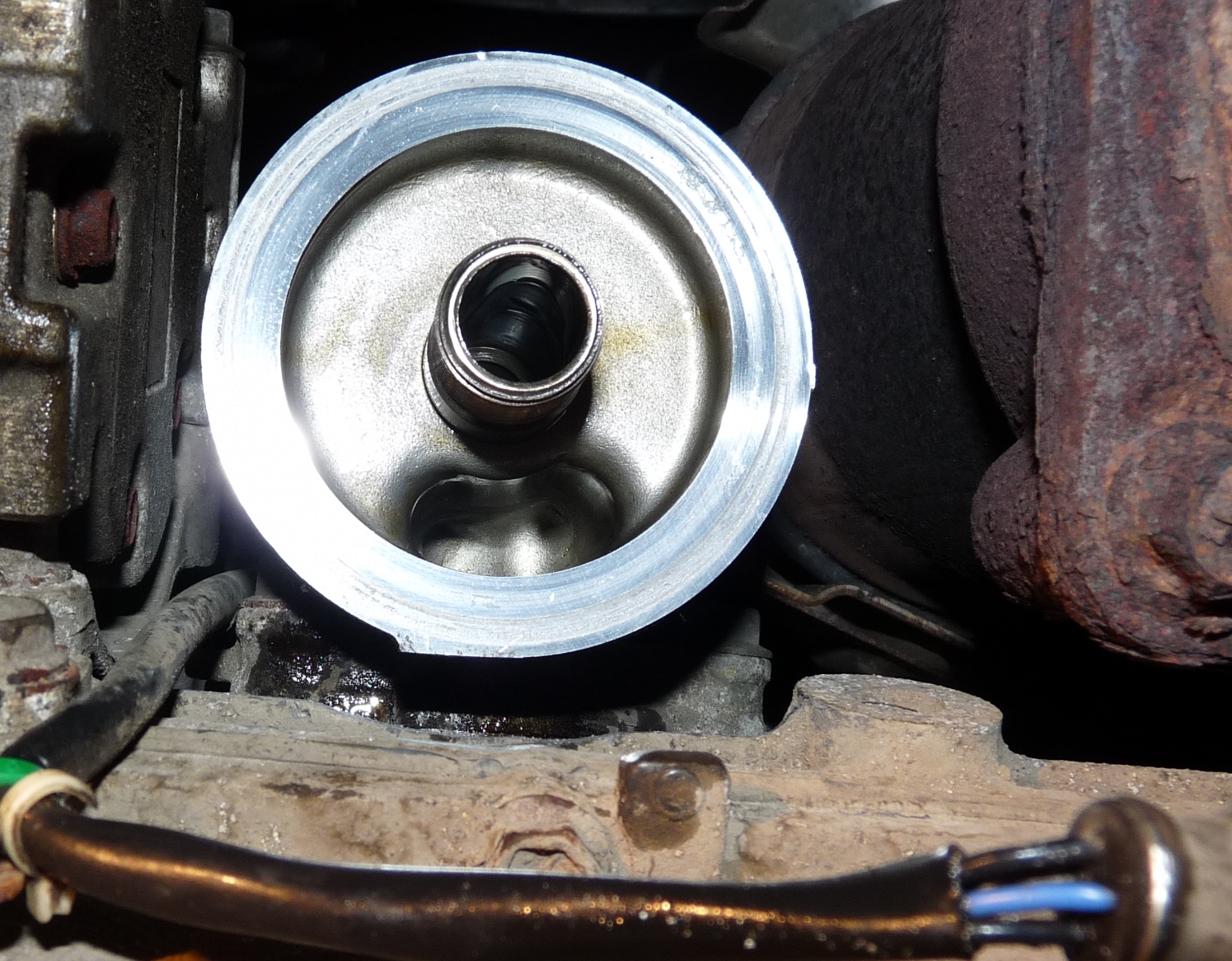

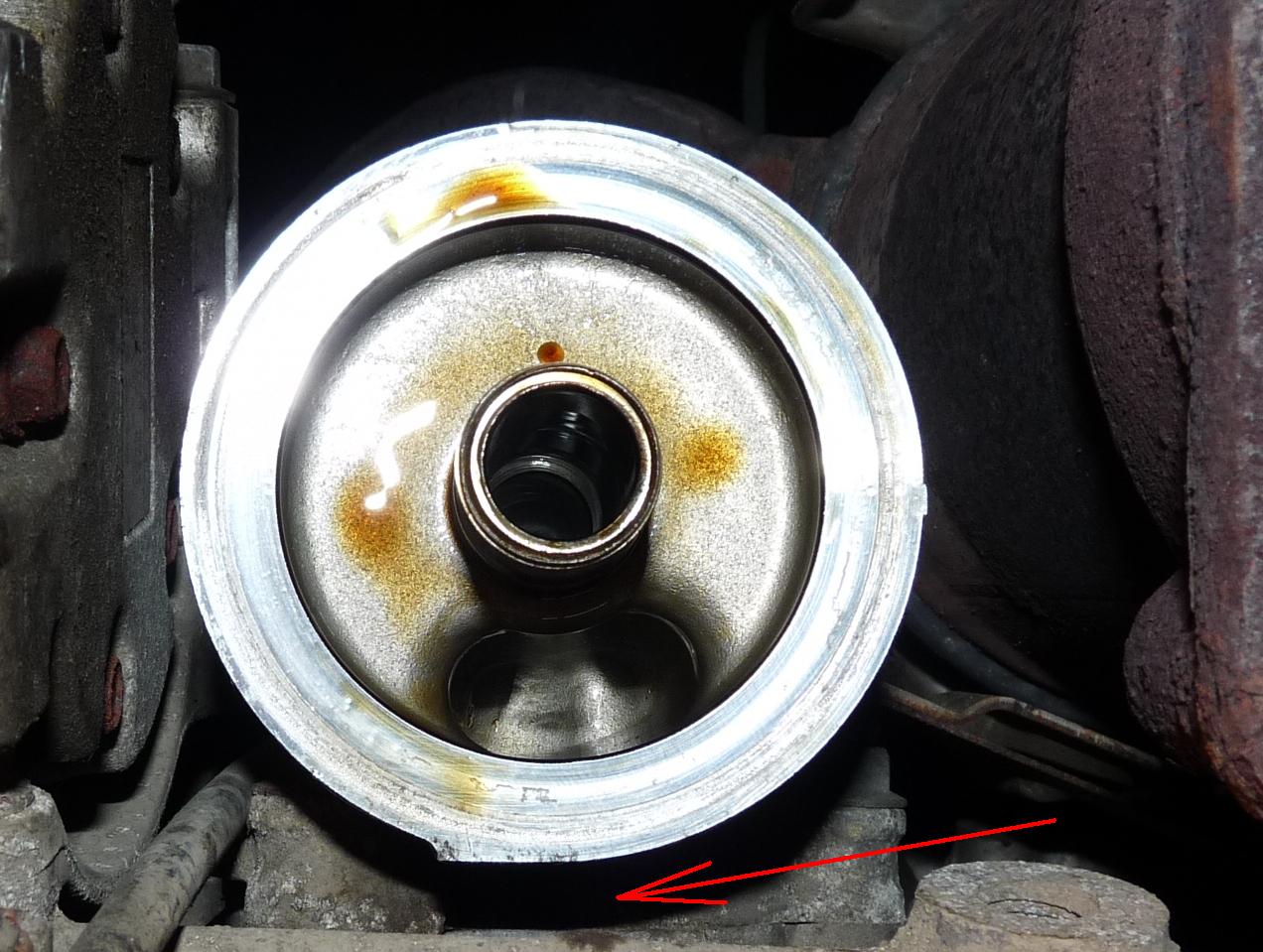

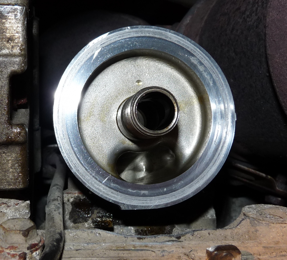

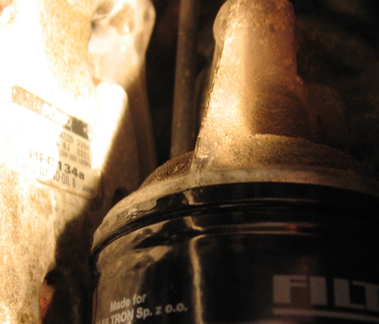

Размеры посадочного места: Диаметр 73 мм , кольцо шириной 10 мм.
Фото посадочного места на кронштейне:
Получаем свободную зону вокруг кронштейна не менее 7 мм.

То есть можно ставить 16510-60B11 ?
Появилась в этом уверенность... Скоро попробую...
Все это к вопросу о ресурсе (объеме) фильтра...

Поставил OP 537
Резинка не прощупывается.
