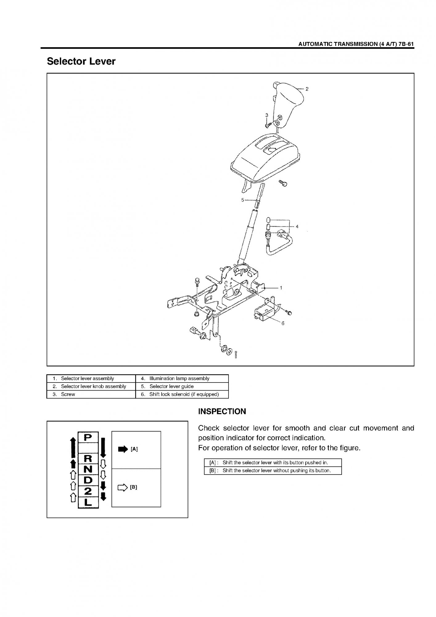

P.S. Судя по мануалу надо открутить болт крепления крышки, приподнять ее и поменять безцокольную лампу на 5 ватт (как в передних габаритах).

P.S.Когда снимал крышку поз №4 увидел. ,но провода уходят под шкалу селектора и лампочки не видно и до нее изнутри вроде как не добраться. Поэтому предполагаю, что судя по круглому отвестию в шкале АКПП добираться до лампочки надо сверху.

поз.4 это как раз лампа и есть. Она в патроне и вставляется вместе с ним в корпус снизу.
ЗЫ: на новых не так, но один фиг добраться тяжело: надо 4 хитрых пистона выковырять по бокам крышки и рукоятку открутить. У меня приклеена была, еле свинтил.
пистоны надо просто повернуть отверткой и дернуть. А ручку откручивать не надо, чтобы кожух снять, достаточно её куда-нибудь на D или пониже перевести и кожух легко снимается
