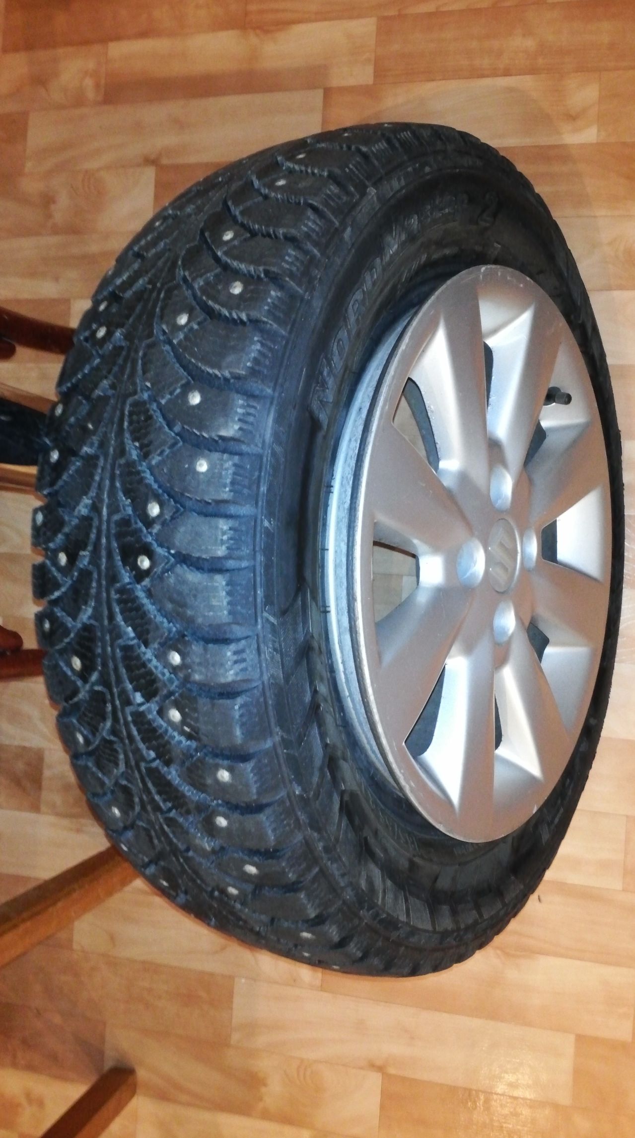

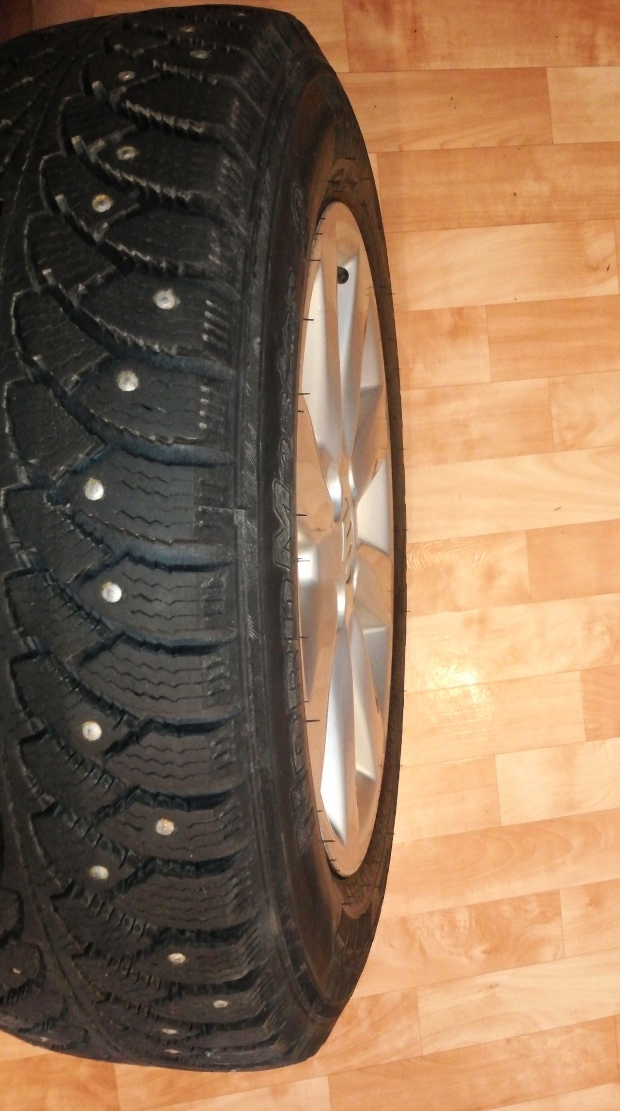

Здравствуйте! Каждую зиму происходит такое, при температуре -25 и ниже. Причём спускают не по чуть-чуть, а сразу. Утром выехал из гаража, подкачал, проехал 1-2 км, чувствую что не катится, останавливаюсь, смотрю, и вот:
На морозе не накачаешь. Приношу домой, как отогреется - можно накачать. Не пойму из-за чего. Когда переобуваюсь на зиму, мажут герметиком - не помогает. В мороз страшно куда либо ехать, особенно далеко.
Хочу поставить внутрь камеру, на зиму я думаю не критично с камерой, не перегреется. Чешу репу...:to_take_umbrage:

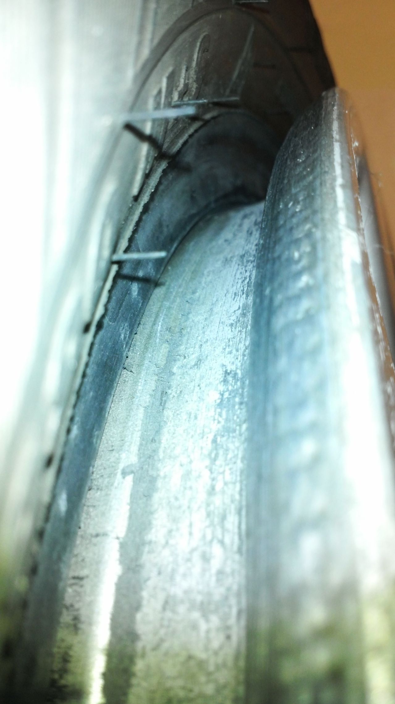

спорить не буду, незнаю чем там мажут, но после снятия шины с диска, на покрышке остаётся тонкая плёнка, наподобе, как от клея БВ

да, я, тоже особенно не вдавался в проблему, знаю, что когда менял резину, стал ее забирать, то руки были как-будто в мыле

http://www.tamboff.ru/forum/viewtopic.php?t=167110 Оказывается,смазывают края диска,ни только герметиком и мылом,но и маслом :wideyed: и вероятность разбортовки не исключается.
интересная статья, но пока не видел, чтобы мазали маслом, т.к. всегда белое и пузыри, как будто концентрат мыльного раствора, да и стерся легко с рук

Не на стоянке, а при проезде 1-2 км после стоянки на морозе (-20 и ниже).
PARS
9 Октябрь 2014
Cузуки лиана 2003г.в.
Если после проезда,то диск на замену -100%
