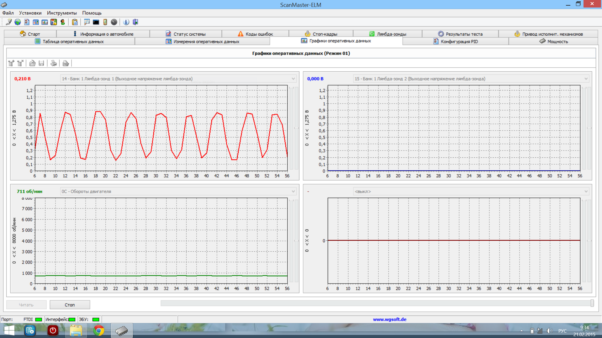

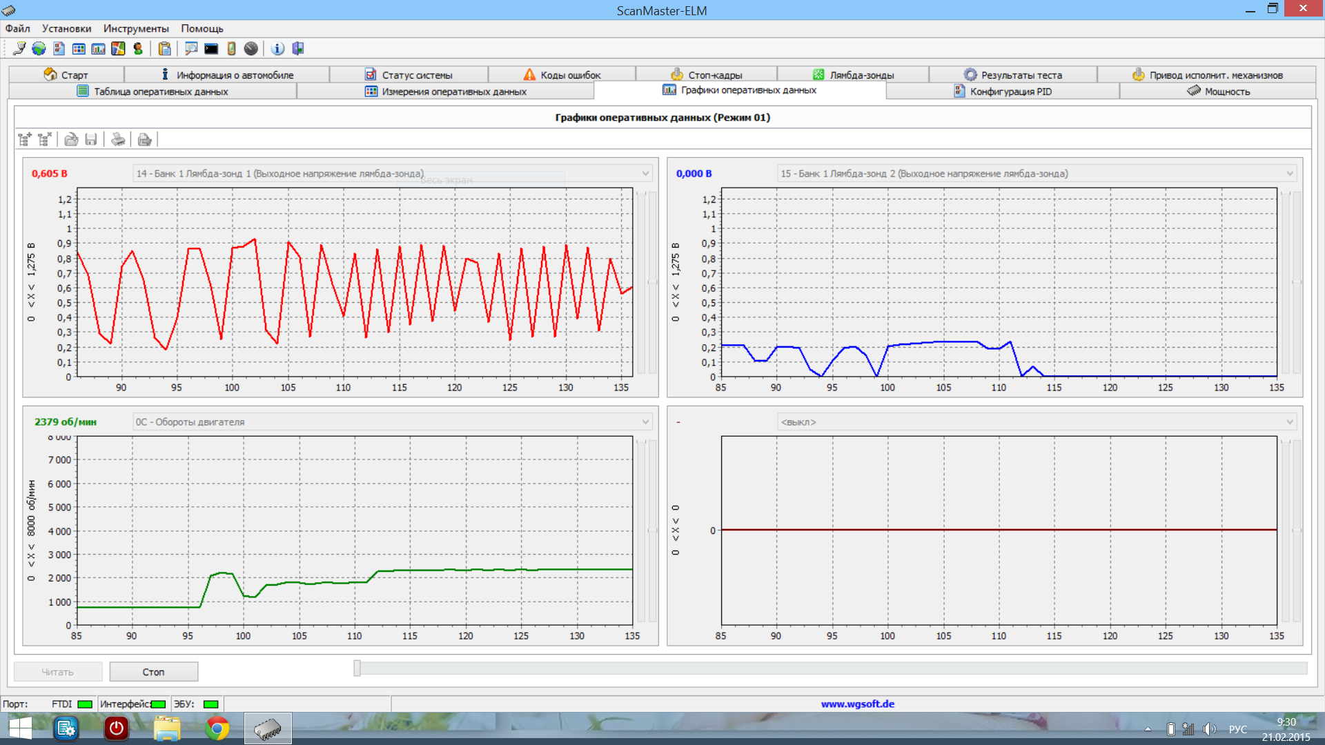

Вообще-то всю жизнь заправляюсь 92-м проблем никогда не было.Может кто подскажет по этим фоткам.

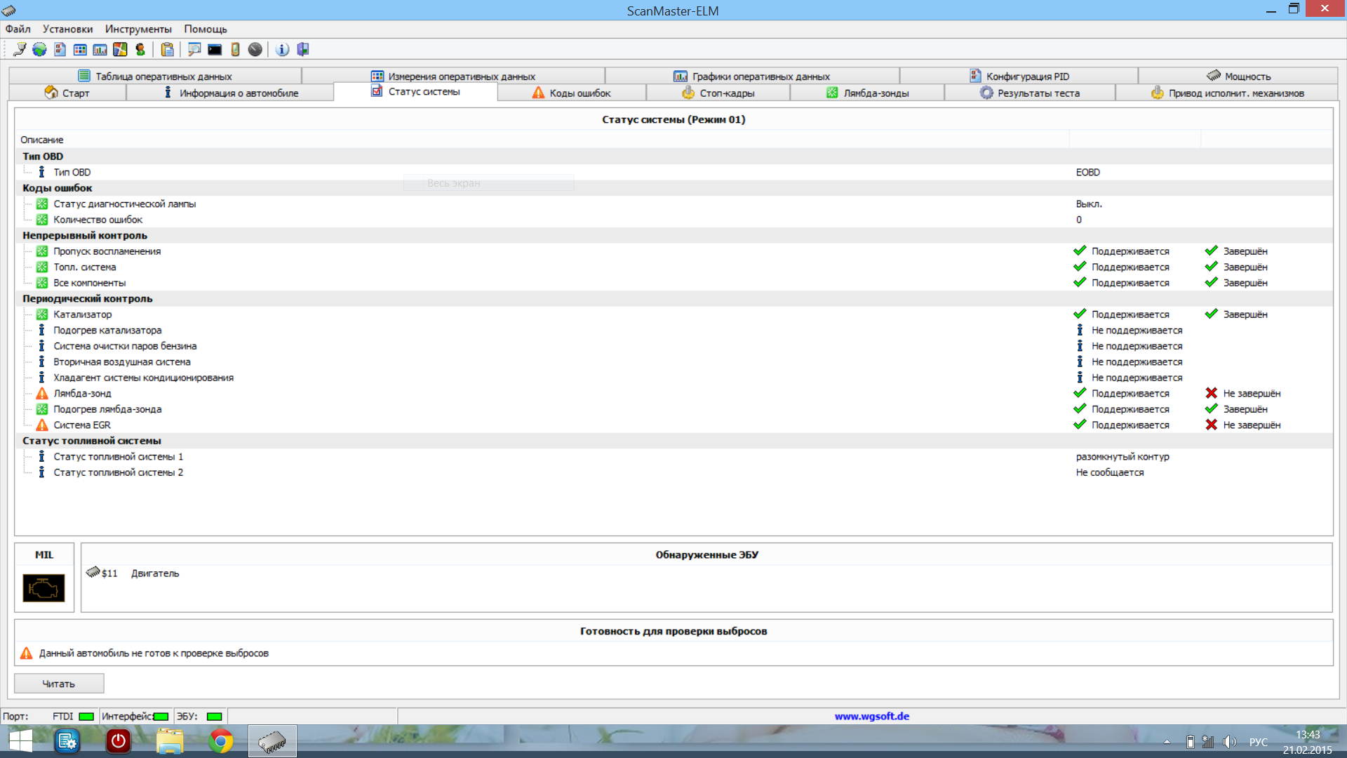

По последней таблице показывает проблему лямбдой и EGR
По диаграмам видно что 1-я лямбда работает исправно.
А вот вторая в первом случае вообще ничего не показывает, на второй картинке сначала что-то показывает, а потом опять отрубается.
Р0132 к этим диаграмам никак не клеится. К первой лямбде претензий нет.
