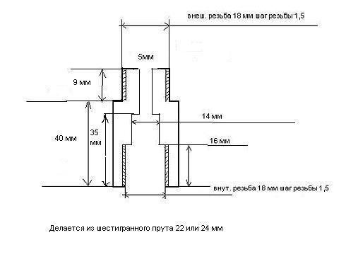

0420 это низкая эффективность катализатора. Скорее всего обе лямбды нормальные, просто их графики стали похожими. А нужно чтобы график второй лямбды был очень плавной кривой а график первой резко колебался от 0 до почти 1 вольта.
Если просто нужно прекратить появление 0420 ошибки поставьте под вторую лямбду проставку (заказывается у токаря). Желательно еще глянуть не забит ли кат, иначе могут быть проблемы.
Но из Вашего сообщения не совсем понятно, действительно ли 0420?

Большое спасибо за ответ и чертёж!!! У меня папа как раз токарь... А не подскажете как можно "глянуть" не забит ли кат? Вообще то ухудшения динамики я не замечал, по расходу - не могу сказать, так как одновременно с появлением ошибки резко поменялся стиль езды - от длинных и длительных поездок, до коротких и быстрых. И ещё... Почему обе нормальные лямбды стали выдавать похожие сигналы?

Большое спасибо, по чертежу была изготовлена и установлена деталь.
И о чудо - теперь лампа не горит!!!

Проставку я уже поставил - помогло только на 1 неделю, теперь опять горит. В соседней ветке нашёл следующую информацию о 2-й лябде: Bosch 0 258 986 602 (нижний, установлен на трубе, после катализатора) - 2 100,00р. Диагностировал я свои лямбды - первая работает идеально, а вот вторая чё та не откликается... Это правильный номер втрой универсальной лямбды? Можно её смело покупать?

Когда мне ставили проставку, то сразу предупредили, что она помогает 50/50. В вашем случае - 20 т. км - она помогла, а в моём - 100 т. км - она помогла только на 1 неделю...

насколько я помню во всех чертежах приписочка была "оптимальные параметры для каждый машины подбираются индивидуально" - мне мастер там взял какието средние параметры и видимо что у него получилось случайно!

я бы не удлинял проставку а уменьшил диаметр отверстия - можно сделать изначально диаметров 2 мм и потом, если не поможет рассверливать. у меня чтото около 3-4 мм

Да, уменьшение отверстия тоже вариант. Дело в том, что такая проставка как на чертеже, стоит у меня на Санта Фе 2.4, пока работает нормально при выбитом кате. На Сузуки естесственно мотор другой и размеры проставки другие скорее всего нужны. Однако проставку такого размера на Ланцер ставили и тоже помогло.

Да, уменьшение отверстия тоже вариант. Дело в том, что такая проставка как на чертеже, стоит у меня на Санта Фе 2.4, пока работает нормально при выбитом кате. На SUZUKI естесственно мотор другой и размеры проставки другие скорее всего нужны. Однако проставку такого размера на Ланцер ставили и тоже помогло.
У тебя на Санта Фе ГБО стоит, наверное 4-го поколения. А там вроде свои мозги и свой алгоритм подбора смеси.
А чем можно уменьшить диаметр отверстия?
заварить или изготовить новую
