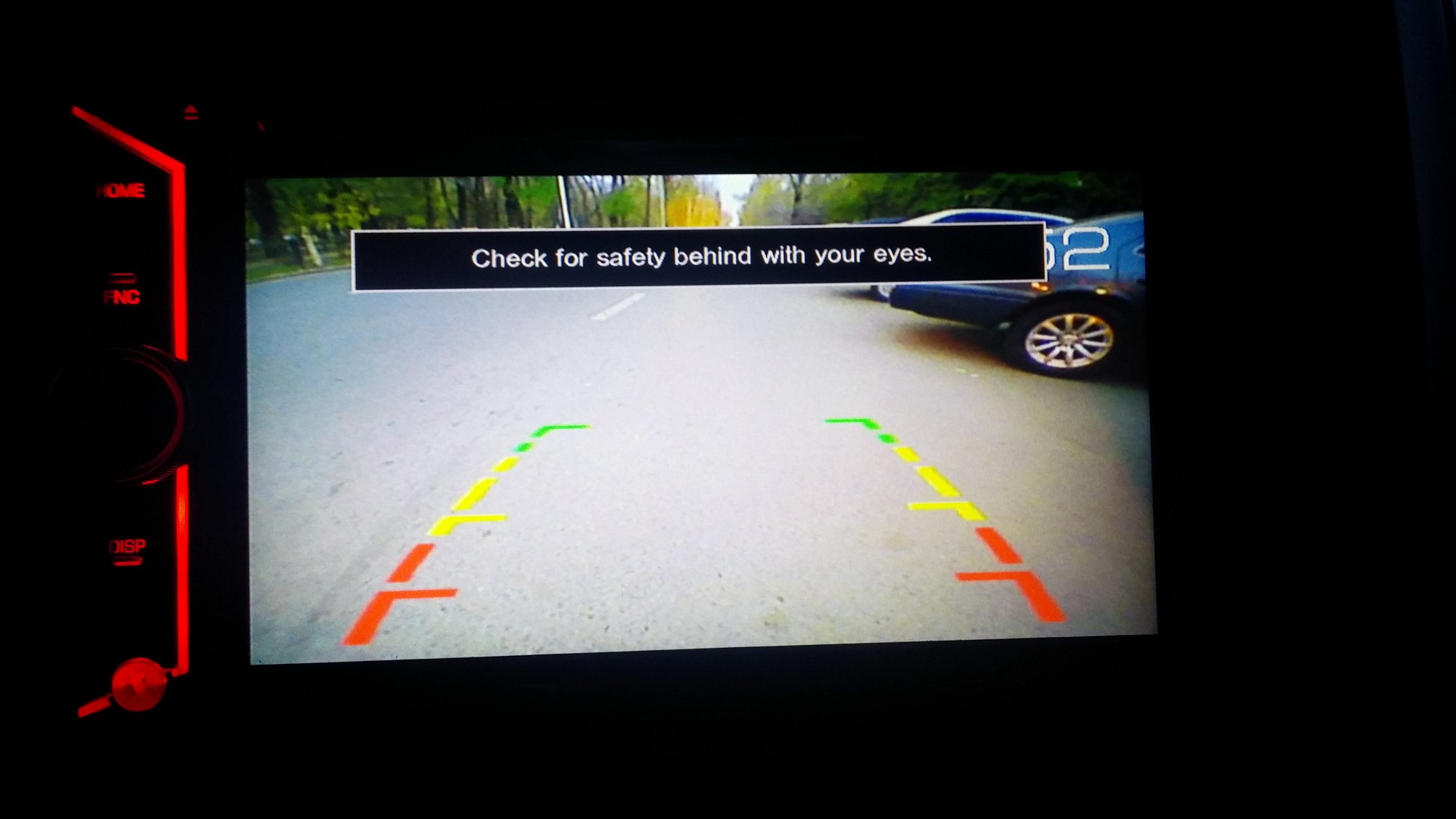

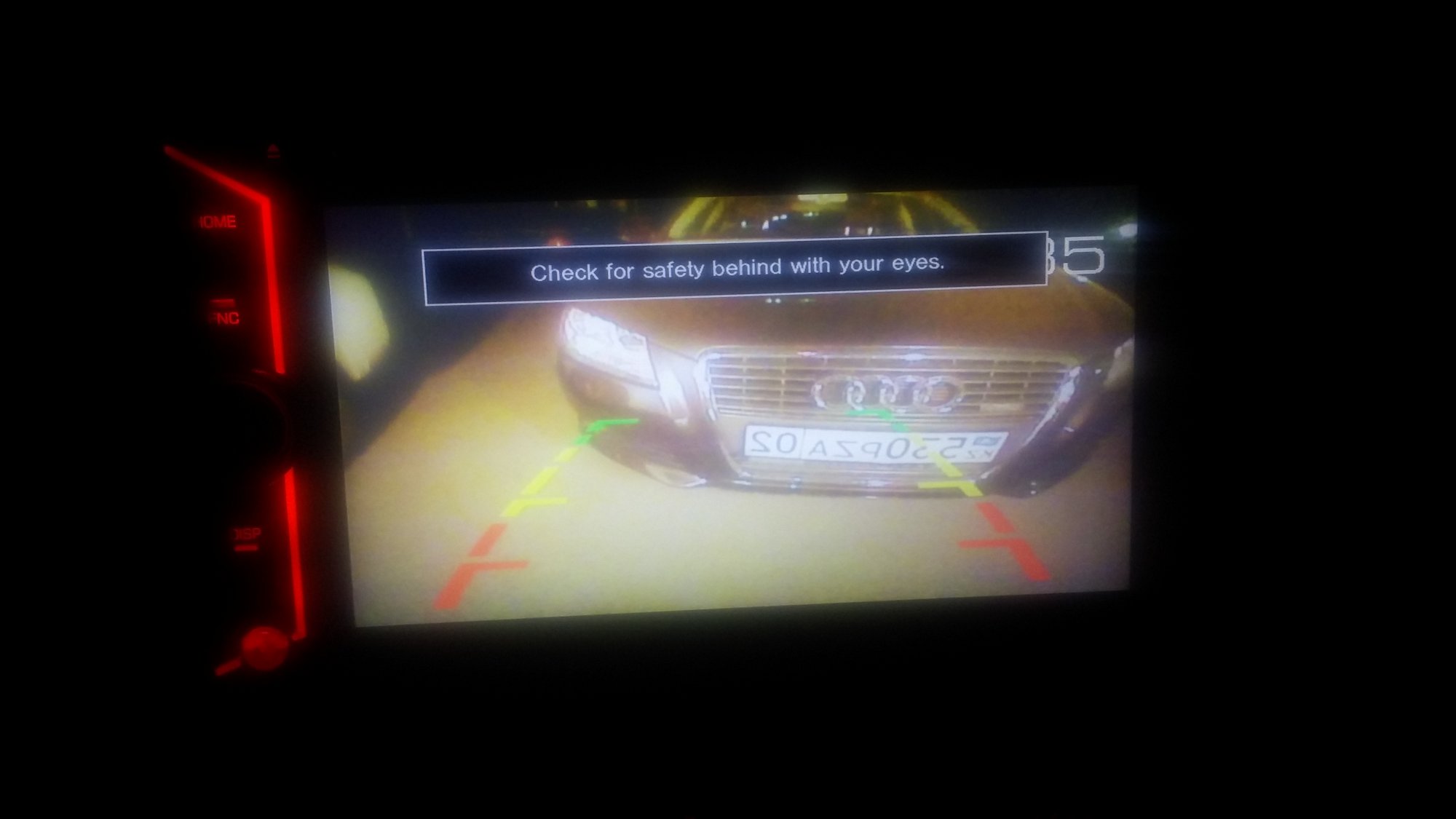

Semion10
22 Январь 2015
SUZUKI DJIMNI
У меня устанавливали в сервисе сузуки. Под запаской. Очень удачно грязью забивается очень сложно. На Паджере стационарно на запасном колесе, так там загрязняется сразу, т.е. есть с чем сравнить. Приложение 2 фото.

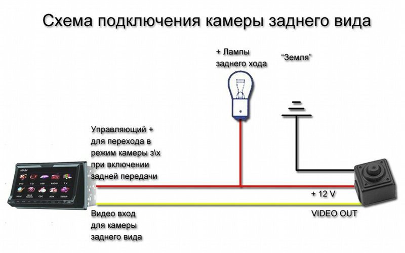

Клубни, а как магнитола переключается на камеру?
Питание камеры от фонаря (задний ход) поступает и тогда магнитола включает видео режим?
Или же надо какой-то управляющий провод ещё подключать?
malcev3
1 Ноябрь 2014
80
Москва , ВАО
СУДЗУКИ ДЖИМНИИ 2007 г.в. АКПП, рулевой демпфер, защита от "Спринтера",задний плафон освещения салона(оригинал), магнитола в штатное место с ДВД и камерой заднего вида , три комплекта колес, багажный бокс .
тюльпан в камеру и мафон, плюс на задний ход к нему плюс который пойдет к магнитоле на ремонтконтроль, массу на кузов

Прошу уточнить: провод "+" камеры соединить с проводом, который идет на лампочку ЗХ и ещё с проводом RC от магнитолы?
Получается при подаче питания на лампочки ЗХ магнитола получает сигнал по RC на переключение в видеорежим?
GreenJim
4 Сентябрь 2015
Suzuki Jimny, зеленый, 2015, 1.3 л, - дилер пока везет.
Тюльпан в голову, но вот плюс к лампе насколько я понял дает сигнал в камеру, а питание от головы идет. А вот голова сама знает, что нужно включить экран когда сигнал с тюльпана идет.

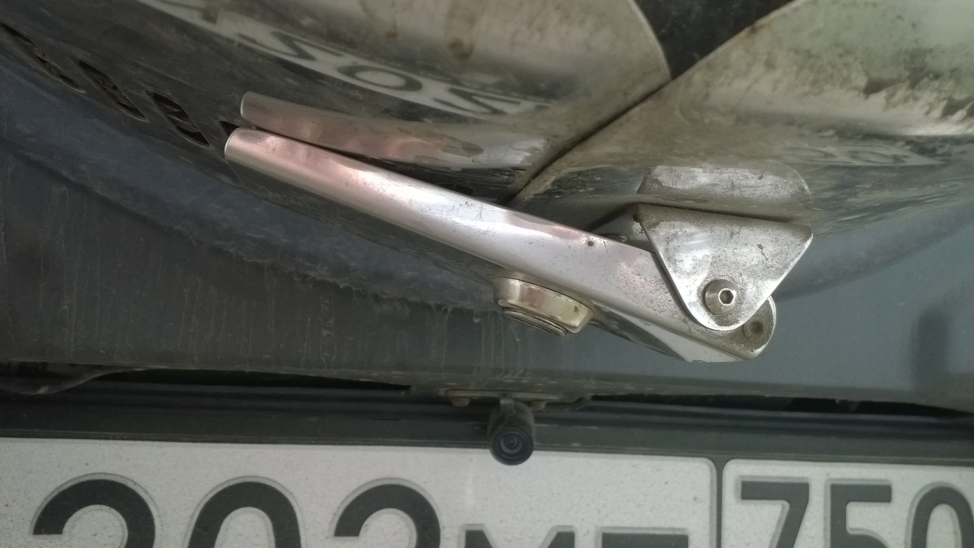

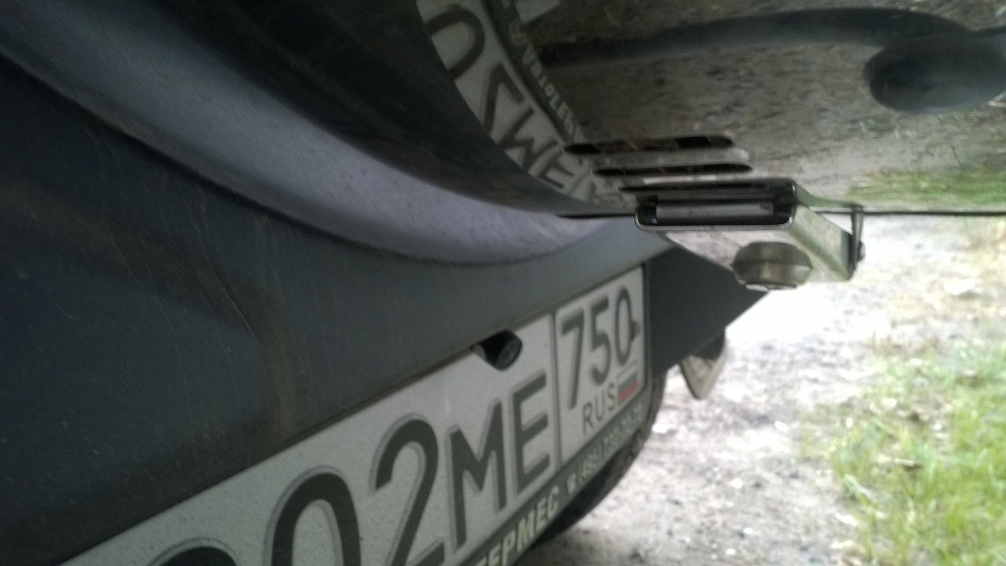

у меня установлена по середине над номеров , камера такая http://ru.aliexpress.com/item/170-W...ersion-Reverse-Backup-Camera/32334204037.html
malcev3
1 Ноябрь 2014
80
Москва , ВАО
По сути , камера эта нафиг не нужна, поставил её из за того что магнитола поддерживает и все, смотрю редко в монитор, мне проще по зеркалам порковаться .
