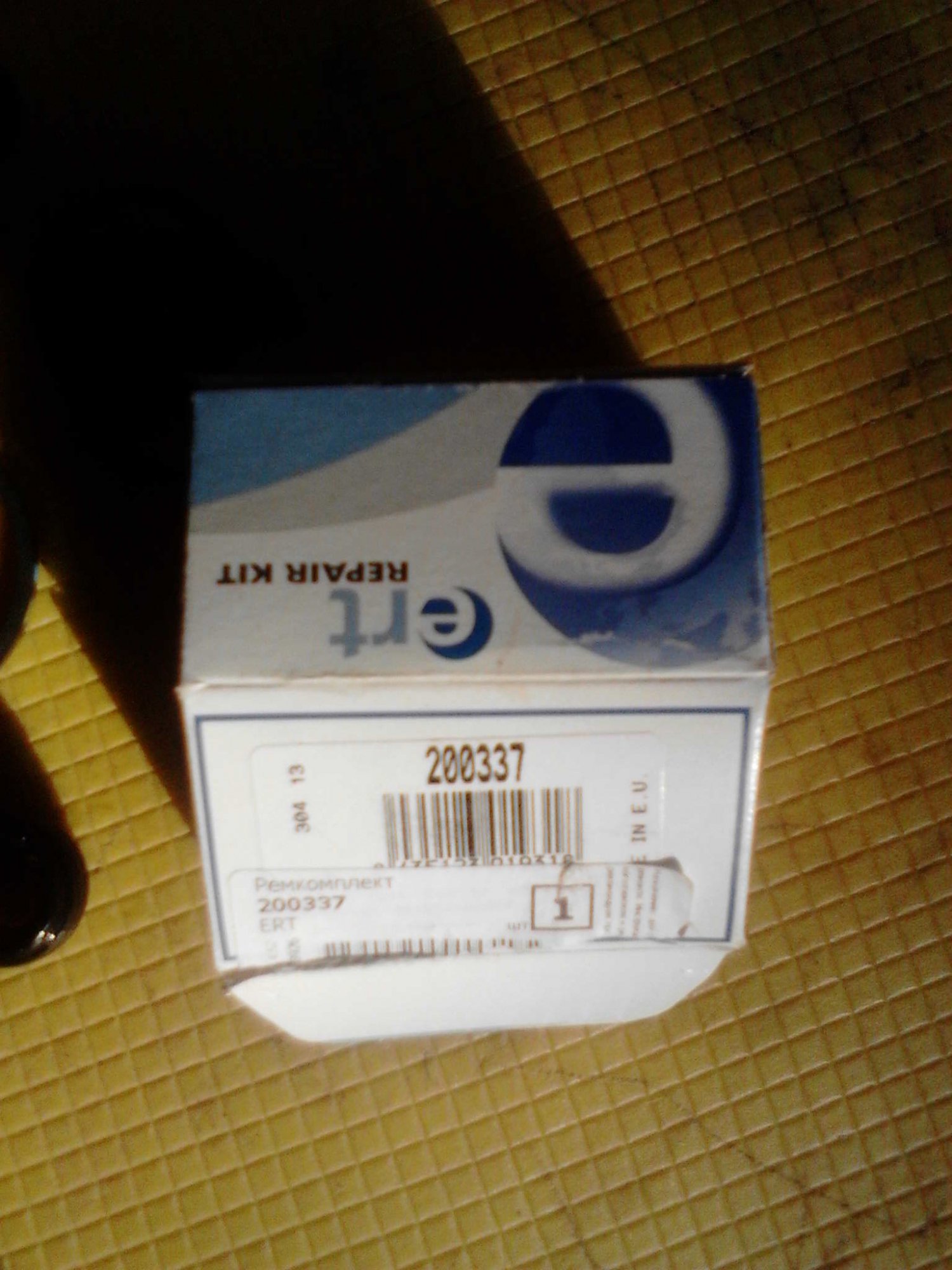

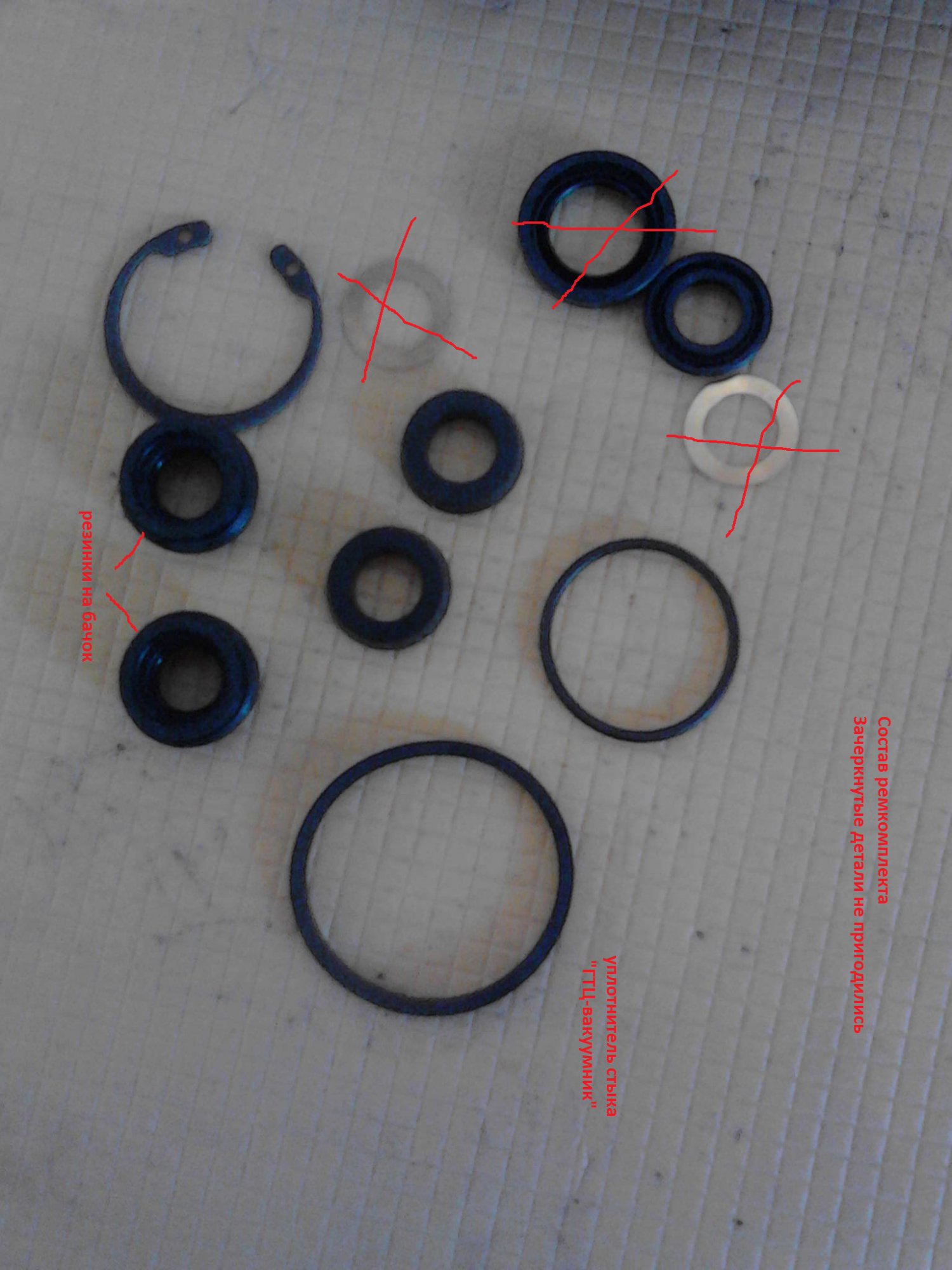

поиски вывели на несколько позиций, я заказал ERT 200337, на днях придет буду ставить.

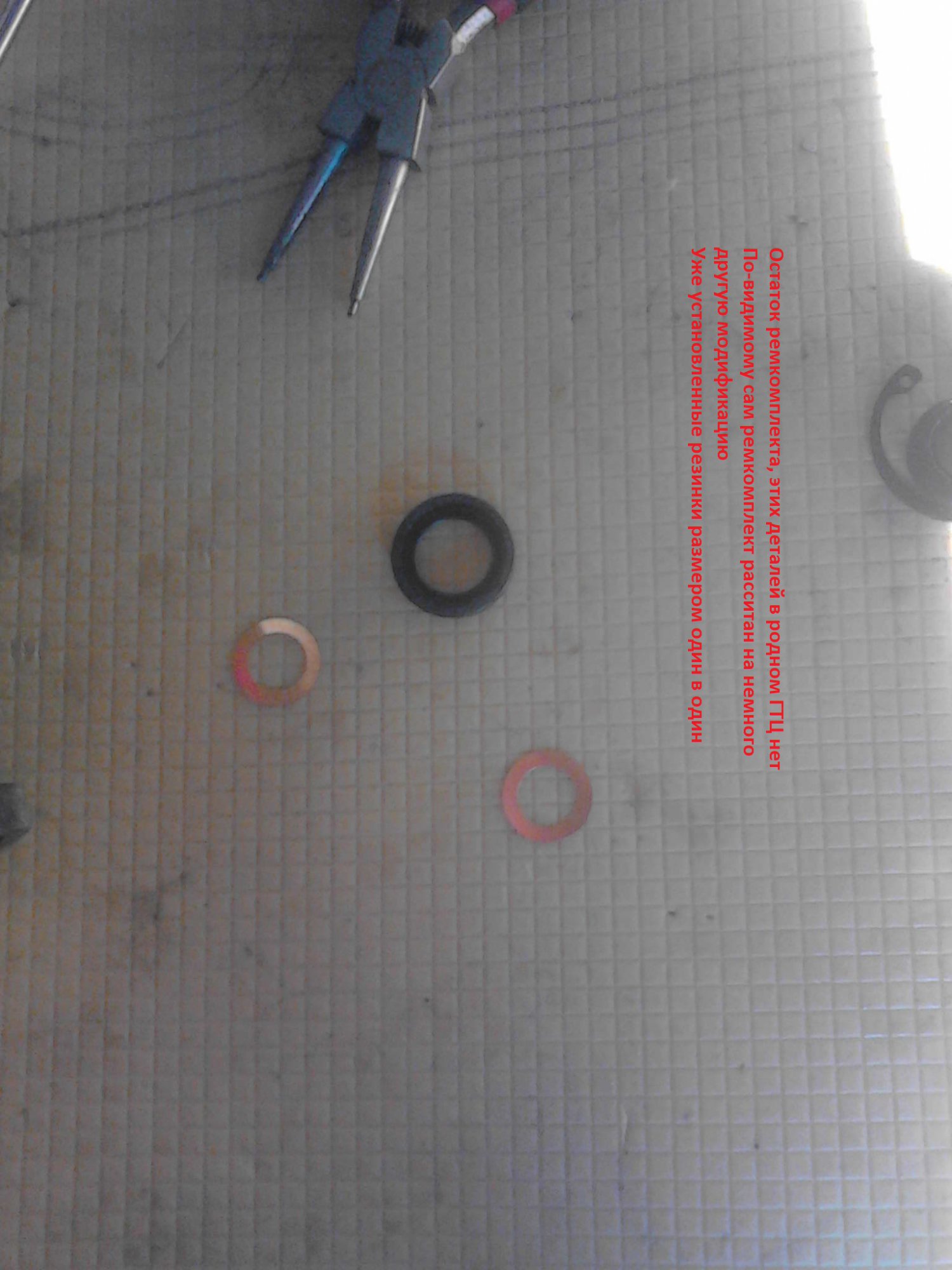

отдельная история с разбором ГТЦ, он считается неразборным, т.к. к нему нет ремкомплектов

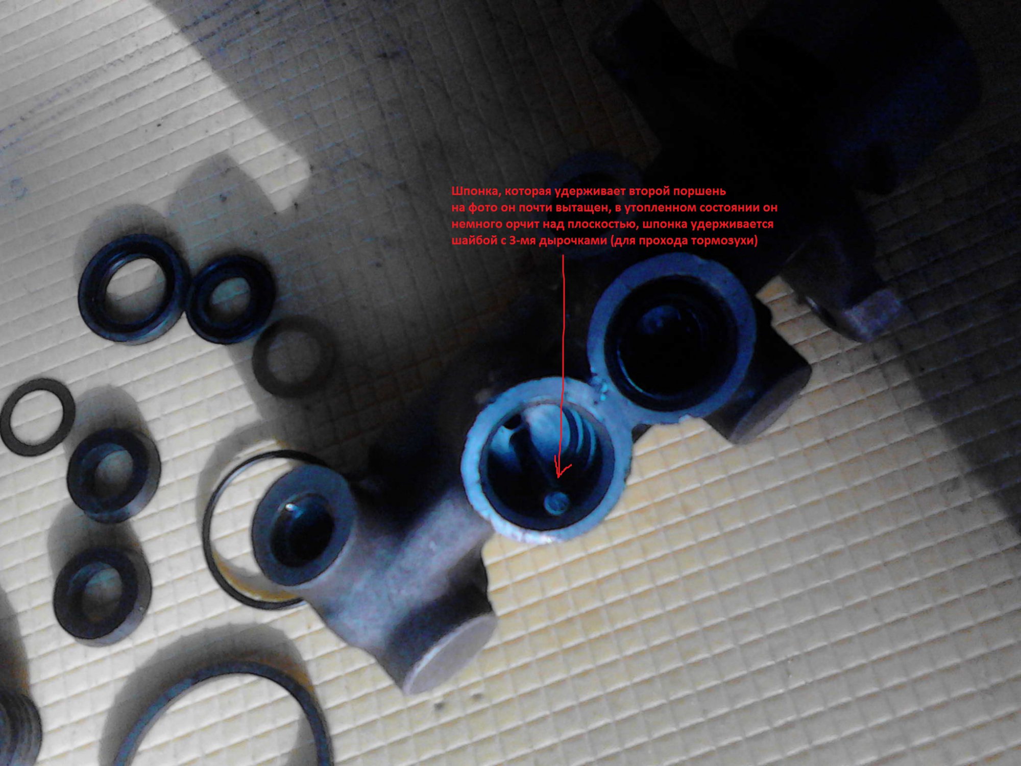

снимаем стопорное кольцо, вынимаем поршень 1 контура, второй не выходит, что-то его держит, по опыту других машин, там снизу обычно идет болт, который держит поршни, здесь ничего такого не было, по картинкам каталогов тоже ничего непонятно
Гуглил конструкции разных ГТЦ, в одном месте увидел, что там шпонка вставляется в той полости, где бачок прикреплен.
теперь надо снять бачок, тоже оказалось непросто, там шплинт хитро вставлен, что так просто не снимешь, в итоге кое-как снял, разрезанная трубка, идет в распор, ооочень туго выходит
под бачком и оказалась шпонка, теперь остается проверить совместимость с ремкомплектом, если не подойдет, то соберу все взад

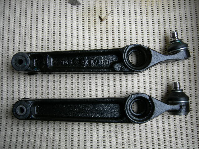

рычаги тоже под замену приедут - Делфи TC1328 - по опыту форумчан
