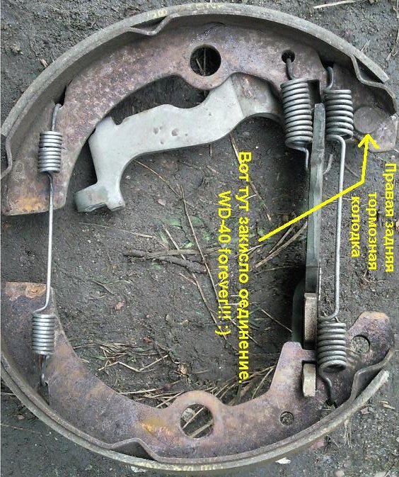

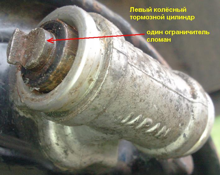

Короче... спасибо всем за ответы. Я их прочитал уже после того,как почти решил свою проблему.
Как я и грозился - спилил бор-машинкой с гибким валом эти "шпильки". В результате этого колодки в центральной части получили больше свободы движения. Для ещё большей свободы открутил правый тормозной цилиндр. С помощью ржавой стамески, толстых ключей и @%#&%й матери удалось отодвинуть барабан примерно на 1,5 см в верхней части. В нижней части пришлось отогнуть ограничительные пластины (которые придерживают колодки снизу). После этого отвёрткой удалось сковырнуть всю конструкцию. Как я и предполагал - небольшая канавка на барабане была. Кроме того обнаружил закисший шарнир, который соединяет колодку и ещё какую-то железяку, крепящуюся к тросу ручника. Руками было очень тяжело расшатать этот шарнир. Помогла WD-40 :thumbsup:. (см.вложение 1)
Край барабана обработал напильником, чтоб убрать канавку. Новые шпильки сделал из шиферных гвоздей (сэкономил 5$). Прочистил и смазал необходимые узлы, поставил всё на место - всё идеально крутится, педаль и ручник работают как положено.
На левом колесе проблема осталась: один поршень прикипел, WD-40 не помогла, к тому же сломал на обоих поршнях по одному ушку-ограничителю (см.вложение 2). Пришлось повернуть целым ушком наружу, ибо изнутри оно погоды не делает. Надо будет заказывать полностью цилиндр, ибо поршней отдельно не продают. На экзисте предлагали за 96000 фантиков (около 12$). + надо заказать задние колодки (~150 тырбыр), а то эти уже просятся в мусорку. Из-за вдаленного струбциной второго поршня рычаг, за который крепится трос ручника, не может отодвинуть колодку к барабану, поэтому ручник на это колесо не работает Рыдаю! .
Провозюкался 2 дня, вчерашний послеобеденный дождь не дал спокойно работать, пришлось ждать воскресенья.
Вот только осталось не понятно назначение зубчатого механизма у железяки, которая стоит как распорка между колодками.

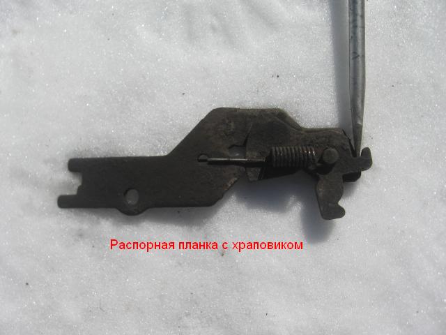

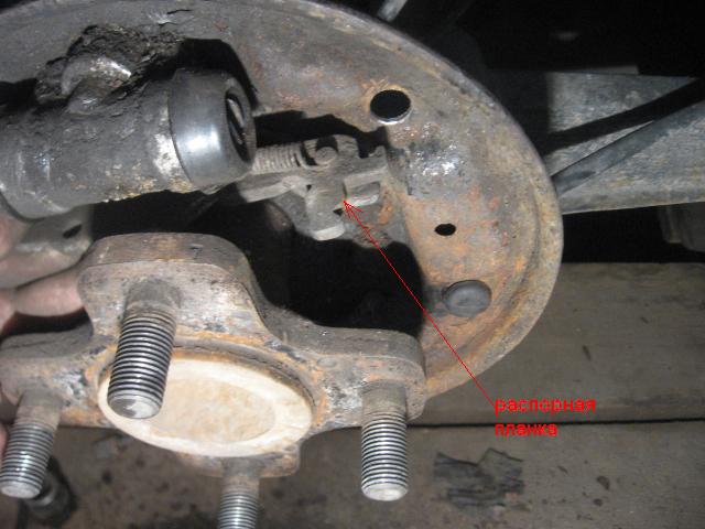

На дорестайле:
Окошка для манипуляции с механизмом подвода колодок нет.
Храповик подвода колодок так прост,что сходу и не догадаться-просто зубчатый сектор упирается в другую пластину,и все это соединено пружиной.
По мере износа колодок храповик сам перещелкивается на следующее деление и планка удлинняется, таким образом выбирается излишний зазор. Вмешательство извне не требуется. Плохо тем что перед снятием барабана невозможно вернуть храповик в начальное положение и сверлить дырки в щите бесполезно. Если трос ручника живой и легко возвращается назад и цилиндр движется, то зазора должно быть достаточно для преодоления буртика на барабане.
На рестайле:
Распорная планка регулируемая колесиком как на удлиннение, так и на укорочение. Для вращения колесика в щите есть окно под отвертку. http://www.suzuki-club.ru/forum/showpost.php?p=657631&postcount=9
После сборки при отпущеном ручнике, вращая колесико вручную выбирают зазор колодок, а потом уж настраивают ручник. Плохо тем что по мере износа колодок надо лезть и вручную выбирать зазор. Сигналом к этому служит высоко поднимающийся и не держащий ручник. Ошибаются те, кто при этом сразу лезет регулировать длину тросов ручника. Стоит выбрать зазор в колодках и ручник вернется на прежнее место.

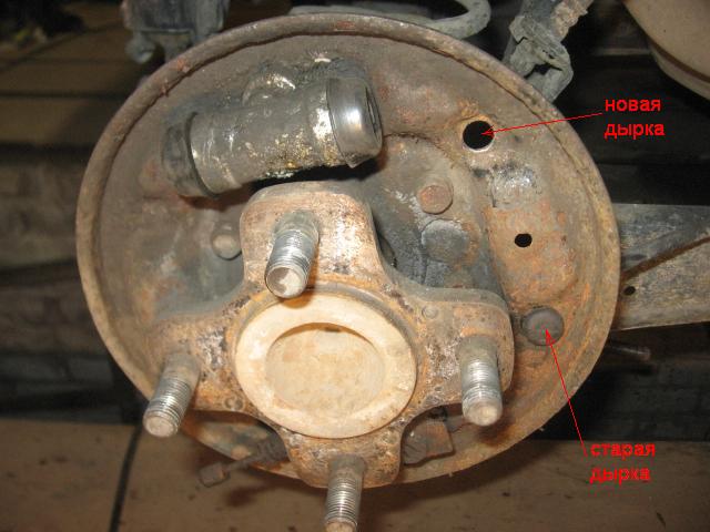

На дорестайле:

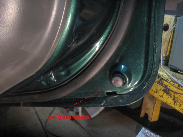

Опять пришлось снимать барабан на дорестайле. Не, ну я конечно рад что колодки сами подводятся по мере износа, но малейший буртик на барабане (а он неизбежен) приводит к мучениям. Сняв барабан я решил первым делом найти способ разблокировки храповика извне для освобождения колодок.
В тормозном щите была "старая дырка" закрытая резиновой заглушкой. Не нашел я этой дырке практического применения. Просверлил "новую дырку" такого же диаметра как и "старая" 11мм. Через неё отверткой можно зацепить зуб храповика и разблокировать его.
Пробку из "старой дырки" воткнул в "новую", а "старую дырку" заткнул резиновым упором взятым из двери. Он там не выполняет функционального назначения.

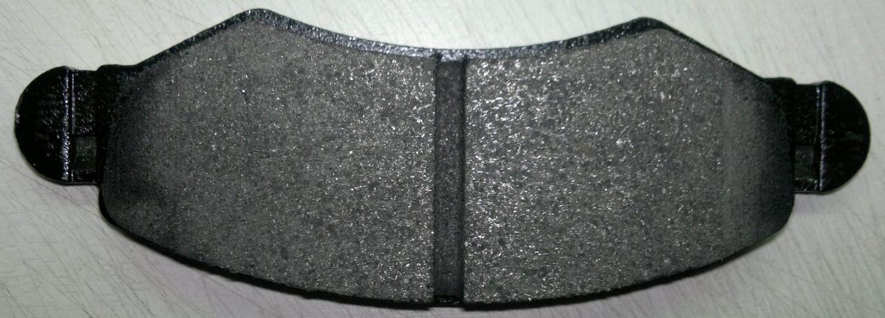

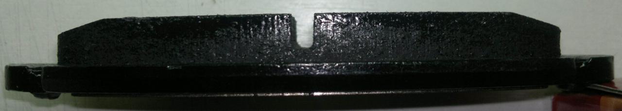

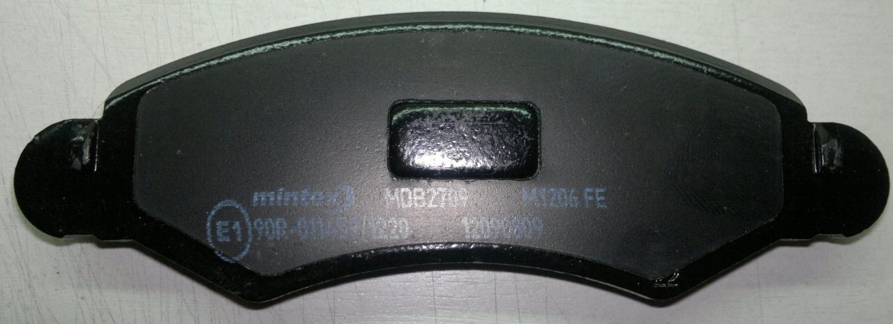

Хороший вопрос, но нет хорошего ответа. Машина-венгр, те "европеец" и на деталях с маркировкой в тормозной системе были надписи BOSCH. Однако именно на тормозных дисках этой маркировки не было, как впрочем на любых других тормозных дисках тоже ( вместо BREMBO теперь стоит ATE ). Возможно где-то был MAPP код, но мне удалось сорвать шляпку фиксирующих винтов у диска и созерцание превратилось в борьбу с высверливанием, нарезанием резьбы и прочими радостями. Думаю за большее количество дензнаков можно купить и оригинал, но лучше позаботиться об ударной отвертке, чтобы без проблем отвернуть 4 поганеньких винтика без "танцев с бубнами".

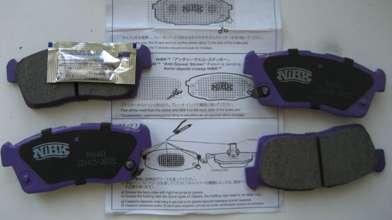

Я себе на Круз поставил передние колодки NiBK PN-9443. По коллективному мнению форума дрома - зе бест!
Левый тормозной диск у меня оригинал (пробег 135 тыщ). Правый поменял этой зимой на котрактный вместе с поворотным кулаком и ступицей.
Купил данный поворотный кулак (вместе с диском, тормозным суппортом, колодками, ступицей, подшипником и датчиком АБС с отрезаным проводом) в Новосибирске за 800р. + доставка т.к. еще рублей 300.

Колодки NiBK PN-9443 однозначно лучше TRW.
В коробке с NiBK кроме колодок ложат антискрипные пластины, смазку и клеевую сетку.
