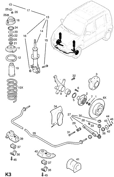

седня облазил все куцево.. и выяснилось вот что от тики и матиза рычаги короче на 1см причем короче именно часть от шаровой до крепления стабилизатора(так ли это критично?)...
вот.. также был найден родной рычаг.. причем по безумной цене... и милая барышня сказала, что на 1.3 рычаг длиннее чем у литрового варианта...я ей верить несклонен но всеже у каво каие мысли???
а тиковский и матизовский я так и непонял чем отличаются.. вроде ничем)

Я тоже разговаривал с именно этой дамой! Это действительно так... на вагоны с 1,3 рычаг длиннее чем на 1.0... Себе я поставил от Матиза... подошел 1 в 1! Но у меня литр.. На 1,3 он точно не подойдет... колеса будут под углом стоять! А что у тебя есть проблема с рычагом?

я капался на экзисте и по фоткам мерил и высчитывал относительные размеры... так вот результаты таковы, что в одном и том же разделе(я капался в разделе агиловских, потомушто там есть много неродных) рычаги встречаюцца разные... какраз такие, как нужны на вагон 1.3, и тот который короче вагоновского вабще непонятно как и чего заказывать,чтобы не лопухнуцца....

попробуйте померить расстояние от центра шарнира до центра отверстия крепления стабилизатора поперечной устойчивости...
разниза длинны рычагов всего 1 см ее даже на глаз не всегда заметно....

Мне, собственно чего мерять, я уже год езжу на Матизовских рычагах, родные выкинул.При установке центры отверстий точно не промеряли, но совпадали они,100%.и рычаги по длине и отверстия. Если бы было смещение-увидели бы. И потом ЕСЛИ МАТИЗОВСКИЕ КОРОЧЕ, то колеса не "домиком " будут, а наоборот...

А вот и продолжение истории:
Мне сегодня мои менеджеры ответили вот так на заказ запчастей (рычаг нужен правый с сайлентблоком и втулками стабилизатора):
"Пока ничего нового сообщить не могу. К моему глубокому сожалению. Положительных ответов наши поставщики не дают. Сроки и цены дают очень разные, а как правило это говорит о том что никто не может привести данные запчасти. Можно попробовать обратиться в магазины, которые занимаются запчастями на немецкие авто. Мы пытались через своих, но они отказались наотрез связываться с Сузуки. На всякий случай даю каталожные номера запчастей:
1. Рычаг 45200-75F20
2. Втулка стабилизатора 42431-83E00 (лучше заказать сразу 4 шт.)
3. Кронштейн 42441-83E00
4. Сайлентблок 45261-77A10 - на следующей недели будет у нас."

На днях я пытался самостоятельно перетрясти подвеску (поменять рычаги, опоры с подшипниками и всеми резинками, сайлентблоки стабилизатора). Удалось это слабо – не смог я открутить гайки крепления стойки к кулаку (вороток погнул, шлицы свёз – ни с места!). А рычаги - оказались короче на те самые 10 мм! Скажу сразу: рычаги не оригинальные (FEBI 19501), куплены в Экзисте как совместимые c «родными» 45200-75F20, которые нам всем хорошо знакомы по каталогу на prokee.hu. Вот только родные ли они? Поскольку я привык все перепроверять, то пристал к официалам (СИМ и Викинг), которые по электронным каталогам проверили и сказали: «да, 45200-75F20 – это они!». OK, тогда, памятуя о проблемах, описанных в топике, старательно пытаемся обнаружить «совместимый» неоригинал. Выясняется, что для Матиза и дорестайлингового Вагона FEBI предлагает замену с другим номером (17506). Стало быть, 19501 – действительно то, что нужно? Заказываем… И вот результат :)
Делать нечего – нужно искать что-то другое. Однако прежде чем заказывать оригинал, я предпринял маленький research. И выяснились чрезвычайно любопытные подробности. В каталоге на detali.ru обнаружилось ДВА оригинальных номера рычага! Один – наш старый знакомый, 45200-75F20. А второй - 45200-83E00 с примечанием «VIN NO.140197~». О как! Тут я вспомнил, что на том рычаге, который установлен у меня сейчас, есть маркировка «83E» (что довольно странно для детали, не имеющей в каталожном номере ни одной такой цифры :) И последние шесть цифр моего VIN действительно дают число старше магического «140197»…
Пробил по Экзисту: 45200-83E00 снят с производства, вместо него выпускают 45200-84E00. И самое интересное: списки совместимости для 45200-75F20 и 45200-83E00 не пересекаются! Стало быть, родные рычаги действительно разные :)
Какой сюрприз… не сказать чтоб приятный :(
Таким образом, выдвигаю следующие предположения:
1.Литраж мотора значения не имеет (для разных моторов и КПП в подвеске отличаются только пружины, что логично – кстати, в каталоге на prokee.hu об этом факте тоже почему-то умалчивают и стригут всех под одну гребёнку, правда, под самую «тяжёлую»), а значение имеет только VIN. Поскольку нумерация Вагонов в кузове MM Type I начиналась со 100001, тип кузова тоже не при делах.
2.Компьютерные каталоги официалов «немного не в курсе» гениальных усовершенствований сузучьих инженеров; продавцы тем более путаются и болтают ерунду.
3.«Неоригинальность» деталей ни причём – они честно совместимы с оригиналом. Просто оригиналы бывают разные :)
Вот такие бывают «слабодокументированные» особенности конструкции.

Моя история имела логическое завершение только 1,5 месяца спустя после того как дилеры нашли в Германии (!!!) мне правый рычаг (45200-75F20). Т.е. ехали запчасти долго, а смомента поломки и того больше времени прошло - с 15-го июня по 25-е августа я ждала в итоге. Ну, ладно, все позади, наладили, развал-схождением все отрегулировали - езжу теперь очень осторожно, близко к бордюрам не подъезжаю принципиально.
А вот старенький поломанный рычаг я измерила - 32см.
Так что, друзья, можно было спокойно обойтись неоригиналом, подходящим по длине, если дело только в ней. Но ведь заранее не знаешь, где соломку подстелить, чтоб мордой не так больно стукаться было... Так-то. :(

32 см – это длина моих FEBI 19501 (межосевое расстояние «палец – стабилизатор» около 80 мм)!
Стало быть, у вас на машинку 2002 года подходят рычаги для Вагона с VIN младше 140197?
И что, у вас последние 6 цифр VINа действительно меньше этого числа? Тогда почему у меня больше (притом, что моя машина 2001 года)? Всё это уже на какой-то бред становится похоже…
Хотя теперь, после сообщения toolma, я подозреваю, что «рацухи» с рычагами – дело рук GM’овских, а не сузучьих кулибиных. Чтоб им… ни дна ни покрышки.
И ещё одна вещь остаётся для меня загадкой: почему, если рычаги отличаются по длине на сантиметр, все остальные детали одинаковые? Как, в частности, изменить на сантиметр длину привода? Или разница устраняется простым изменением рабочего угла рычага, т.е. короткий рычаг стоит более горизонтально?? Но всё равно развал изменится… н-да, не для среднего ума задачка :)

Я померила так: длина общая (от края до края) 33 см, а если мерить от центра отверстия до центра, куда вставлен сайлентблок (короче по осям) то 32 см. Это про старый рычаг.
А новый чтоб померить придется лезть под машину, а величину развала в сервисе узнавать, это я к тому, что прям щас я эти данные получить не смогу, только через какое-то время. Рычаг правый, после замены машину повело влево, т.е. вот поэтому на развал и заехала, но величину не спросила, не знала, что может пригодиться. Маркировку старого посмотрю, с новым более проблематично, ведь туда лезть надо! Но тоже посмотрю обязательно, было б сухо на улице.
Мне кстати он тоже в 5штук денег обошелся, в Германии нашли. Ближе не было...

Вот истина проявляется. Значит есть рычаги 33см и 32см длиной..Осталось только померять свои-видимо тоже 33 см и колеса"домиком" а надо было 32.
