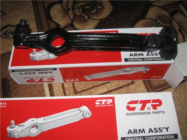

привезли мне сегодня рычаги СТР
померил тже самый размер 285 примерно

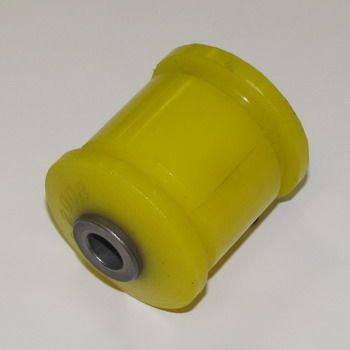

я так понимаю задние продольные рычаги подходят от матиза ко всем вагонам?
или есть смысл замены саленблоков полиуретановыми? таким
