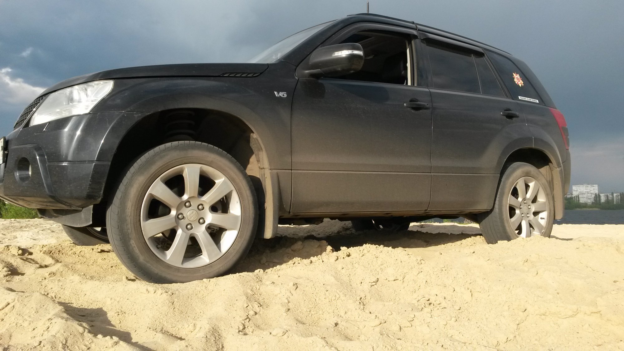

У нас сушь стоит вторую неделю. 11-го позажигали на песке - пошел запах.
если, были, после зимы, короткие поездки, то могла вся зимняя химия и не обгореть, а, сейчас большие нагрузки и длительность, отсюда и появился запах,

Вчера еще были песчаные покатухи. Участвовало 4 НСГВ, Джимник и СГВ - "пахли" все.
