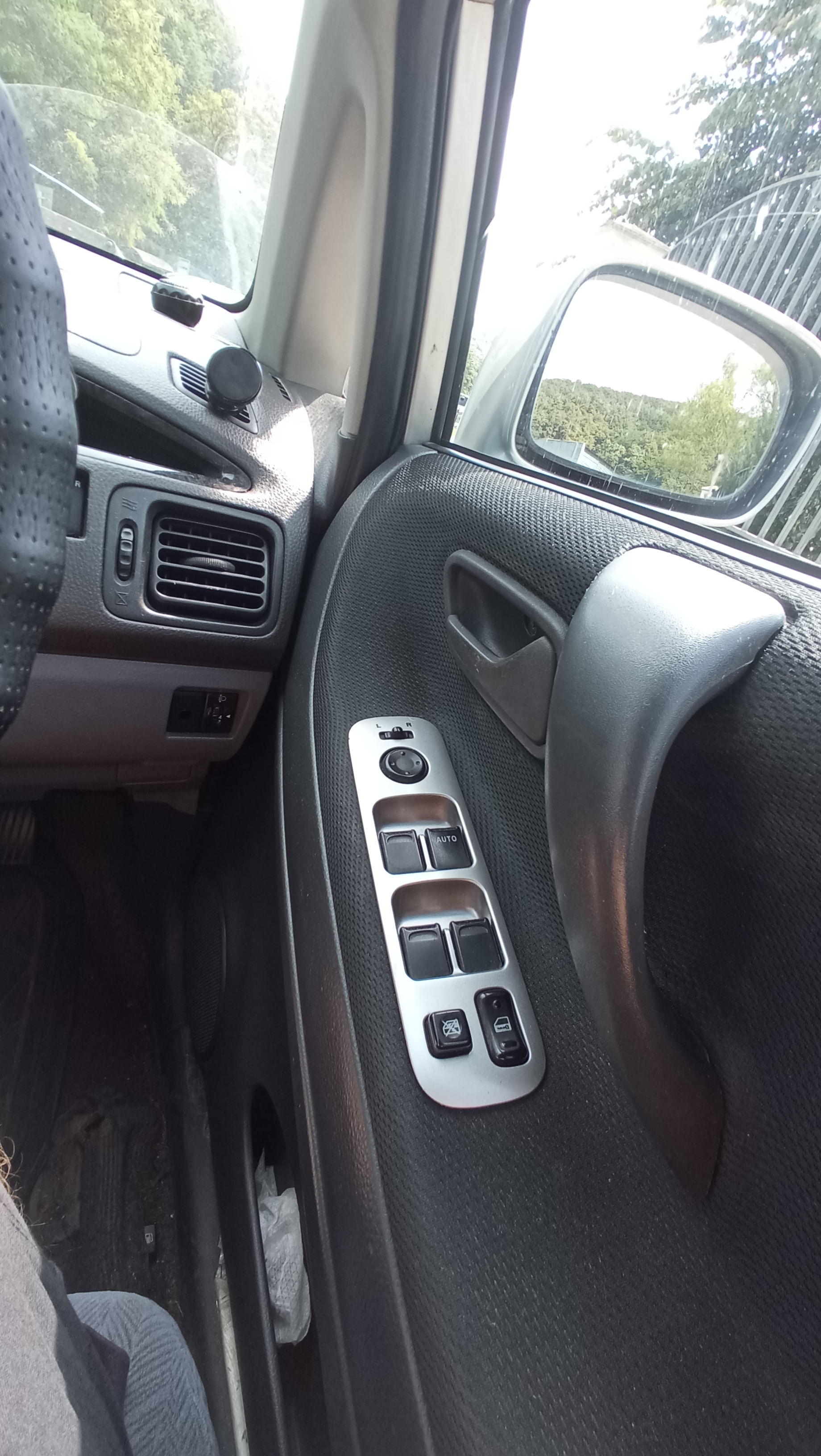

Спасибо всем за ответы, буду смотреть замок. Вот сейчас к машине подошёл, решил проверить заодно, открыл как и описывал с кнопки на ключе, закрываю - водительская снова открыта, закрыл со второго раза. Сел внутрь, нажал на кнопку на двери, «солдатик» водительский дёрнулся, но не опустился. Повторил раз 5 открыть-закрыть с кнопки на двери - удалось закрыть сразу все! Итог. С ключа теперь закрывает все сразу , открывает сначала только водительскую. С кнопки на двери открывает и закрывает все сразу.
Значит и вправду замок клинит. Мало вероятно, что тяга замка где-то задевает в двери, но проверить стоит. Если нет, то замок на замену, хотя можно попробовать и поковырять его и смазать, может поможет.

Разъемы разные, проводка разная. Можно попробовать поменять вместе с проводкой двери, но не факт, что будет работать, т.к. на дорестайле и рестайле на пассажирских кнопках полярная отличается, наоборот она сделана. Вот если менять проводку и кнопки во всех дверях, то скорее всего все будет тогда работать
В общем долго раздумывал, в итоге все же решился. Купил блок от рестайла и проводку в дверь, тоже от рестайла. Поменял блок кнопок стеклоподъёмника вместе с проводкой, и ура, все работает идеально. Все окна, ЦЗ, блокировка. Единственное что не работает - регулировка зеркал, ну это и понятно

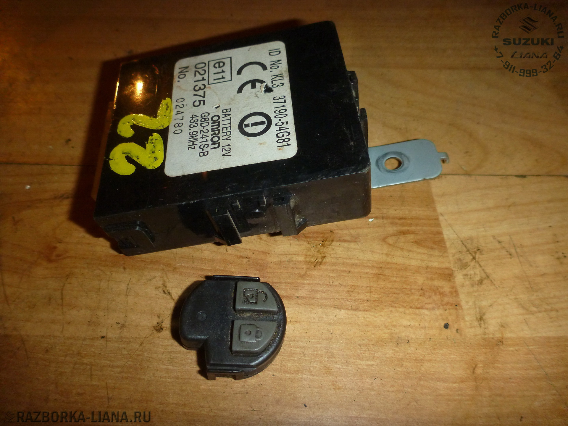

Я бы просто поменял контроллер центрального замка и кнопки в ключе. Скорее всего просто контроллер глючит у вас.
Б.у. контроллер - 500 руб., кнопки - 200.
Ну или попробуйте перепрограммировать свои кнопки заново в контроллер, хотя вряд ли это поможет. Инструкция тут:
https://suzuki-club.ru/threads/47845/#post-903584

Подскажите пожалуйста если не срабатывает данная процедура... т.е. При проделывании всей последовательности центральный замок не сдёргивается... куда копать? Стояла раньшенештатная сигналка.. которую выдрали, но видимо что-то осталось может управляющее ЦЗ. С боковой двери ключом могу закрывать. Внутри машины когда жму кнопку закрытия ЦЗ закрывает открывает. Но при попытке прописывания брелка нет срабатывания ЦЗ после которого нужно жмякать кнопки на брелке. У рулевой колонки нашёл большое реле от сигналки и два предохранителя. Но как я понял по другим видео это на бензонасос. Если у меня он работает то наверное не стоит в него лезть. Ещё с ключа в водительской двери не могу открыть закрыть. Думаю что-то с личинкой. Потому что помогая рукой за тяги меганизм срабатывает. Главный вопрос почему не работает механизм прописывания?

Напишу.. может кому-то поможет. Вчера вспомнил что предыдущий владелец показывал контакт который отключен. Контакт наличия ключа в замке зажигания. Типа пиликает если достали ключ не в крайнем положении. И предположил что в нём может быть вся суть. Сегодня сработал этот режим прописывания ключа. Да к тому же и сработал ключ с алиэкспресса. Если кто будет заказывать то ключ нужен на 433МГц. Решилось всё за 10 долларов. Это приятно учитывая цены на установку сигналок теперь. Ну и саму сигналку ещё либо центральный замок. Посмотрим конечно сколько проработает и не будет ли глюков. Но главное докопался до истины. И контакт снова отключил потому что пиликает постоянно. На ЦЗ это уже не влияет.
