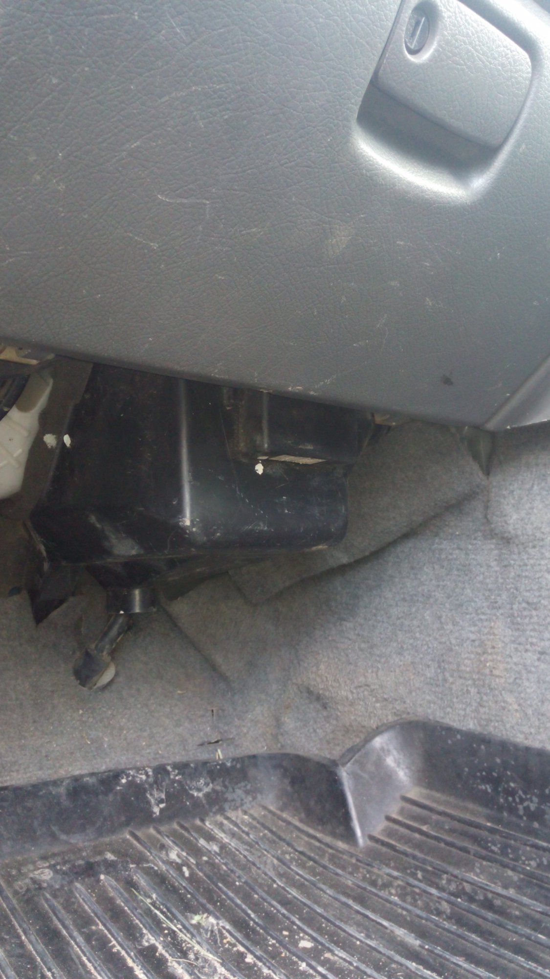

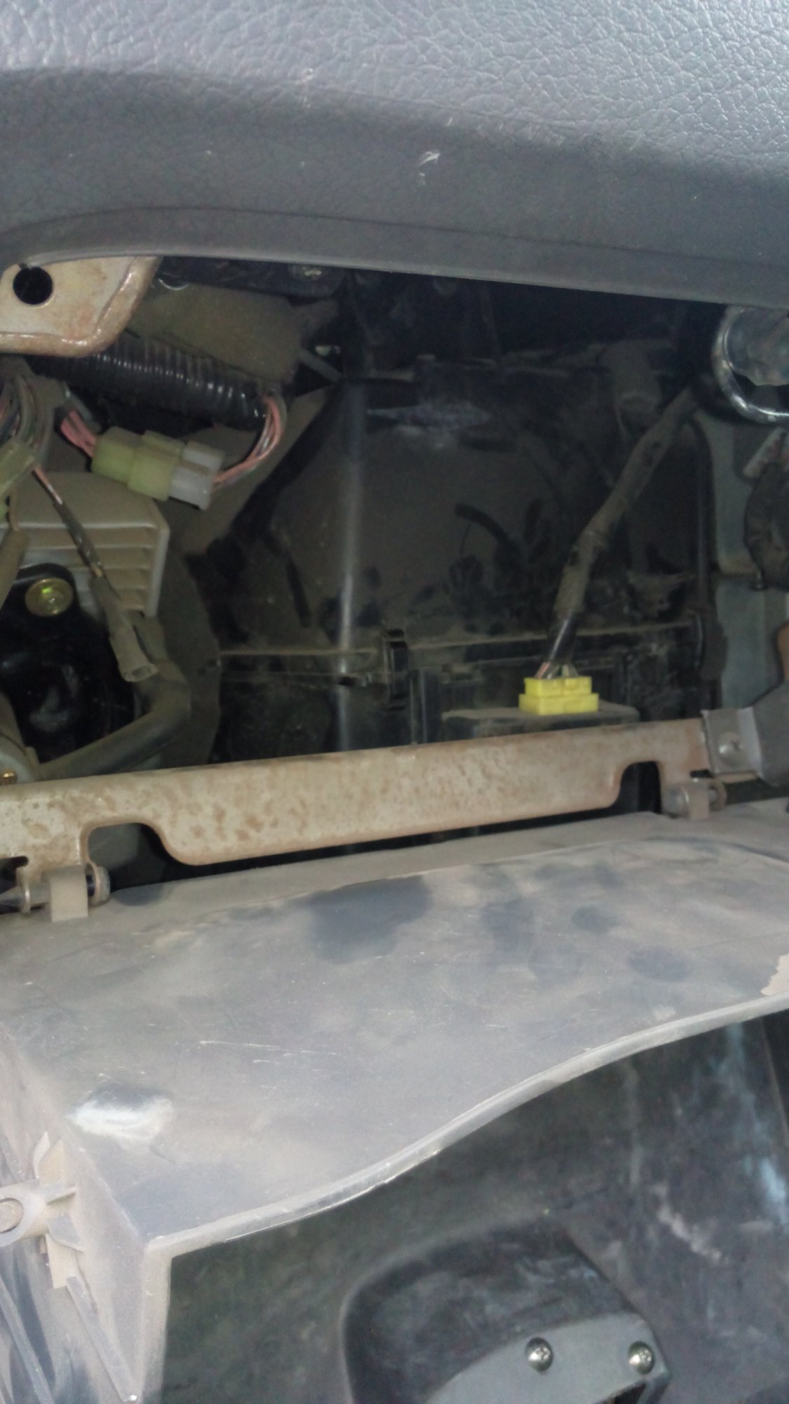

где стоит салонный фильтр у Suzuki Escudo квадрата 97г.в.?
nikola ja
12 Июнь 2015
105
Мазда Леванте , то бишь Сузуки Эскудо . 2л. 5дв. правый руль.механика 1997г. дв. J20 A
срок владения 2недели.
фильтром выступает салонный испаритель кондиционера))
А он как то обслуживается , то бишь меняется(чистится).. как его снимать : снаружи (фото №1) или с нутри (фото №2).
и еще вопрос : там на втором фото видно ,что какойто штекер на проводе болтается , куда он должен подклечен быть ?
