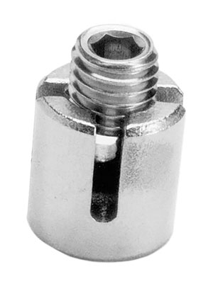

смысл понятен. Будет ли держать залитый свинец?

хочу попробовать, тросик сам то дешевый, руки вроде есть. Да я и сам грешен, не всё сразу устранял, многих проблем можно было избежать, но финансы не всегда позволяют, вовремя всё делать, пока качество 90 тых, прощает.[DOUBLEPOST=1448132509,1448132438][/DOUBLEPOST]Только с новым авто нет проблем

А почём гаражи у вас? У нас от 200 т. рублей, тут тогда проще машину по новее взять.[DOUBLEPOST=1448206994,1448206769][/DOUBLEPOST]Раз тут сказал, про тросик, вот что нашел 8424img.jpg zajim_trosa_al.jpg надо глянуть на это всё в живую, смерить наш диаметр троса, диаметр крепления в салоне, ещё подобные вещи есть у мотоциклистов

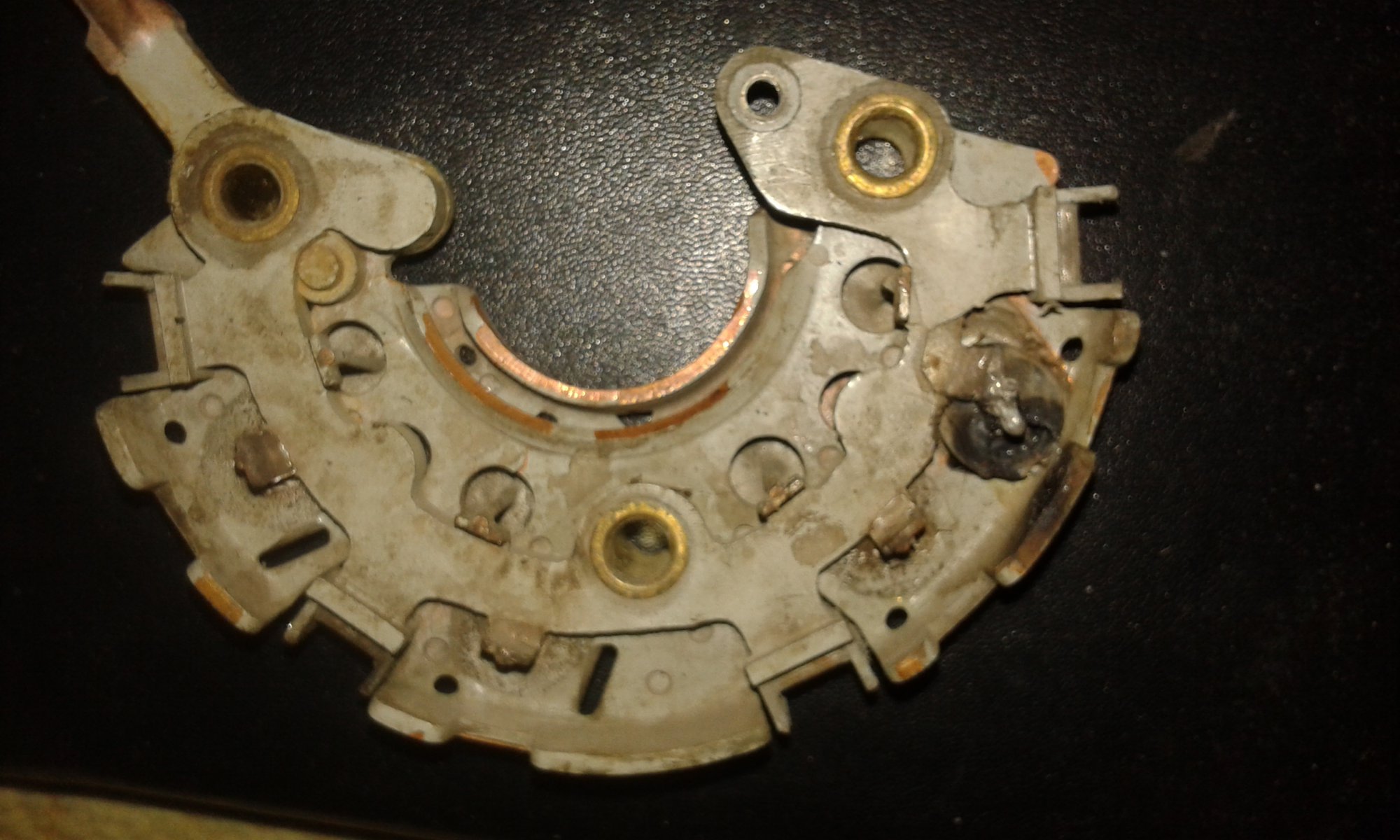

У меня в течение месяца диодный мост умерал ,заряд давал на больших оборотах .
Разобрав ,поехал на сто ,где мне подобрали новый . Он чуть отличался но встал как родной .[DOUBLEPOST=1448208682,1448208384][/DOUBLEPOST]

Про трос
http://moto-116.ru/index.php?route=product/product&product_id=370
http://mikrob.ru/viewtopic.php?f=423&t=137157
http://sylphy.ru/stati-pro-sylphy/1295-izgotovlenie-i-zamena-trosov-stoyanochnogo.html
Вроде, всё просто[DOUBLEPOST=1448211471,1448208883][/DOUBLEPOST] Алькатрас Что с движком, выяснили[DOUBLEPOST=1448212500][/DOUBLEPOST]Сегодня бродил, по магазинам, в поисках масла синтетики , на разлив только 5w40 340 рублей, увидел зик 5w30 z7, ща они в пластике пошли взял за 1350 рубликов+промывочное и еще надо будет сольвента взять 0.5 литра заместо 5 минутки, и еще 0.5 для очистки двигла

Привет мужики. Вообще сдох диодный мост. Обратился к электрику поставили от Toyota corona. Единственное там было четыре пайки а от Toyota 3 пайки подошёл как родной он мощьней.[DOUBLEPOST=1448728840,1448721473][/DOUBLEPOST]Всё работает полёт нормальный. Но всё равно генератор контрактный нужно покупать. Сегодня сам в этом убедился разобрав его. На валу миллиметра 2 выработка.
