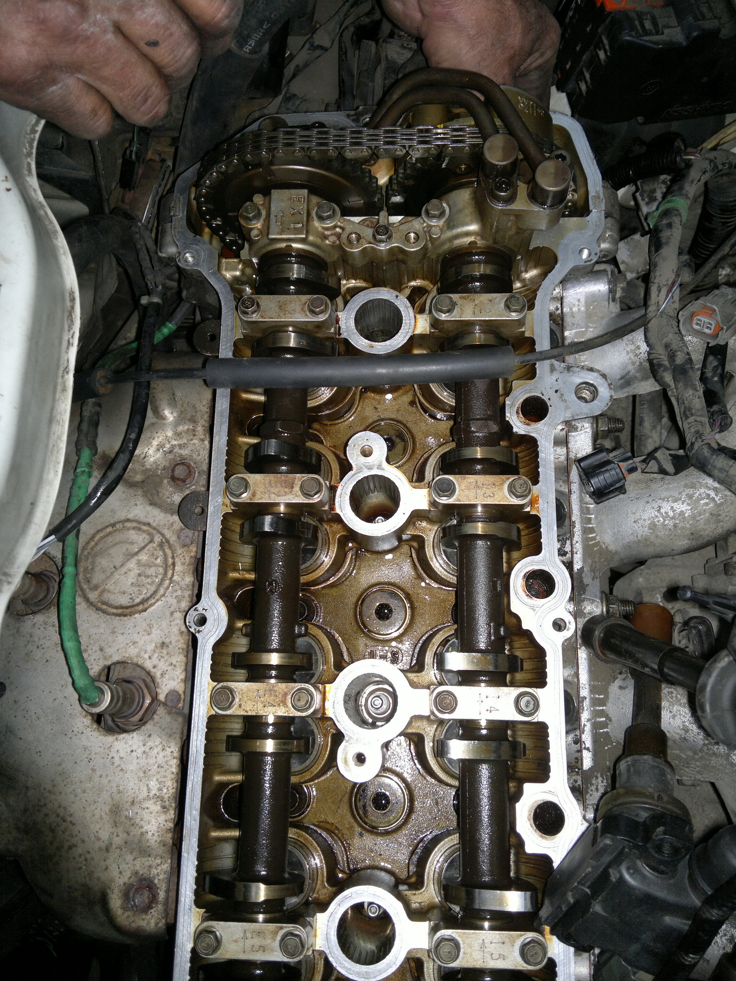

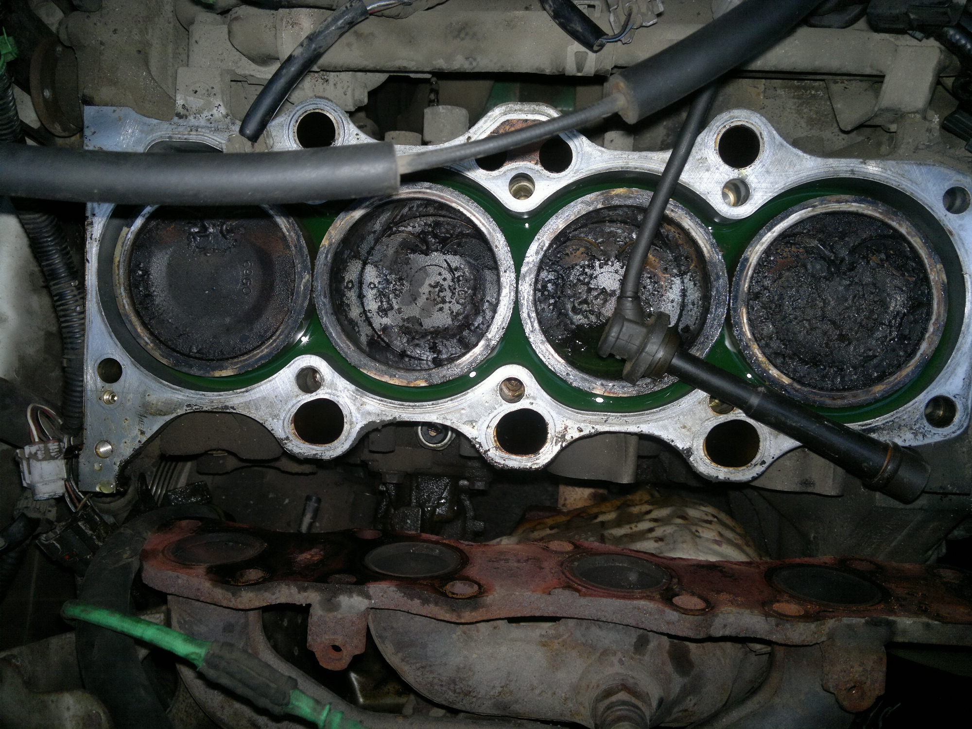

И тут я заметил пузырки в расширительном бочке и подумал, а может это ГБЦ, прогнав злую хрень из головы, начал искать оправержения этому:
Берем резиновое изделие №2, снимаем (на оставшей машине) крышку радиатора заводим газуем... ждем, ну если вы получите прошу прощение "банана" радосно смотрящий в небо это оно, но у меня было так, почему-то скидывать газы она у меня начинала только после поездки по трасе и таки на 3-3,5 т. оборотов... Как узнал проехал 150 км, на скорости в 90, 2-2,5 больше не газовал и практически ничего не выдавило, 20 км, проехал на скорости 120 и около литра скинула, одев куртки перчатки я открыл крышку она пшикнула, натянул индикатор дал газу.... ну и все ясно... газы...

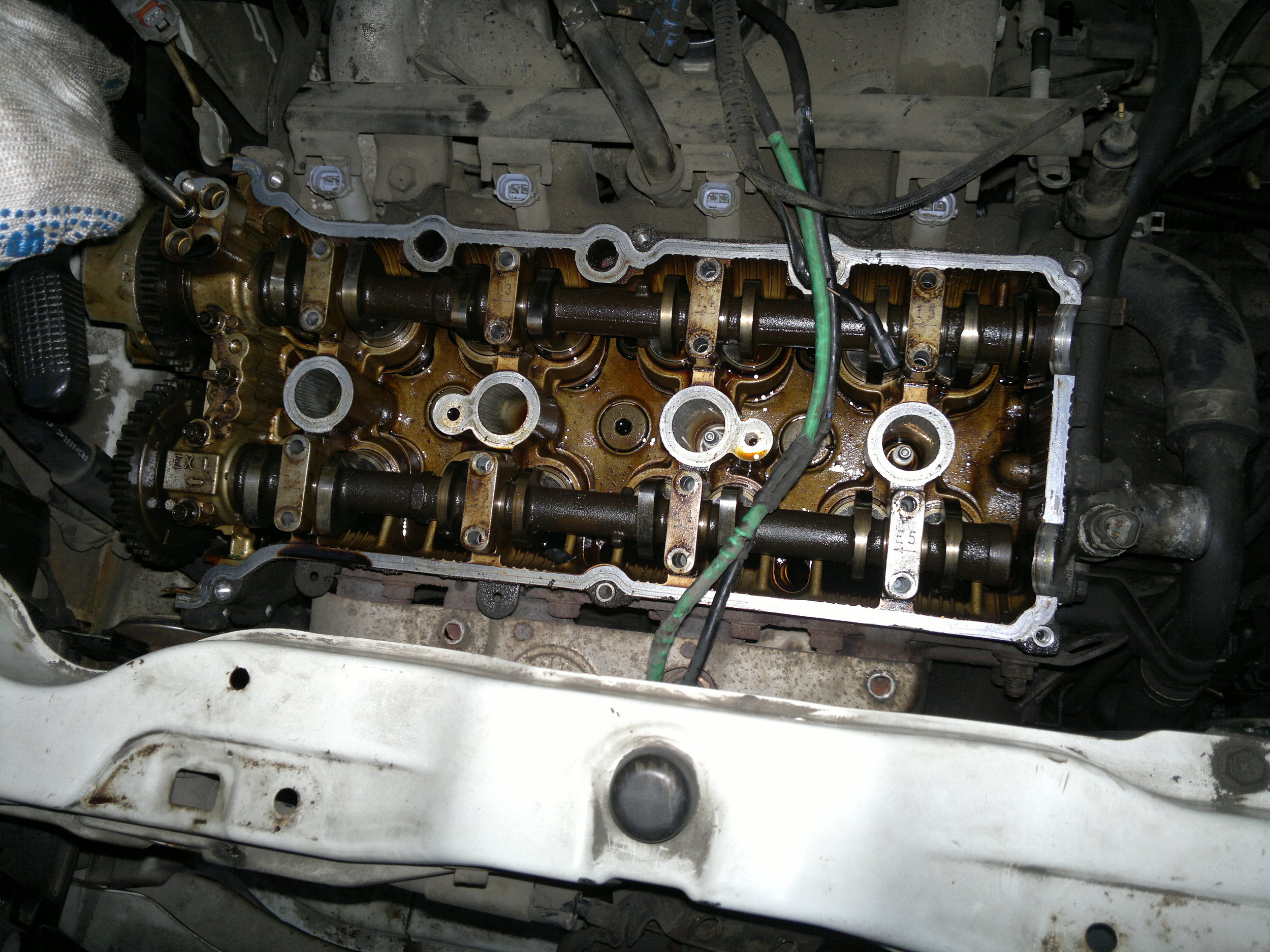

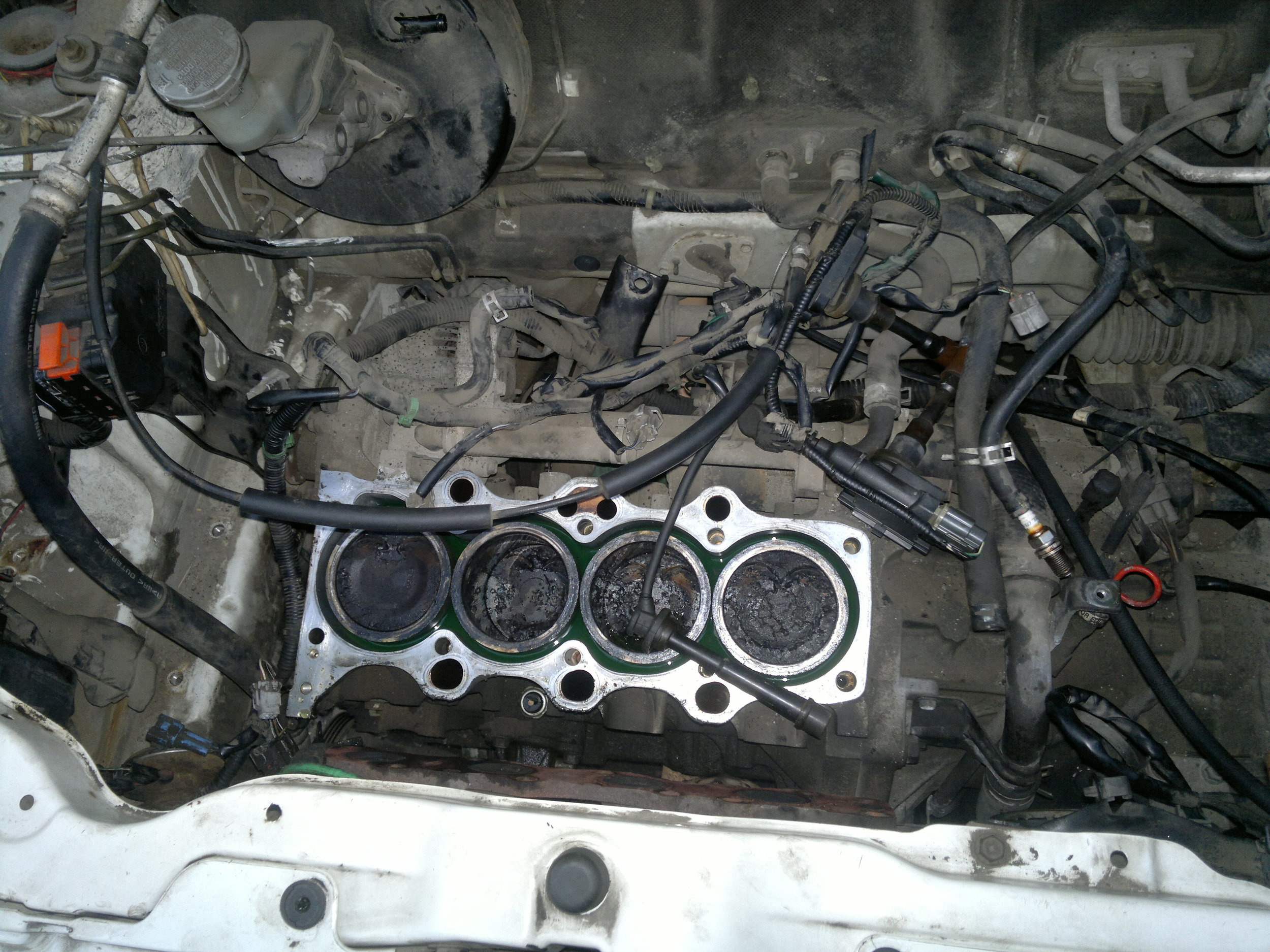

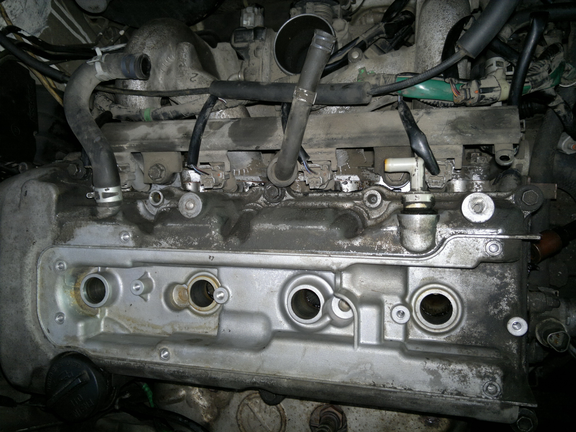

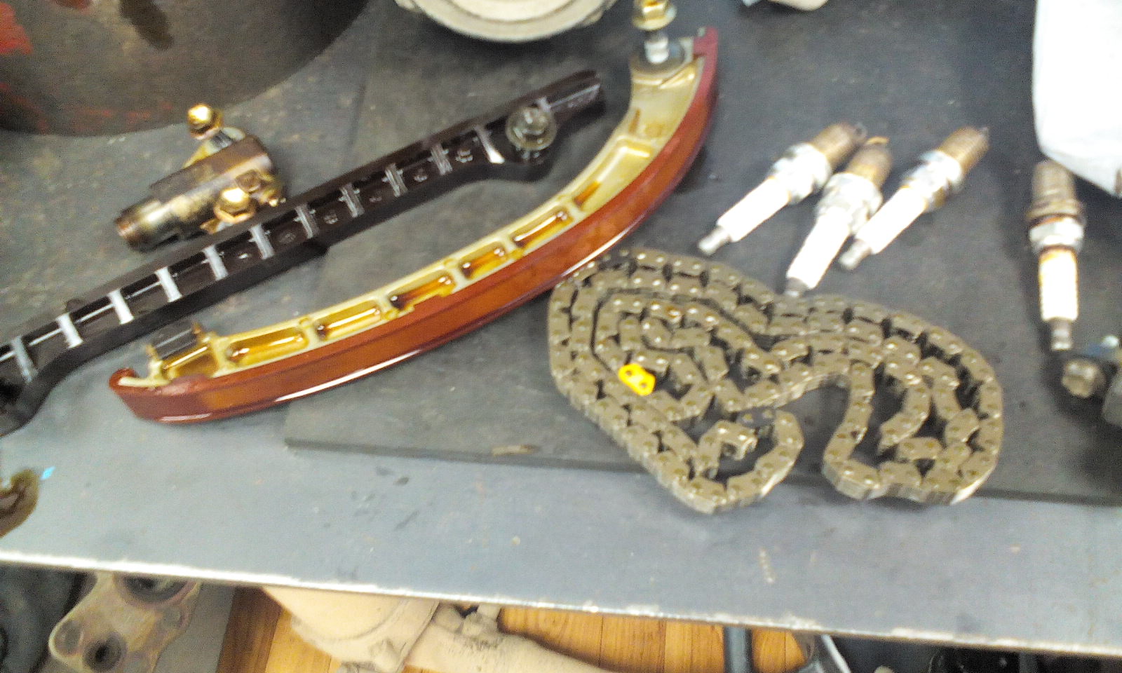

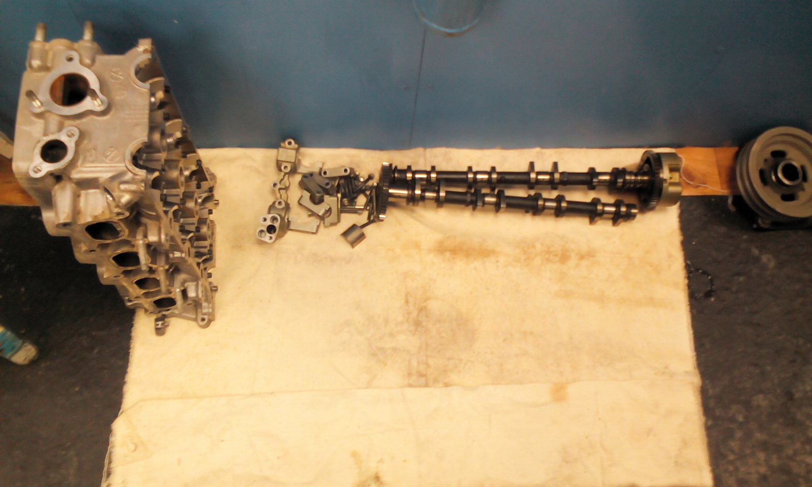

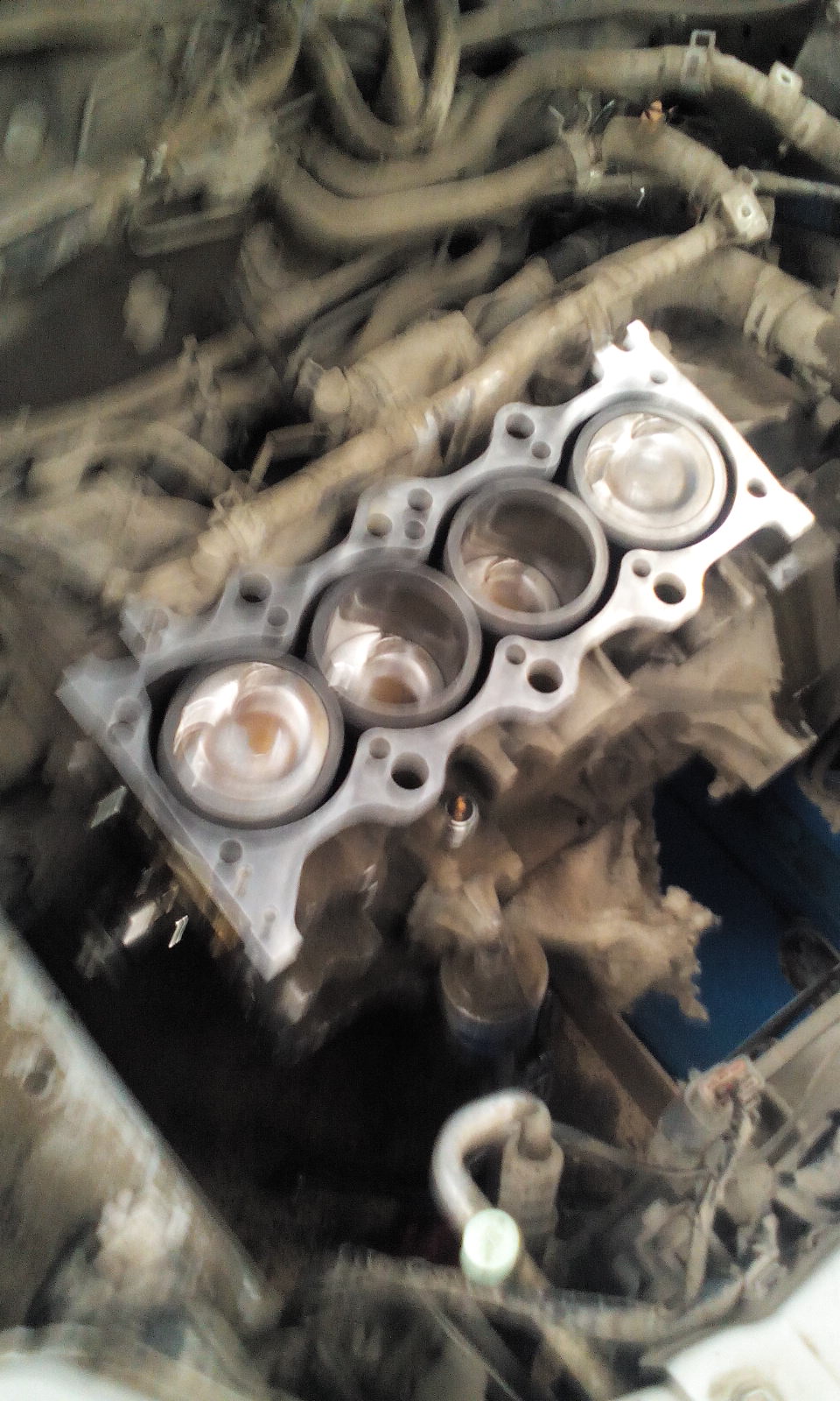

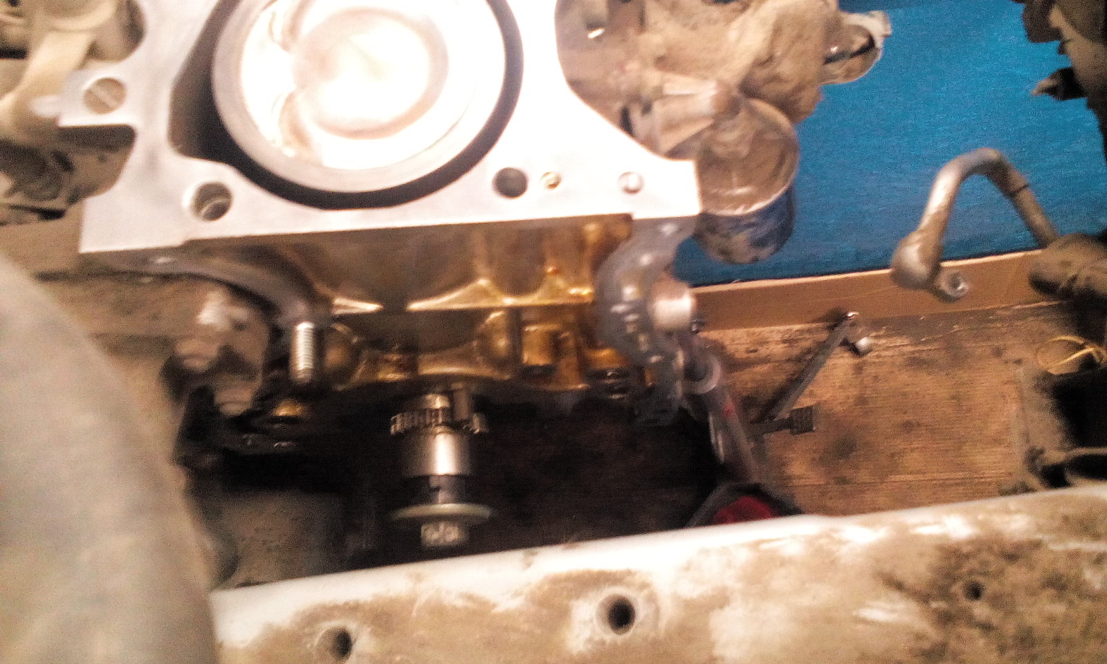

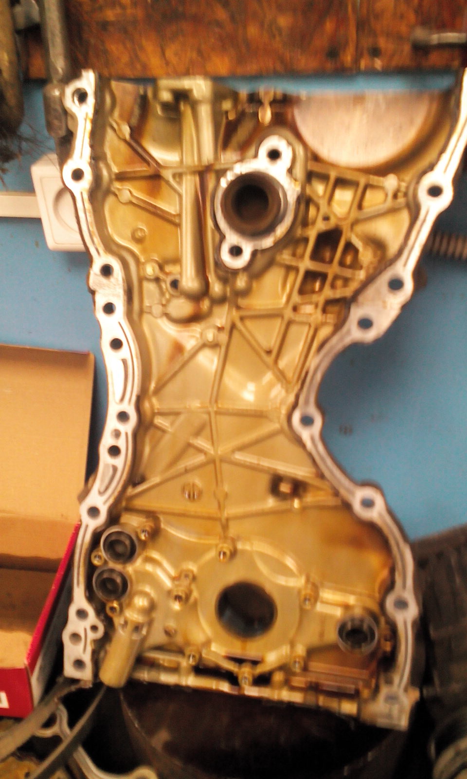

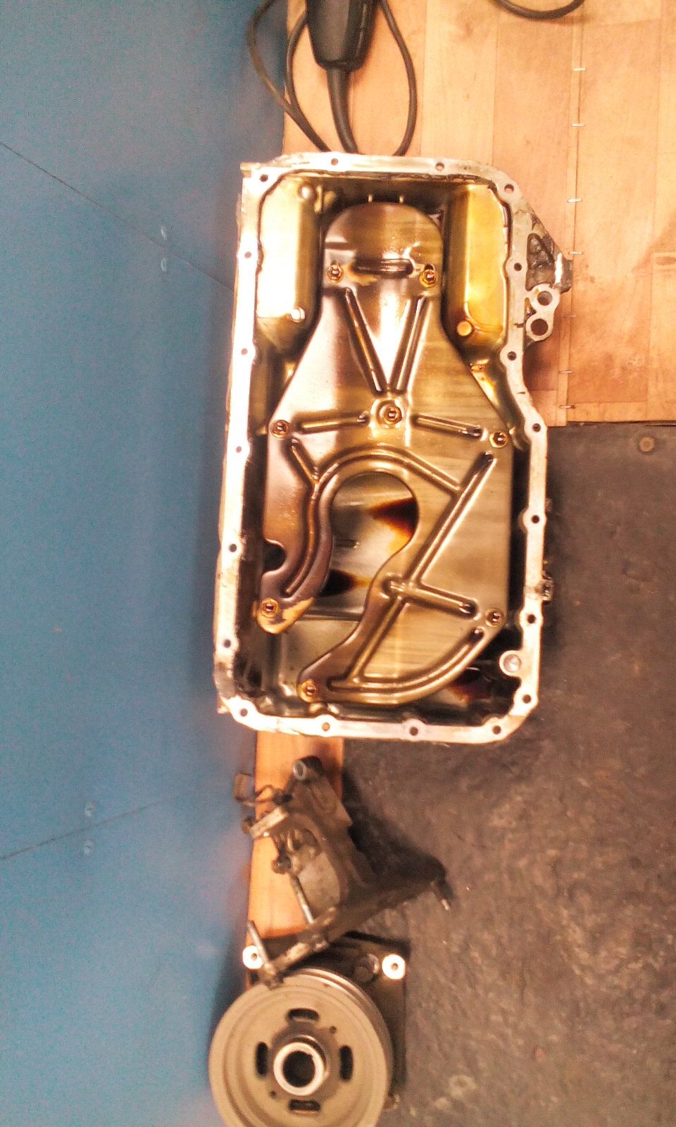

Ремонт, хотел я сделать сам... но, славо богу не стал... я не такой отличный механик, но если бы у меня был бы ремень, то возможно, Но с цепью вам нужно сделать следующее:
Снять защиту, снять все навесное, снять компрессор кондиционера, снять генератор, коллектора все, снять поддон масляный, цепь и только потом начать делать,

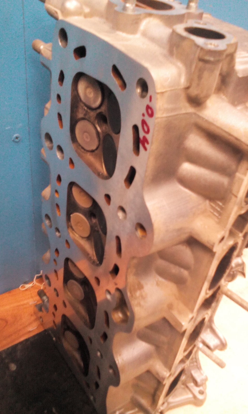

И так я все очень рекомендую не важно сами Вы делаете или в сервисе, ОТВЕЗИТЕ ГОЛОВУ НА ШЛИФОВКУ мне обошлась очень срочная шлифовка в 1000р. сняли 0,04 мм, вот и подумайте поведенная голова пустит деньги на ветер все! Не экономьте еще раз на шлифовке!
Я заменил маслосъемные колпачки, на чала грамм по 300 масла от замены до замены.
